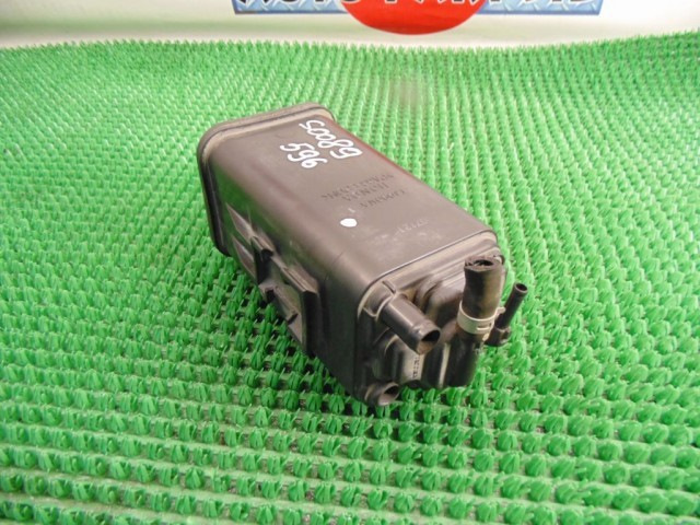

Правильно будет "Адсорбер"
Взято из ВИКИ:
Адсорберы применяются в автомобилях, использующих двигатели внутреннего сгорания, являясь элементом замкнутой цепи рециркуляции паров бензина. Он предназначен для того, чтобы пары бензина из топливного бака не попадали сразу в атмосферу. Нормами Евро-2 запрещен контакт вентиляции бензобака с атмосферой, пары бензина должны собираться (адсорбироваться) и при продувке посылаться в цилиндры на дожиг.
Сам адсорбер имеет систему впрыска с обратной связью, соединяется трубками с дроссельным патрубком и топливным баком. С помощью электромагнитного клапана идёт переключение режимов работы системы улавливания паров бензина (применяется метод улавливания паров бензина с помощью активированного угля). При выключенном двигателе с помощью электромагнитного клапана один из штуцеров перекрыт и, следовательно, адсорбер не сообщается с атмосферой, пары бензина попадают в адсорбер из бака и впускного коллектора, где происходит их поглощение. При пуске двигателя контроллер системы впрыска подаёт управляющие импульсы на клапан. Затем, клапан сообщает полость адсорбера с атмосферой, в результате чего происходит продувка сорбента. Пары бензина высасываются в ресивер и дожигаются в камере сгорания. Длительность управляющих импульсов и, соответственно, интенсивность продувки сорбента напрямую зависят от расхода воздуха двигателем.
Это так, пища для размышления. Последнее время просто у меня в конторе участились продажи данных запчастюлин, на мои вопросы покупателям "зачем это вам надо?" вразумительного ничего не получил. Чаще всего слышал ответ что меньше расход. Ну да ладно, решив что поменяв этот АДСОРБЕР я ни в чём не потеряю он был заменён. А дальше толи самовнушение, а может и нет… Но кажется что машинка стала порезвее, по крайней мере хуже точно не стало!

Куда должен идти нижний шланг?
а можно сфоткать какой куда шланг от этого абсорбера подходит, нижний понятно просто болтается для продувки абсорбера, а верхние 3 куда подходят?
Завтра сфотографирую
буду признателен, а то чувствую у меня шланги не на тех местах подсоединены.На сколько я понимаю один на топливопровод из бака пары глотать, второй на коллектор воздух брать, а вот третий не понятно

А куда уходит нижний шланг и как крепится? Есть возможность сфотографировать? А то по схеме у меня еще какой-то разветвитель для нижнего шланга я не могу понять что там и как.
Не втэковый 105 л.с. 17300-s04-003, втэк 125л.с. 17300-s05-j01
Кстати на втеке он немного другой!
в чем именно разница? У меня щас на втек моторе стоит от не втек.
У втека он прямоугольный, и входов больше, у не втека цилиндрический
Ничего такого не замечал, оба одинаковые, приеду в гараж сфоткаю
ну, на не втек такой же стоит
А не на втек как в статье
Да ладно, у меня на втековой свинье такой же стоял свинья 2005 года.

Колхоз, на 105 сильном стоять должен цилиндрический, там трубки другие
ну че поделать… колхозная тачка у меня теперь…
Не, я могу и ошибаться, пятого года на разборе у меня хрюх не было, а вот до 2003 были
