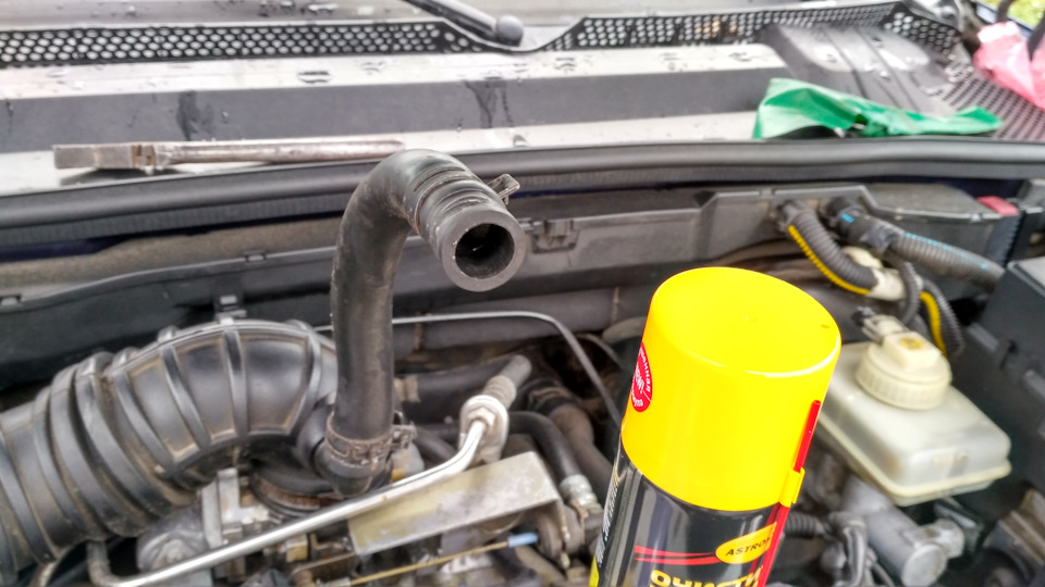

Купил КарбКлинер заранее. Вся работа заняла немного времени и не требует особой подготовки. Нужны только плоскогубцы и сам очиститель карбюратора.
Ослабляем хомуты крепления двух трубок к клапанной крышке. Это трубки системы очистки и возвращения во впуск картерных газов.
Отсоединяем обе.
Заводим двигатель и прыскаем с баллончика жидкость то в одну трубку, то в другую. Малая идёт за дроссельную заслонку и отвечает частично за холостой ход, бывает часто "засрана", а большая трубка идёт перед дроссельной заслонкой, но за датчиком массового расхода воздуха. Эта большая трубка отвечает за основной поток картерных газов с клапанной крышки. И если в картерных газах есть доля масла, а она там есть, в зависимости от оборотов двигателя, всё это проходит через РХХ на холостых, когда дроссель закрыт, и конечно через саму дроссельную заслонку, естественно "засирая" её.
Когда прыскаем с баллончика в патрубки обороты немного проседают, но это и понятно, так как поступает во впуск не только воздух, но и жидкость…Длительность процедуры зависит от объёма баллончика, или от загрязнений. Я много не прыскал, где то половину баллончика объёмом 350 мл…

В итоге хуже точно не сделали!Конечно снять впуск и вымыть все вручную — это будет прекрасное решение. Но тут нужен особый подход, время, и куча инструментов, не говоря о том, что сразу нужно запастись кучей прокладок и герметиком.
Эта процедура была чисто профилактическая, так как меня особо ничего не беспокоило. Иногда после большого наваливания могли немного поплавать холостые обороты, скорее всего из за того что немного масла могло попасть в РХХ…

Если нет можно поставить самому и ещё кинуть ёрш с приоры в тот патрубок куда прыскали в видео
Да, как вариант можно!
Да если маслице подкидывает через вентиляцию, то карбклинер всё смоет на дз и рхх;) хорошо если дальше тоже осилит смыть!;) а если вентиляция блестит как у кота бубенчики, то впринципи можно для профилактики.
Да так! У меня стоит заводская маслопомойка. Помогает немного! У кого то просто "Г" образная трубка, даже не знаю как у них дела…
У меня тоже от завода стоит и думаю помогает!;)
