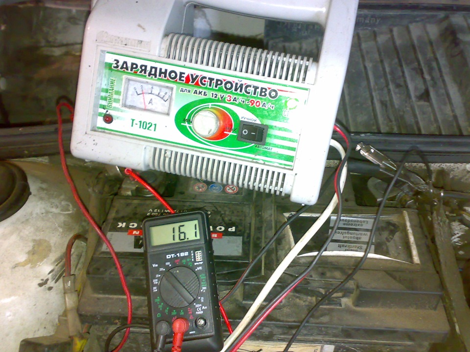

в очередной раз наступила зима и как всегда — неожиданно
сдохла куча акк, заменены новыми . еще на сезон — или разберемся почему это вдруг все новые акк сдыхают очень быстро ?
оказывается все новые хибридные или СА или СА-СА или СА+ требуют для своей нормальной работы напряжения зарядки не 14 в как в старом стоке, а побольше . 14 в для них — недозаряд со всеми вытекающими
проще всего поменять реле -регулятор на 14.5 в ( если гена — бош старый )

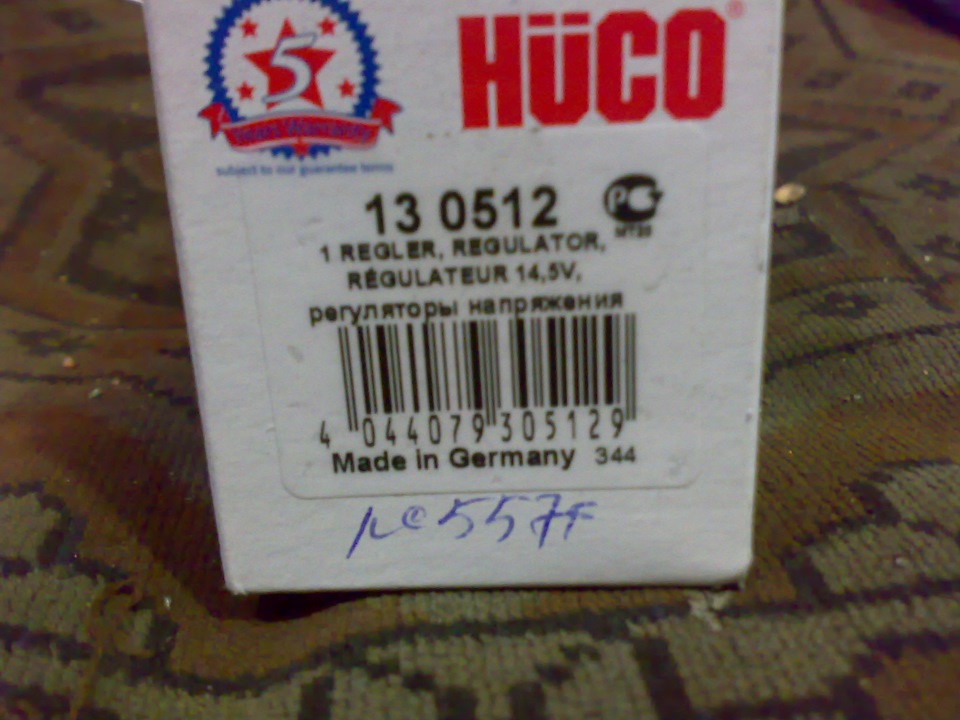

Запчасти на фото: 130512
живьем зарядка :
изредка проверяем насколько заряжается акк : подцепляем зарядное устройство, через 20-30 мин ток падает, напряжение больше 16 в . значит на 70-80 проц акк заряжен уже на машине при езде .

Спасибо, добрый человек! Поставил регулятор на 14,5 В. На удивление именно указанный Вами и был единственный в наличии!
Вот он до 70-80% на машине подзаряжается, а на ЗУ в гараже — при 14,8 — 15 вольтах до 90% подзарядится, а при 16 вольтах через 30 мин ток полностью падает? Сколько времени на дозаряд уходит при 16В 30 мин или более?
состояние акк на машине в первую очередь зависит от времени езды и количества заводок . в городском цикле совсем другая картина — акк разряжается и не успевает зарядиться .
ты же понимаешь что даже при 14 в ток какой то будет идти на акк ? вот только времени ему никак не хватит чтоб скомпенсировать то что выкачали при заводке
еще одна подлость — большая термозависимость . где то были графики — короче на морозе он вообще не заряжается практически пока не поднимешь напряжение, причем чем больше разрядился, тем выше и надо поднимать
Так оно и понятно, зимой хочешь-не хочешь, а если любишь аккумулятор — нужно снимать, согревать и подзаряжать. Лучше если по межгороду машина мотается — хоть как-то за 2-3 часа по трассе восполнить можно. А погороду, да, самая убийственная езда для АКБ — стартером мучать. Другой вопрос, что 16В — это больше "психологический" уровень напряжения, по достижении которого желательно долго на зарядке батарею не держать, не "кипятить" и снимать её (хотя "кипячение" для кальциевых батарей — не самое подходящее слово).

этот регулятор Huco 13 0512 — термоптимизированный?
подойдет ли он на passat b4 (1.9 TDI, 95 год, ген Бош)?
и подойдут ли эти
www.exist.by/parts/params…px?pid=40302B8E&flag=2676
www.exist.by/parts/params…px?pid=19703CB2&flag=1140
термозависимость есть но не такая сильная как на родном боше

На 2-х генераторах на дизельных VW passat b2 уже ставил Реле-регулятор на 14, 5 v — Отзывы только положительные.
Ставил АКБ чуть с большей ёмкостью — всё отлично/полностью заряжает.
Кстати, в одном уставшем генераторе данный регулятор был выходом из положения, вместо замены Генератора или перемотки обмотки (Немного недозаряжался АКБ под нагрузкой — приходилось делать ревизии, после замены Регулятора всё стало в Норме).

идет вместо штатного реле генератора Бош старого образца ( с клиновидным ремнем ) стоит сзади, крепится двумя винтиками, можно поменять не снимая самого генератора
У меня как раз такой генератор)))бош 90А, нужно поинтересоваться данной вещицей, быть может спасёт мою проблему
Вот- www.12v.ru/site.xp/050054049124.html
Брал у них. И реле дворников с регулируемой паузой.
реле дворников — 99 ВАГ не проблема найти
реле — регулятор Бош тоже шел в стоке на 14.5 в для северных стран, только его цена не гуманная )
