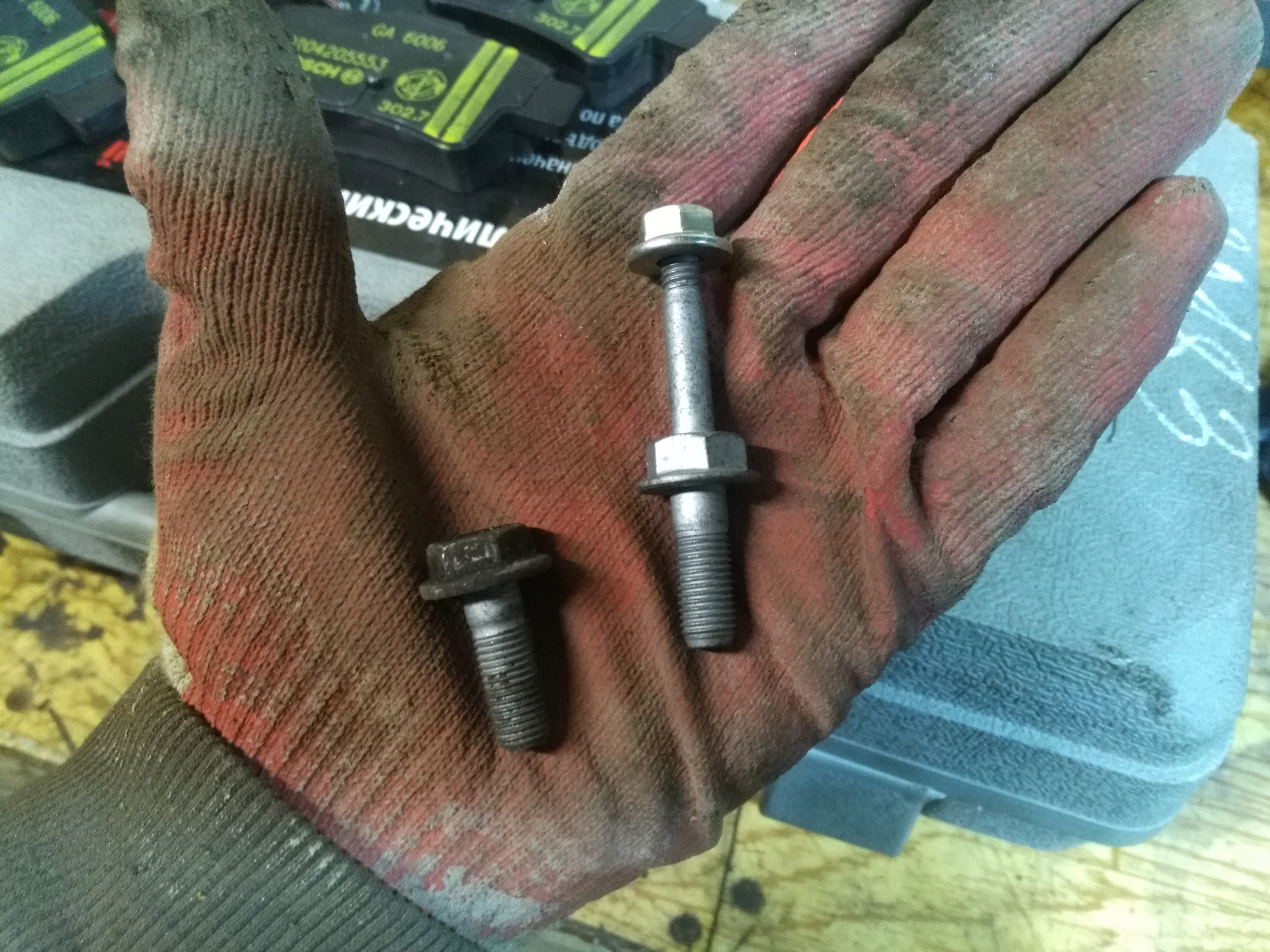

Собрал я его к слову на старые винты, потому что так и не смог догнать, почему новые комплектные выглядят иначе. Сможет мне кто-нибудь прояснить этот вопрос? Почему вот так, что там еще должно крепиться?

На этих болтах висят прорезиненные причиндалы, типа как бывают на глушителях и элементах подвески… Но их функционал на суппортах остается загадкой.
На некоторых моделях авто на болтах направляющих стоят резиновые или железные типа противовесы. Поэтому новые болты такие.
