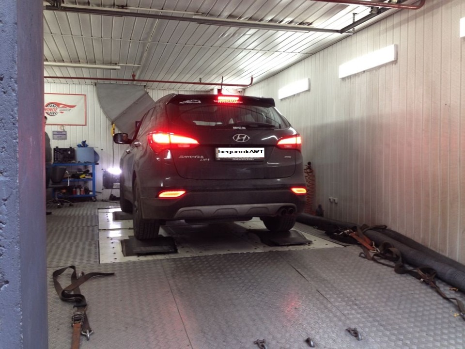

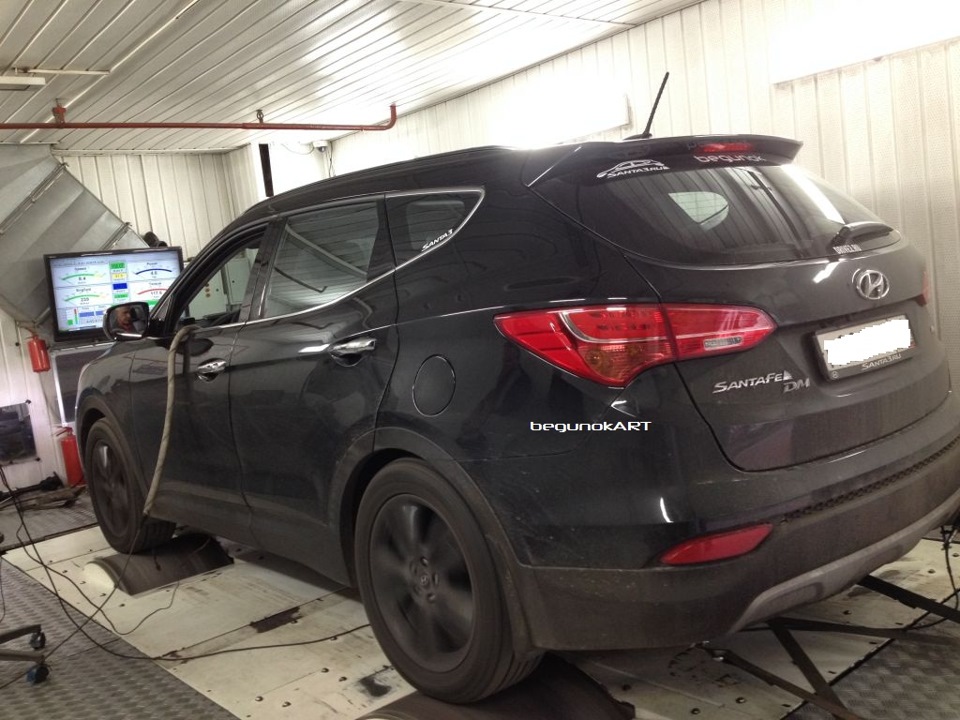

ЖДАЛ ждал я этого дня, было договорено что загонят моего слоника на ДИНО стенд вроде как самый чёткий в МСК, ну что же, делать не чего СЛОВО дал что приеду, пришлось мотануть 300км с Ярика до Мск, чуть пробок на мкаде часик и вот я на месте с опозданием …
И так вот мы у стенда ;) второй клубень тоже ждёт… стоим слушаем Тоёту как 400 сильную мучают тюнят ;))) рёв стоял ЖУТЬ

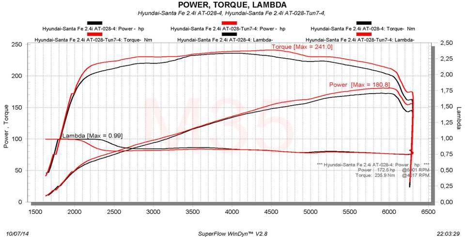

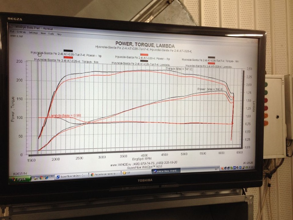

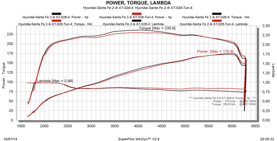

Вот что поимели! Сняли стоковые показатели с машины, и понеслось/ прошивку пауля тестанули, адакт и м35… и начали дорабатывать… Всего там на стенде провёл 4ре часа но оно того стоило ;) одно дело доделать программу, другое что все остальные потом за 3 минуты то получат …

1. При подготовке к замерам, ребята выразили желание посмотреть результат от других авторов. Мне тоже было очень интересно такое сравнение, поэтому одним из моих партнеров, официально были приобретены соответствующие пакеты. Благо, сделать это труда не составляет, все с радостью свои прошивки продают.
2. Всегда говорил, предупреждал ребят перед тестами, да и в этой теме звучало: ВСХ не дает 100% картины изменений в работе двигателя. Есть куча примеров когда прошивки с проваленной ВСХ полностью устраивают конечного пользователя и наоборот. Поэтому, уверен, есть сотни счастливых владельцев, эксплуатирующих авто на этих прошивках и полностью довольных ими. Но и называть такие решения законченными или оптимальными — никак нельзя.
3. Графики выложены без обработки, с краткими комментариями по факту. Черные графики — сток, красные — тюнинг. Верить им или нет — личное дело каждого. Замеры были максимально объективные, мы никак не вмешивались в процесс и повлиять на результат не могли. Если интересны отзывы о моей работе, есть тема на несколько десятков страниц на clubsantafe, с которым мы работаем почти 5 лет.

МЫ сделали оптимально всё что модно было выжать !
на сегодняшний день проехал 1100км на новой прошивке от м35
расход разный смотря какой режим езды … в среднем 12,5л (от 10,5 до 14 )
динамика радует нажал — обогнал как и должно быть! о тупняке коробки уже и забыл !

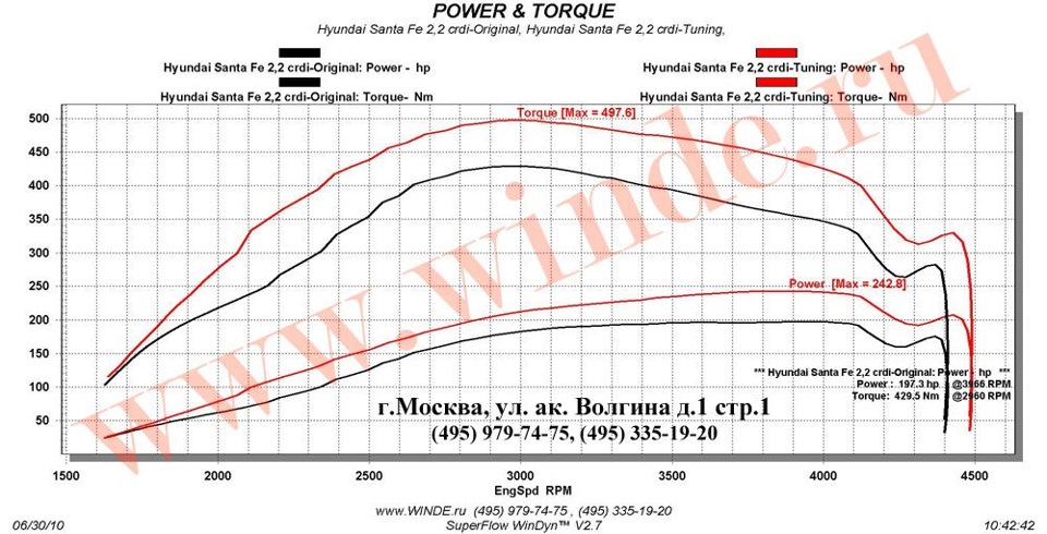

а вот показания тарахтелки солярной

Бгггг ))) Чип тюнинг ))) Все значения в пределах погрешностей.
На атмосферном двигле ничего не добиться, просто изменением программы, нужно ставить настроенный коллектор и валы. Но вряд ли, пластилиновый двиг хундая выдержит.
Вот турбо, да, там можно чиповать.
В вашем случае, деньги, выброшенные на ветер. Хотя не, вы же вживую увидели стенд, а этого дорого стоит )))

Нифига себе на дизеле взорвали)))Вот это уровень!))Молодец что чипанулся!))
Да дизель ваще норм раскручивается. Бензин как могли уж
Ну все равно приятно)Дизель правда поразил))Сам же я на дизеле, поэтому польщен)
вот сразу видно — нормально прошивают… а не как адакт и прочие на коленке от балды. что-то там залил и ни за что ответственности не несет!
Блин, для дизеля классные показатели, а не скажется ли это на износе при эксплуатации? Не зря же производитель на заводе именно такие значения поставил, а не максимальные, что указаны выше? Кто что говорит по этому поводу?
