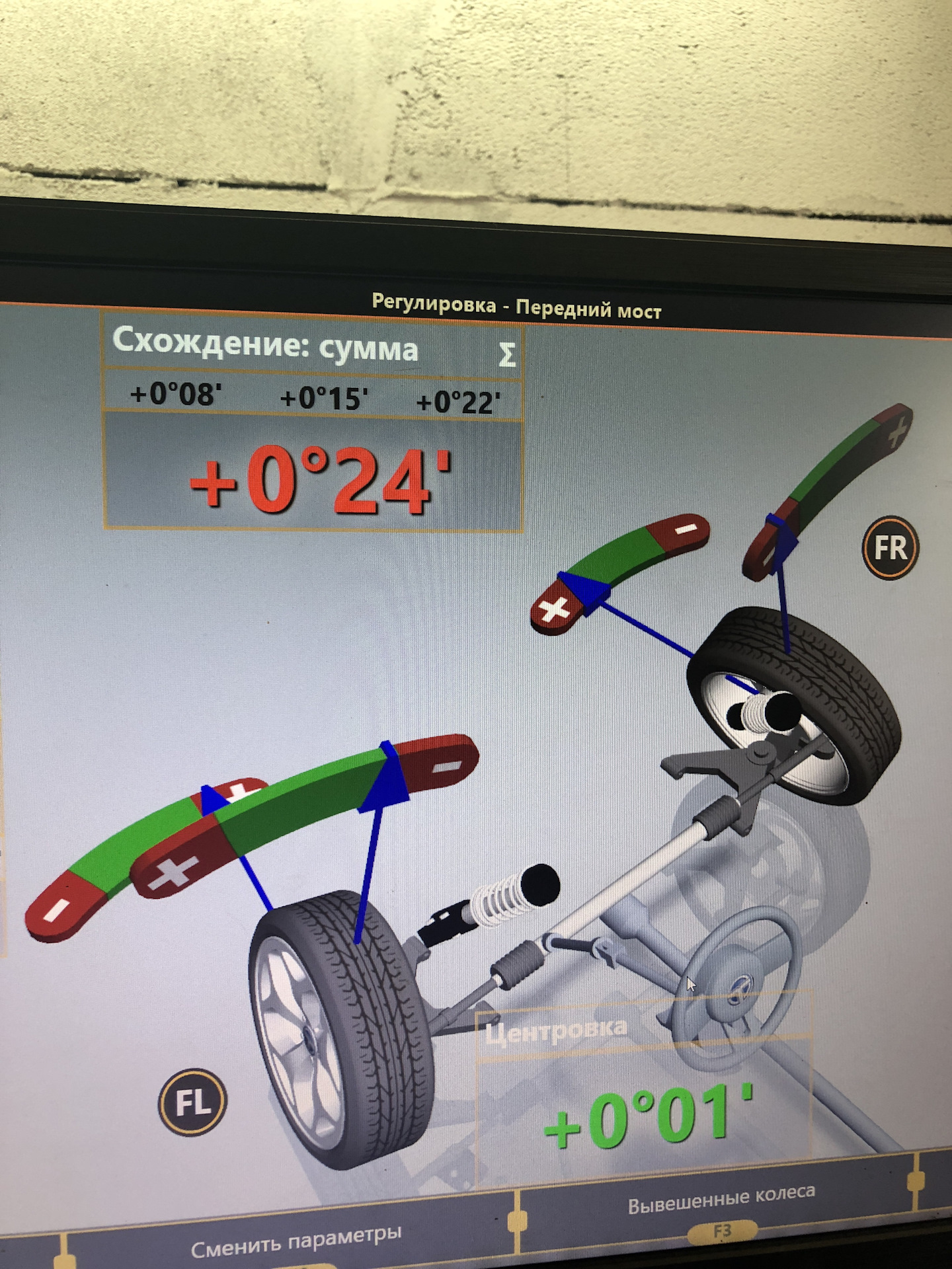

Напомню, что ранее были установлены ваксойловские шкворневые узлы в сборе с кастером на 8, все было протянуто на совесть, но… смею вас заверить, что на стоковой машине завал кастера нихрена не дает в плане курсовой устойчивости! Я с уверенностью это утверждаю и буду утверждать! Один хрен, машина как шла коровой по трассе, так и идет… И если у кого после этой операции машина "пошла как по рельсам", то это, скорее, благодаря правильно сделанному схождению.
Так вот! Принялся читать драйв на предмет возможного исправления ситуации. При этом было ясно одно, есть люди, которые довольны курсовой устойчивостью своей машины, но у большинства все же проблемы с этим есть. И что народ только не делает (в каких-то случаях правильно делает): и рулевые тяги меняет, и сайлентблоки различных тяг, кто-то даже мосты относительно рамы в ноль выставляет! И, признаюсь, я уже тоже собрался этим заняться… Тут же, на драйве, прочитал чей-то комментарий с рекомендацией посетить сервис www.shod-razval.net (не реклама, денег от них не получаю!), где якобы умеют правильно выставлять мосты и делать сход-развал. При этом нашел их точку, ближайшую ко мне — ул. Ижорская, д.5. Позвонил, приехал и…
Мастер Евгений, выслушав мои жалобы и вопрос о целесообразности выставления "в ноль" обоих мостов, уверенно сказал, что это вообще никак не влияет на управляемость машины и дело исключительно в схождении (если подвеска в исправном состоянии, конечно!). На это я выдал ему результаты сделанного после завала кастера схождения в ТОРГМАШе, когда это самое схождение мне сделали четко в 1 минуту (а по их компьютеру — должно быть ноль минут).
Евгений улыбнулся и сказал: "Они не правильно вам выставили схождение. Оно-то как раз и не должно быть нулевым. Минимум 5-6 минут, после чего однозначно станет лучше, но обязательно делать тестовую поездку и далее принимать решение, добавлять еще или нет. Если добавлять, то до 10-11 минут. Этого точно будет достаточно."
Я даже не поверил, что все может быть ТАК ПРОСТО…
Постановка Мюллера на стенд показала, что все хорошо — в смысле, как сделали в ТОРГМАШе схождение, так оно и осталось, ничего никуда не уплыло.
Мастер сделал схождение в 5 минут и я уехал пробовать… действительно стало лучше, но не достаточно! Подруливания остались, но рулем крутить приходилось в более малом секторе, если можно так выразиться. Возвращаюсь, делюсь впечатлениями и снова на стенд — добили схождение до 11 минут:
Я расплатился, поблагодарил мастера и уехал. Ребята, машина идет ровно! По МКАДу проверил — отлично!
То есть, если у вас подвеска исправна, либо новая машина с небольшим пробегом, не торопитесь менять подвеску, резинки, устанавливать рулевые демпферы, обливать завод фекалиями и т.д. Просто дилер ни черта не делает в рамках предпродажной подготовки, а когда к нему приезжаешь делать схождение, то тупо не знает, "сколько вешать в граммах…" Сделайте схождение в районе 5-10 минут (даже если вам будут говорить, что это не правильно), после чего сделайте пробную поездку, если эффект недостаточный, повторно увеличьте схождение и будет вам счастье за минимальные деньги!
Спасибо за внимание…

Выставили общее схождение 18 минут, Патриот (колеса МТ 235/85/16) по трассе поехал, как по рельсам!

Привет! Нареканий нет, напомню, мне сход сделали на 11 минут, но все равно идеально, как показала практика, не стало. Я заменил все рулевые наконечники, стало лучше. Тоже планирую ехать на повторную регулировку и сейчас хочу сход делать около 15-20 минут.
Тебе когда делать будут, сразу оговорись, что сделаешь пробную поездку и если что, то они тебе сход сделают побольше. А лучше сразу делай 20 минут. Ваксойл утверждает, что это максимальное схождение, при котором резину еще не жрет.

Только 11 минут маловато, на мой взгляд. Делайте суммарное схождение от 15 до 20 минут.

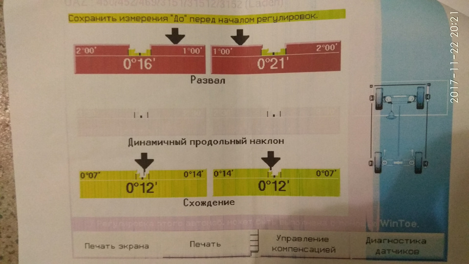

Если открыть руководство по мостам спайсер, то пересчитав получим схождение:
От 0,0511111град до 0,1533333 град(от 3,07 минут до 9,2 минут)
Или от 0,0255 и до 0,0766 для каждого колеса.
Это разница по дискам ( на диаметре 16 дюймов = 406,4мм) от 0,362мм. до 1,087 мм.
А вообще схождение зависит от развала ( от фактического значения, которое наверняка у всех разное), поэтому и приходится подгонять методом проб лучший вариант схождения.

И ведь это близко к указанному заводом значению 3-9'

На последнем фото итоговые цифири? Если нет, то фото итоговой карты можно плиз.
Это итог.
Со второго раза в ТОРГМАШЕ удалось поставить руль в ноль и без колейности машина поехала сносно на колесах 265. Как колея так ехать страшно становилось особенно при перестроениях. Весной перешёл на штатную 245. Стало лучше но не айс. Завалил на 8 пересверловкой. Машина перестала замечать колейность. Ну пока снова не поставил зиму 265. Схождение после завала не делал
