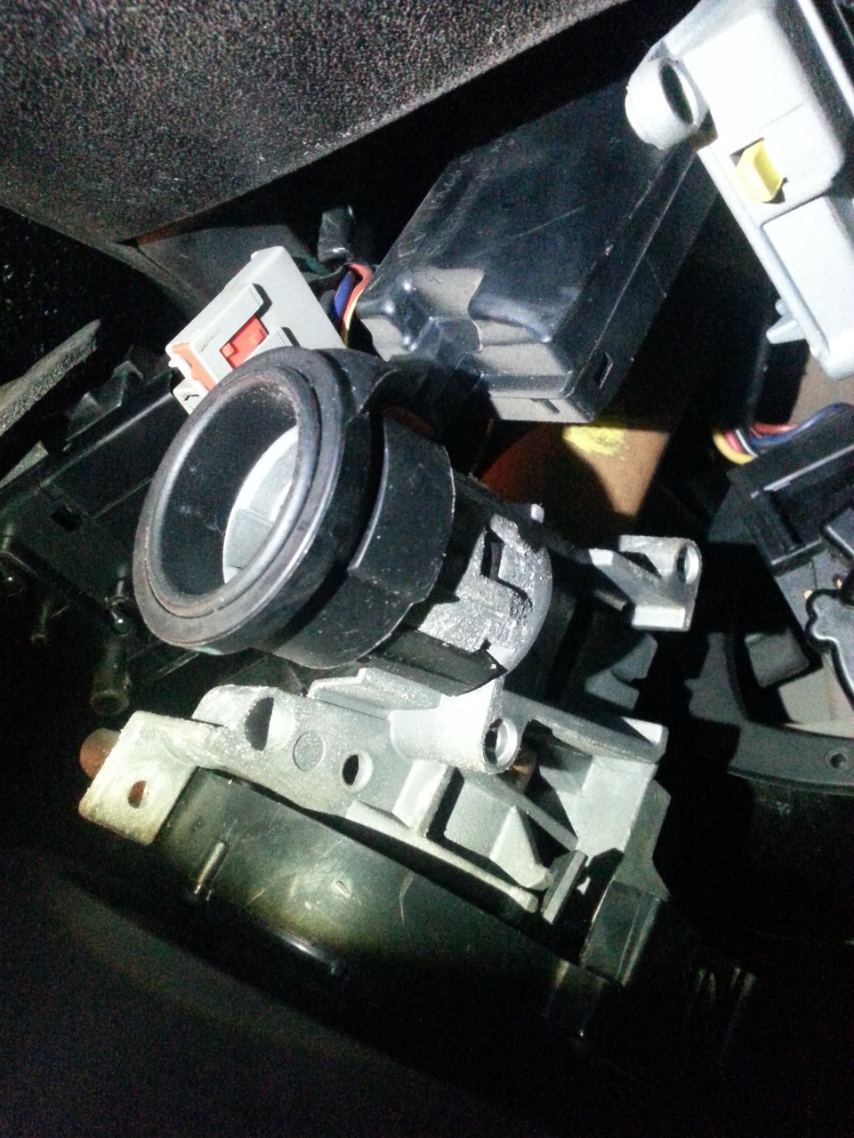

Вчера вечером я доехал-таки за недостающими "защищенными" torx и сумел отвинтить весь замок зажигания скопом. Личинка замка выпала наружу, фиксатор от положения рычага КПП отодвинут в строну, разъем контактной группы снят — и вот весь узел у нас в руках.

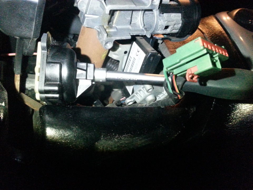

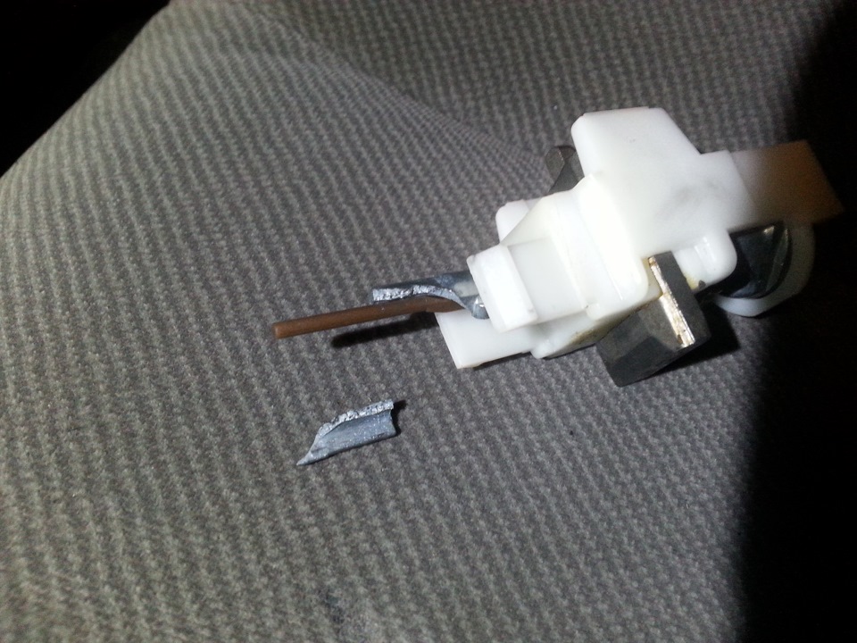

Выдергиваем из блока контактной группы тягу — и ловим падающий на пол кусок силумина. Собственно, что и требовалось доказать:
Теперь вдумчиво ищу рукастого аргонщика, поскольку покупать этот девайс БУ не имеет смысла, а новый стоит ок 4 т.р. — не адекватно за такую мелочь, ИМХО.
Для очистки совести подключил на место контактную группу, приложил ключ к антенне иммобилайзера и завел Барана отверткой. Значит, косяк был всего один, в остальном машина жива. Ура!

За 4 года я забыл уже напрочь всё, елси честно) Но по-моему, там сзади замка зажигания на торксах привинчена контактная группа замка (черная коробочка, в которую на на 2-й фотку втыкаю отвертку). Её снимите и вручную проверните — сможете завести машину (ключ надо насунуть на место при этом чтобы датчик чипа сработал).
Сам замок там приклёпан — это правда, но личинку и всю механическую часть из него вынуть можно
Спвсибо! Торксы это "звездочки"?
Да. Только я не уверен какие там. По-моему, "защищенные", которые со штырем по центру (биты нужны с выемкой). Но я правда не помню

И еще, как Вы решили вопрос с обломанной силуминовой частью
Следующую запись посмотри, сделай так же и недумай об этом больше никогда
Вова, низкий поклон от меня и Деда. Сегодня все получилось снять, понять проблему и завести Доджика. Спасибо огромное!
Слава богу, не зря писал значит)
Удачи, господа))
Нашел от Стратуса за 25$ с колонной всборе. Даже ключ, личинка, иммобилайзер, контактная группа…
Перекинул, все хоккей)
