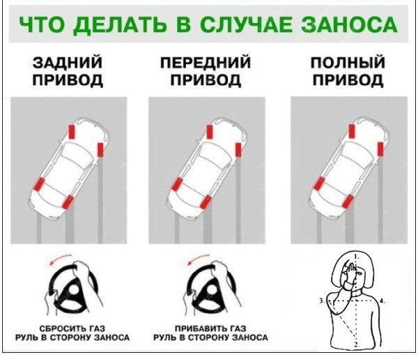

>> P.S. Поводом для написания статьи стал эксперимент проведенный на обледенелом перекрестке (свободном от людей и машин). Машина была специально введена в поворот в режиме авто с пробуксовкой передних колес, чтобы подключился задний привод — как результат, еле вывел авто из-заноса. При этом до подключения задка занос был контролируемым.
Тут тоже всё просто. На полном у тебя будет бОльшая скорость. Соответственно и проблемы в повороте.
Если есть пробуксовка — уже нет сцепления колёс.
Занос на полном наступает позже, на большей скорости.
Вытащить из заноса полный сложнее. Рулём надо работать ещё быстрее и на опережение, чтобы не допустить развития "ритмичного заноса"

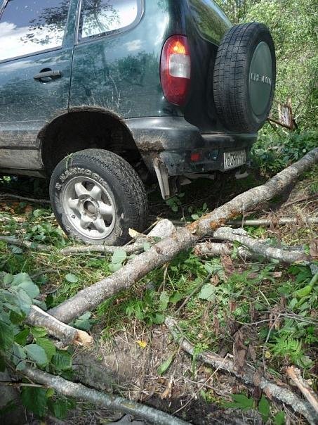

Спасибо за статью! До Дуси я ездил на логане, поэтому этим вопросом я тоже задавался, но нигде не было четкого описания как работает полный привод на Дастере и спасибо за фотографии)
Короче вывод : учитесь ездить ! Видно у меня после Нивы (коротышки) и 2-х Шеви-Нив (всё с постоянным 4х4) вопросов не возникает про это.
У тебя просто выбора нет на ниве :)))

1. Не стоит гонять по скользкой дороге в предельных режимах.
2. Выход всегда есть, выравниваешь колеса и даешь газу, чуть больше, чем умерено и машина как по рельсам уходит вперед. Это просто чувствовать надо, важно поймать момент и давать газ на прямых колесах
Всё это красиво описано много где, только вот, как-то(и не раз, и так и сяк)с имитировал в свободных условиях на льду на ВАЗе 10-ке, так машину закрутило ещё больше, да и "хватает" обычно только одно колесо, что усугубляет.Так, что на это надежды мало. Ну, возможно, как вывод, что важно всё-таки состояние покрышек передних колёс, но на это уповать, также слишком не приходится.
а откуда на ВАЗ 10 ке 4ВД подключаемый? Тут вся фишка в том, что ты делаешь сброс газа, что бы машина отключила задний мост, выравниваешь, а потом за счет пробуксовки всех 4 колес уходишь туда, куда тебе надо.
Я высказался за чисто 2вд.Насчёт пробуксовки 4х колёс одновременно, как-то сомнительно.
тогда и срыв в занос из-за 4ВД нужно рассматривать, как сомнительный))))
Нормальный водитель на скользкой дороге перед поворотом (еще на прямом участке) газ сбрасывает.

Не догоняю ход твоих мыслей!) Я сказал, что с Блоккой проходимость Дастера выше, чем без нее (и глупо это оспаривать!), а ты приплел сюда и Ниву и авто премиум класса и внедорожники… WTF?!)
У меня нет комплексов ! :))) просто у меня есть и Дастер и Шнива и я прекрасно знаю что из себя представляют обе эти машины и на Дастере я в говна не полезу ! Там где с трудом пролезет Нива, Дастеру и на всех блокировках нет смысла соваться ! :)))) pp.userapi.com/c9998/u518…/107634632/x_6e1838ed.jpg
А я в говна не лазию — мне не нужна Нива!) Как и многим) А элементарная диагоналка встречается в ежегодных поездках по просторам Родины — и поставить Блокку проще/лучше/разумней, чем покупать и содержать второй авто…тем более Ниву)
