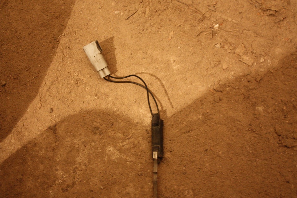

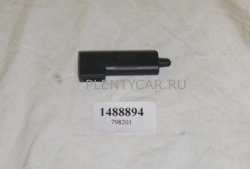

Вчера поставил датчик уличной температуры, только не 6820218
(мондео — 3200 руб. 14 дней ждать), а 1488894
(Фокус 2 — 875руб 2 дня). Все встало как родное, только закрепить не успел в темноте. Датчик без проводов, тупо на разъем защелкиваешь и все. Аж желтая снежинка загорелась, тк +3 было вчера)))Доволен как слон, хоть тут сэкономил. Производитель последнего Hella.
Комментарии 15
датчик мондео 4 дизель 1707395 — 1500р
спасибо, но авто давно продал и перекрестился))
дак да! я просто пост прочитал, обрадовался ) зашел в экзист и расстроился ) оригинальный от мондео датчик сча стоит около 4500 о_О
У меня на мондео 4 датчик такой как на последнем фото… и стоит он 3200 о_О
дату поста посмотрите)))Я когда выложил инфу на него и выросла цена

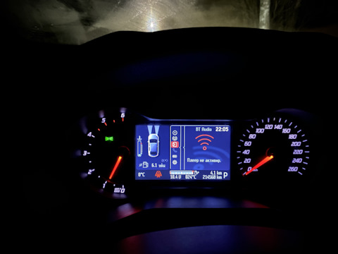

Спасибо за ответ, хочу переместить датчик, работает нормально, но как только встану в пробке, температура растет до 40 ( начинает врать датчик), при движении все нормально.
тэтого быть не должно, умирает наверно

Буду себе менять тогда на такой же, а то у меня сейчас -40 :) предыдущие потуги с разбором помогли не на долго
Не без вашей помощи его подобрал)))
