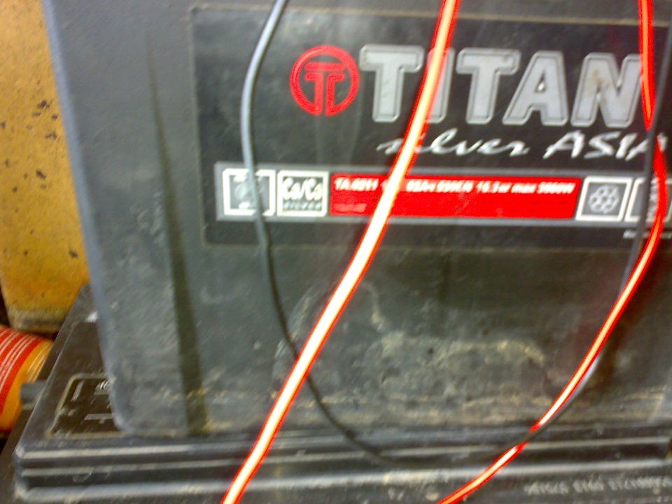

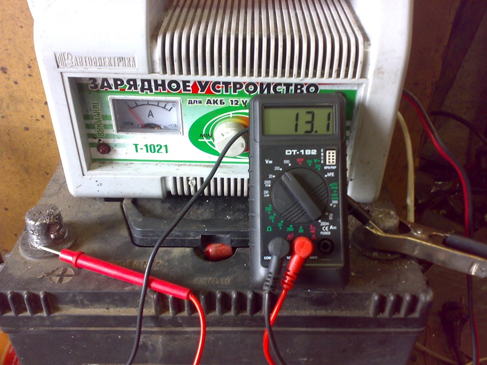

вот по ентой памятке и меряем напряжение на дохлом акк — 12.5 вольт, при попытке вращения стартером просаживается до 8, стартер уже не крутит
снимаем, заряжаем до упора ( часов 18-20 где то стоял на автомате )
напряжение 16.4 в, ток ( маленький) еще идет
без зарядного устройства 13.1
при установке на машину и открытом зажигании просаживается до 12.5, при вращении стартером — 11.5, машинка заводится
вот такое оно — СА/СА ))
при штатном генераторе напряжением 14 в зарядка недостаточна в городском цикле в холодное время года .
просадка 0.5 вольт из-за окисленных клемм /плохого контакта — смертельна, придется толкать машинку при попытке уехать после работы например
