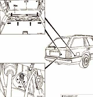

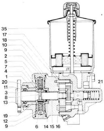

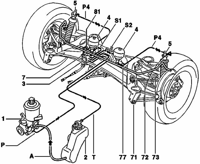

Схема системы подкачки задней подвески, на примере 124 T-model
1-Маслонасос
2-Бачок для масла
3-управляющий клапан
4-гидроаккумулятор
5-амортизатор
7-рычаг управления клапана
71-подрамник
72-рычаг подвески
73-пружина
77-стабилизатор
77-стабилизатор
81-рычаг управления клапана
А-подающая магистраль
Р-напорная магистраль
Т-слив
P4, S1, S2-магистрали под давлением

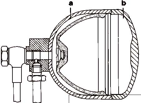

На картинке гидроаккумулятор в разрезе. В камере-а гуляет ZHM
в камере-b находится газ под давлением 23+-1bar (в новом), гидроаккумулятор
сохранит свою правильную работоспособность при условии сохранения в камере-b
давления не ниже 15bar

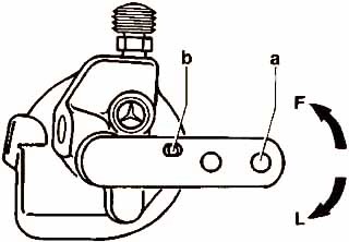

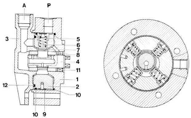

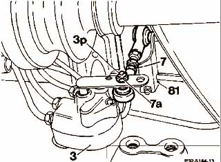

На последней картинке клапан распределитель, дырка-b используется для контроля-настройки если
туда вставляется штифт 4мм диаметром то это нейтральная позиция масло ходит по кругу без
давления если рычаг поднять вверх то это будет позиция наполнения (давление пойдет в гидроаккумуляторы и амортизаторы, если рычаг опустить вниз это будет позиция сброс давления все закаченное масло сверх обычного положения сбросится в бачок. Дырка а на верхней картинке показывает куда должна присоединяться тяга-7 на всех 124х, дырка между b&a, для подсоединения тяги 7 на 201х

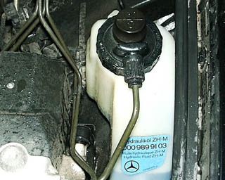

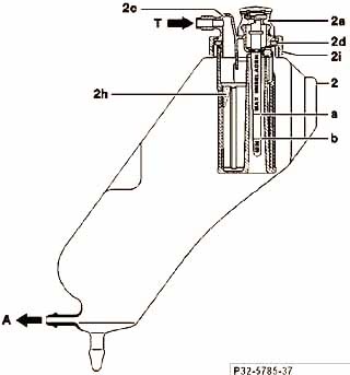

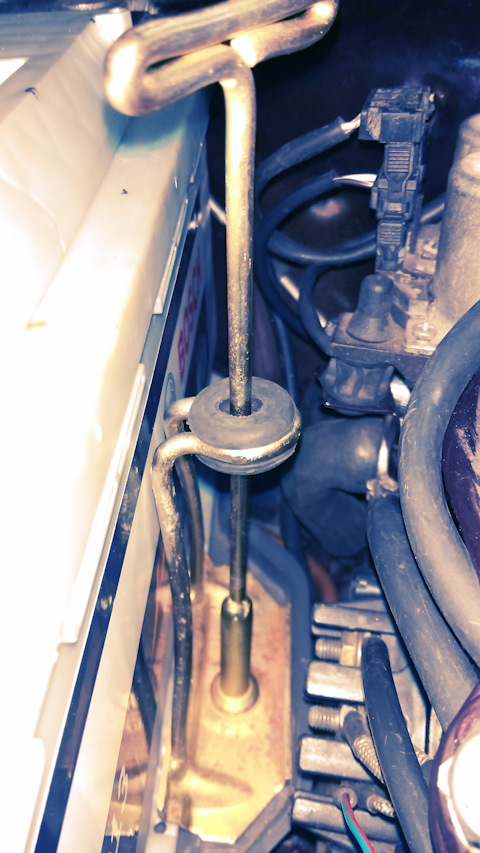

Замена масла ZHM и фильтра (подкачка или ASD) !
В такой бачок влезает около 1 литра масла общий обьем около 2х литров.
Отворачиваем обратку от бачка вынимаем щуп из крышки отворачиваем крышку бачка, (соблюдать чистоту!), откачиваем старое масло заливаем новое, устанавливаем новый фильтр собираем все в обратной последовательности, при желании еще 0,5л можно спустить из гидроаккумуляторов и амортизатоов, но это надо лезть под машину и орудовать штуцером на клапане распределителе, полностью масло заменить можно только с полной разборкой всей системы, поэтому я под машину не лазил, а залил последовательно 1+1 литр, оно стало прозрачным.
Комментарии 85

может быть такое что в одном аккумуляторе упало давление газа?одна сторона на сантиметр ниже другой стоит
Тут не скажу, попробуй заменить) акум дешевле аморта
Только бере хороший новый
ну я понял, что новый, но их надо менять парой а это уже 100 уе, интересно.что проблема началась послетого, как я решил опустить корму, была очень высоко от прежнего владельца
yaxontoviy
конечно может

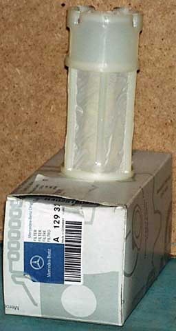

номер фильтра?
a1293270091
привет, а существуют лицензия какаята этого фильтра? на 124 универсал дорест…не могу найти коды

а гур не взаимосвязан с подкачкой? ато у меня от гур итдут трубки до рулевой и до бочка поткачки
Там насос, смотри схему

"это тот самый бочёк с маслом и фильтром" Подскажи, какая жидкость должна находится в этом бочке?Машину только купил(разбираюсь)бачок данный-пустой!(
Так масло и есть "ZH-M"
Производство Феби
Прежде чем лить проверь не текут ли амортизаторы
Подключена ли магистраль к амортизатора
Почистить бачок не мешало бы, если он пустой, замени фильтр, и только потом лей и смотри не потечет ли где… может магистраль перебила.
Масло в литрушках, коль пусто бери сразу три

Вечер добрый! Не подскажешь фильтр системы подкачки где купил? А то я разобрал бочек и сеточку порвал, а до меня ещё туда залил предыдущий хозяин тормозуху, как это может сказаться? Спасибо заранее!
привет, в экзисте заказывай фильтр или в любом магазине мерседес.
