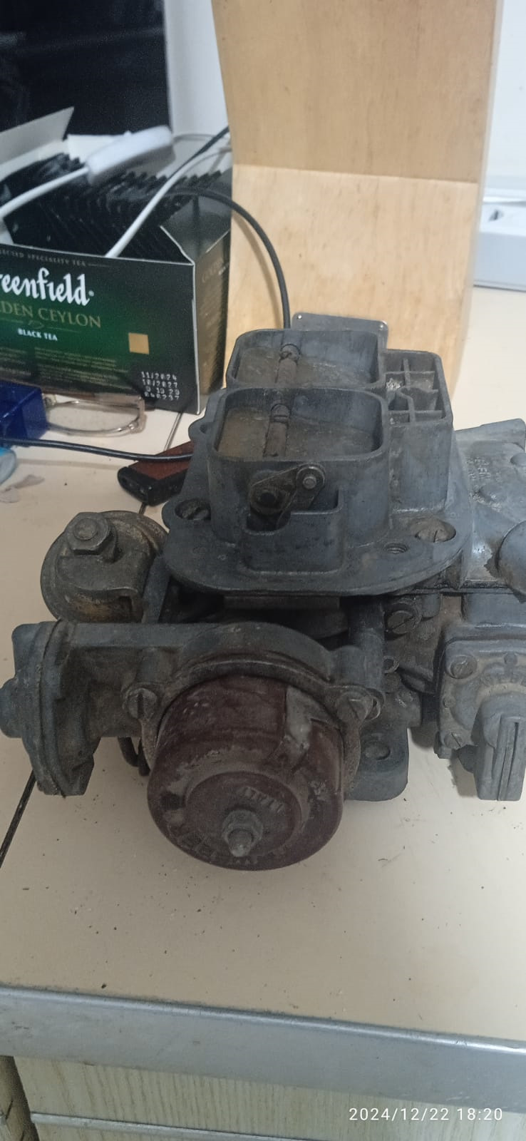

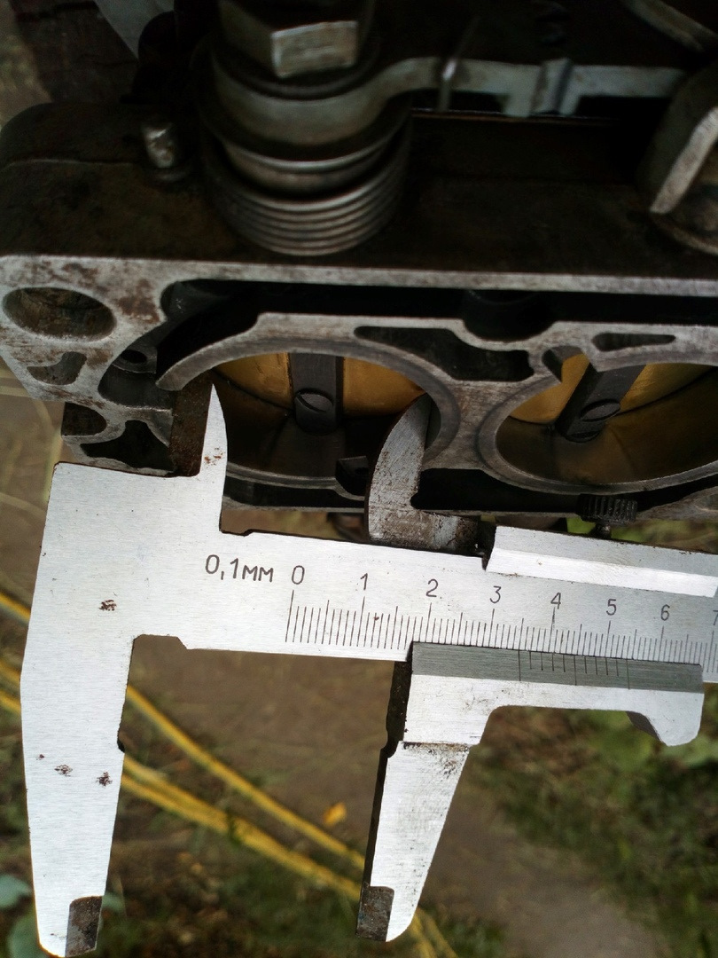

Короче перебрал карб . задам вопрос . с какого объема у меня карб стоит .
Берём в руки штангенциркуль и измеряем диаметр диффузора в самом "широком" месте "песочных" часов и измеряем диаметр дросселей и диаметр нижней площадки карба где эти дроссели стоят. Диаметр канала этой платформы. Если 32 мм — это с 2х литрового, если 35 мм — с 2,3, если 38 мм — поздравляю. Это от 2,8 литра которых уже осталось очень мало
Спасибо ! На следующей неделе посмотрю .
bargawod
Спасибо ) короче все хорошо . карб с 2.8 . увеличил поплавковую камеру . компрессия 11.5-12 и все заработало)

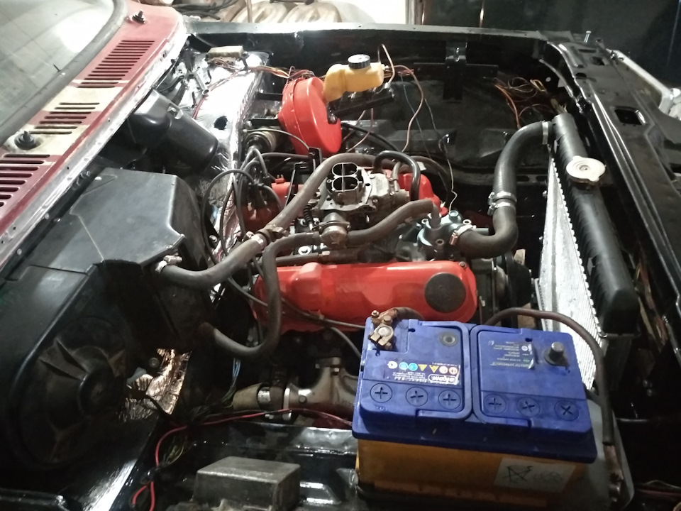

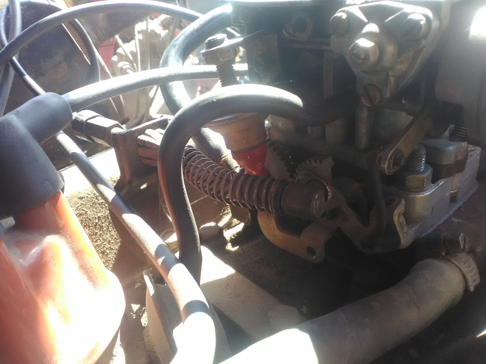

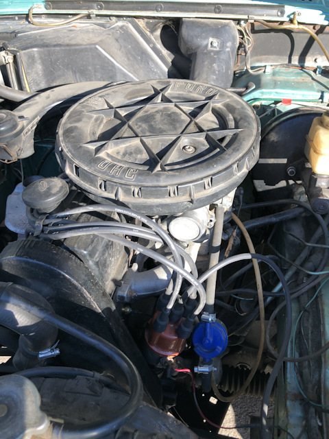

И второй, который на карбе. Буду рад совету.
От прерывателя-распределителя от вакуумного опережения зажигания куда идёт трубка? Обычно эти штуцера под автомат опережения зажигания идут и в редких случаях к воздушному фильтру
От прерывателя-распределителя вот так подключена. Клапан, что в корпусе воздушного фильтра из другого места тоже подключен.
Банально заглушить их
Я так и сделал, заглушил их. Но больше интересно их назначение, для чего-то же они нужны.
Просто в зависимости от года у Фордовских моторов немного отличались карбюраторы различными частями, плюс на разных моторах была вентиляция картерных газов. Банально карб мог быть собран из нескольких карбов разных поколений…
Такое тоже не исключено, спасибо.

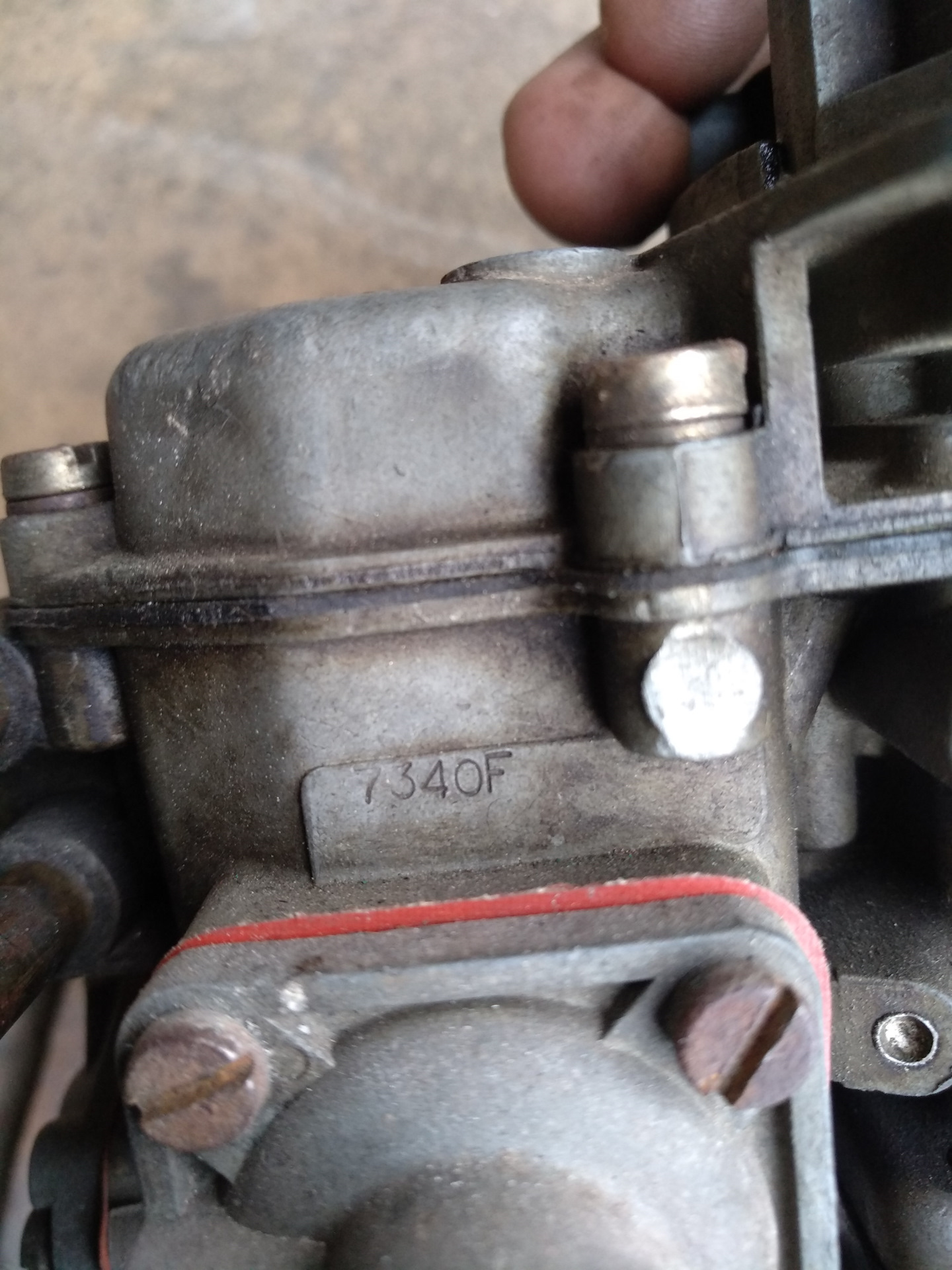

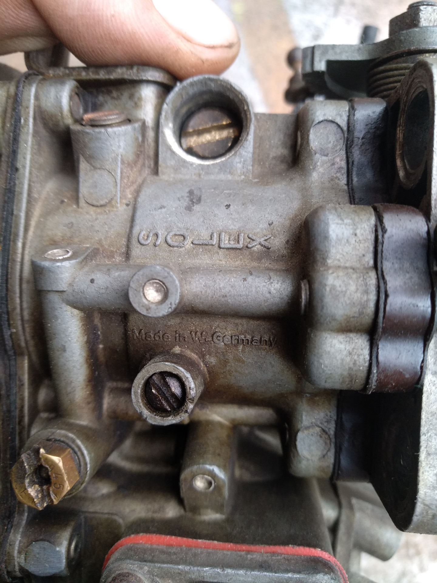

Здравствуйте, У меня форд сиерра 2.3 v6. Скажите пожалуйста какой карбюратор можно поставить на мой двигатель? Родных у нас нет, ремкомплектов тоже на родные нет! Мой карб уже свое отьездил. Мастера не берутся уже за него, а на какой заменить не кто не знает. Спасибо за ответ, очень жду
Здравствуйте. Вообще Солекс карбюратор не убиваемый, простой, ремонтопригодный и карбюраторщики придуриваются. Жиклёры подбираются от наших карбов, игла поплавковой камеры от наших подходит. Часть прокладок и мембран с подгонкой колхозятся от наших авто либо изготовливаются с использованием старых частей. Дефицит — это сектора, но их можно изготовить. Проблема разве что с распылителем ускорительного насоса. На что заменить — на любой подходящий по объёму двухкамерный карбюратор с параллельным открытием дроссельных заслонок. Из хоть как-то доступных — Вебер. Маркировку его не вспомню. На него что-то ещё в наличии найти можно. Колхозить наш либо от 402 мотора, либо с классики путём среза перегородки во впускном коллекторе — ни к чему хорошему не приводит и идти по этому пути не советую
В этом то и проблемма, что у меня не солекс, а питсбруг какой то!
Ну Солекс этот и имеет на крышке поплавковой камеры надпись питсбург)))

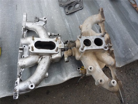

а если перегородку на впускном коллекторе убрать?
Нет, не поможет.Уже пробовали и после искали родной коллектор не тронутый и родной карб.Ищите родной такой же и из двух лепите один

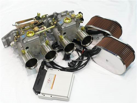

вот как узнать хороший ли он.заказывать придётся с России. а вот гляньте пожалуйста вот такой можно поставить?
www.dostami.ru/428-NEW-UN…ry=carburetor+weber+38+38
Да, такой можно и по цене приемлем.Но вот про настройку такого карба ничего не находил.А узнать хороший карб или нет — это его как минимум вскрыть нужно

у меня 2.8 мерс перегородка спиленна на солексе 21041 работает нормально .
