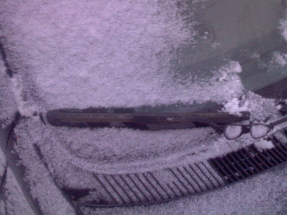

Прошлой зимой купил сабж, очень удобно, но уже второй раз ломаются (
Первый раз был прошлой зимой, отгорел контакт — на фото видно, второй раз сегодня, пока не знаю в чём дело.
burner.avto4avto.ru/ — отсюда покупал.
PS. Спустя полдня…
Оказывается порвался провод, на обеде быстренько пофиксил.
PS. Спустя 2 недели порвался провод от правого дворника. Видимо комплект проводов не особо рассчитан на работу больше года. Надо менять провода на что-нить реально долговечное. Уважаемый Оклик из калина клуба поставил себе провод в гофре, говорит что так полёт нормальный. Сказанное относится к прошлогодним комплектам подключения, сейчас на сайте написано, что провода изменили.

а как чистят зимой?лобовуха чистая?толк есть от нагрева
да, крутые дворники. Льда не намерзает, очень удобно. Но эта проблема не на всех машинах- на крайслере у меня дворники были ниже уровня капота — льда не было. На пассате тоже не намерзает чего-то, видимо, из-за конструкции воздуховода.
