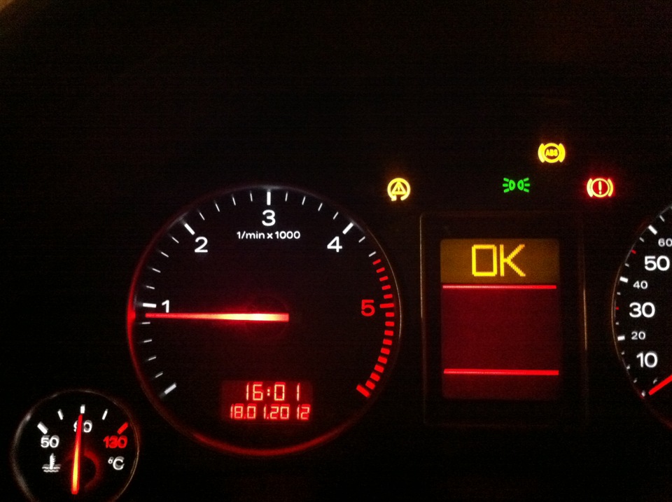

А еще интересен тот факт, что по нажатии кнопки CHECK БК не видел ошибку и писал ОК.

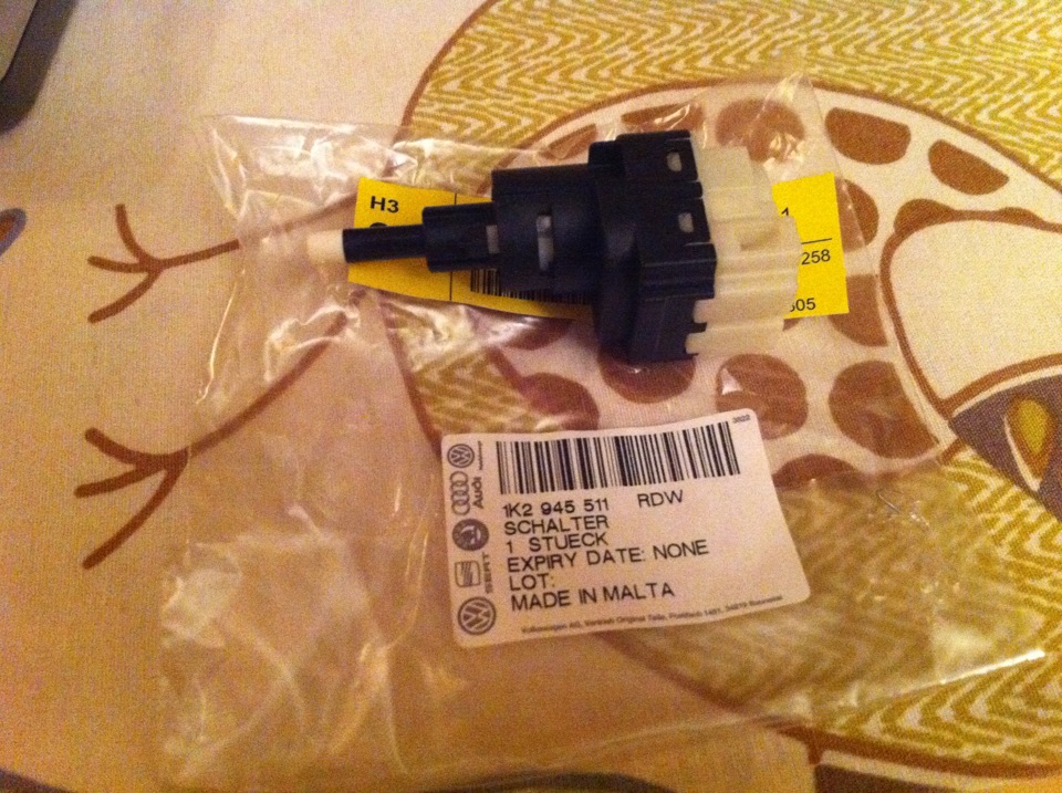

И так, что нам понадобится для замены:

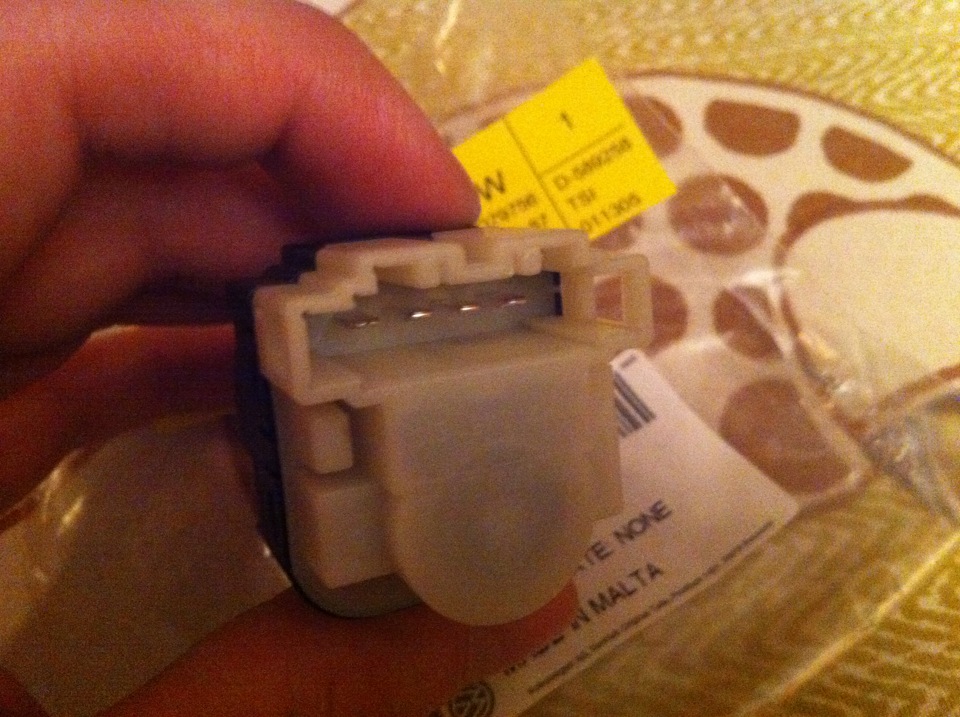

1) Новый "выключатель стоп-сигнала".
Его номер изменился со времен кузова B6. Теперь он такой: 1K2 945 511 RDW

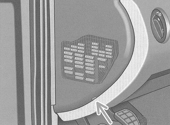

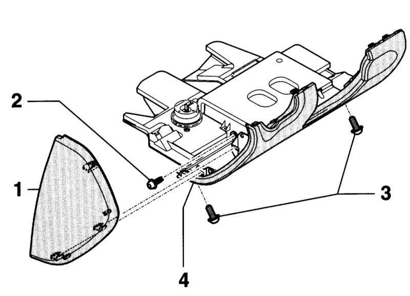

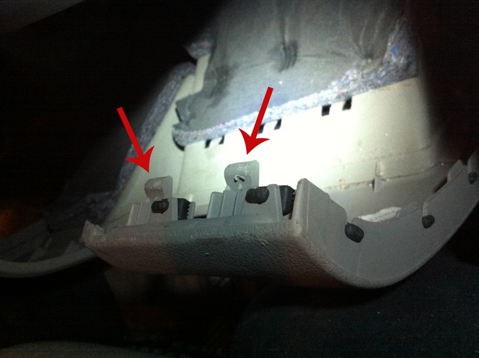

Снимаем крышку слева торпеды, за которой прячутся предохранители. Используем отвертку чтобы поддеть крышку или что-то свое по желанию. В нижней части крышки есть специальное углубление.
Затем откручиваем гаечным ключом на 8 болты (3) — 2шт. и (2) — 1шт.

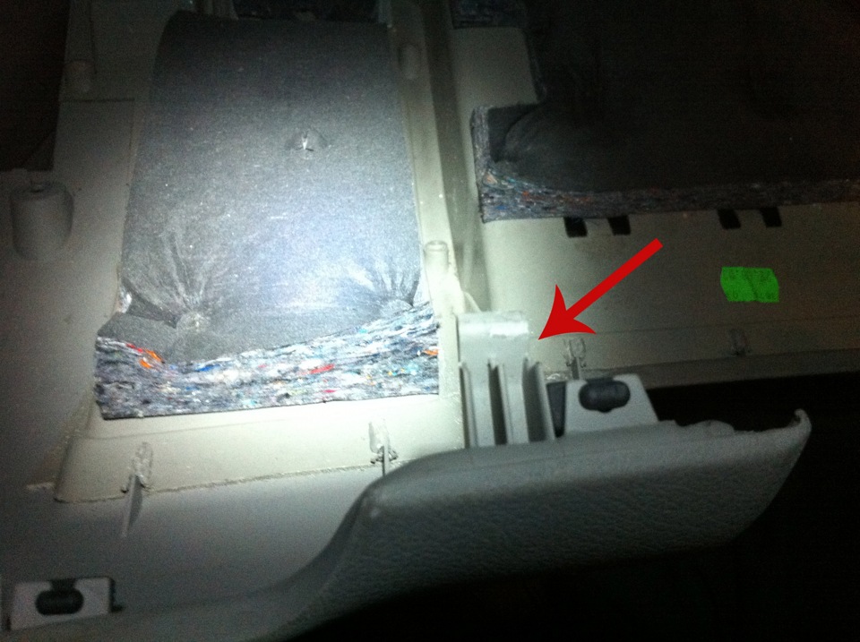

После тянем аккуратно обшивку на себя. Она держится на 3 защелках — 1 слева в районе переключателя света
и 2 справа в районе магнитолы

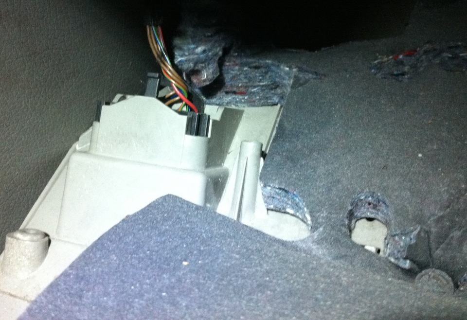

и отсоединяем диагностический разъем. Убираем обшивку в сторону, чтобы не мешала.

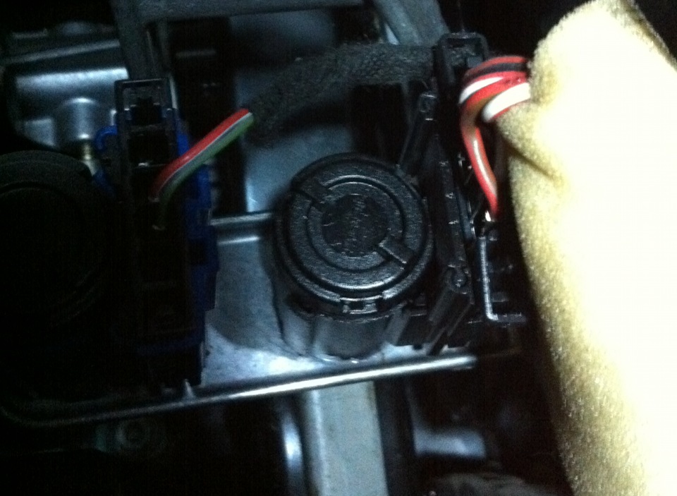

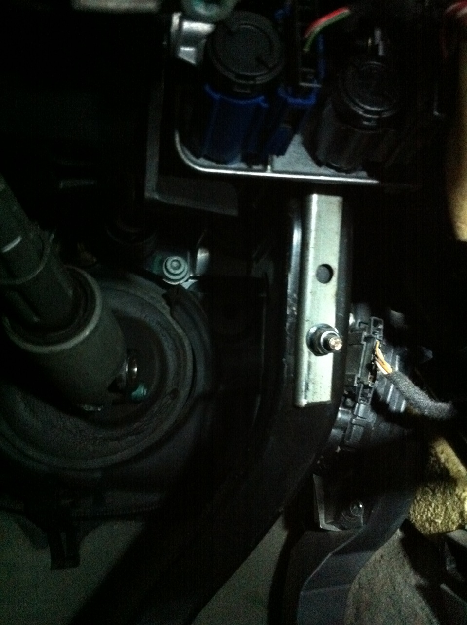

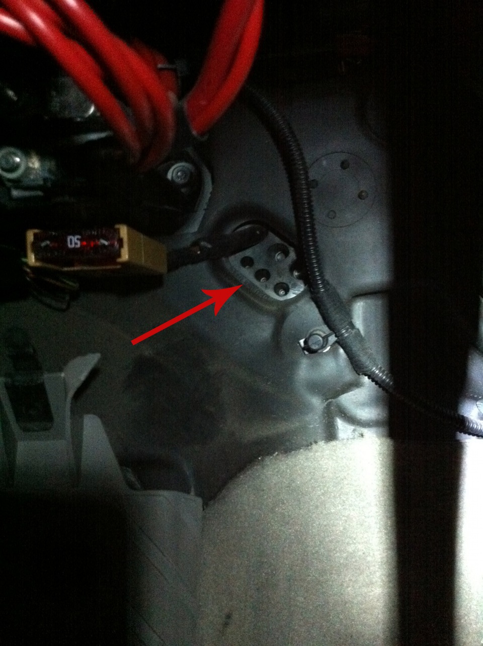

У нас теперь есть доступ к педальному узлу и к выключателю стоп-сигнала. То, что я увидел немного меня шокировало! Опять ПРИВЕТ предыдущему хозяину :)
Педаль была просверлена и к ней была прикручена металлическая планка…
Т.е. как я понимаю, когда выключатель начинает умирать, то стоп-сигналы постоянно начинают гореть. И чтобы этого избежать, умный норвежец, взял и прикрутил дополнительные миллиметры к педали, чтобы те давили почти постоянно на этот самый штырь… Ибо фары у меня загорались почти в самом нижнем положении педали тормоза. Кстати хочу заметить, что мне выключатель обошелся в 157, — Kr. Что в принципе не так много!.. и куда легче поменять выключатель, нежели сверлить в педали дырку. Ну да ладно. Подбираем методом научного тыка ключ на 10. Откручиваем эту порнуху нафиг и переходим к выключателю. Кстати говоря, у меня их оказалось 2! Один на педаль тормоза, другой как я понял на педаль сцепления. Визуальный осмотр выключателя стоп-сигнала показал, что он в какой-то смазке или что-то наподобие.

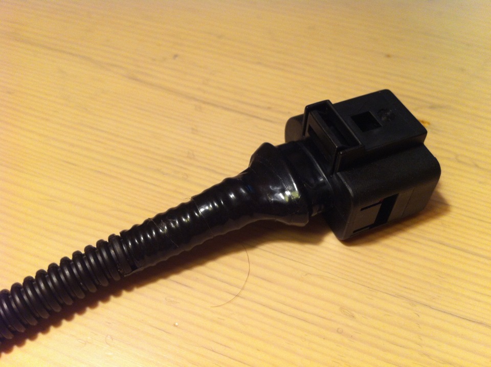

Отсоединяем провода. Поворачиваем выключатель против часовой стрелки на 45°. Вынимаем на себя. Затем берем новый выключатель и вставляем на место старого. Предварительно надо нажать на педаль тормоза рукой ( так было написано в руководстве по ремонту). Есть еще один ОЧЕНЬ важный момент — надо чтобы выключатель повернулся полностью, так же как и стоял старый выключатель. Как ориентир можно взять коннектор — он должен стоять параллельно земле (прочитал на некоторых форумах, что будет загораться ошибка и выключатель не будет работать, если не правильно/не до конца его докрутить). Подключаем обратно провода. Плавно отпускаем педаль тормоза.

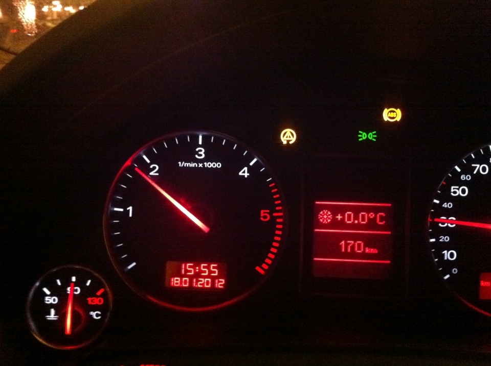

Заводим машину и убеждаемся в отсутствии каких-либо ошибок на приборной панели. Так же нажимаем на тормоза и проверяем работоспособность их, а так же работоспособность задних стоповых огней (лучше позвать соседа или жену :) ). Собираем обратно обшивку — водительский карман, не забывая поставить обратно диагностический разъем и проследить нормальный ход педалей, чтобы в самый не подходящий момент у вас педали, не дай Бог, уперлись в неправильно прикрученную обшивку!

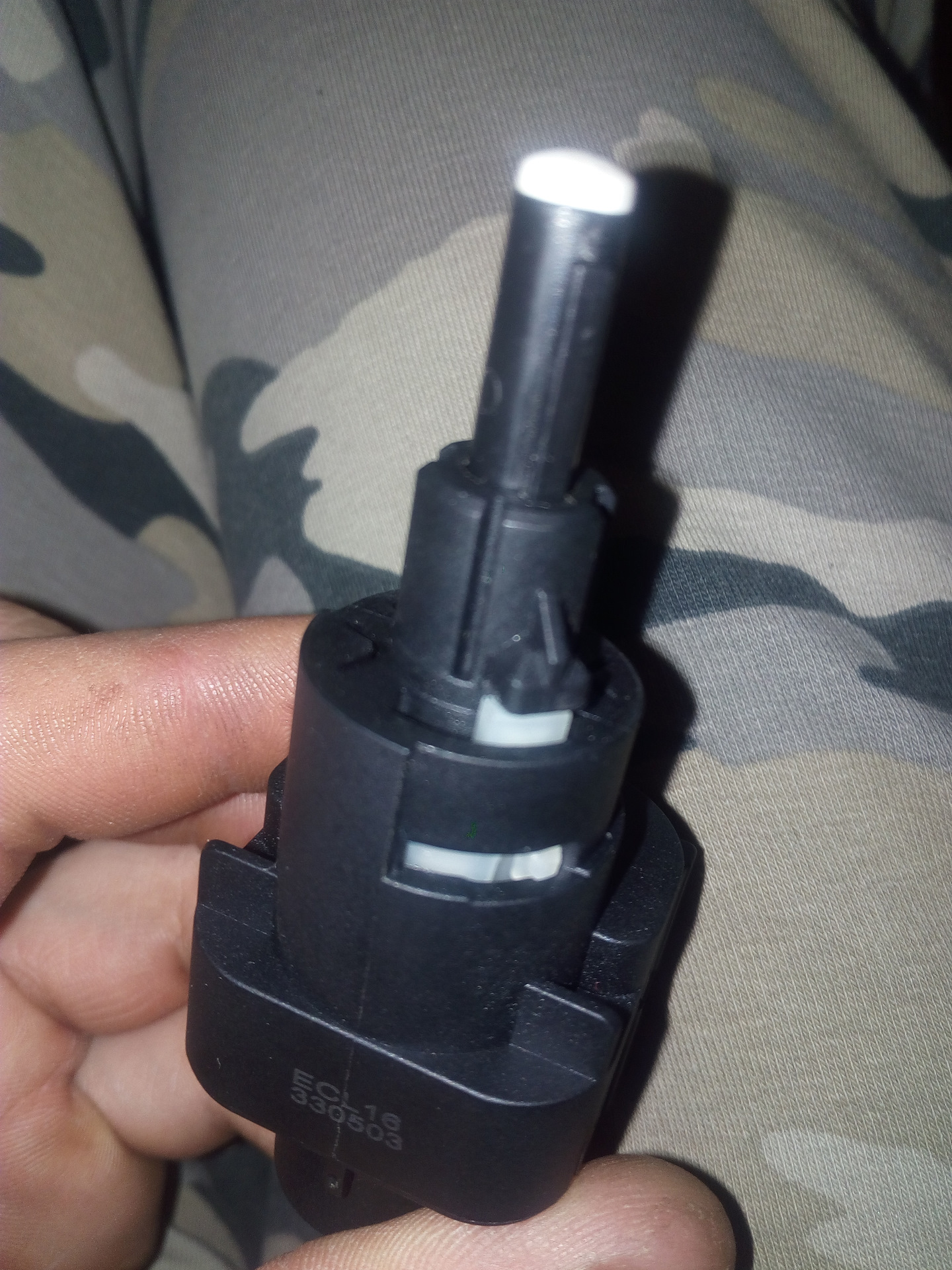

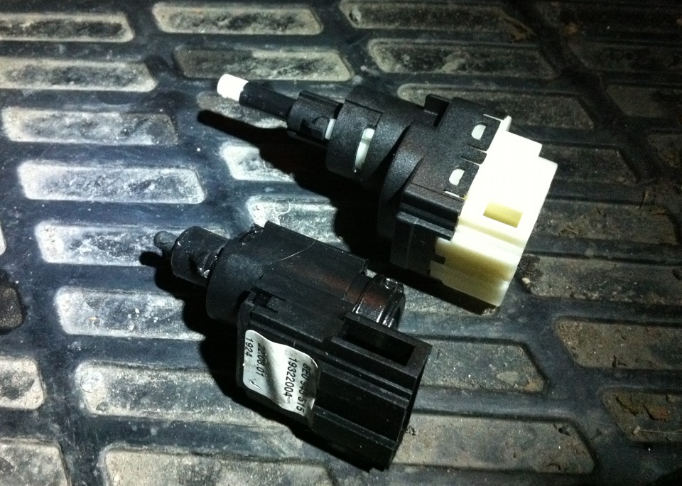

В процессе замены я сравнил два выключателя.
Старый имеет номер 8E0 945 515, а новый, как я уже писал раньше, 1K2 945 511 RDW.
Так же у старого очень маленький ход поршня. Буквально 5мм. У нового около 15мм.

Тормоза тормозят, фары загораются (причем как и положено — при ходе педали тормоза в 5мм), ESP работает. Специально ради этого уходил в занос :)

Update: Ошибку потер на следующий день после замены выключателя. Через несколько дней снова проверил "мозг" машинки. Все чисто! Ошибки по 3 и 9 адресам нет! Только про лампочки в подсветке номера ругается :) ) ) )

Пожалуйста. Кто то просто чинит "старую лягушку". Но я подумал что деталь копеечная и можно потратиться на новую деталь :))
Что значит у старого 5 мм, у новго 15 мм… Старый просто как бы сказать разряжен. В определенном положение датчика этот шток можно снова вытащить на всю, и будет тоже 15 мм. А во время установки упрется в перадь и сам автоматически он отрегулирует длину штока под педаль. А повернув его на 45 град. он фиксируется и дальше шток уже не утапливается.
вот вот шток этого датчика регулируется!
SaiGa86
сам обалдел от этого хитро*опого механизма!
