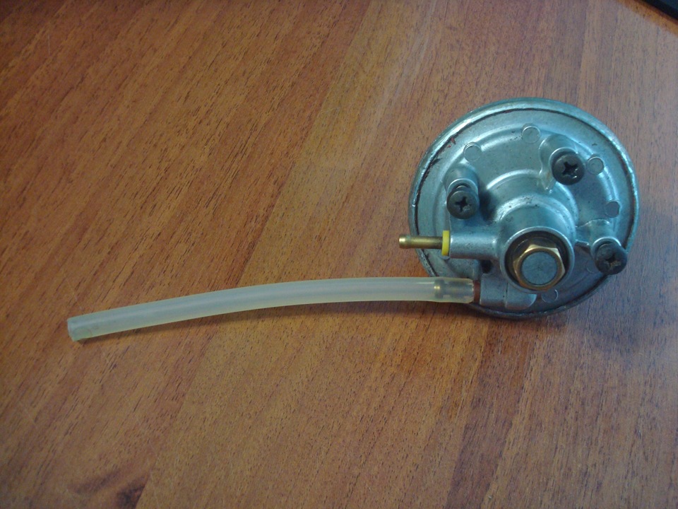

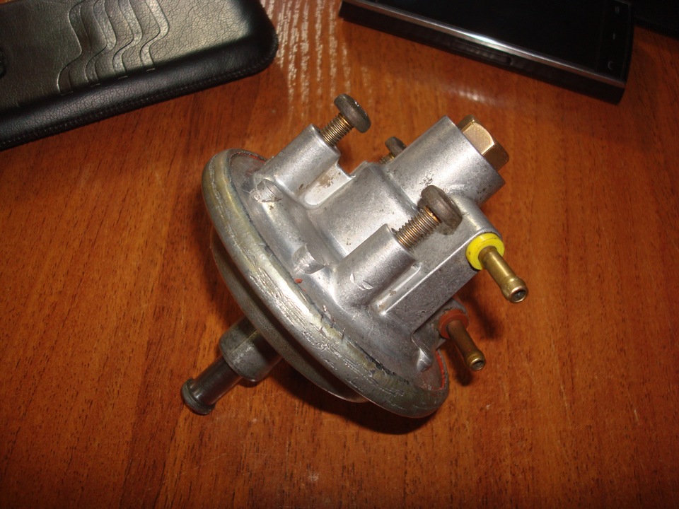

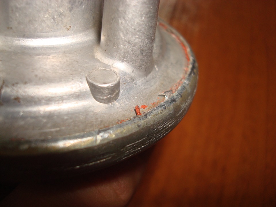

В запасе лежит пневмопривод, есть и пулдаун (пневмопривода дроссельной заслонки второй камеры), есть и карб запасной =).
Диафрагма внутри этой заслонки уже надрывается, ну и было принято решение потихоньку иногда что нибудь подготавливать для того что бы в один момент заменить.
Началось все с именно с этой заслонки. Сейчас на карбе стоит такая же только уже переделанная ( разборная, отец делал сам).

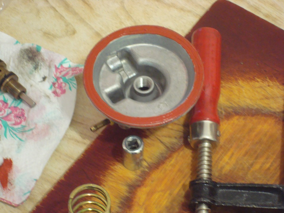

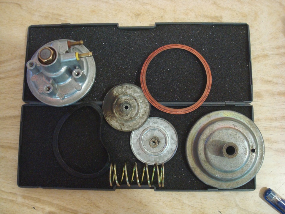

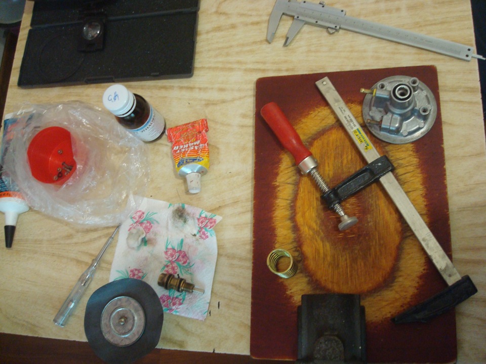

Вобщем так, делали вдвоем, потому что собирать одноу не вариант вообще:
— подготовили инструмент и материалы;
— развальцевали;
— разобрали пневмопривод, выкрутили клапан, прочистили и обезжирили всё;

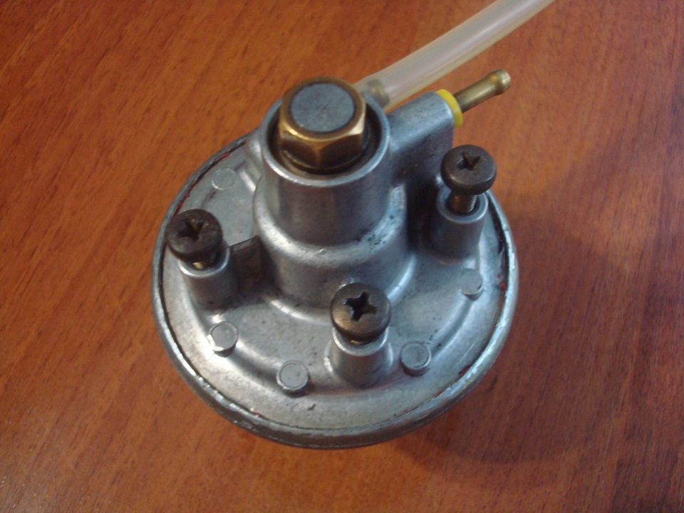

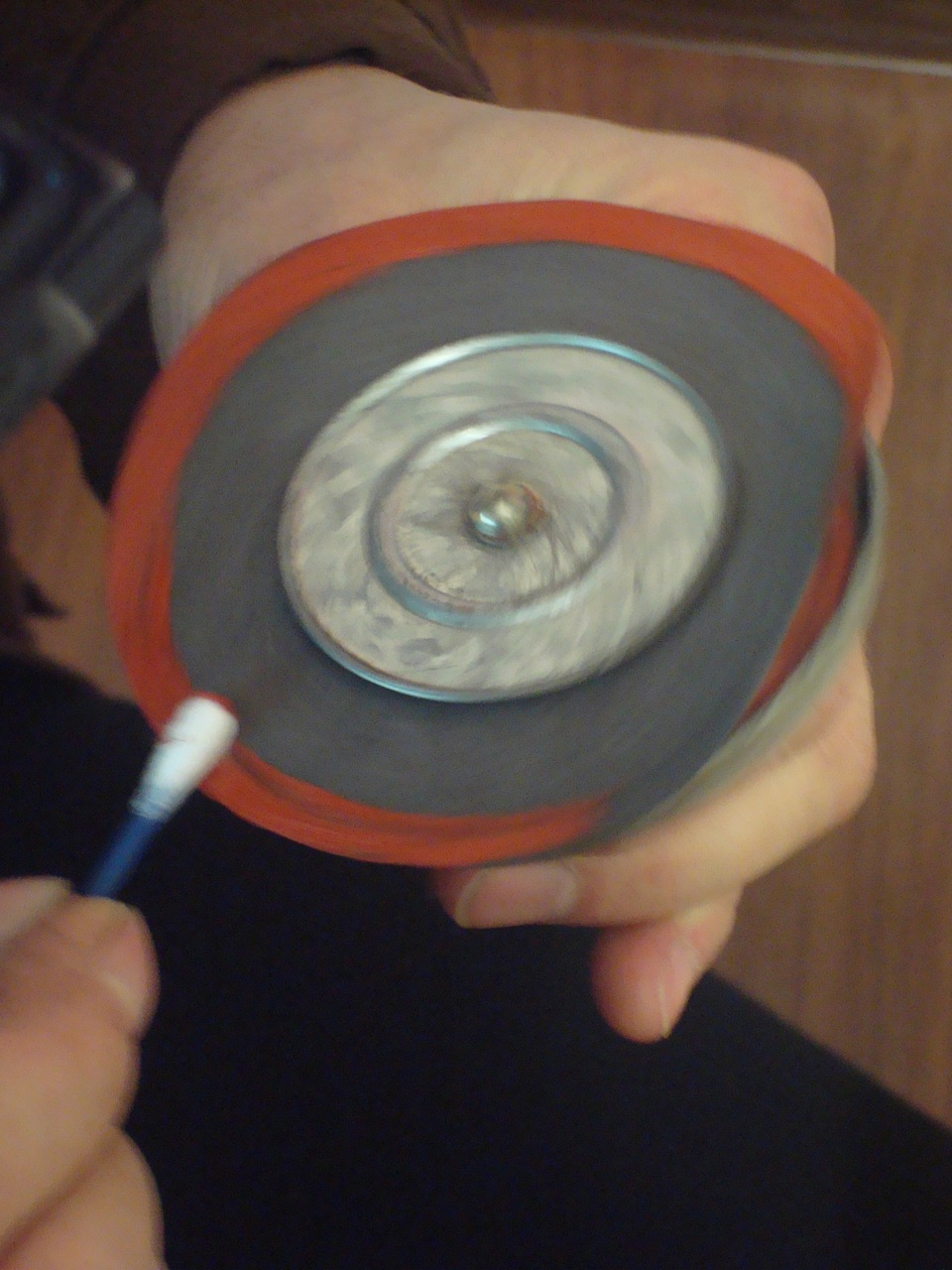

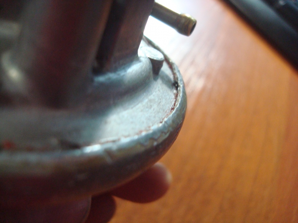

— начали собирать, предварительно вырезав диафрагму из хорошей резины, какой не знаю. папа давно где то искал, качество хорошее, уже не раз делали. хватате конечно не на 5 лет но и не на пол года. Работает хорошо зато и своими силами. Так же промазали кришки герметиком. Использовали струбцины, хотя они не сильно хорошие, вдвоем если как собрали, со второй стороны тоже промазали герметиком. Все это дело завальцевали назад, просохло. Разобрали приспособы.
— осмотр клапана, а точнее резинок… они усохли, после ) трогания пальцем, резинка высохшая треснула, пришлось искать колечко новое. Колечко найдено. Клапан готов, вкручен на место.
Надел новый кусочек силиконовой трубки.

Не представляю как это можно обратно завальцевать
Приветствую…
Расскажи мне пожалуйста чем развальцевал и потом произвел обратную операцию?
Не разу не сталкивался с подобной операцией…
Ручки, молоточек, отверточка)))) подружные материалы
Да я уже додумался) мне посоветовали из кусачек для кирамической плитки сделать прибор для развальцевания.
Сижу жду пока клей сохнет на старой мембране…
привет! скажи а шток ведь там к мембране заклепан, вы его как снимали, чтоб разобрать диафрагму.
привет!
клепку разсверливали
чтобы его снять нужно карб снимать? есть мануал какой нибудь по снятию?
да, конечно нужно, воздухан сдернуть, отсоединить трубки и провода, открутить 3 болта и карбюратор снят.
