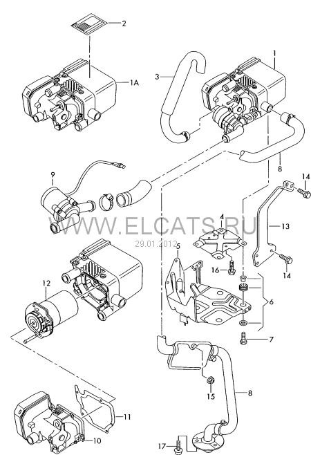

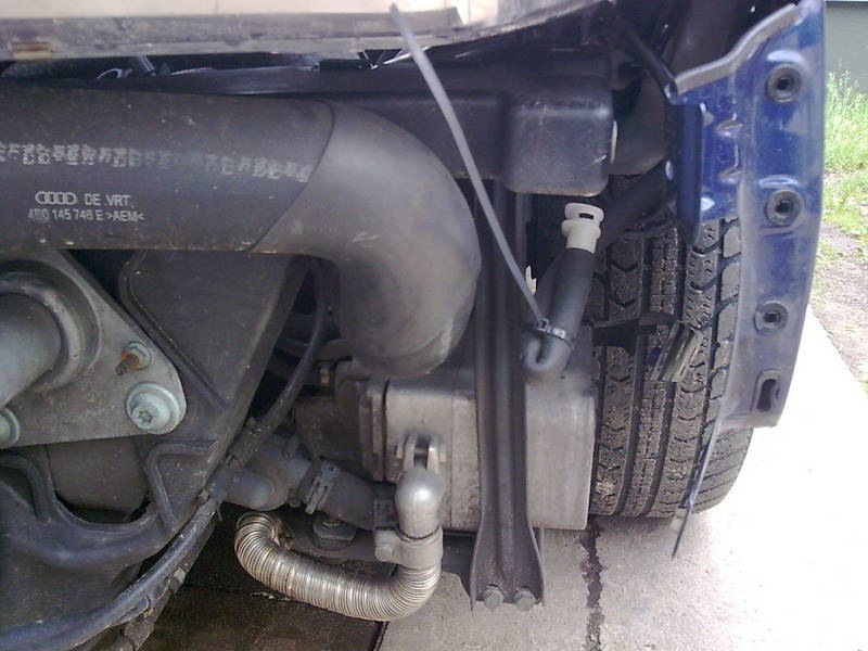

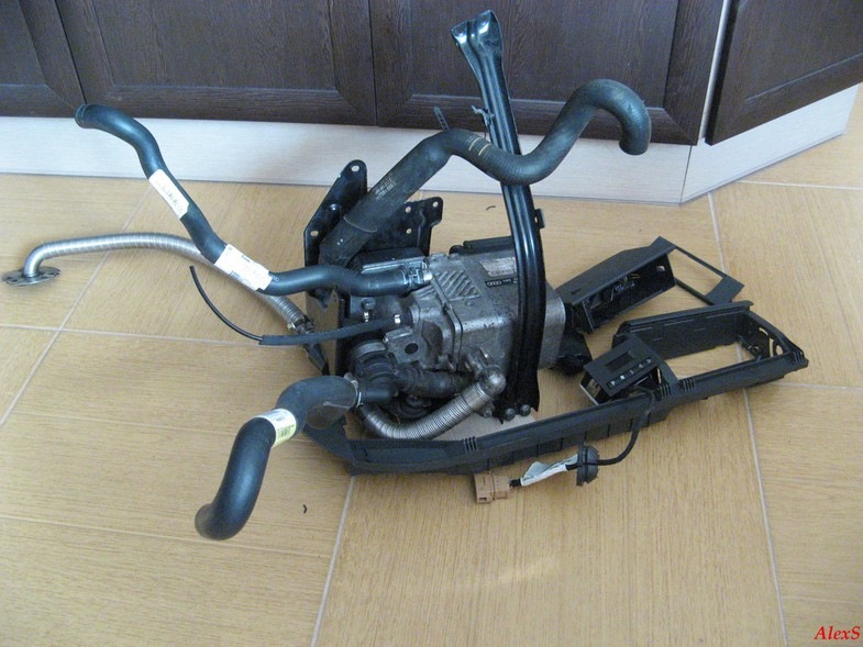

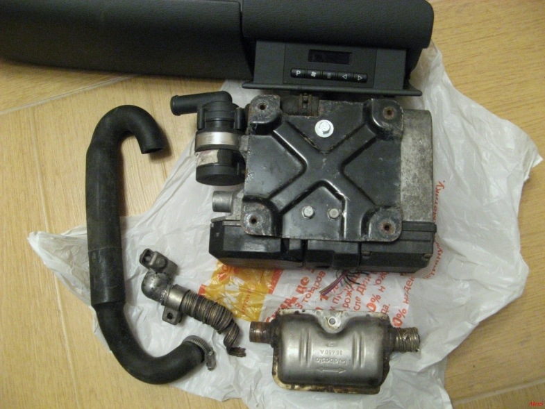

После долгих обещаний, товарищщ гражданин Эстонец, наконец привез штатный котел, и кое какие детали, для него.
Хочу сделать максимально приближенно к штатному исполнению.
Что есть.
Если у кого валяется нужный крепеж, буду сильно благодарен!
Пока комплект не собран, сам котел был вскрыт прочищен и оттестирован. все работает. Но горелку лучше бы держать в уме и при возможности купить новую.
Время шло, а близость окончания еще не виден толком.
Изобретение штатного кронштейна, закончилось приобритением не сильно дорого оригинальным дивайсом)))
Так же были заказаны штатные патрубки ОЖ и получены.
Был выкуплен в мск топливный насос, пока еще не получен.
Собственно что на данный момент мы имеем.
Как только получу, полностью протестирую, а уже после буду ставить!

Ну вот и прошли ходовые испытания.
Общий итог работы во всех режимах на 5+!
Ура я ее победил таки!
Видео наверху.
Теперь нужно придумать как котел пускать на растоянии без затрат на штатный телестарт.
Есть мысли?
Не все собрал, нет двух кусков кронштейна, ТН гдето между небом и землей толи есть толи нет, ну и шланги ОЖ под ? комрад с МСК обещал в субботу ответить чего у него есть.
