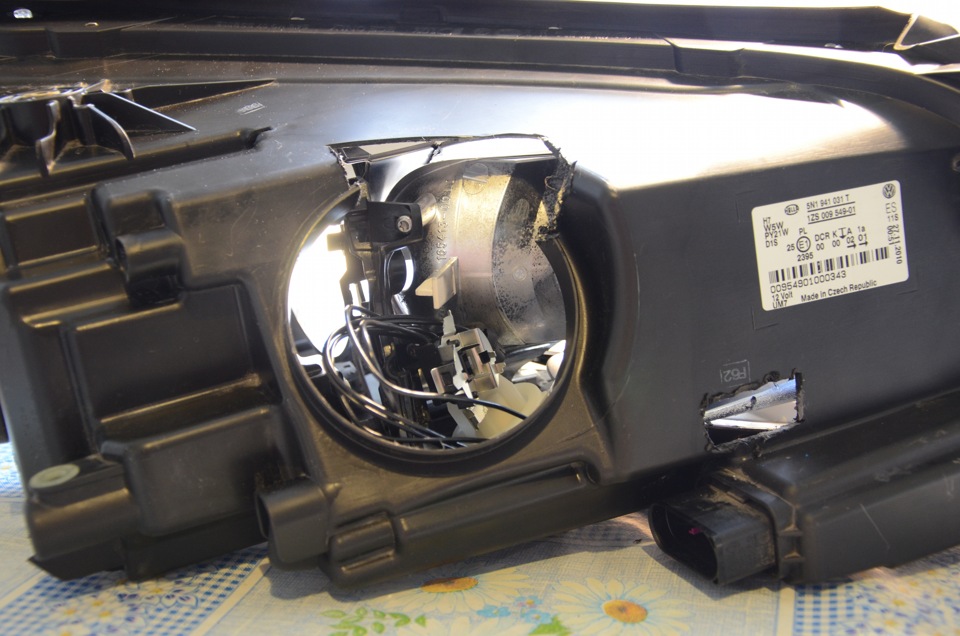

В общем Тигуановская фара разбираться не хотела. Рассеиватель (стеклянная часть) сидит в корпусе в П-образном профиле, в герметике, который превратился в резину. Плавится он начинает непосредственно перед тем моментом как возгорается. К этому моменту пластмассовая часть корпуса и рассеивателя уже плавится сама по себе. Поэтому решил забить на аккуратную разборку и резать фару горячим ножом, тем более все равно она частично была разбита.
Резал долго, а вот паяльником со специальной насадкой наверное получилось бы и быстрее и аккуратнее!
Но когда закончил, легко смог разобрать фару до винтика (просто было интересно как она внутри устроена). С линзы достаточно снять бленду и открутить 4 винта. Кстати бленда имеет очень хрупкое напыление, работать надо в перчатках, чтобы не оставлять отпечатков, т.к. если пытаться их стереть сразу появляются царапинки. Мне пришлось это узнать т.к. фара ввиду своей разбитости была немножко запачкана внутри… Ну а линзу я и в перчатках трогать не смею!

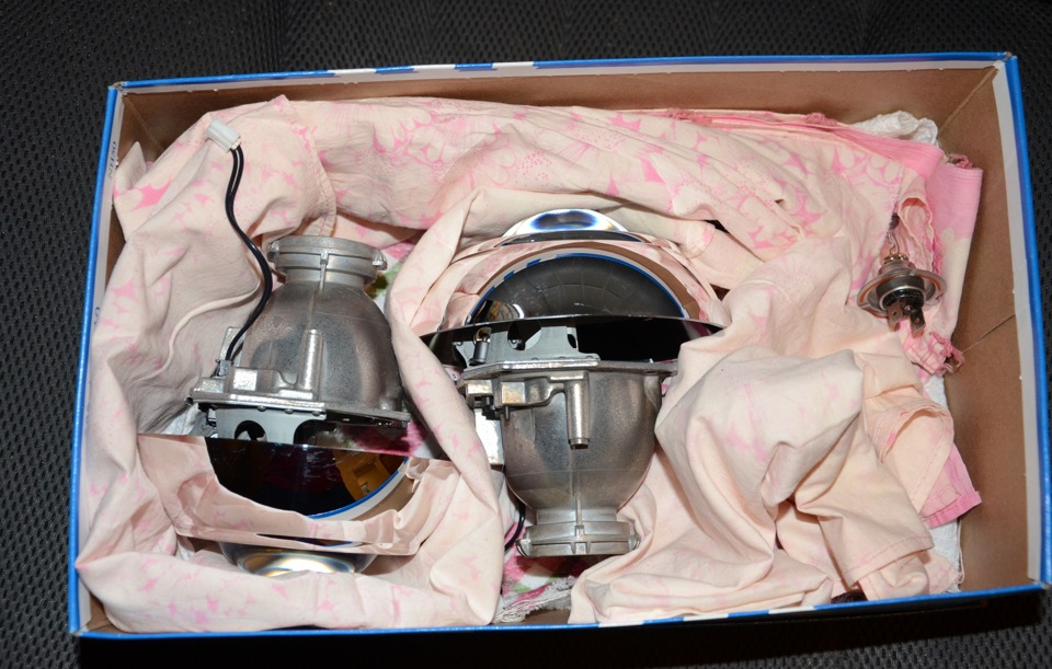

Чтобы не растерять детальки, собрал все в корпус фары назад, может когда нибудь пригодятся еще…
Со второй фарой поступил интереснее, решил попробовать разобрать ее не отделяя рассеиватель ( стекло ). В этих фарах большие отверстия для замены лампочек — даже рука пролезает. Взял насадку из набора позволяющую крутить винтики под углом, и стал пробовать разбирать. Т.к. это все таки донор — немного сломал часть внутренностей и сделал специальные отверстия, чтобы извлечь уже открученную линзу и бленду. И снял линзу, не половиня фару, как в первом случае! Быстрее получилось гораздо!
Ну вот и комплект оригинальных линз Hella готов и отложен на сохранение!
