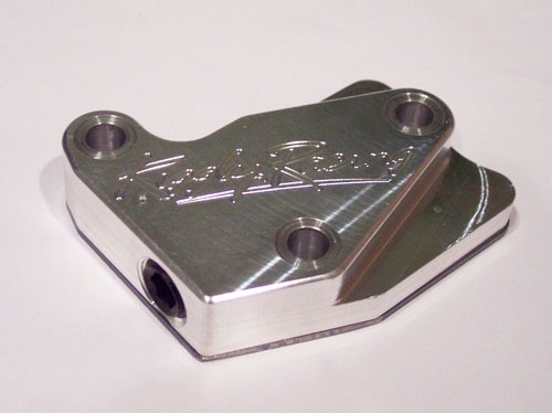

Kiggly Racing HLA
Дополнительный регулятор давления масла в ГБЦ.
Преимущество использования клапана в наших моторах:
* Больше масла для коленвала, шатунов и распредвалов! И больше масла остается в поддоне, а не в ГБЦ. Ниже шанс, что его может отлить от масло-приемника в какой-то момент.
* Уменьшаются потери масла через вентиляцию картера.
Каналы для стока масла из ГБЦ в поддон и вентиляции картера — общие. С ростом давления в картере стекающее масло начинает заталкивать обратно под клапанную крышку и выдувать на улицу/маслоуловитель/во впуск. Разгрузив сток, частично уменьшим потери масла.
* Стабильное давление в магистрали гидрокомпенсаторов
Не просаживается давление — значит все в порядке с фазами, и меньше шанс выкрошить рокер.

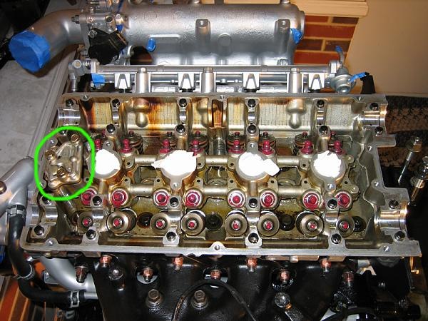

Устанавливается очень просто, снимается клапанная крышка…
…под ней откручиваются 3 болта, устанавливается без использования герметиков и проч, далее все собирается обратно…

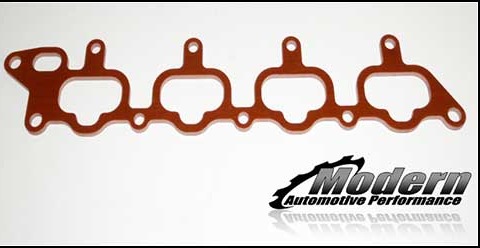

MAP Phenolic Intake Manifold Spacer
*Блокирует отдачу тепла от ГБЦ к впускному коллектору. Тем самым снижает температуру воздуха во впуске во время простоя или движения в пробках, при движении с маленькой скоростью и небольшой нагрузкой.
Устанавливается между впускным коллектором и ГБЦ.

Делал замеры давления масла ДО и ПОСЛЕ установки?
Нет
На сайте киггли все есть по давлению "До и После"
По прокладке. Ты будешь ставить ее на герметик или с одной и другой стороны по OEM прокладке? под тюн. коллекторы подойдет?
Да, уже поставили давно. Без герметиков и прокладок, все отлично.
Под тюн. коллекторы подойдет, вообщем-то у нее форма 1:1 по фланцу ГБЦ и коллектора.

Владик, ты сам то веришь, что эта тонюсенькая прокладка может блокировать отдачу тепла ?
Проверим насколько.
Она 5мм толщиной. Если ее поставить, то непосредственный контакт впускного коллектора с ГБЦ будет отсутствовать, за исключением соединяющих их шпилек и болтов. А сделана прокладка из фенольного пластика.
Прошлым летом за 3-5 минут простоя я мог набрать до 65-70 градусов температуру впуска (датчик температуры у меня в ресивере коллектора) и после того как нажав в пол, остывал обратно к 20 за бортом только к середине 3й передачи. А сколько же была тогда температура непосредственно перед клапаном, когда воздух еще по дороге охлаждал раннеры?
