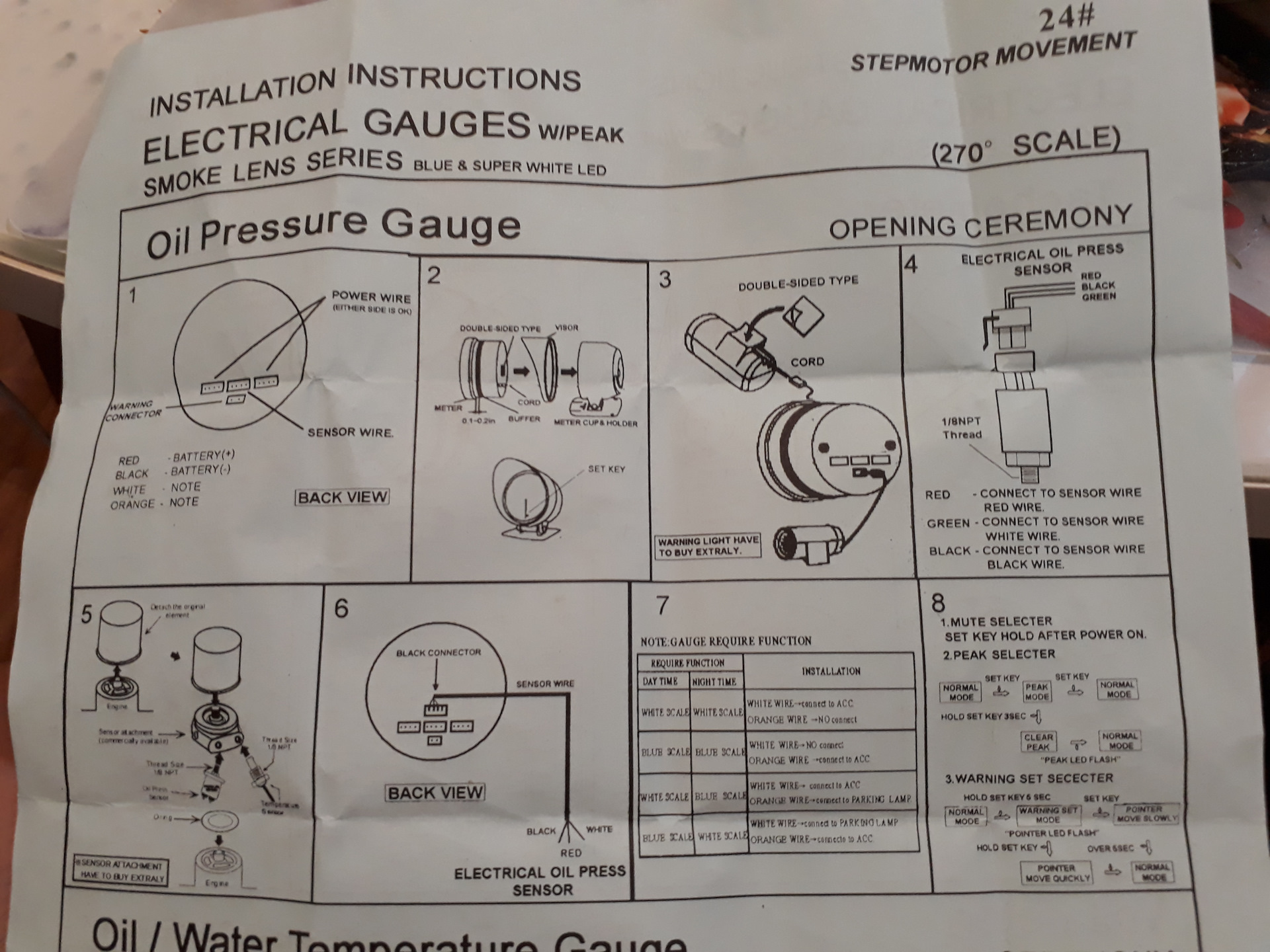

Имеется схема полностью на английском

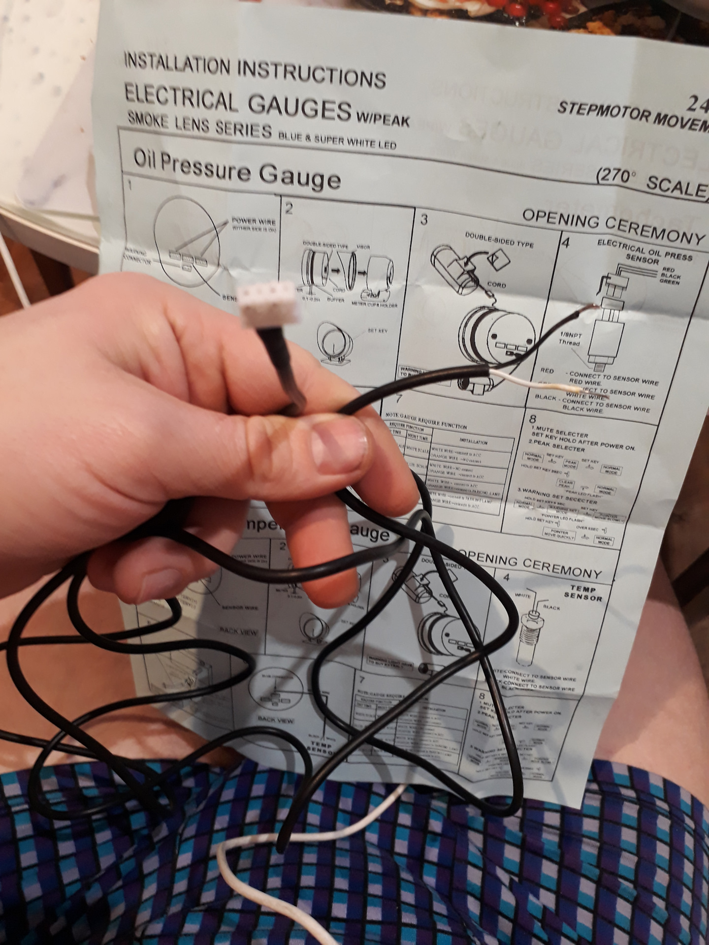

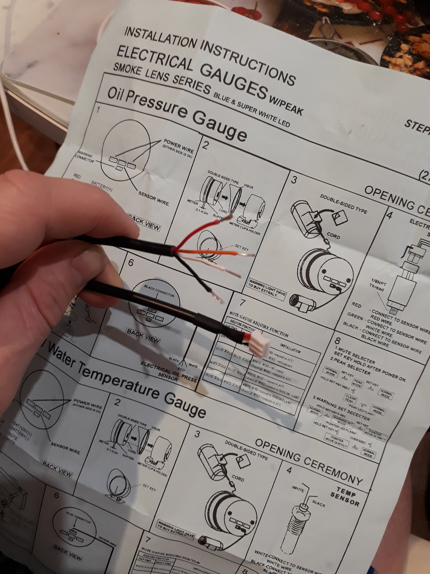

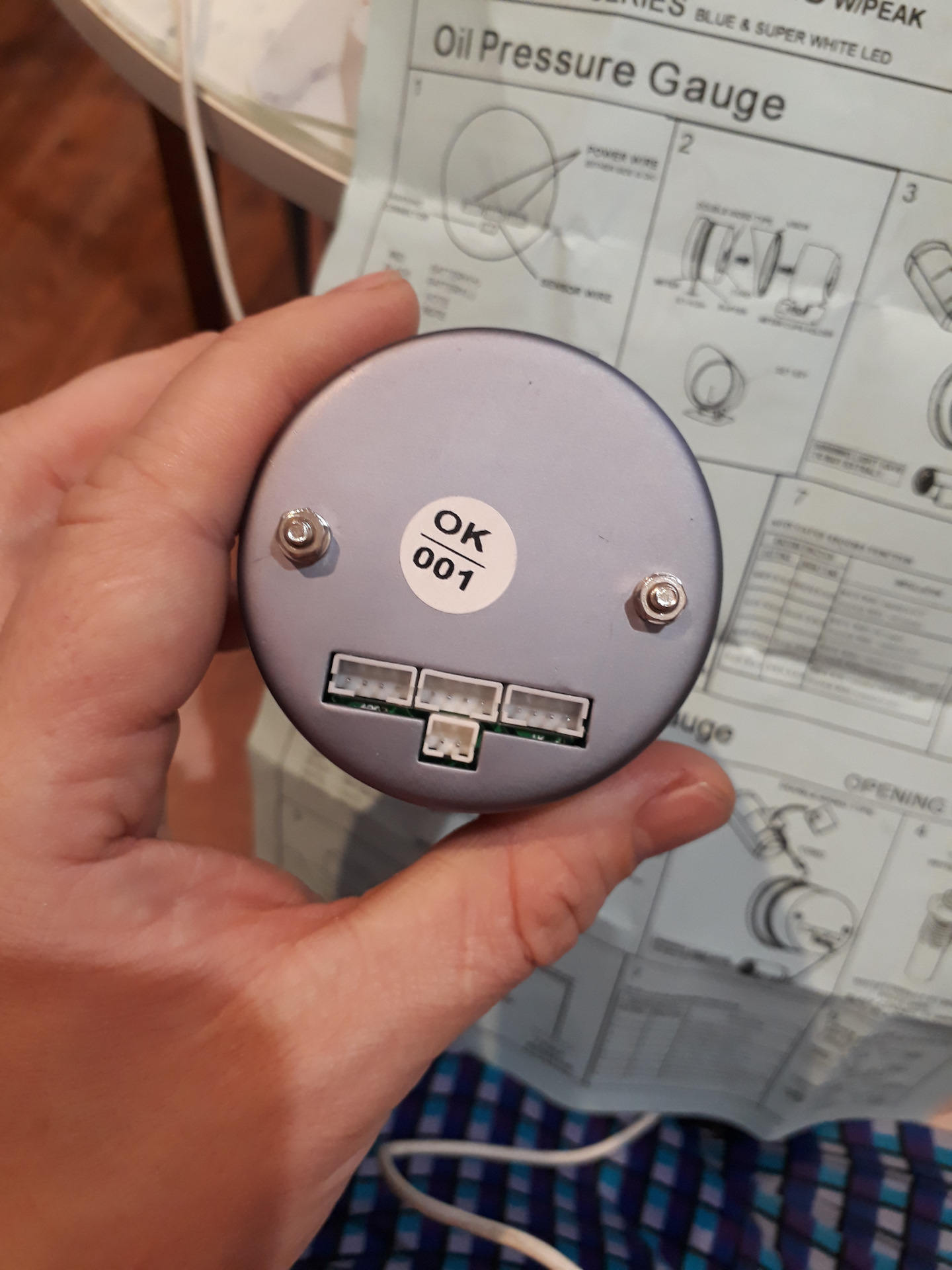

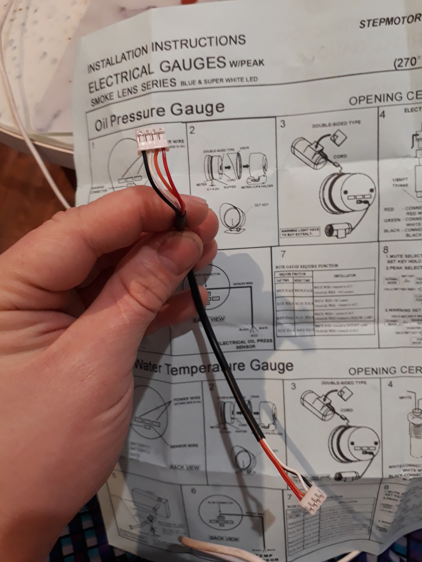

Доброго времени суток ! Подскажите как присоединить датчик давления масла из Китая?

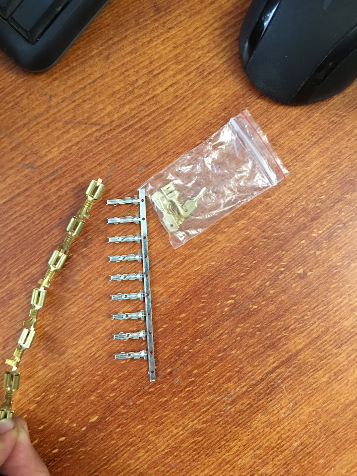

Проблема — развалились подкапотные герметичные фишки. Где купить такие новые не знаю, поэтому подбираю аналогичные по количеству контактов и переделываю на свой лад.
Подскажите, как правильно выбирать размер клемм для фишек в зависимости от тока? Может справочник какой посоветуете.
Спрашивайте у продавцов, они должны знать. Еще смотрите на корпус фишек, там иногда пишут ток. А вообще все фишки которые предназначены для авто по идее должны выдерживать ток не менее 25 А. У меня на фото как раз автомобильные фишки.
Спасибо! Только вопрос про клеммы был. Они все 25А переживут?
Не знаю. Самый простой способ проверить это найти нагрузку 12В х 25А = 300 Вт и создать на коленке цепь из проводов сечением 2,5 мм2 и этих клемм и включить нагрузку. Если клеммы не расплавятся то все ок. А если честно ну металла там прилично, ничо им не будет.
Спасибо! Значит буду собирать)
