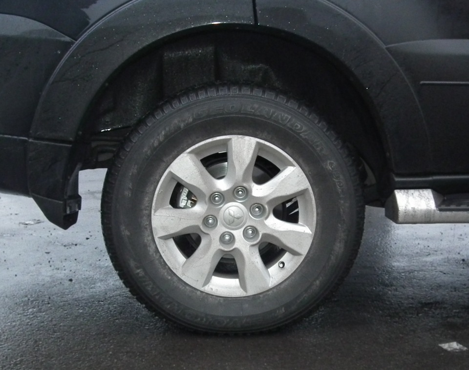

Настало время менять колеса. Заводские были проданы. Планировал оставить зимнюю резину на штатных дисках, поэтому было необходимо покупать новые шины и новые диски.

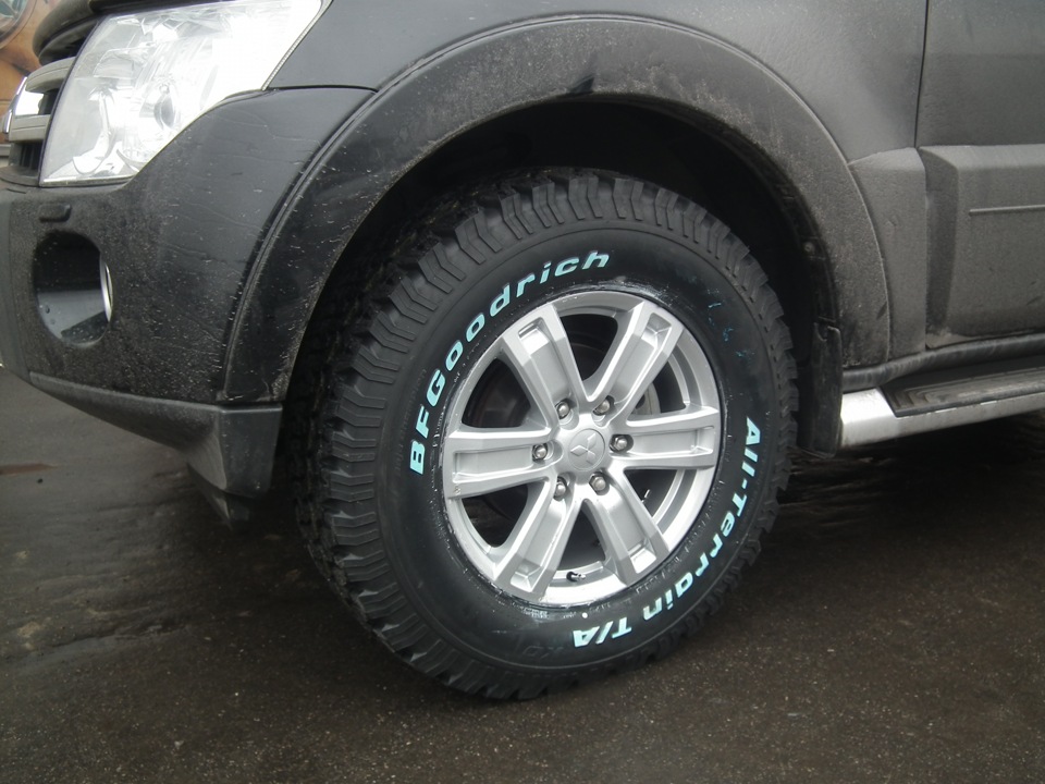

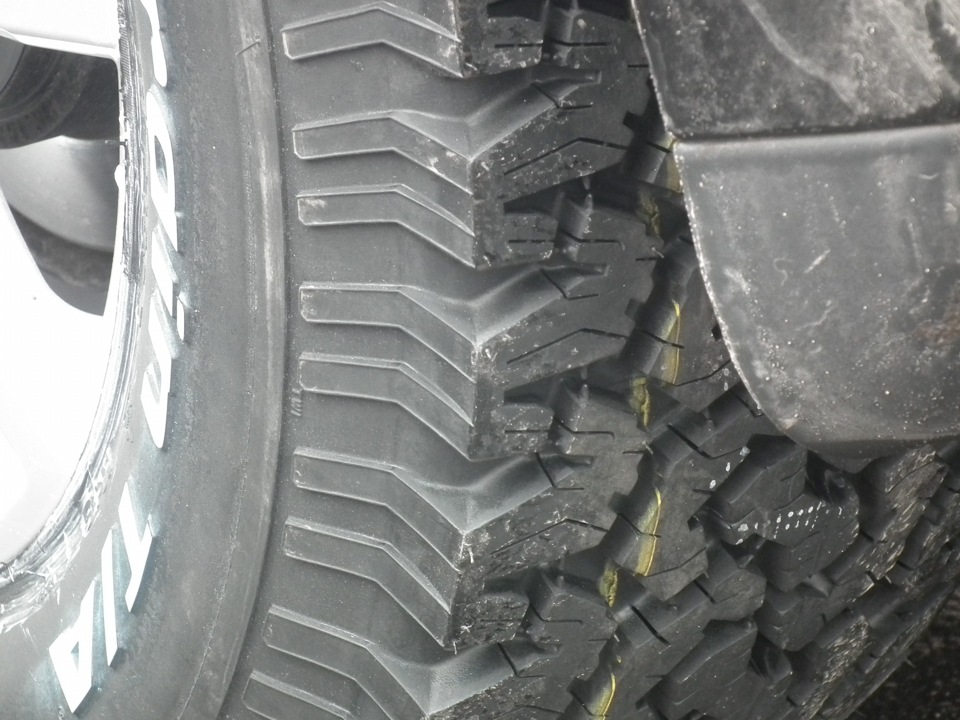

У всех шин есть хорошие отзывы в Интернете. Купил BFGoodrich, т.к. именно эта модель проверена временем. Имеет достойные характеристики.
50% дорога, 50% бездорожье. Конструкция TRIGARD каркаса шины состоит из трех слоев корда из полимерных волокон, два металлических брекерных слоя — все это усиливает сопротивляемость шины ударам и проколам. Агрессивный, углубленный рисунок протектора в сочетании с новым видом ламелей, а так же применение запатентованной технологии "Shoulder Lock" заключающейся в удлиненном до боковины рисунке протектора и расширенных до 40% канавок в плечевой зоне, позволяю двигаться автомобилю одинаково уверенно как на асфальтированной так и на грунтовой дороге. Данная технология позволяет отодвинуть порог аквапланирования при движении по обводненным участкам дороги и предотвращает загрязнение протектора при движении по грязи. Новый состав резиновой смеси позволяет использовать шину как всесезонную. Данная шина имеет конструкцию борта защищающую диск от повреждения.

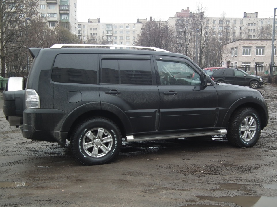

Остановился на размере 265/70R17. По сравнению со стандартным размером 265/65R17, дорожный просвет увеличился на 13мм (если верить калькулятору на сайтах).Диаметр шины увеличился до 31,6”, хотя на официальном сайте производителя BFGoodrich написано что 31,8”.
Цена за одну шину 9800р. Купил у человека, который привозит их из Финляндии. В магазинах Питера цена от 10700 до 13000р.

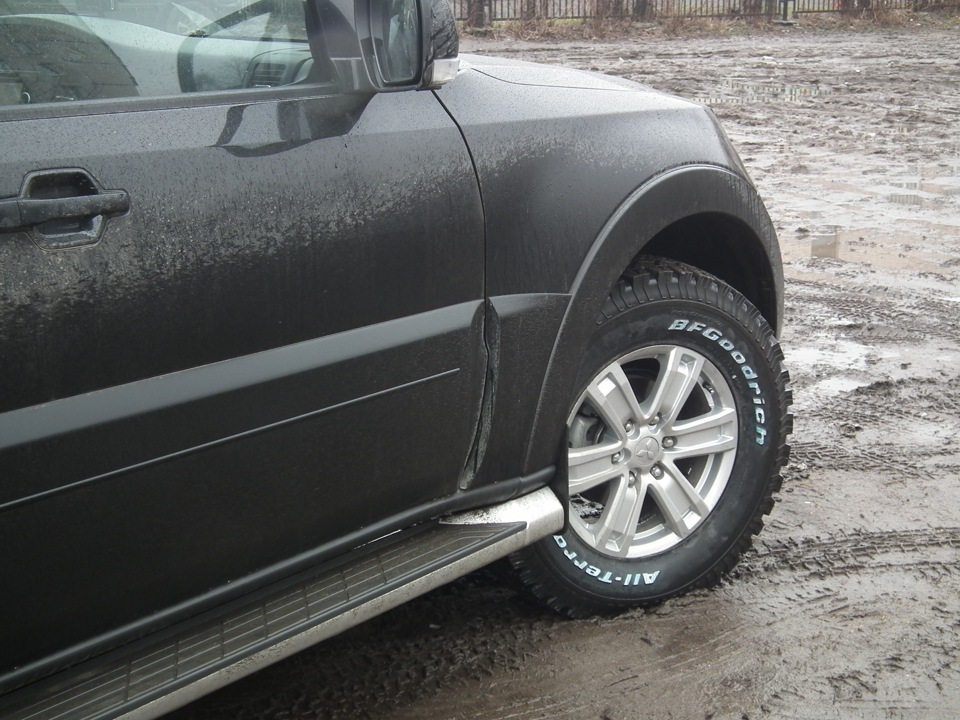

Теперь по поводу дисков. Выбор оказался небольшим. Всего два варианта. Это реплика или КиК. Нужно были диски, соответствующие тех. параметрам производителя. От реплики отказался, т.к. это чистый Китай, и о качестве говорить не приходится…Конечно, можно было купить и ездить, но не хотелось рисковать. Остались диски КиК.
K&K R7-Рольф Джип 7,5x17 Сильвер PCD6x139,7 Dia67,1 ET46
Такие диски есть еще в цвете блэк платина (глубокий темно-серебристый).Они дешевле рублей на 500. А смотрятся не так эффектно.
Цена 4200р.
Вес шины 20,8 кг
Вес диска 12,3 кг
Плюсы
-Увеличился дорожный просвет
-Стала мягче подвеска, многие неровности на дороге не заметны
-Естественно, хорошая проходимость
-Достойный внешний вид
Минусы
-Появилась вальяжность на поворотах
-Изменился характер шума
-Увеличение веса
