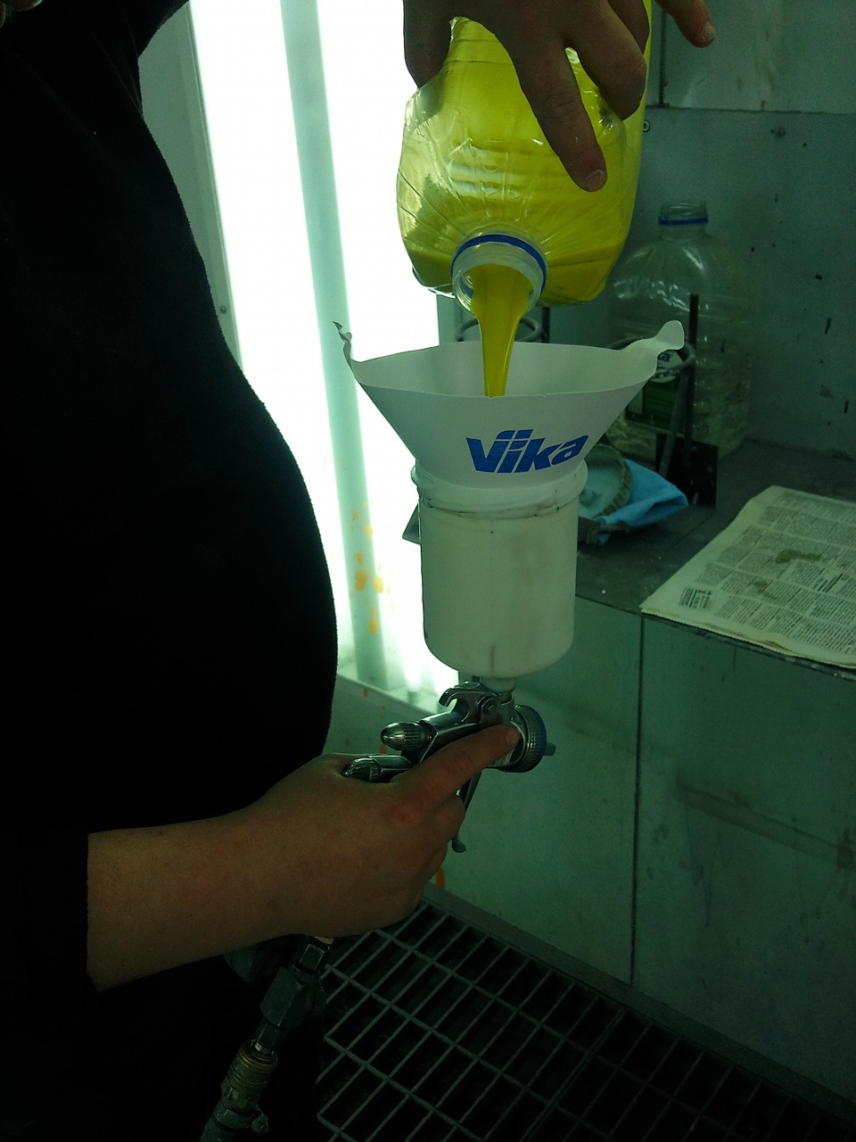

готовим первичный грунт вл-02, который убережет наши диски от коррозии
наносим грунт хорошим слоем
готовим основу, добавляем в грунт 2+1 матовую акриловую эмаль ак-142
