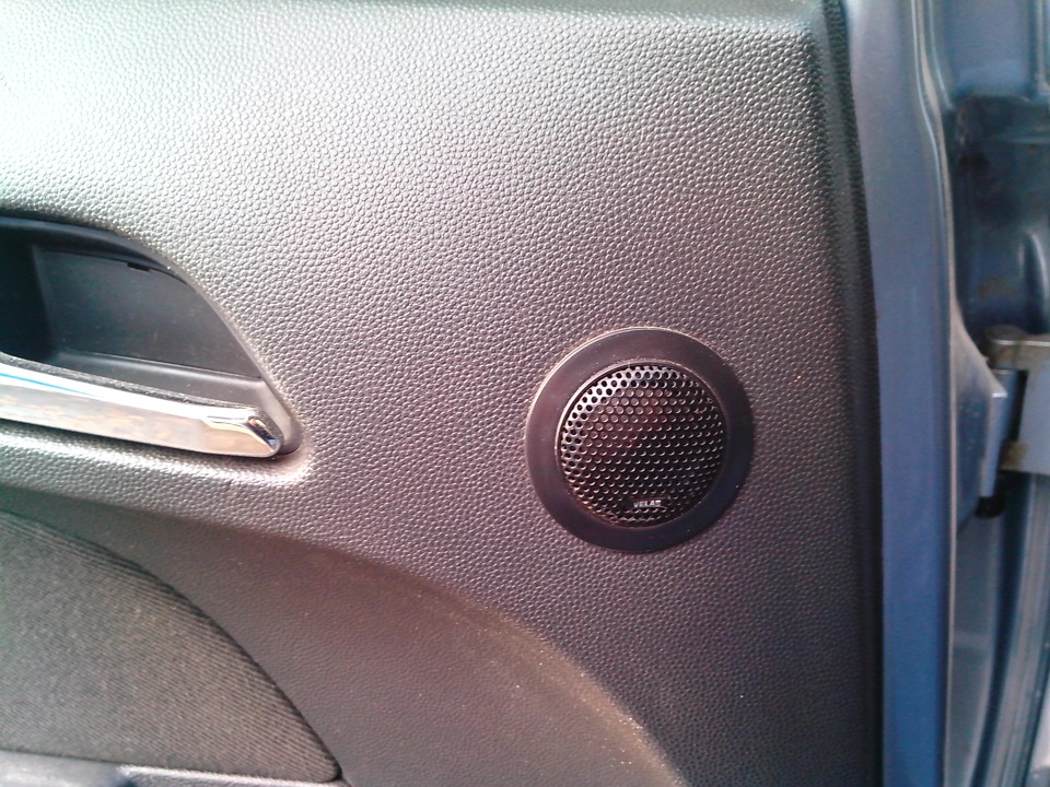

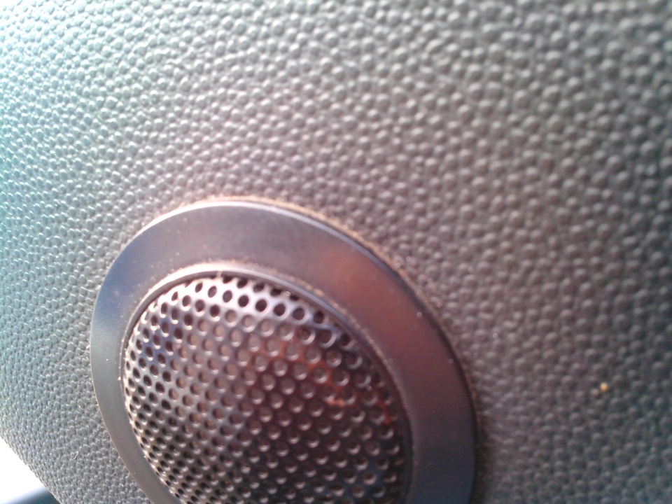

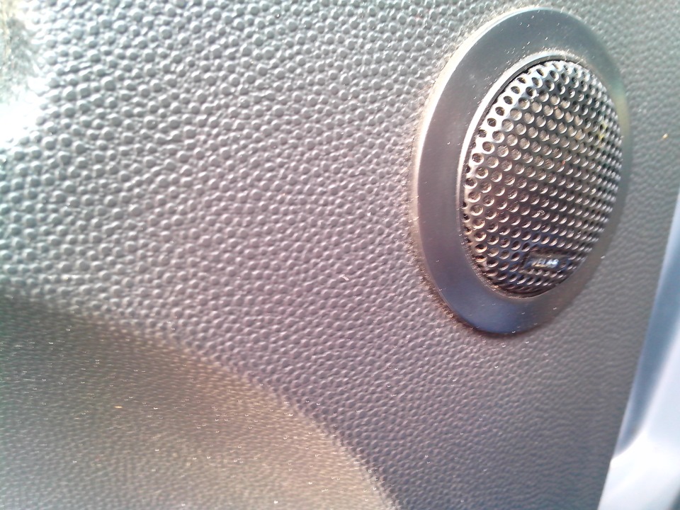

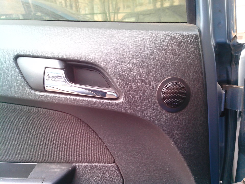

Купив АСТРУ в 2010 году сразу не понравились задние динамики одним словом "ниочём". ПОЧЕМУ дизайнеры GM решили что высокочастотные динамики на ASTRA G -это есть гуд а на ASTRA H они не есть гуд ?Моё решение врезать в заднюю обшивку как говорят "пищалки".

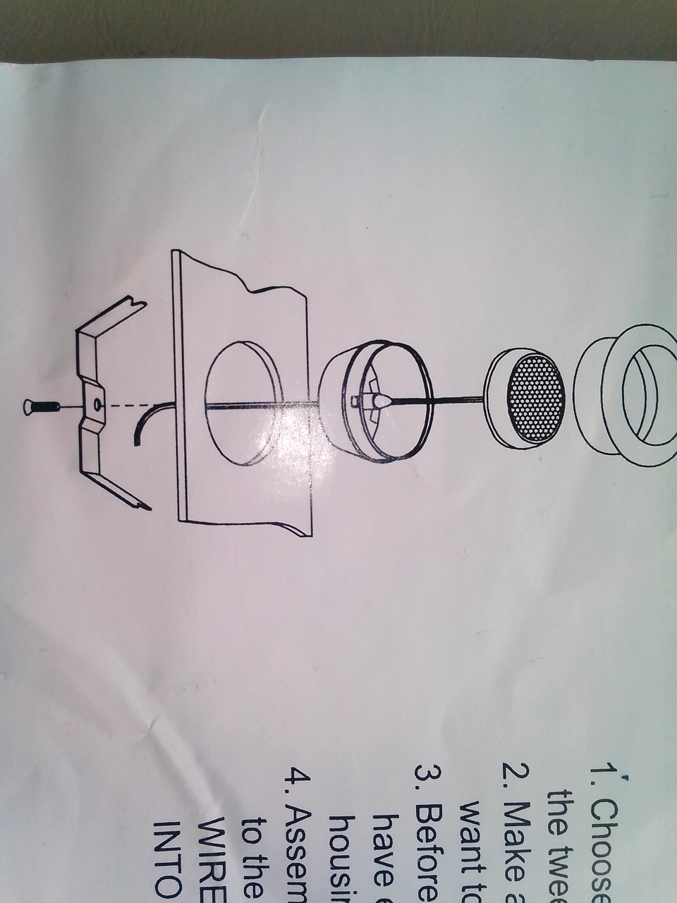

Сразу скажу пищалки от двух компонентной акустики которые остались от бывшей машины долго подгонял и с наружи -чтобы не было щелей по кругу .и изнутри (клеил по капельке супер клея и проверял чтобы не мешали) звук реально стал лучше даже с родными задними колонками. В этом году перепаял проводку задних дверей и заодно сделал шумку. Фотки сделаю внутри если кому-то интересно. Скоро надо менять втулки ограничителей дверей(пока времени нет ) — заскрипели одновременно .хотя задняя левая не открывалась лет 5 точно .Обшивку буду снимать по любому .Если честно вариантов с задними вёслами не особо много -больше не нашёл

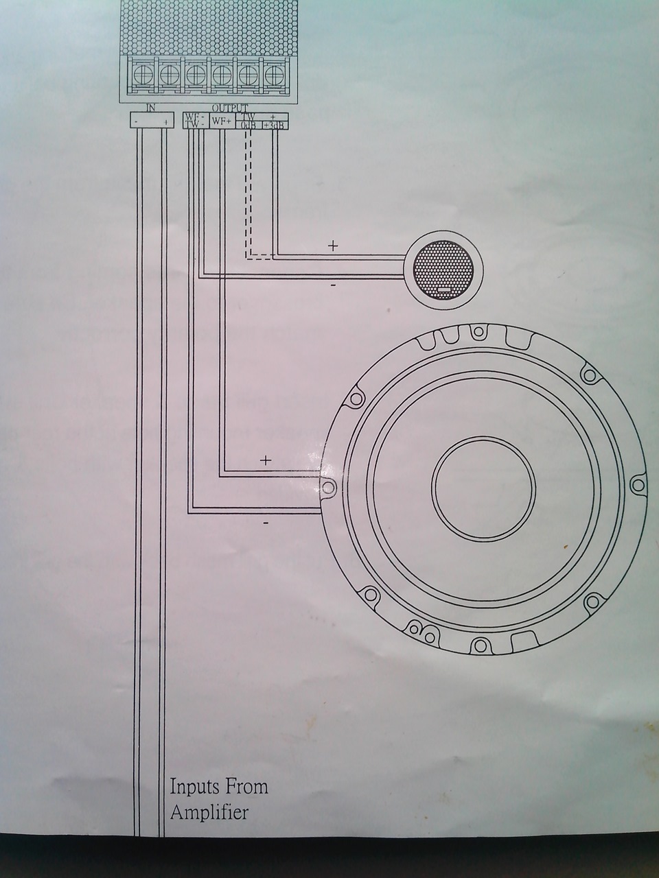

Чутка покритикую концепцию, с вашего позволения :) Тут два негативных нюанса:
Первое — кроссовер (коробочка между усилителем и 2-мя динамиками). Она обычно рассчитывается исходя из характеристик обоих динамиков и подключив её к другому динамику, расчетных результатов можно не получить (скорее всего).
Второе — пищалки (высокочастотные динамики или твитеры) имеют сектор направленности излучения. То-есть звук высокой частоты излучается в расчетном качестве мм. в зоне некоего конуса. В идеале в центре конуса должно быть ухо :) либо должно попадать в этот конус. Чем дальше ухо от этого конуса, тем "хуже" воспроизводимый звук (не буду вдаваться в подробности типа АЧХ и ФЧХ, сам мало в них разбираюсь но о их существовании знаю).

фигня всё это-добиваться характеристик со штатной головой как бы бессмысленное занятие что было то и поставил -но эффект есть реальный- звук с пяток задних пассажиров поднялся вверх и появились высокие частоты это надо вживую на двух машинах прочувствовать у меня у отца тоже астра мне есть с чем сравнивать так как ставил всё это 5 лет назад и уже привык как-то . а когда садишься в другую чувствуешь что уже не хватает задних твитеров и звук другой .
Ну, голова у меня не штатная, в штатные места передних пищалок врезал новые. Титановые обратные куполы 40мм. Пришлось растачивать отверстия, Потом уменьшать подачу на твитеры на 6 Дб кроссовером, а потом еще чуть эквалайзером магнитофона ибо высоких частот было много. куда там еще пищалки в зад.
у меня всё штатное поэтому наверное в самый раз
а к чему подключал пищалки?
не знаю как точно называется эта коробочка .Подключаешь штатные провода к этой штуке от неё уже на пищалки 2 провода и 2 провода на динамики.
штатные которые идут к колонке?
ага обрезаешь их в двери и подключаешь к коробке .а вторую часть со штекером от коробки к штатным динамикам
