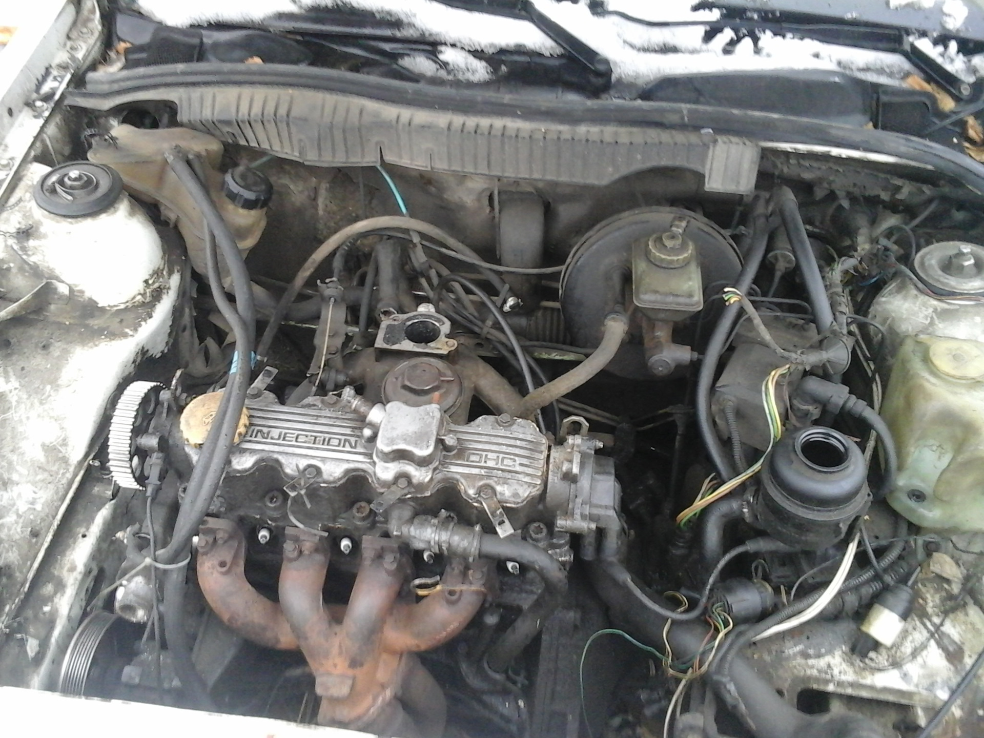

Всем привет!
На днях получил наверно самую большую и тяжелую посылку для кабрика за все время) Чтобы считаться полноценным автомобилем до сих пор кабрику не хватало самого главного после кузова — двигателя. Вот собственно он, собственной персоной
C16NZ
Отправил мне мотор камрад oyaebundestaG, за что ему большое спасибо.
Я долго думал как все это буду получать, грузить и выгружать, но добрые узбеки на вилочном погрузчике запихали обрешетку с мотором прямо в багажник, за что им тоже отдельный респект. К моему удивлению, выгрузка тоже не составила сложности. Пока вез, почувствовал себя водителем Запорожца с двигателем в багажнике (или Порше, кому как нравится). Очень необычные ощущения от вождения, хочу заметить))
Так вот. Как и всякий ребенок, получивший подарки на Новый год, я тут же решил узнать что же внутри, мотор брался "под ремонт", потому какая его часть пойдет в работу, а какая — в чермет, до последнего момента оставалось интригой.
Итак.

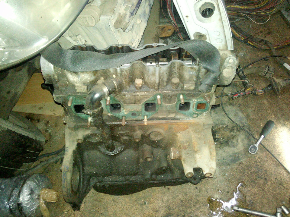

Из всего этого взрослого Лего, самой ценной оказалась ГБЦ
Направляющие и клапана конечно под замену, другого и не стоило ожидать, но сама тушка не вызывает никаких нареканий, нет ни следов коррозии, ни одной поврежденной резьбы, седла не просажены, свечные отверстия тоже не вызывают нареканий, резьба в них отличная. Заказать запчасти и можно отдавать в ребилд.
Распрадвал с постелью выглядят неплохо, на валу есть небольшой износ, но если бы речь шла об обычной жоповозке, то можно было бы ставить, на хорошем масле прошел бы еще много. Но поскольку я хочу собрать мотор так, чтобы он работал тихо, будто вчера машина выкатилась с завода, вал и постель поедут на диагностику, если они не смогут обеспечить то, чего я хочу, то пойдут в продажу.
Рокера и гидрики в отличном состоянии, они после промывки будут установлены в мотор.
Коленвал к сожалению металлолом (( На нем есть жесткие задиры, при этом он шлифован в последний ремонт, с ним ничего больше нельзя сделать.
Шатуны поедут на диагностику, дабы не наступить на прежние грабли, что были с хетчем.

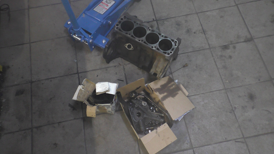

Блок если бы стоял на жоповозке, то вполне сгодился бы еще поездить, в нем не было компрессии, но причиной тому были закоксовавшиеся кольца, не вращалось ни одно маслосъемное кольцо и половина копрессионных, в канавках было много рыхлых отложений, думаю, в иной ситуации банка Лавра решила бы проблему с компрессией, но мне полумеры не нужны, буду точить. Сначала я блок забраковал, поскольку оказалось, что он уже расточен в +0,5, я думал, что этот ремонт последний. Но покопавшись в каталогах Mahle, я нашел ремонтные поршни размером +1.0. Учитывая, что машина будет не на повседнев, ресурса мотора после ремонта хватит надолго.
Маслонасос позже будет разобран и отдефектован, но скорее всего будет куплен новый, рисковать я не хочу. Поддон стоял железный, но будет заменен на алюминиевый, не хочу чтобы мотор был весь в говне.
Ну и вишенка на торте — моновпрыск.
Был также разобран и продефектован, состояние отличное, только закажу для него новые прокладки и тоже можно ставить на мотор.
Поскольку мотор был не вполне комплектным, то испытываю потребность в следующем железе:

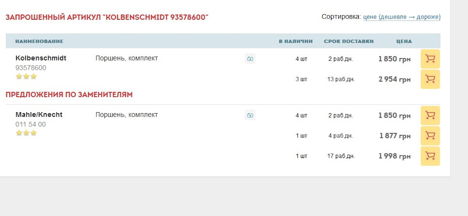

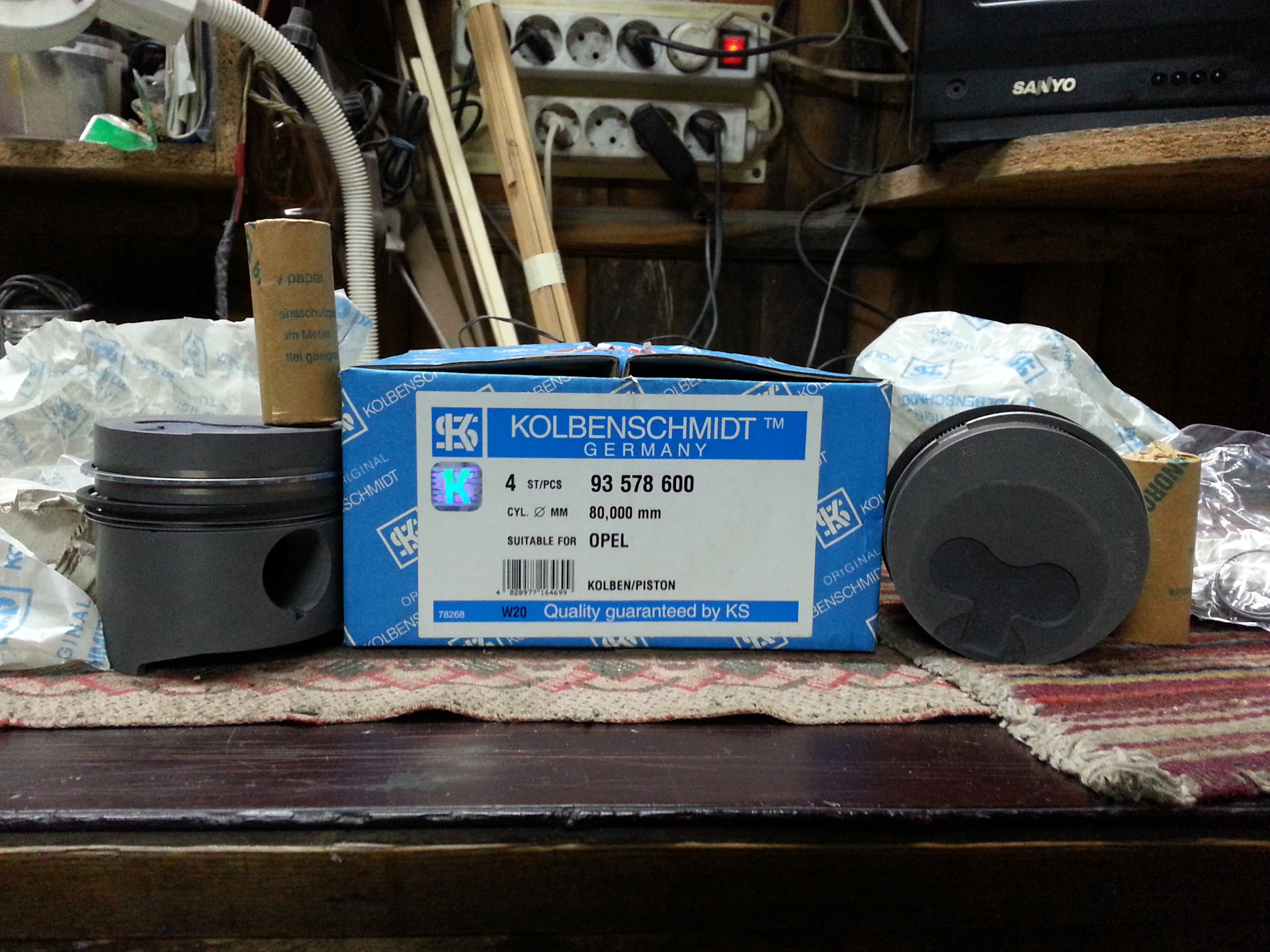

Турецкие поршни конечно будут вдвое дешевле, но у меня ведь задумка чтоб мотор работал максимально тихо, а например у корейских поршней геометрия не идеальная, они конечно нормально выхаживают, но работаютне идеально тихо, как у турецких с этим я не знаю, потому не хочу рисковать, возьму проверенный временем бренд, либо Mahle, либо Kolbenschmidt, один из них на Опель в оригинале шел.
Понял, я просто тоже сейчас капиталю движок свой, и оказалось что ремонтные поршня стоят целое состояние(.
Себе тоже взял колбики причем они идут в комплекте с кольцами, а смотрел турецкие Мопарт вроде так, с ними колец нету.
Хотя задача тоже не из легких, цена на колбики у нас в пределах 900грн штука, потому я свой комплект собираю по кускам со всей Украины — 2 поршня в одном месте, 1 в другом, и еще один нужен, сейчас жду подтверждение с магазина.
Очень радует качество поршня хоть из разных мест но выглядят идентично.
На самом деле сейчас почти у всех производителей поршни выглядят хорошо. Нехорошо бывает когда мерить геометрию начинаешь. Но к данной фирме нареканий пока ни разу не слышал.

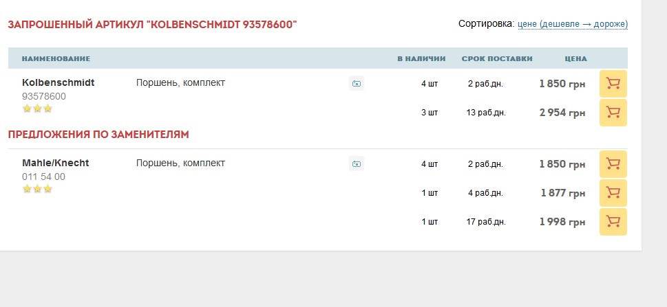

900грн — это примерно 2000р за штуку, получается 8000р — это еще терпимо.
Это цена за стандарт, ремонтные колбики стоят 2500 грн за штуку, вот потому я решил купить новые гильзы и стандартные поршни.

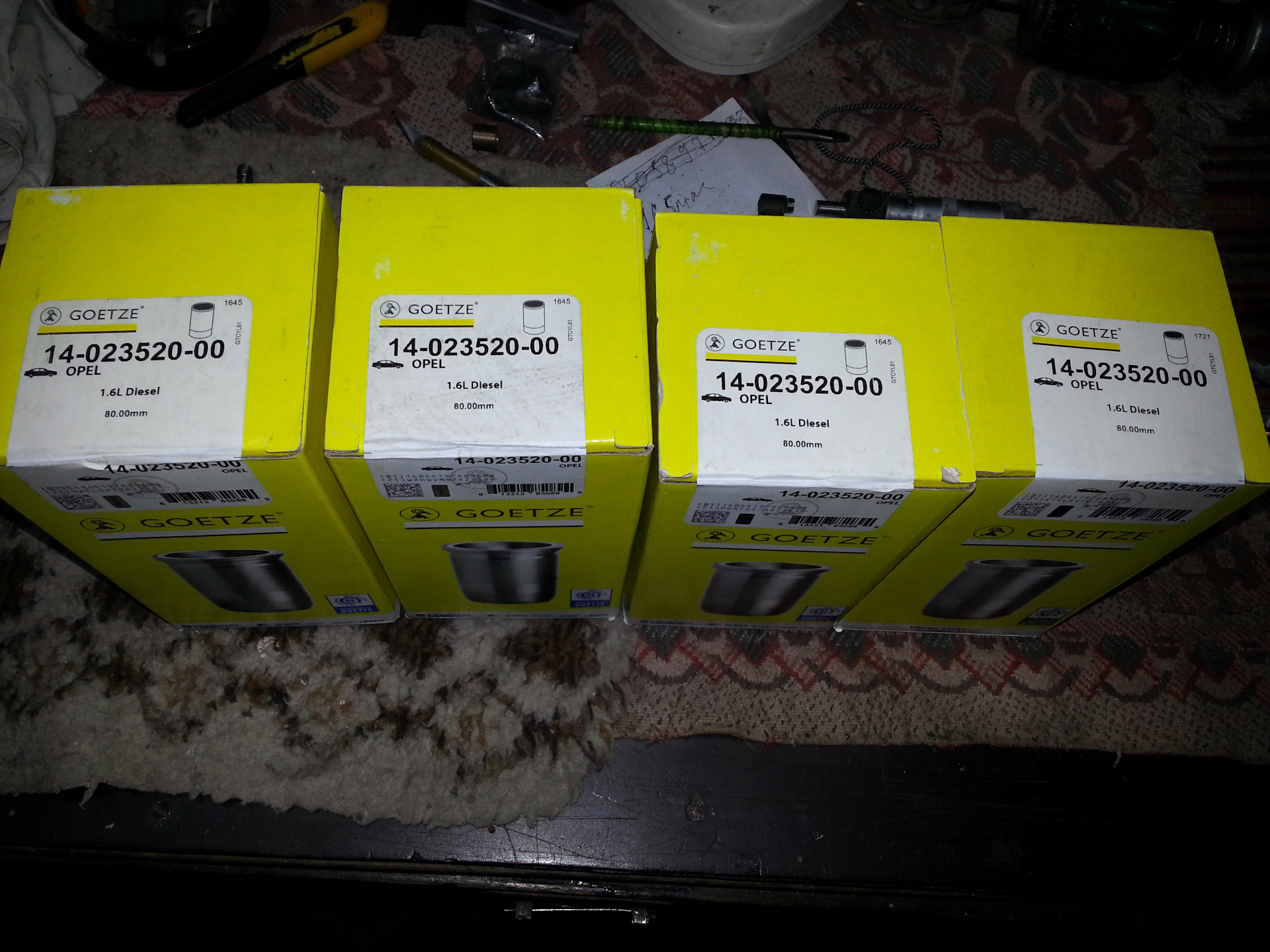

как-то смело ты решил поступить с гильзовкой дизеля. Да и денег оно стоит, хз как у вас, а у нас это вышло бы как комплект ремонтных поршней.
Да я просто просчитал максимально экономный вариант для своего случая, и я скажу что не зря ), как позже сказали мне расточники что мой блок уже точился и стоят там гильзы с жигулей(, только немного переточены по форме. Потому эту всю ка кашку от туда выточили и впрессовали нормальные фирменные гетцы.
Интересно, во сколько же гильзы обошлись?
Гильзы стоят не дорого 2к грн с учетом доставки, колбишмиты немного дороже были там в пределах 2.5 за сами гильзы .
И это с учетом работы разве дешевле ремонтных поршней? Там же еще работа по запрессовке, расточке в размер, в общем набегает немало по идее.
