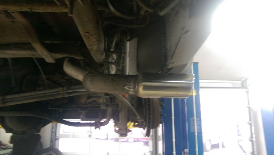

Заехал сегодня чисто поинтересоваться чё-по-чём на угол Серебристого б. и пр. Испытателей.
Но был наглым образом обласкан, загнан на подъёмник и напоен кофем.
Пока резали-варили и машина висела на подъёмнике — переобули колёса (за 1.500р)
По выезду машина прямо "задышала".
И звук стал поприятнее и приём ещё повеселее, хотя куда уж веселее может быть.
Так что если кого постигнет участь прогореть глушаком или снять каты — настоятельно рекомендую этих ребят

Красавцы…как там сверху подлезли -то?
Как-то подлезли. Я краем глаза наблюдал как изворачивался мастер, но под руку с фотиком особо не лез
"Штаны" (выпуск коллектора) не снимали что ли?
Неа. По месту резали-варили

То что воняет — мне пофигу. Оно воняет снаружи, внутри не пахнет.
А так в прошивке убран контроль вторых лямбд и стоят пламягасители. Звук поинтереснее и едет веселее.

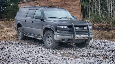

Над насадкой отличная накладка, у меня там все щебенкой побито
Это типо Z71 обвес. Меня очень радует. На Юконах такого не слышал
Юконы в таком же пластиковом обвесе Денали посмотри, в принципе тоже самое только моторчик 6.0л как на эске постоянный полный и салончики повеселее!
неа, не в таком. Он крашенный и выше уходит.

Когда-то у меня загорелся check-engine, загнал я субура на диагностику, компьютер показал "неисправная работа 2-го катализатора". Ну и подумал, что пора резать катализоторы, но в ответ меня запугали, сказали, что нужно будет перепрошить мозги, иначе лямбда будет кричать и расход повысится вплоть до 40-45 литров. Так и катаюсь до сих пор, правда чек енджин погас. У вас не было проблем с этим? Нужно было перепрошивать комп?
Именно так и было :) Изредка загорался чек и по ЕЛМ327 было видно ошибку Bank2.
В этом случае 3 решения
— самое дорогое — поменять каты (вроде 79.000 на экзисте)
— средне-дорогое — прошиться на безкатовую прошивку и выбить каты — что я и сделал
— самое дешёвое — выбить каты и поставить обманки. Те кто занимаются катами всё это умеют
Второй вариант меня привлёк больше, т.к. была возможность прошиться у SpecD, и КМК адаптированная прошивка, которая нюхает оба лямбда, но не ругается на них — более адекватна, нежели одна лямбда и обманка.
Кстати ошибка чаще всего загорается при продолжительном движении "накатом". При агресивной езде мозги не успевают унюхать критическую разницу между "до ката" и "после ката".
А у меня как-то наоборот выходило. При агрессивном вождении чек загорался, а при спокойной тух. Но потом, чтобы он мне в темноте в глаз не светил, просто снял клеммы аккума и присоеденил). Чек погас и больше не загорался).
