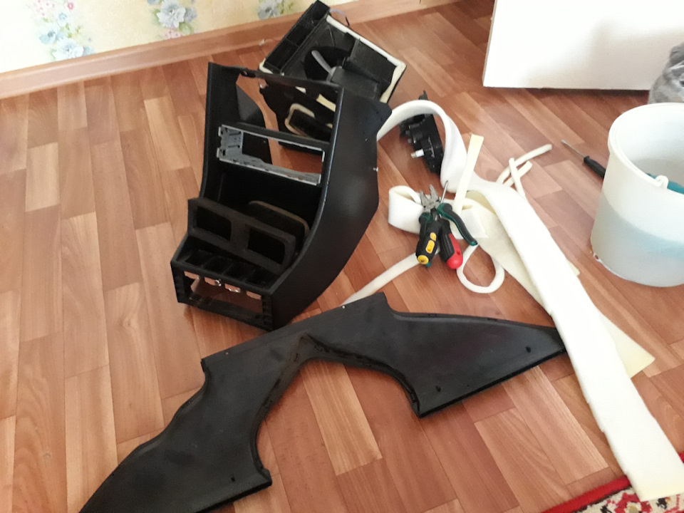

Уже на следующих выходных решил таки полностью проклеить короб отопителя и воздуховоды.
Разобрал бороду, снял бардачок и приборную панель.
Приволок всё, что хотел заклеить, домой.
Дальше разобрал весь короб, снял мотор отопителя.
Проклеил поролоном до конца вставку, в которой крепится вентилятор, и заклеил частично нижнюю заслонку, так как течение воздуха нужно только в сторону ног и бороды.
Так как вставки, где раньше крепились заслонки боковых воздуховодов, у меня поломаны и изначально зачем-то были закреплены саморезами, там осталось много щелей и отверстий. Их я заклеил термоклеевым пистолетом.
Думал, что клей будет плавить поток воздуха, гонимый от отопителя, но вот уже 2 дня езжу и ничего, клей не течёт и не пахнет.
Далее промыл воздуховод обогрева лобового и тоже проклеил все стыки и соединения, так как он собран из двух половин, чтобы исключить утечки воздуха.
После разобрал и промыл дефлекторы. Грязи в них летит — будь здоров.
Вот так один из воздуховодов:
И вымытый дефлектор:
Приложу видео с результатом работы:
В целом поток воздуха стал посильнее. Теперь содержимое полки под бардачком не плавится от температуры воздуха, выходившего из соединения короба печки и воздуховода. За счёт полностью закрытого пространства вокруг радиатора, воздух стал теплее, соответственно, в машине комфортнее.
