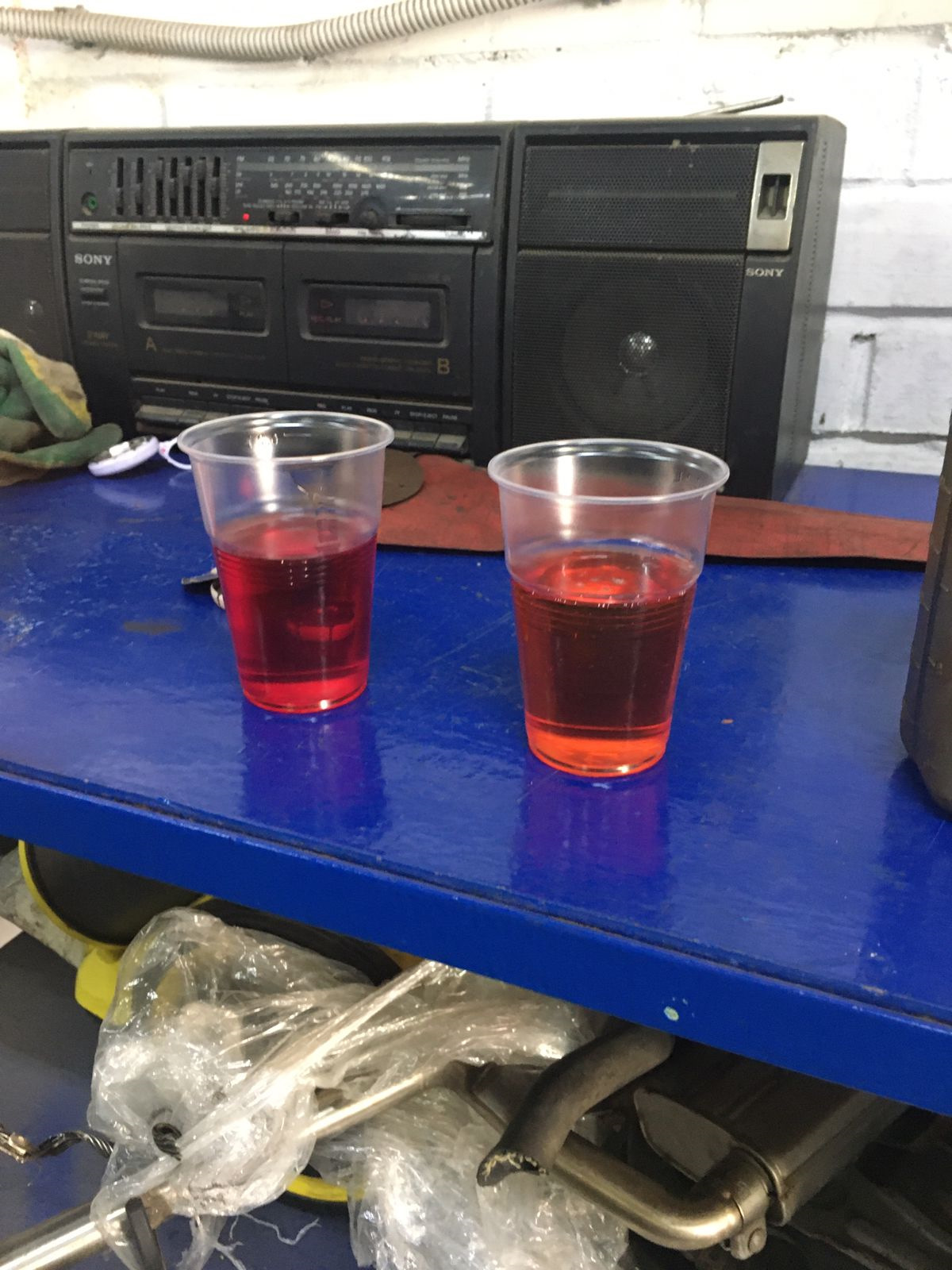

HMMF должна быть такого цвета?
Вот в этом не шарю. Но я не думаю, что в японии что-то другое залили. Это скорее всего еще заводская жижа.
Тогда следует поменять, судя по состоянию ей давно пора. Пробег 60000, а жижи в АКПП/вариках меняют каждые 20-25 тыс. км. Цвет должен быть полупрозрачный красный. Столько раз уже сталкивался что япы не меняют ни хрена в трансмиссии (((
По мануалу жидкость на 75000 меняется. Об этом машина сама "скажет" — на экране должно высветиться. Но я наверно раньше поменяю.
Честно, впервые слышу о том что трансмиссия ходит на одном масле 75000. Типичные рекомендации по замене 40-45 тыс. Но все производители рекомендуют менять жидкости в 2 раза чаще при эксплуатации в суровых условиях (а Россия по мнению этих производителей — суровые условия) вот и выходит это 20-25 тыс. (Я даже на механике через 20 тыс. меняю) Может тут трансмиссия нового поколения и требования к ней ниже, типа надежнее… Но такой цвет — это не порядок я точно знаю.
Бро, вот озадачил ты меня с цветом. )))
Сейчас нашел тот шприц, выдавил на бумажку пару капель — грязно-оранжевая она…
На форумах хондаводов основная масса пишет, что малиновая должна быть, но есть версии и с оранжевой.
Короче поменяю в декабре, чтобы голову не ломать. )))

Слева подделка, справа HMMF.
