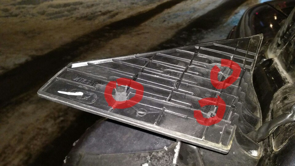

А точней поколхожу то что есть
Просверлить и на болты сквозняком
Почти так и поступил.
Колхоз жесткий, но ехать как то надо.

Все зачисть и на эти места фтулочки из металла или пластика и на поксипол посади, если пластмассовые фтулки то можно попробовать термопистолетом приварить.
Спасиб за совет!
Я наверно более варварски буду действовать.
Кстати, самое верхнее, на фотке самая левое крепление,
там пластик на треугольнике тоже выломан, на соплях все.
Ты с плеча не руби, посиди по думай.

Ты попробуй сделать крепёж из холодной сварки, фтулочки по диаметру который был и на болтиков.Там не смертельно крепёж можно придумать.

По хорошему пластиковая сварка и укрепление эпоксидкой должны решить вопрос, чем покупать новое, наверняка в сборе.

Привет, зеркало само целое, только крепление отломали?
Привет, так точно.
Все три втулки обломаны, внешний треугольник с трещиной.
Главное, что зеркало целое, в Мытищах разборка машин, свяжись с ними: www.drive2.ru/o/Rus-Avto777/blog/
О отлично, спасибо, рядышком они.
Говнопластик и сам сломаться мог. Держался до последнего и отвалился.
Просто предположение не больше, т.к. видел рестайловое зеркало со сломанными 2 из 3 втулками
Да нет, выломано.
