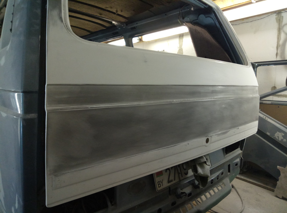

Многие видели свежепокрашенные машины, но что-то с ними было не так. Вроде все красиво, краска свежая, блестит и т.д. и т.п., но взгляд не задерживается. Причина простА — хреновая подготовка, как следствие — волнистость на блик, просадки краски и прочие косяки. Об этом говорил еще Чип Фуз: “Ништяки кроются в мелочах”. А ноги растут из нежелания применять давно уже известные материалы и технологии.
А мы будем применять. На примере хлопушки из стекловолокна (мне и самому интересно).
Проявка:
Дешевая, какя была в магазине, лучше брать подороже (типа 3М). Наносилась на глянец
Я знал, что плоскостей нет, и хотел узнать насколько все плохо. Спердолил все 150-кой под машинку
Оказалось все довольно хорошо, проплешины показала проявка
чем она и хороша.

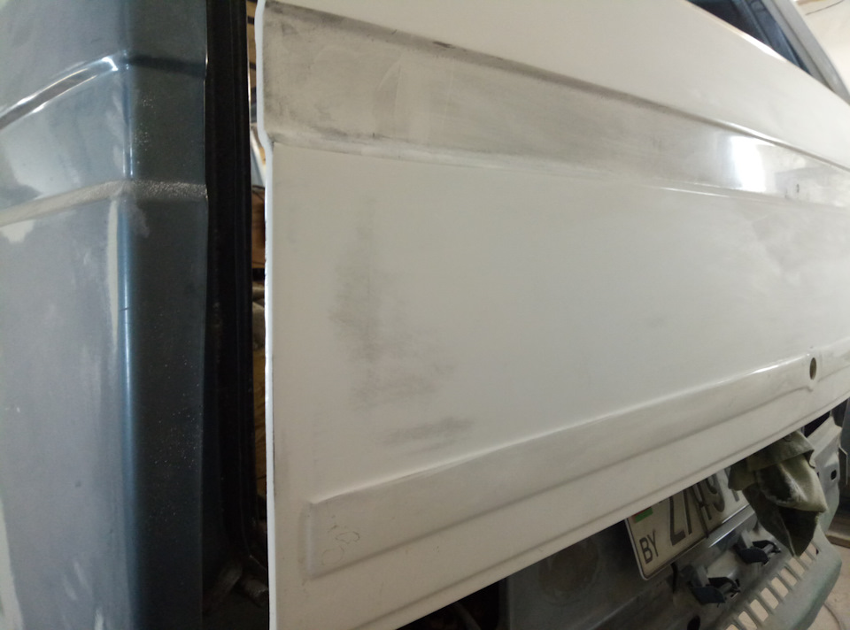

Наносим заново, на риску сухая проявка ложится хорошо, и сгоняем в местах проплешин “гробиком” под 150
Снова все проявляем и трем большой теркой 150
В результате получаем ровную плоскость. Проверить можно (и нужно)тактильными ощущениями при быстрой проводке рукой. Руку желательно одеть в перчатку пупырышками наружу
. Но это приходит с опытом.
Все это дело залью жидкой шпатлевкой и пройдусь 240. Дальше как обычно.
Все.

Порошок для отбивочного шнура стоит 100р в хозтоварах, бывает разных цветов, губка то же дешёвая в хозтоварах…
Голой рукой надо водить. В перчатке ощущения не те)))

Правильно люди тебе говорили, стекляшка она такая, все ровно все провалится и просядет, тем более ты ее жидкарем будешь заливать, хотя если под акрил делать-нормалды.Мы этих изделий нормально перекрасили уже, но для наших бусов это панацея, реально хлопушку живую уже не найти почти…
