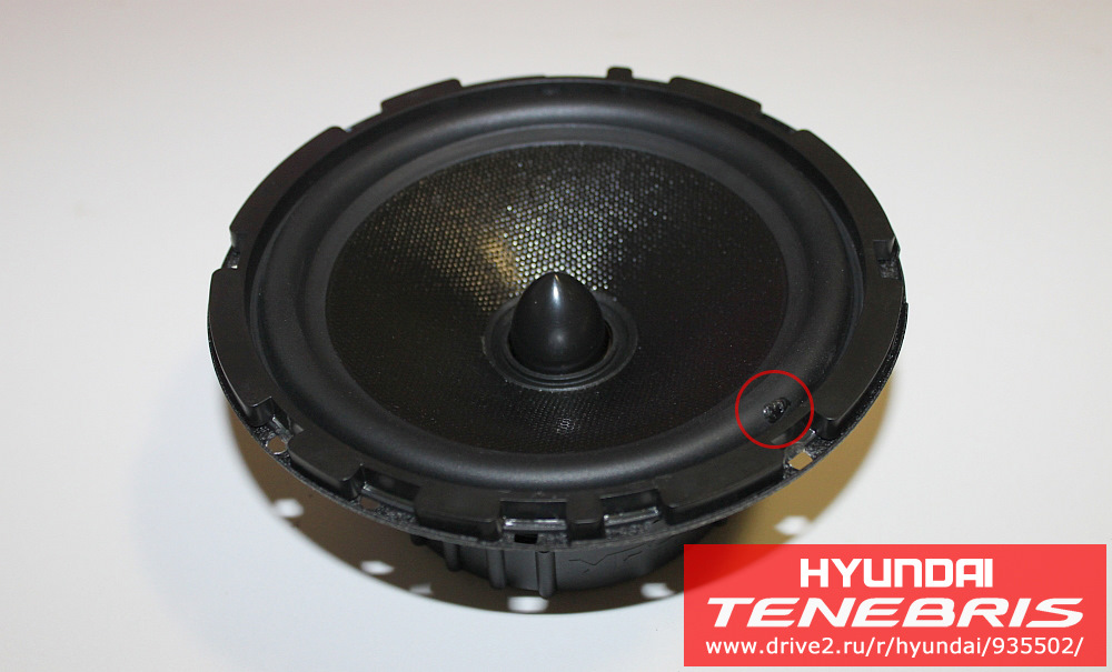

Жизнь полна приключений — это я вам как жопа говорю. Добравшись до замены тыла, решил я на свою беду ускорить процесс установки динамиков и прибегнуть к помощи шуруповерта. На левую заднюю дверь успешно закрепил динамик отверткой, а на правой захотел расслабиться. И вот итог:
Решил, называется, ускориться и поднажать на шуруповерт, чтобы закрутить побыстрее. Ясное дело, битка соскочила с головки самореза и смачно с хлюпом влетела в подвес динамика.
Как говорится, думающие задницей через неё и получают удовольствие. Собственно, получением этого удовольствия я и занялся.
Ремонт подвеса динамика
Оставлять подвес в таком виде совсем не хотелось, ведь при работе динамика от места пробоя разрыв будет расползаться дальше. Почитав умные и не очень мысли людей решил запастись парой зубочисток и приобрести эластичный клей для резиновых поверхностей.
Процесс не обещал быть сложным, как мне казалось, хотя опыта подобных работ я ранее не имел.
Пробой вышел такой формы, что можно было проклеить лоскуток по периметру и вклеить обратно в положенное ему место. Первым слоем так и сделал, попутно с обеих сторон тонким слоем распределив каплю клея по поврежденной поверхности для лучшего закрепления.
Пока клей не высох, отремонтированный подвес выглядел отлично, и я спокойно пошёл на полчаса позаниматься другими делами. Через полчаса картина меня уже не так радовала:
Из чего сделан подвес на динамике Ural AK-74.C я так и не смог узнать, однако предполагаю, что это вспененный полиуретан. После высыхания в месте ремонта подвес почему-то покоробился.
Нанес второй слой клея и разровнял его чистой зубочисткой, подправив дефект после высыхания первого слоя. Опять та же картина — пока клей не высох, все дефекты ушли, а после высыхания снова как было:
На этом решил остановиться и дал подвесу просохнуть сутки, после чего проверил на эластичность.
Увы, к первозданному состоянию подвес в месте пробоя вернуть не удалось. Да, клей эластичный, но всё равно покрытая клеем поверхность стала жестче, чем остальная часть подвеса.

Динамик установлен и работает, на слух отличий от соседнего динамика без пробоя нет, но осадочек остался… Почему-то вспомнилось "у некоторых людей руки из жопы, а некоторые как будто целиком оттуда вылезли".
На основе личного опыта теперь могу сказать, что с клеем лучше не перебарщивать. Нужно было изначально ограничиться проклеиванием по периметру прорванного лоскутка и не покрывать всю поверхности целиком. Про второй слой я вообще молчу ибо стыдно.
Кстати, про клей-гель Момент Кристалл продавцы сказали, что он создает ещё менее эластичный слой, так что готов выслушать советы о подходящем клее и способе ремонта таких недоразумений.

В магазинах радиодеталей, тех в которых продают подвесы для ремонта динамиков, продавцы рекомендуют брать проверенные временем клеящие составы на основе каучука. Таковым является клей 88-Luxe (производитель может быть разный).
В свое время, попав в ситуацию, аналогичную Вашей, я ремонтировал подвес динамика сапожным клеем, купленном в специализированном магазине "Всё для сапожника". Название клея не помню, да и у них в магазине всё по артикулам, а клей продавался на развес (на розлив) в 50 гр пузырьках. Пр-во Германия. Результат был отличный.
