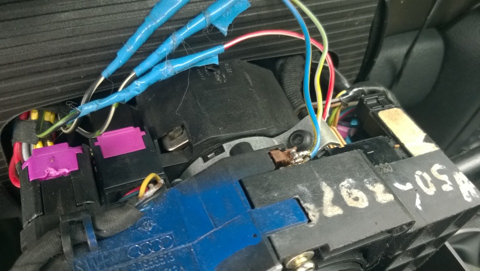

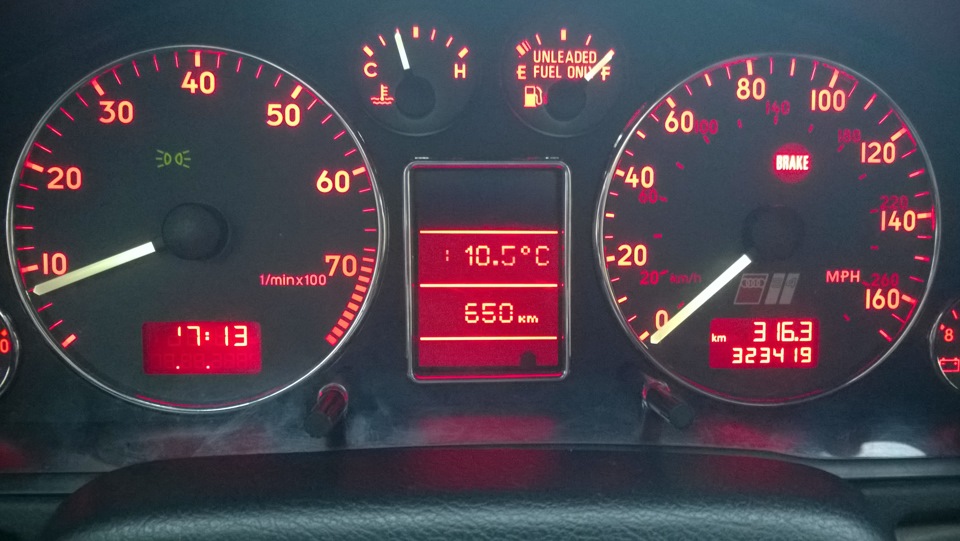

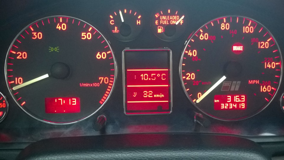

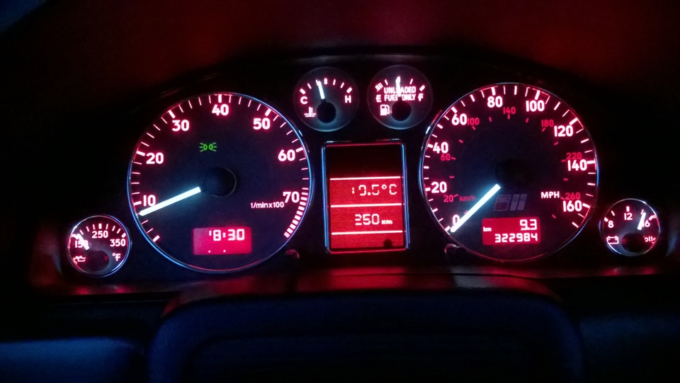

Делаем "правильную" проводку, вешаем на фишку и оставляем это дело до прихода ручки БК. Без ручки БК приборка показывает температуру за бортом и запас хода на топливе. Ненужные данные садим на массу (уровень омывайки, контроль световых приборов), дабы не пищало нам на мозги о неисправности.

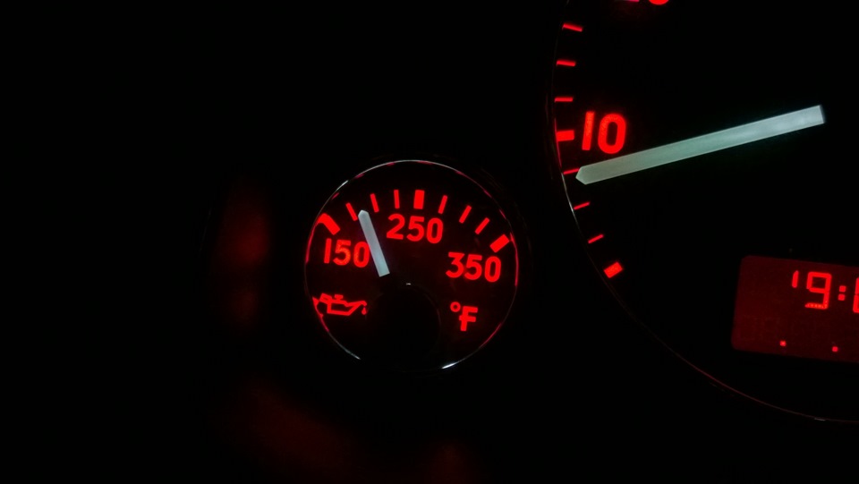

Кстати, кто интересовался, датчик температуры масла всётаки есть в авто, потому как стрелка "жива". после 100 км по трассе показывает вот что:

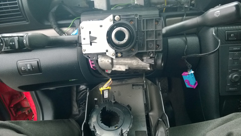

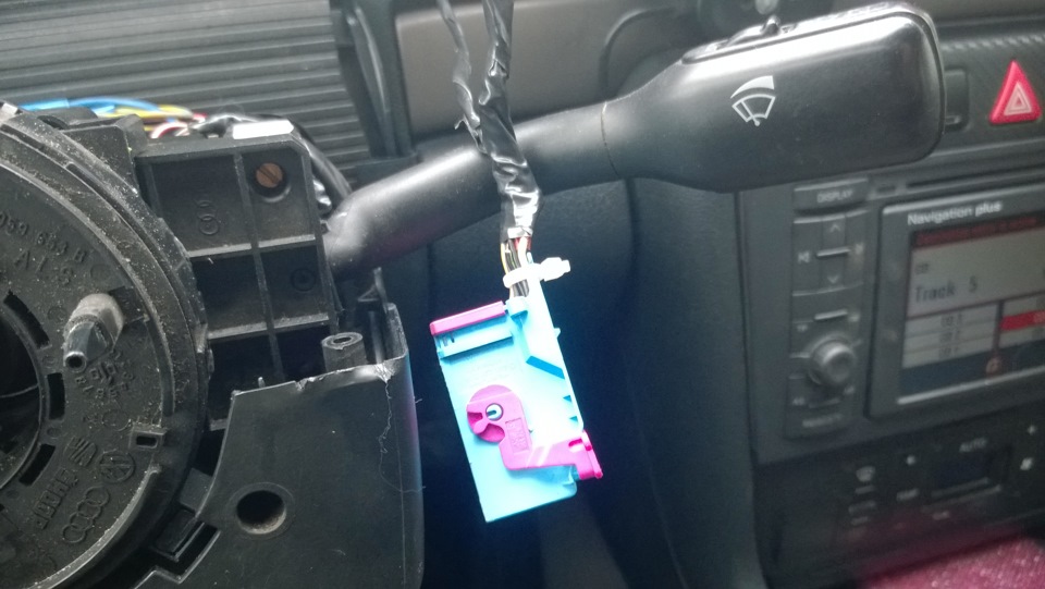

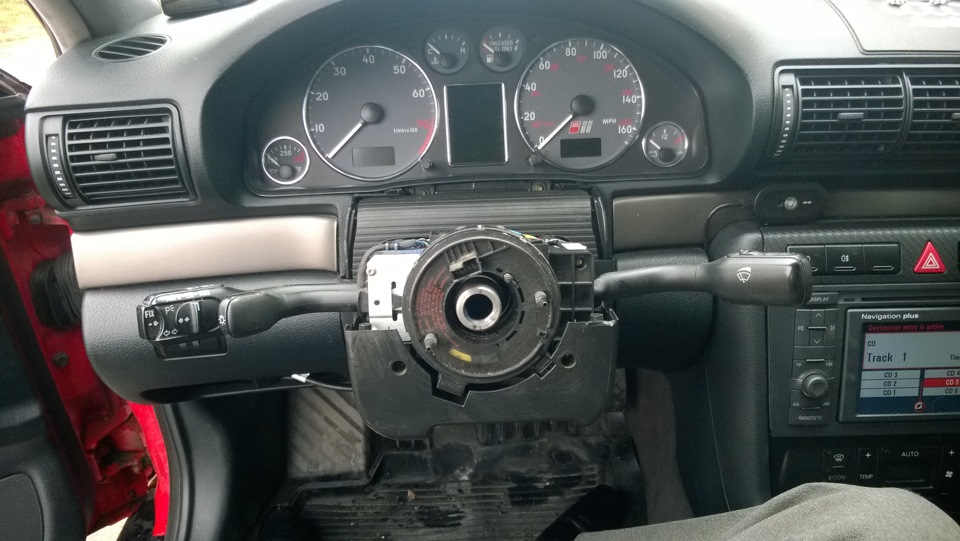

через пару дней получаем лапку БК и начинаем дерабанить салон опять.

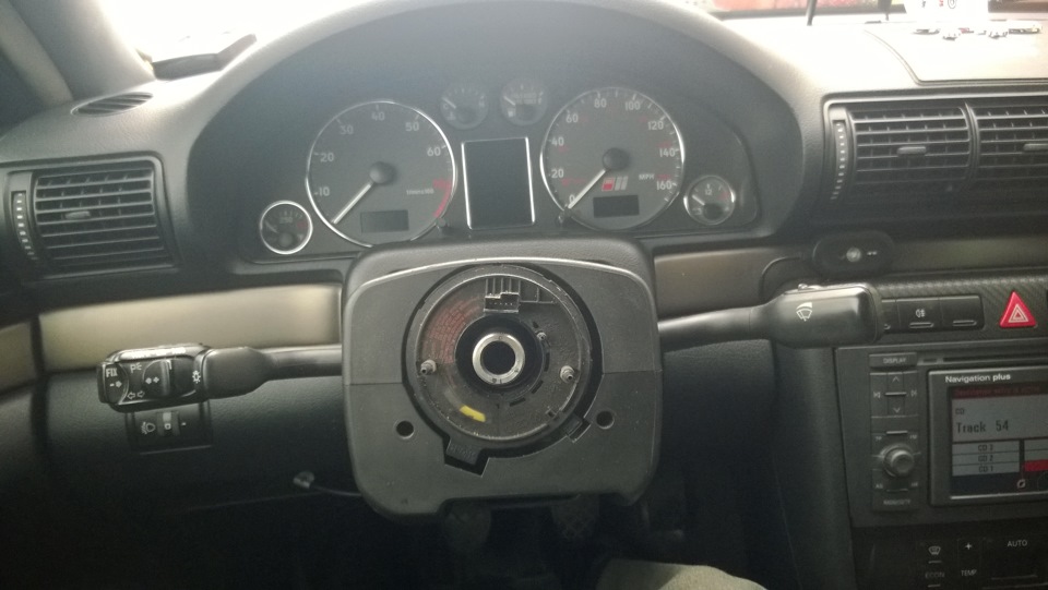

В начале руль
Потом кожухи

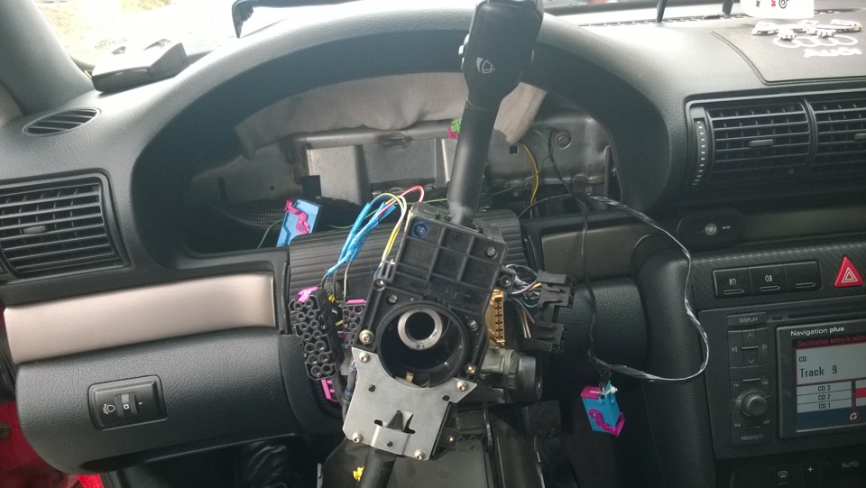

Вот наша фишка с проводкой, которую мы оставляли
Шлейф аэрбега нафиг

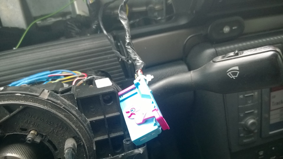

И ставим новую лапку
Кстати стрекоза держится с помощью этого болта, кто не знает

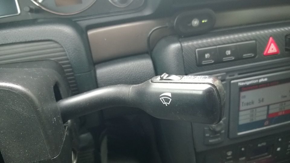

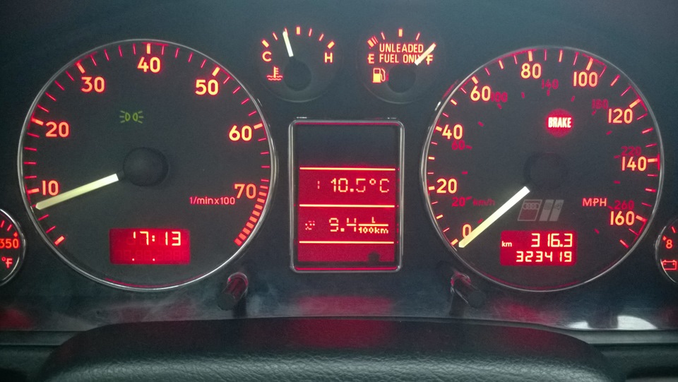

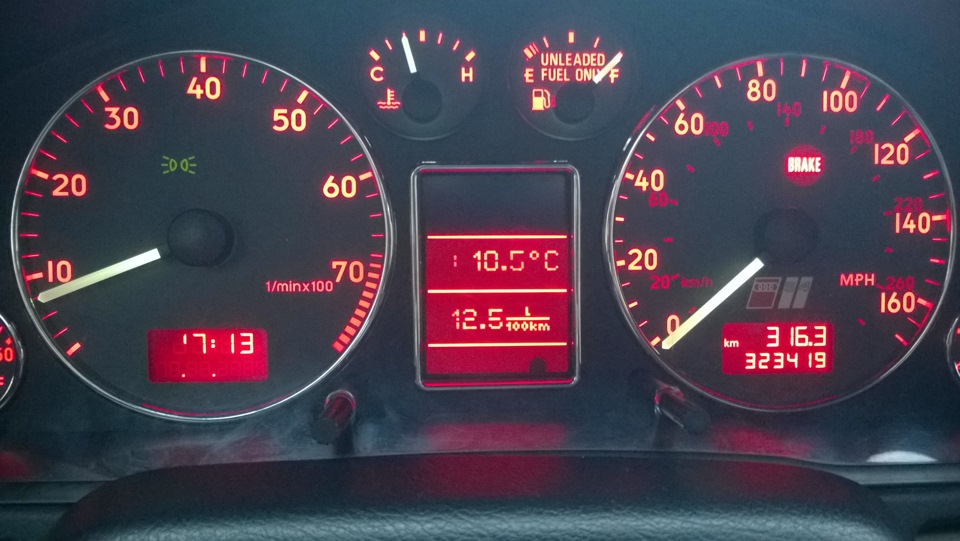

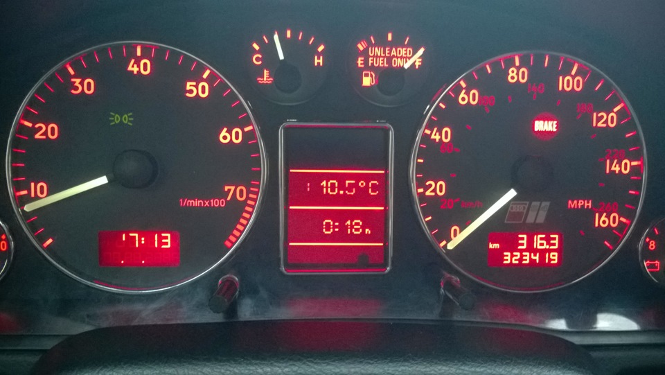

Всё подключаем и собираем назад. Заводим, работает.
Теперь мы имеем показания среднего расхода
Время поездки
Запас хода на баке
Моментальный расход
И среднюю скорость

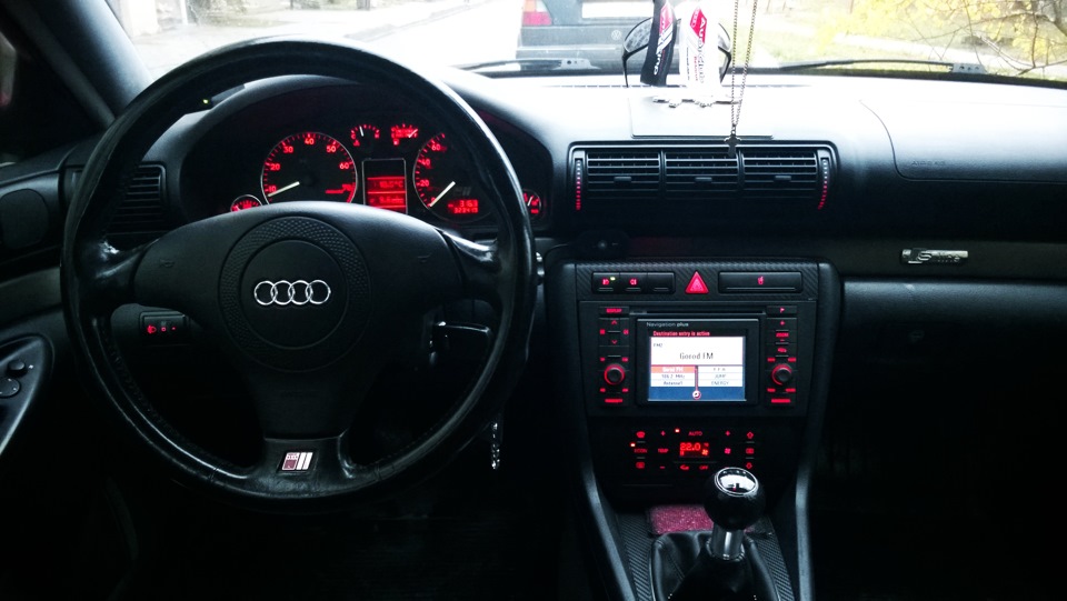

Что мы приобрели: Нормально работающую полную приборку VDO, S-дизайн, бортовой компьютер.

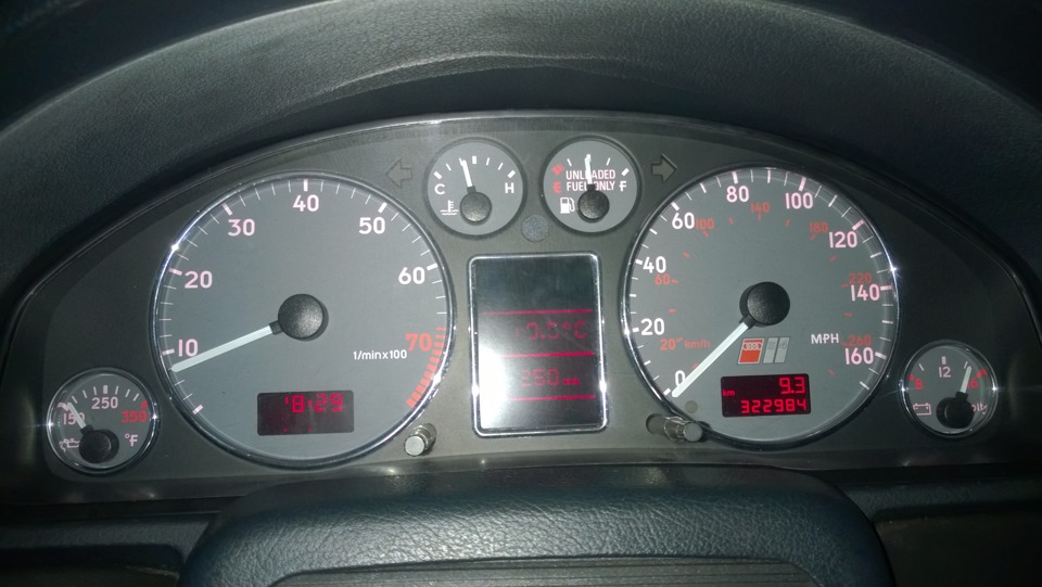

Минусы: американская шкала скорости (привыкаем). Если ставить американскую приборку на европейку, часы перестают показывать некоторые сегменты (видно на фото). Дисплей не самый живой, но и далеко не самый дохлый. Всё, вполне читается. Красная подсветка шкал (надоест, перепояем). Лишился иммо((((, а вото это уже существенно напрягает, думаю над сигналкой с автозапуском.
Бюджет: приборка 80$, прошивка, перешивка, проводка, распиновка, в общем услуги электронщика 70$, лапка БК 15$.
И по итогу салон выглядет вот так

Хммм всетаки есть датчик темп.масла, удивлен если честно )
для тебя фоткал. сам удивлён
Спасибо) Я так и понял ))) Будем надеяться у меня тоже есть ))
