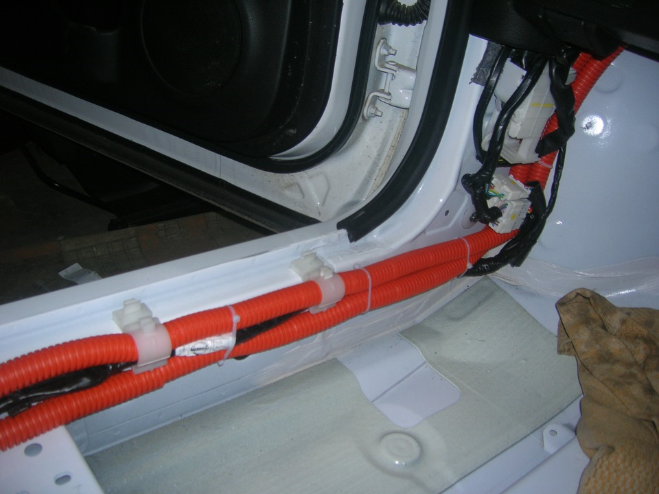

Если есть наводки и помехи то:
1. проведите силовые провода по левому порогу а "тюльпаны" по правому.

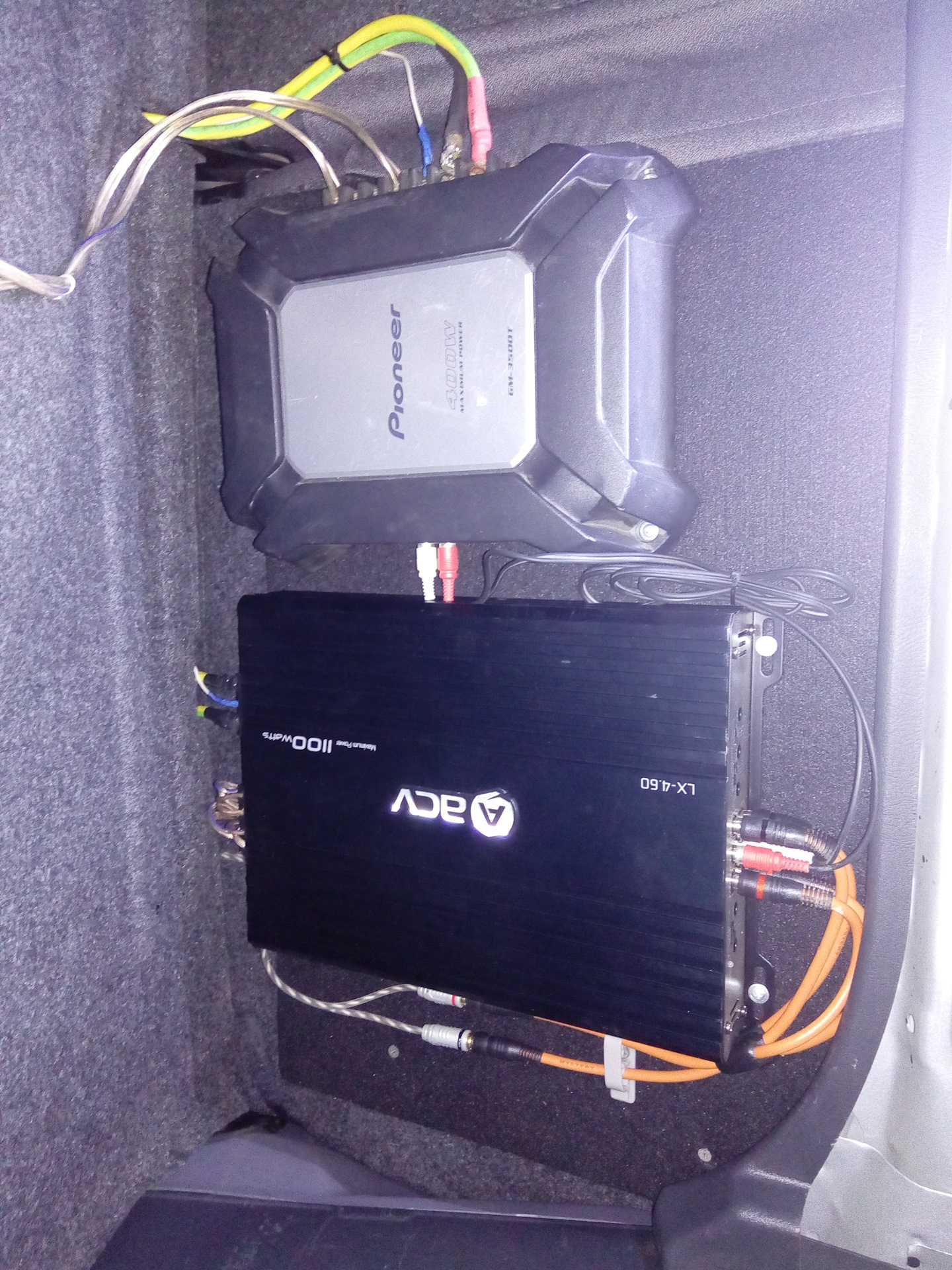

2. если корпус усилителя металлический то нерекомендуется прикручивать его к спинке через саморезы или другой металической части кузова-от этого часто помехи и фон. Необходимо прикрутить усилитель через диэлектрик-например через фанеру,

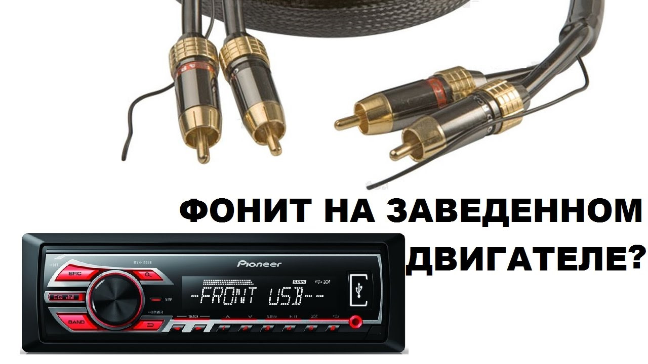

3. Не вытаскивайте при работающей магнитоле -тюльпаны, чаще на пионерах сгорают резисторы и помогает либо замена их, либо кидаем провод "массу" от корпуса магнитолы на минус "тюльпана"

8. Помехи могут быть в некачественных игрик кабелях! чтобы проверить их-подключите тюльпаны без игриков. также может быть проблема в дешевых тюльпанах,

10.Если фон все таки присутствует после вышеупомянутого, то попробуйте сделать дополнительную защиту тюльпанов обмотав их изолентой рядом с силовыми проводами

ЗНАЧИТ НА ВСЕ 4rca ПРОВОДКИ ОБИОТАТЬ И ПОТОМ ЭТОЙ СВЯЗКОЙ НА МАССУ МАГНИТОЛЫ ПРИКРУТИТЬ …ПРАВИЛЬНО Я РОНЯЛ?
да
СПАСИБО…ВАМ ЗА ОТВЕТ СЕГОДНЯ ДЕЛАТЬ БУДУ.
AccentGT-R
да
А если у меня 3 пары рса то на все 6 выходов мотать? Примотал на 2 верхних, фон не ушел, мафон пионер
на все мотать да

Купил усилок точно такой же как на фото, у него кстати ушки для саморезов пластиковые. Питание пустил по левому порогу, межблоки по правому, появился сильный фон, не мог понять от чего, потом заглянул под заднее сиденье, а там остатки межблоков и питания были переплетены, а чтобы всё это разложить и что бы межблоки и питание не пересекались, пришлось перевернуть усилитель, потому что питание выходит с левого порога, а в усилок оно заходит с правой стороны, и межблоки выходят с правого парога, а заходят в усилок с левой стороны, и как не крути они всё равно пересекались, когда усилок перевернул вверх ногами и разложил провода, фон пропал

тоже кенвуд, решилось тем, что кинул на RCA перемычку на корпус (как на фото выше)
