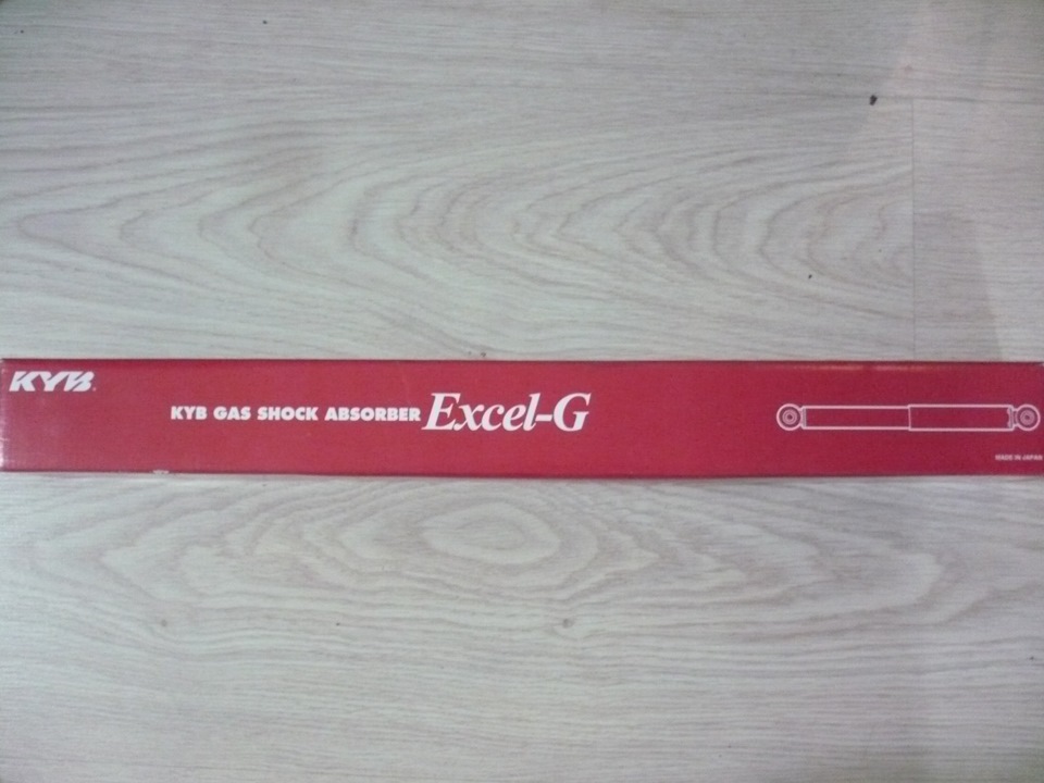

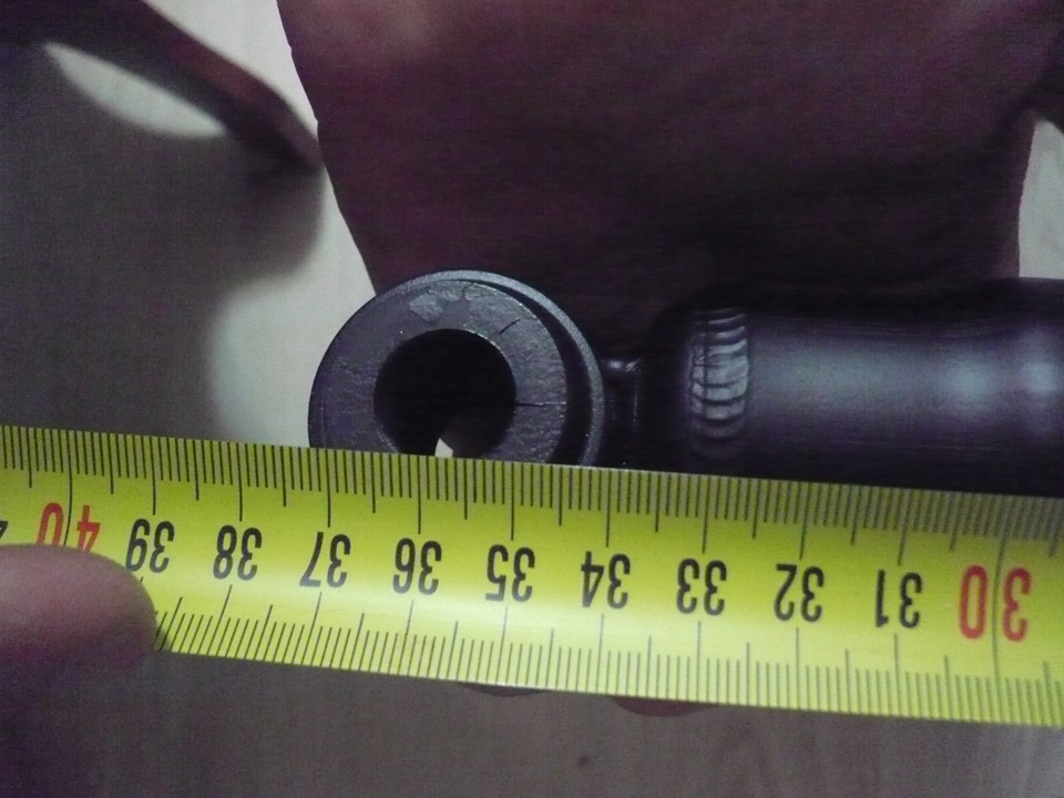

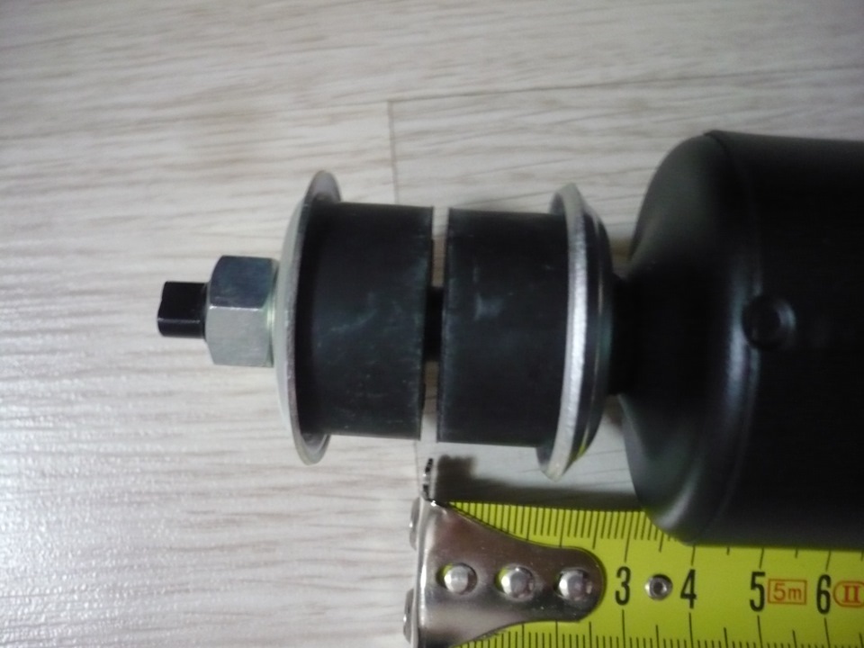

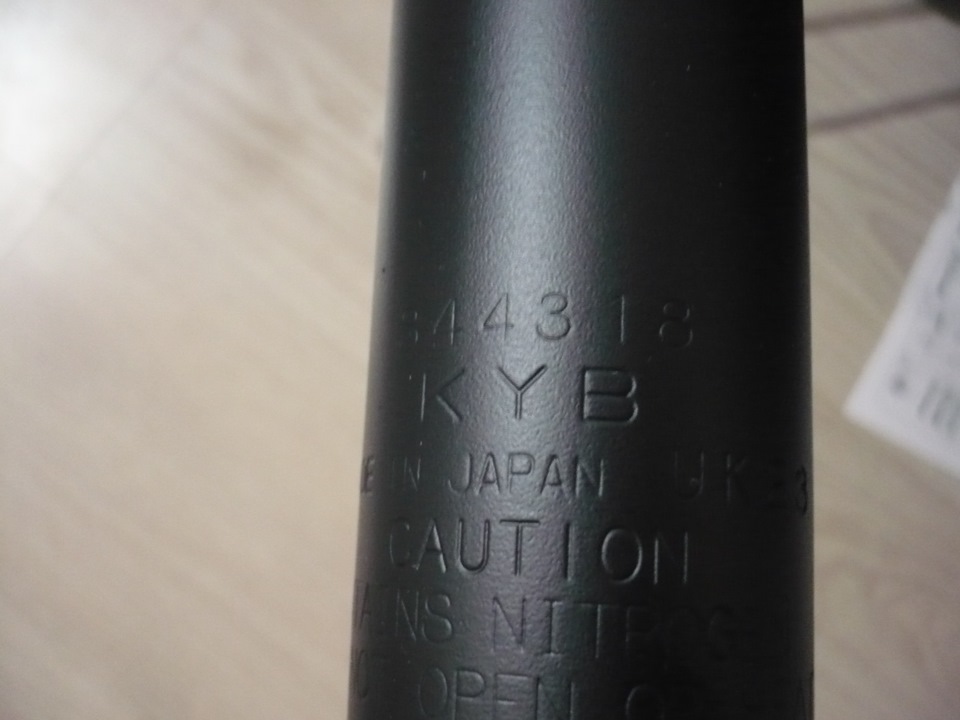

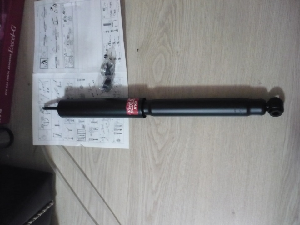

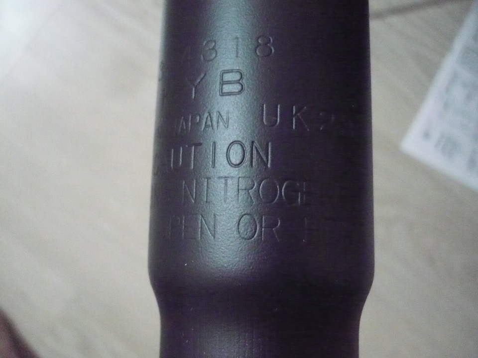

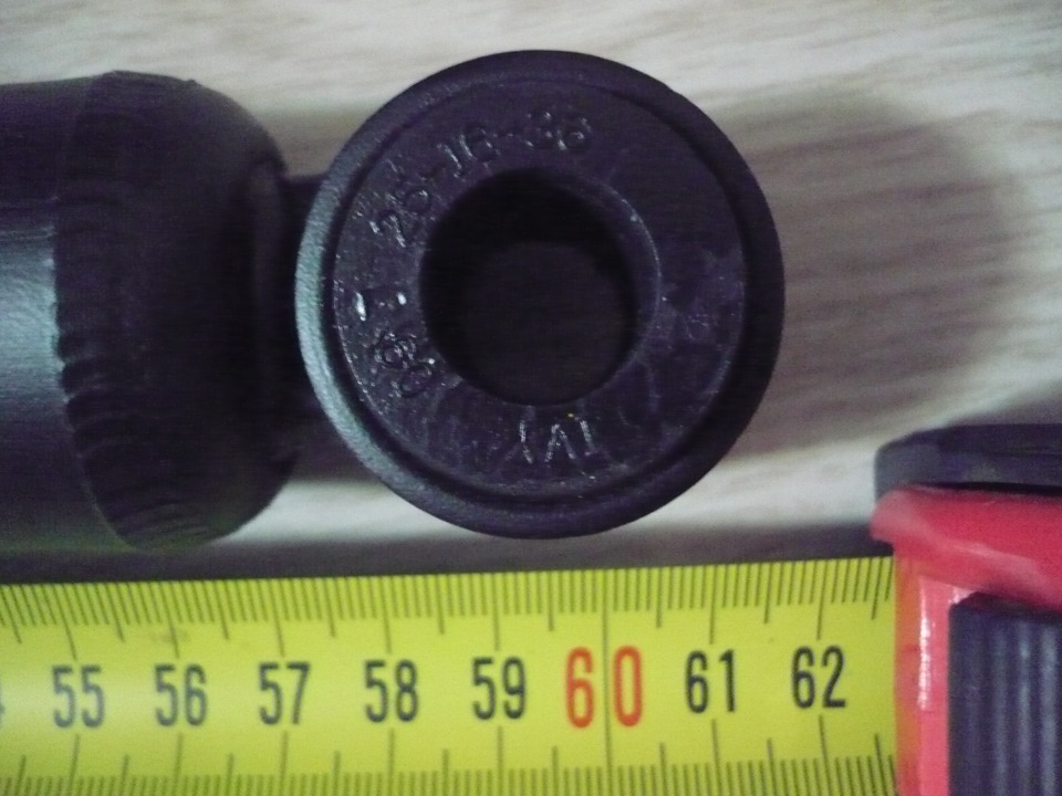

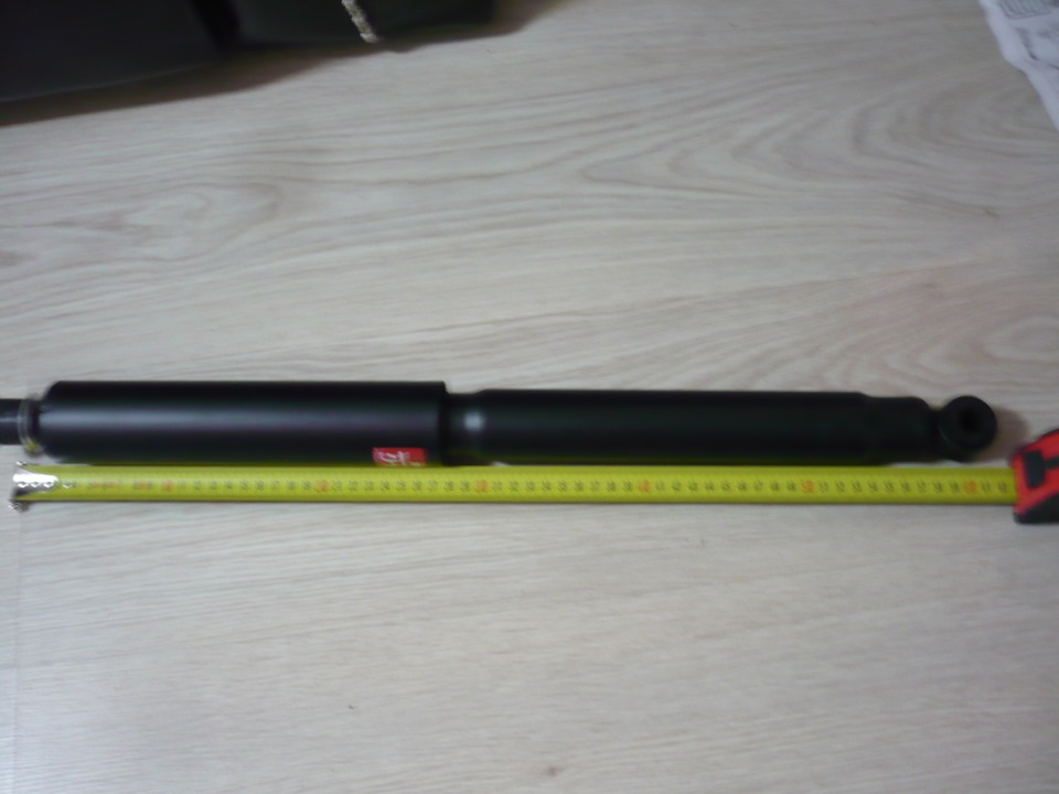

Собсна, сегодня забрал, сфоткал, и замерил свои задние амо KYB 344318 ExelG.
Длина в разжатом = 595 мм.
Длина в сжатом = 360 мм.
Диаметр наружный корпуса = 53 мм.
Длина хода = 235 мм.

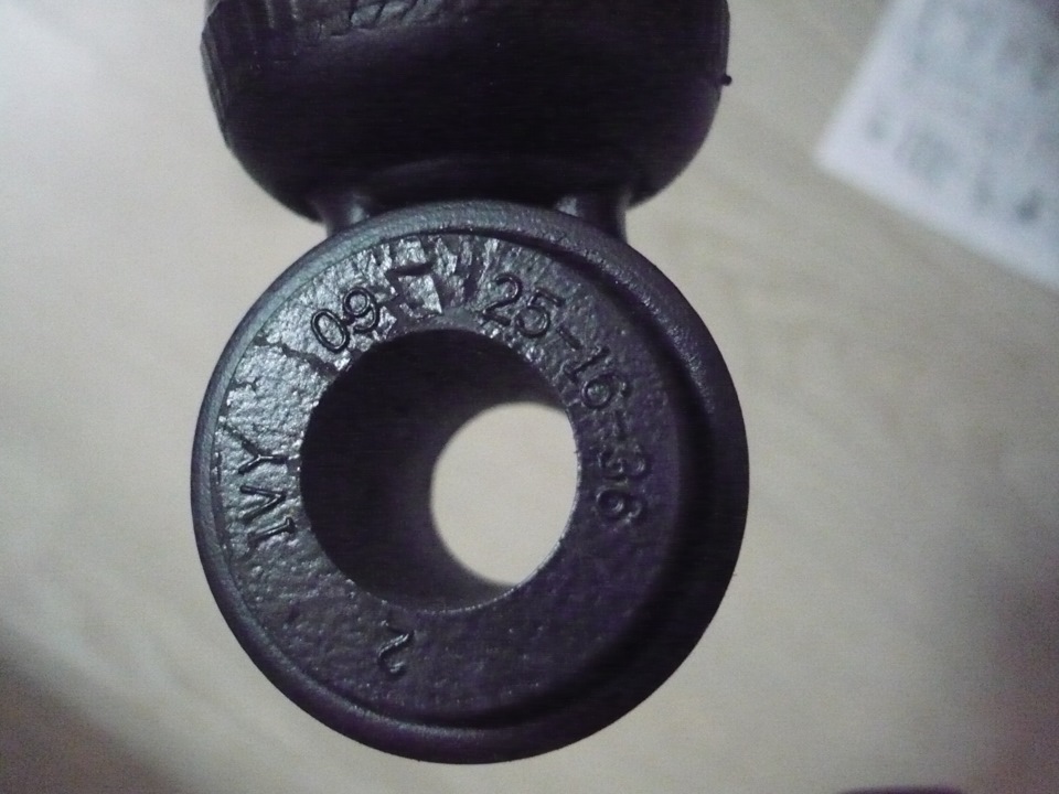

Диаметр внутренний втулки нижнего уха = 16 мм.
Применяемость = задний мост.
Рабочая среда = газ.
Конструкция = двухтрубная.
Оригинал : некоторые версии исудзу трупер, исудзу родео, тойота дина,
В нашем случае гарантированно по параметрам подходит на задний мост, на модели Ssangyong : Корандо, Муссо, Кайрон, Рекстон, тагаз Тагер, тагаз Партнер.
Некоторые аналоги : Kayaba 444083, Tokico E3496, Kayaba 553204, Dobinson GS21-637S, Toyota(Tokico) 48531-69805, Bilstein B46-1478, Kayaba 845022 (TLC Prado 120).
Самые близкие амо по параметрам длины в разжатом :
Kayaba 845022 (TLC Prado 120) — 580 мм.
Bilstein B46-1478 — 590 мм.
Dobinson GS21-637S — 580 мм.
Toyota(Tokico) 48531-69805 — 580 мм.
Придется мне подбирать и ставить проставки под задние отбойники ))

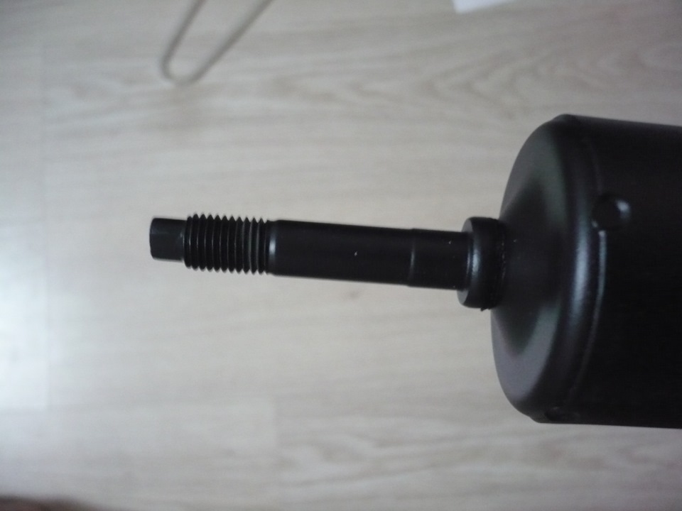

подскажите плс диаметр штока амортизатора.
крепежный или рабочий диаметр ?
если крепежный то это практически всегда 10 мм…если именно рабочий — то бывает и 12 мм и 15 мм.
конкретно этих если не ошибаюсь то точно также как и у фенокса — 13 мм.
: www.drive2.ru/l/524051432127595784/
крепежный, да) спасибо)

Рабочая среда-масло, а газ для подпора масла. Амортизатор газо- маслянный.
не суть.) просто в обиходе их делят на газ и масло)
