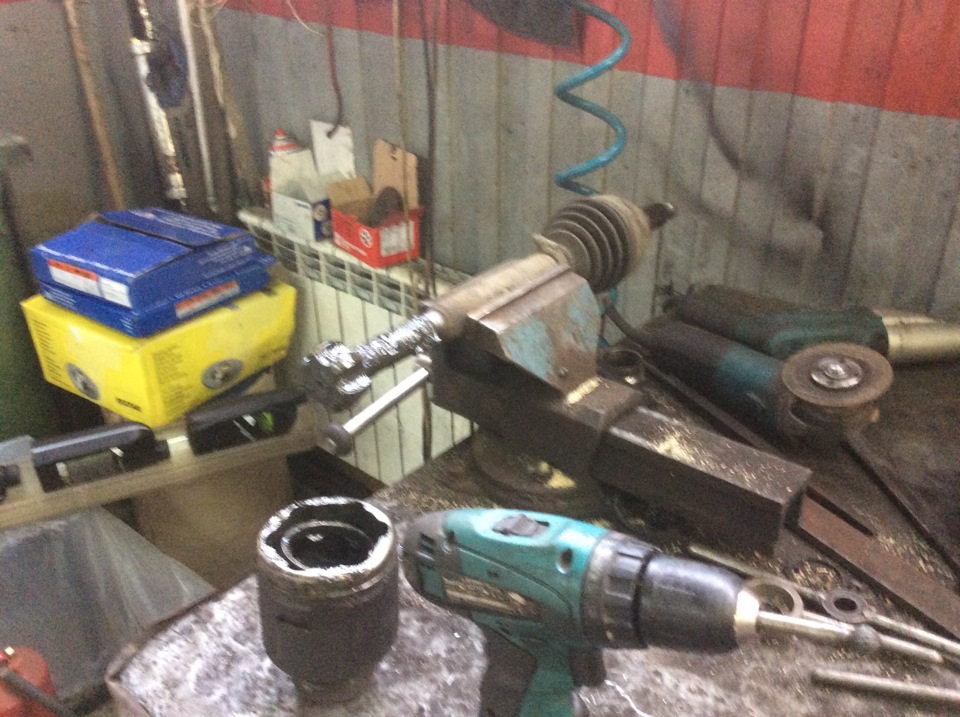

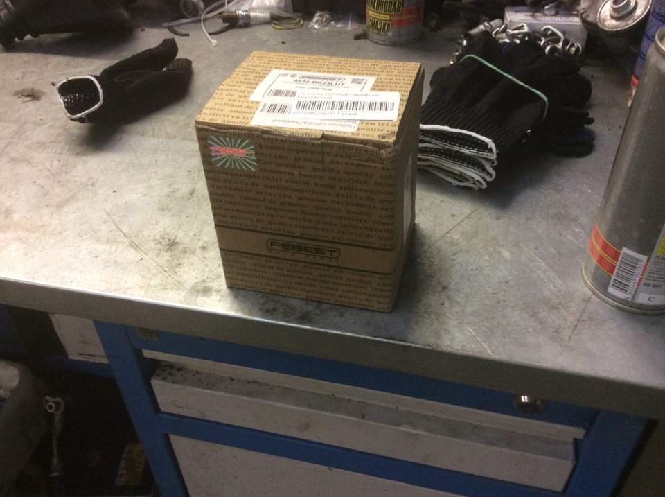

Расскажу про пыльник. Взял вот такой

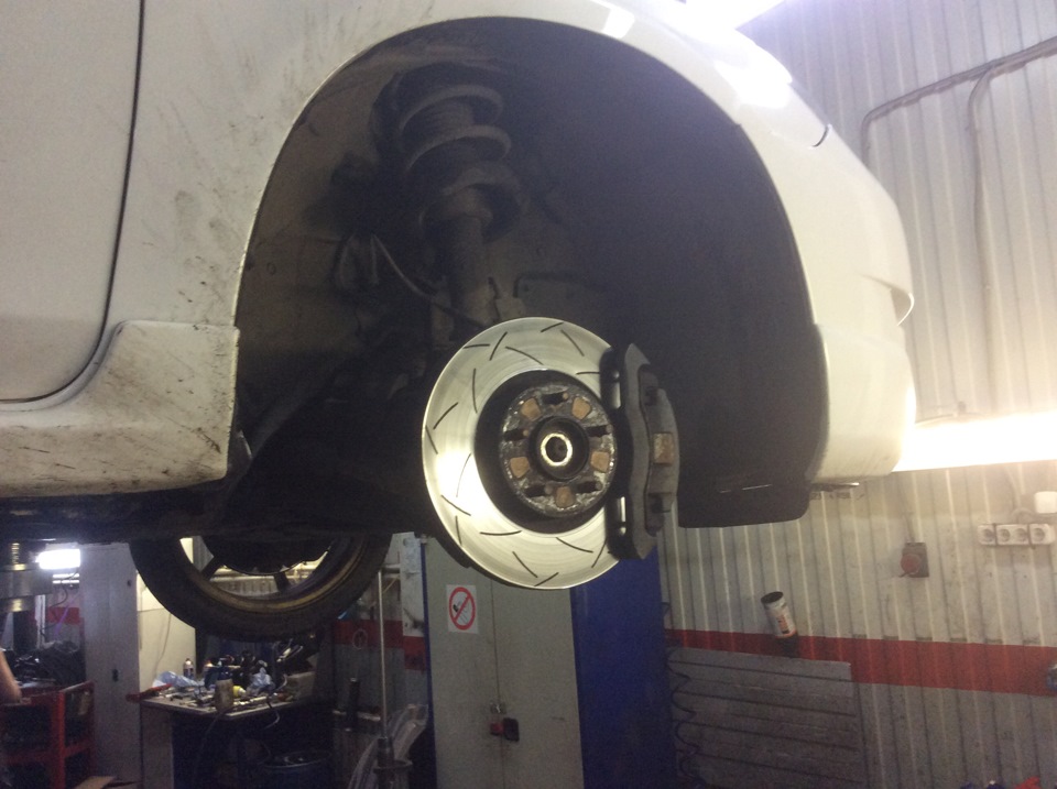

Потом с машинкой сделали следующее (сняли привод)
Срезали старый пыльник, разобрали привод, начали собирать и тут привет…

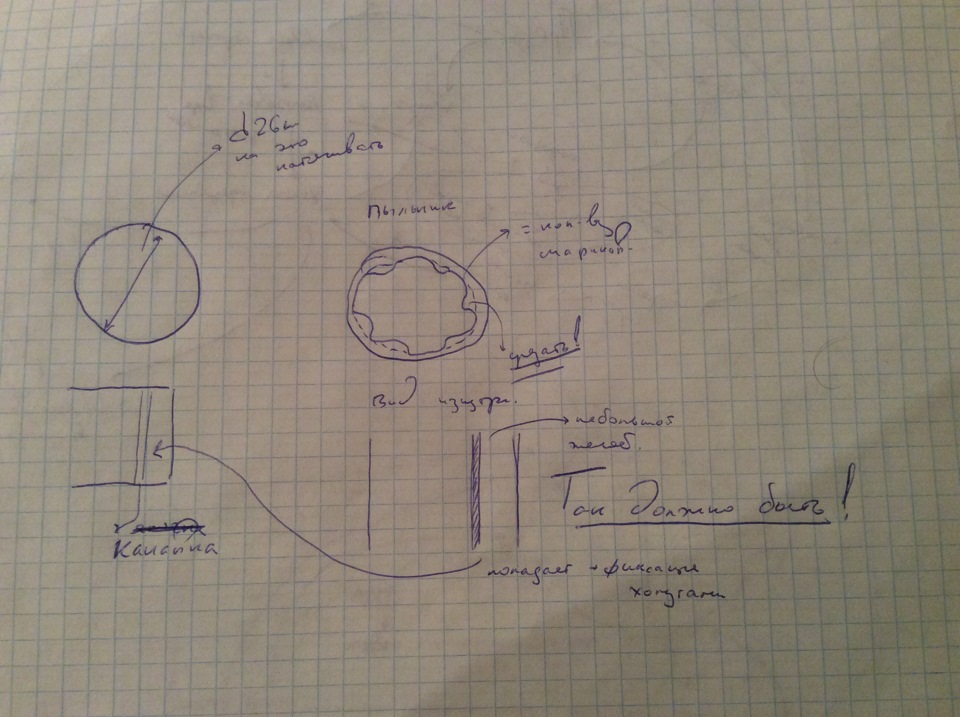

Фэб имеет странные "наросты" на большом горле, которые тупо некуда одеть и закрепить!
Взяли нож, срезали их, натянули, хомутами закрепили и … Нифига! Не держится нормально! Чуть мастер дергает посильнее, слетает. Жалко фотки этого чуда не сдела.
Машина висит, подъемник занимает, старый пыльник порезали что делать?
Начали мерить все подряд пыльники в сервисе, ни все либо маленькое, либо пластик, мастер ставить отказался как попало. Вдруг, вспомнив о ремонте мпс, он погнал к своему столу, где лежал привод в сборе. Пыльник цел! Вуаля, разобрал, мою родную собрал и счастье!

Костя, зря ругаешься! Понятно что оригинал всегда рулит, если покупать какой то жизненно важный элемент, например тот же ШРУС, но пыльник это же кусок резины, смысл отдавать 4 рубля? А фебест не самый плохой производитель. Я уже автору объяснил в чем его косяк был и фебест тут совсем ни причем. Если ты посмотришь первое фото, там виден каталожный номер 0515-BK23LHT это пыльник левого внутреннего трипоида, а автор пытался одеть его на правый внутренний ШРУС, вот номер правого 0515-BL23MT. Вот и весь косяк.
Вот левый a-a.d-cd.net/a4da11cs-960.jpg
Вот правый h-a.d-cd.net/ecda11cs-960.jpg
Как видишь один (левый) трипоид и пыльник у него с резиновыми выступами на внутренний части, которые автор срезал.
А второй (правый) просто ШРУС с шариками и пыльник у него обычный.
Вот фото с экзиста
левый img.exist.ru/img.jpg?Key=…ze=1600x1400&MethodType=8
правый img.exist.ru/img.jpg?Key=…ze=1600x1400&MethodType=8
Как видно по фото они разные и по форме и по размеру, и понятно что левый на правый не натянешь.
