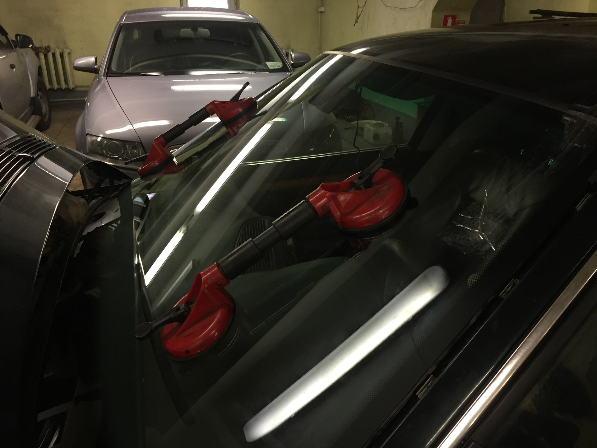

3. Замена родного лобового стекла.
Итак, до декабря 2017 года у меня стояло родное стекло (Sekurit Saint-Gobain). И это с 1999 года…Конечно к тому моменту уже были мысли его заменить. Слышал что лобовые стекла считают расходниками.
Но вот ориентировался я заменить его ближе к весне. Но именно в декабре 2017 года, за пару недель до прохождения техосмотра, стекло треснуло. И трещина стала расти не по дням, а по часам.
Стал искать варианты, а сами стекла рассматривал только Sekurit либо Pilkington. В родном городе за стекла данных фирм на мою машину запросили какие-то баснословные деньги, в отличие от Минска. Но вот сюрприз, как только я стал обзванивать фирмы на предмет наличия стекол, 5 из 6 (!) сразу же сказали что на мою машину могут предложить только XYG. Ничего против не имею, но судя по тому что я видел, в том числе и здесь на драйве, за полгода их стекла по состоянию догоняют мое родное, которому без малого 18 лет.
И вот на 6 по счету фирме Sekurit оказался в наличие. Договорился приехать в течение недели, в выходной день, а стекло в резерв оставили (забегая вперед, оно было последнее).
В четверг я вздумал напомнить о себе и узнать всё-ли в силе. Девушка на том конце провода сперва меня успокоила: они обо мне конечно не забыли, стекло мое в полном порядке, и т.п. Но при этом попросила дать время позвонить на склад и удостовериться что все именно так. Комичная ситуация, но спустя полтора часа раздается звонок и по первым её словам я понимаю что стекла больше нет. Стекло оказалось с трещиной, в прошлый раз которую просто не заметили…
Но стоит сказать им спасибо за то что пообещали найти в короткий срок стекло Pilkington и нашли.
При замене стекла заменили и:
— молдинг верхний, 51 31 8 125 887;
— дефлектор (щиток), 51 71 8 125 477;
— прокладка уплотнительная, 51 71 8 177 626;
— клипсы, 51 71 8 195 811, нужно 10 шт.;
— наконечник, 51 71 8 186 501, также 10 шт.;
— заклепка, 51 13 8 174 852, нужно 5 шт.;
— щетки 61 61 0 134 601.
Помнится повезло нам в тот день с погодой. И, чуть не забыл, пробег на момент замены лобового — 285 994 км.

Может я что-то пропустил. А какая причина в замене лобового была? Оно было в трещинах?
Да, незадолго до ТО пошла трещина. Остановить не пытался.
Мне кажется зря. Надо было спасать. Этим и ценна такая машина, когда много оригинальных частей стоит. Особенно 1999 года. При этом Пинкилтон очень мягкое стекло. Сколы образуются или трещины "кидает" от любых камешков, не говоря уже о шипах… Я задолбался их менять раз в год. А поскольку оно у меня не дешевое совсем раз в 2 года закатываю лобовик в пленку. Тем и спасаюсь
Будь там пара см, думаю стоило бы спасать. А так, утром вышел и вижу трещину на треть стекла. Пути назад не видел.
