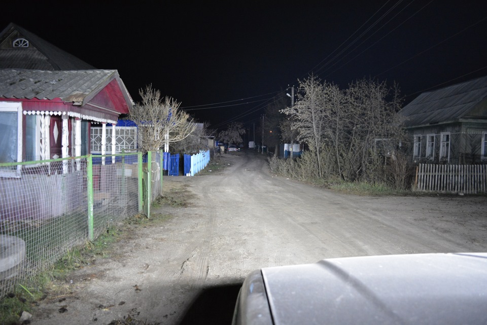

И так, спасибо всем за интерес к моей страничке. Бампер доделал, установил, забыл одно(каюсь) взвесить, но по ощущениям около 35 кг. Также установил Led оптику, 2 на бампер(в место туманок) по 18w дальнего света и 2 на зад рабочие ближний свет. И не много теста ночью. сперва штатный ближний потом балка Led 240w комбинированная 40/60 (сварка) и туманки на бампере, рабочий свет с зади и всё вместе.

Спасибо за инф! Свет отличный — родная оптика и не нужна! )) Как днем ))
Свет СИЛА! Какое потребление тока?! ))) Генератор менял или родной?!
Генератор родной, потребление балка 240 акт 6000 кельвенов поток 16500 люминов цена 5600, туманки 18 ват, 6000 кельвинов, 10500 люминов, цена с доставкой 760 руб за шт

Хорош! Поподробней можно о лед свете! Фирма? Где взял, почем?
Свет, китай, на алиэкспрес заказывал, посмотрим в эксплуатации, фирма лакло ларис, заявлено 30 тыс часов водо непроницаемые, посмотрел отзывы понравилось и на ютубе есть презентация.

Я то ещё в августе наказывал, у них акция была, да мыл машину керхером после гонок всё ок, керхер держат ))))
А свет заказывал белый или холодный белый?
белый
