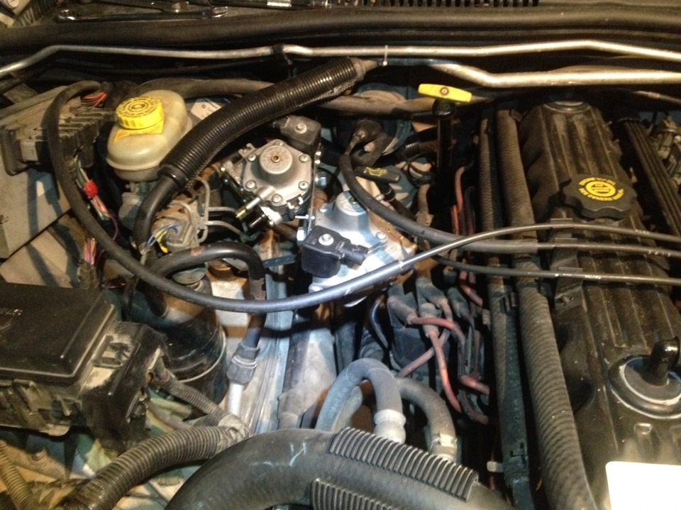

Итак продолжим установку)
Для размещения редукторов под капотом был изготовлен кронштейн, крепится он на болты круиз-контроля и на верхний шток амортизатора
Там же установлены клапана с фильтром (хотел их установить с другой стороны, за расширительным бачком, но к сожалению не хватило медной трубки… в перспективе думаю переделать)
Потом пришло время засверливаться в коллектор, снимать его не стал, побоялся за прокладку, мало ли что с ней… Сверлил с пылесосом, подносил шланг прямо к сверлу и вся стружка моментально всасывалась)) так что за коллектор я в общем то спокоен. Куда именно засверливаться нашел на джип-форуме, с фотографиями и разъяснениями
Потом вкручиваем штуцера подачи газа и устанавливаем рейки с форсунками
Сразу же прокидываем вакуумные трубки, коллектор под вакуум не сверлил, один штуцер был свободен в коллекторе, его и использовал

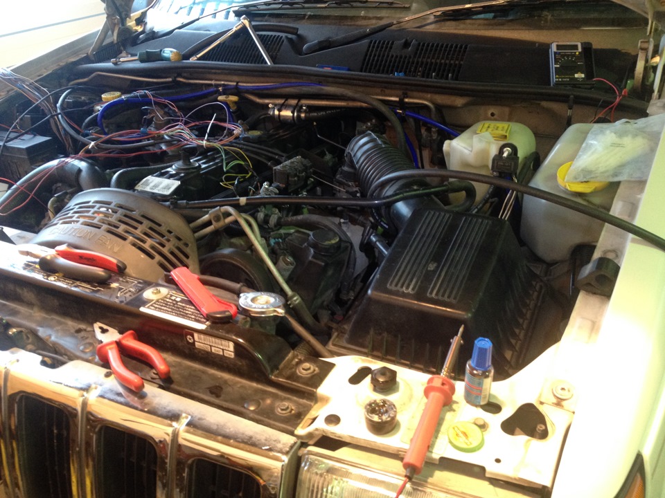

Дальше ставим газовые мозги, я их закрепил рядом с основным компом и начинаем раскидывать проводку! Делал все на пайке и термотрубках, все провода убрал в гофру
Датчик давления-разрежения закрепил на кронштейне расширительного бачка
В салон завел провода на кнопку переключения и на зажигание, тоже все на пайке.
Проблемы начались с настройкой, датчик PS-01 не показывает разрежение в коллекторе, следовательно не строятся карты работы на бензине и на газу… Более менее отстроил вручную все при помощи ЕЛМ327 который показывает топливные коррекции и сигналы с лямбды. В остальном все радует, форсунки правда еще отрегулировать надо, а то немного потряхивает на газу

Подскажи по точкам подключения, место подключения и цвет провода проводки авто.
1. Катушка
2. Лямбда-зонд
3. Плюс с замка зажигания
Спс.
В катушку врезался возле разьема, там два провода, зелено-красный это масса, а второй, вроде серый, как раз и есть сигнал на катушку
Лямбду не подключал, на форуме говорят вроде толку особого нету… Да и мозги газовые у меня старые, толком с лямбдой не работают… Мне смесь проще чем ЕЛМ327 посмотреть! А вообще насколько помню серый провод с лямбды это и есть сигнальный(надо звонить, белые это подоргев, черный масса по идее)
Плюс с замка брал в салоне, белый с красным, на котором появляется "+", подключал через предохранитель на 2А

Возникает следующий вопрос, у меня два редуктора, соединены по схеме из мануалы диджитроника, то есть соединены сами рампы и после редукторов стоят тройники с перемычкой. Датчик давления газа стоит возле одного редуктора, мне его лучше к форсункам перенести? Давление кстати пляшет постоянно, на обоих редукторах
У меня датчик ps 02 он проходной а у тебя тупиковый, что изначально не совсем правильно. Форсунки я бы сменил на хану или их аналоги, не регулируемые. Рампы не должны быть тупиковыми. Я бы закольцевал все, или нет я бы соединил все в одну линию по краям редуктора потом фильтра, рампы и в центр между рампами воткнул датчик давления. Датчик температуры газа с любой стороны до форсунок. И редукторы по отдельности нужно настраивать, отключаешь один настраиваешь другой.
У меня так и есть, все закольцовано, рампы форсунок проходные(на фото этого нету, потом уже делал) Так и сделаю, между рампами воткну датчик давления и тепмературы(они у меня в одном патрубке)
А по редукторам, один отключаю, давление все равно скачет… Так же и на втором. Может датчик давления не в порядке? Или как вариант это может происходить из-за того что у меня МАП не работает, а ПС-01 показывает дифференциальное давление(давление газа минус разрежение в коллекторе, а у меня разрежение на датчике 0.03 и не двигается)
Разряжение для газа измеряется своим мапом и его видно в программе в верхнем правом углу экрана рядом с давлением газа. При резкой перегазовки значение стремится к 0,9 на хх 0,3 вроде.
Я это знаю, у меня как раз газовый мап не работает, показывает при любых обстоятельствах 0.03, шланг если с датчика сдернуть то ничего не изменяется… Мертвый он иными словами((
может по этому давление так скачет? Замени датчик мап. Я на 4.7 газ настраивал там было два редуктора и давление там было очень стабильно, намного лучше чем у меня с одним большим.
Вот и хочу заказать, ждать только вот долго пока придет, у местных газовщиков такого и близко нету(((
