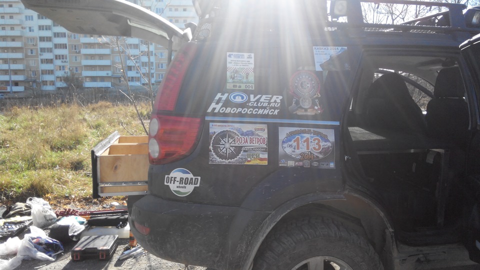

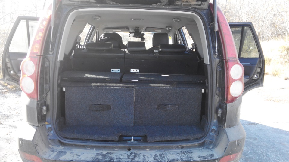

В прошлые выходные закончил переделку полки-спальника в багажнике.
Предыдущий вариант не понравился тем, что когда багажник загружен под крышу, то что бы вынуть что-либо из-под спальника нужно было разгрузить багажник, а это не особо удобно. Вот и решил сделать спальник выше на 5 см и оборудовать его выдвижными ящиками.
Глубина ящиков получилась 75 см;
Высота ящиков 23 см;
ширина ящиков 44 см.
При таких размерах полка вошла в салон только через заднюю боковую дверь, и то при снятых спинках задних сидений.
Предыдущий вариант полки был сделан и установлен в машину в первый же месяц и за 2,5 года эксплуатации авто ни разу не демонтировался. Так что этот недостаток для меня не считается.
Полка (все размеры) делались по месту. Каркас из алюминиевого профиля и уголков, покрытие сверху — 10 мм фанера обтянутая плотным карпетом, ящики из 8 мм фанеры.
Ну и установил на багажник крепление для хайджека и для лопаты, а то устал их катать в салоне.
ну вот что собственно получилось — на фото.
Продолжение во 2-й части.

Между полом багажника и ящиками несколько сантиметров пустует? Или чем-то занято?
Да, между полом и ящиком пустует ровно 2,5 см — это 2 см профиль и зазор 0,5 см между профилем и ящиком. Использовать это расстояние никак не получается, к сожалению.

Зачетно вышло, а можно размеры? Про чертежи я так мыслю спрашивть бесполезно))) И подпись с меня)))
Конечно можно размеры, как замеряю выложу… Чертежей, действительно, нет. все делалось по месту, включая и саму полку, чтобы ящики были максимально большими.

Вместительность органайзера внушительная! Но и высота не маленькая. Защиты заднего бампера (трубы) нет, фаркопа тоже нет — на что наступать, чтобы забраться или выбраться из багажника? Нужно лестницу какую то делать…
Забираюсь обычно через боковую заднюю дверь, там же и обувь можно снять и задвинуть под полку.
через дверь багажника залазить не очень удобно — высота, действительно приличная, с учетом что авто лифтованное.

все грамотно и функционально. как мебельщик скажу что эти направляющие на ящиках выдерживают до 27кг как позиционирует производитель но по советовал бы тебе установить еще по паре направляшек.
по тому как нагрузка на ящики будет не малая лишним это не будет.
спасибо за совет. надо подумать над установкой еще пары направляющих.
Мне нравится. Только ручки у ящиков уж больно какие то непонятный. Они из чего?
Ручки из того же карпета, в два слоя…
Видел ручки пластмассовые, черные, толи от Патрика, толи от ШНГ, вид былб как с завода)
вся проблема в том, что если ручки выступают за пределы стенки ящика, то это скрадывает полезное пространство между самим ящиком и задней дверью-хлопушкой. у меня там обычно еще экспедиционные канистры 10 л встают…
Хмм…я про это подумал, можно как вариант было бы сделать вырез в верхней части на подобии как мебель у IKEА, но тут уж каждый по своему смотрит как кому удобнее.
у ящика передняя стенка двойная, в первом листе вырез. если найду что-нибудь подходящее (ручки), чтоб в сложенном состоянии не выступали за пределы ящика, то тогда поменяю… да и так вполне удобно…
