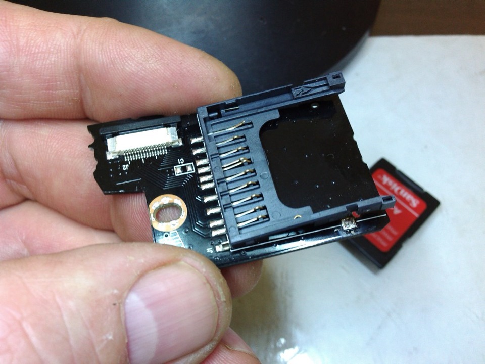

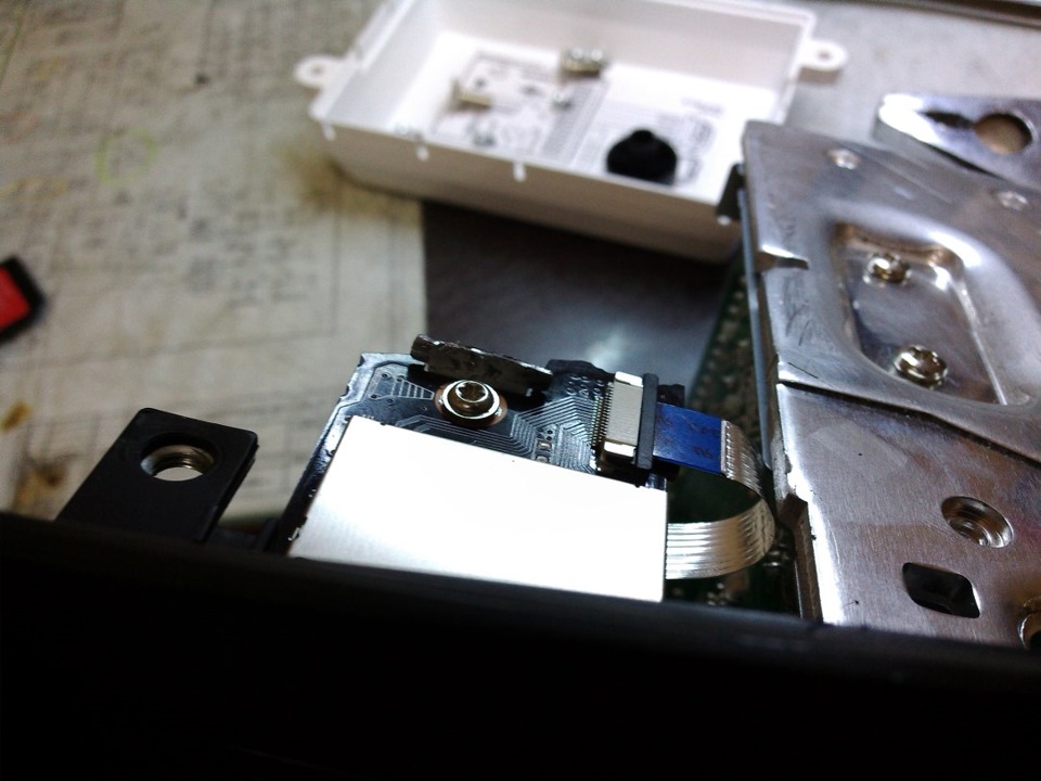

снимаем крышку ( шурупы под торкс, с собой небыло, использовал нож, убил лезвие быстро =)
видим слот SD…

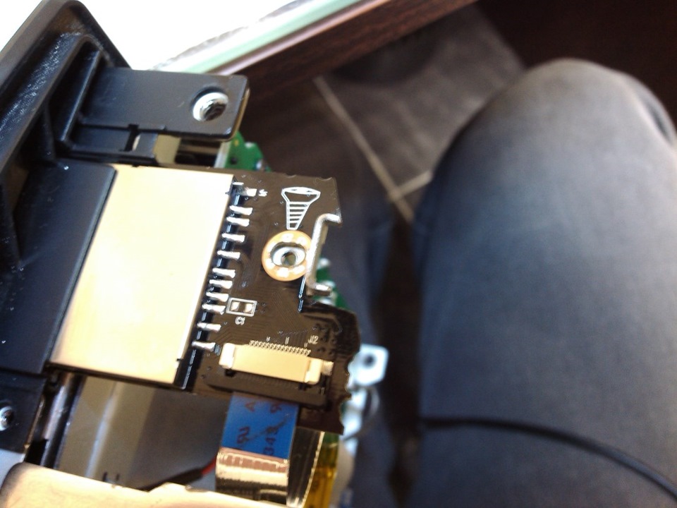

аккуратно поддеваем клипсу разъёма с обеих сторон…
откручиваем винт крепления, отгибаем лапки стопорной пластины, потом саму пластину плоскогубцами и вытаскиваем слот из лицевой панели ММС…
вытаскиваем шлейф.

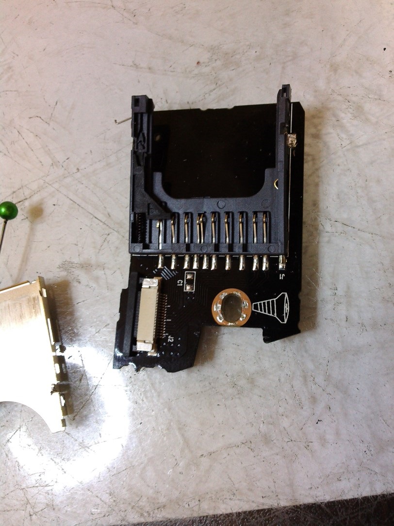

отпаиваем с двух сторон крышку слота и снимаем её. ( осторожно, надо аккуратно снять ползунок, фиксирующую скобку ипружину ползунка, чтобы не потерять )

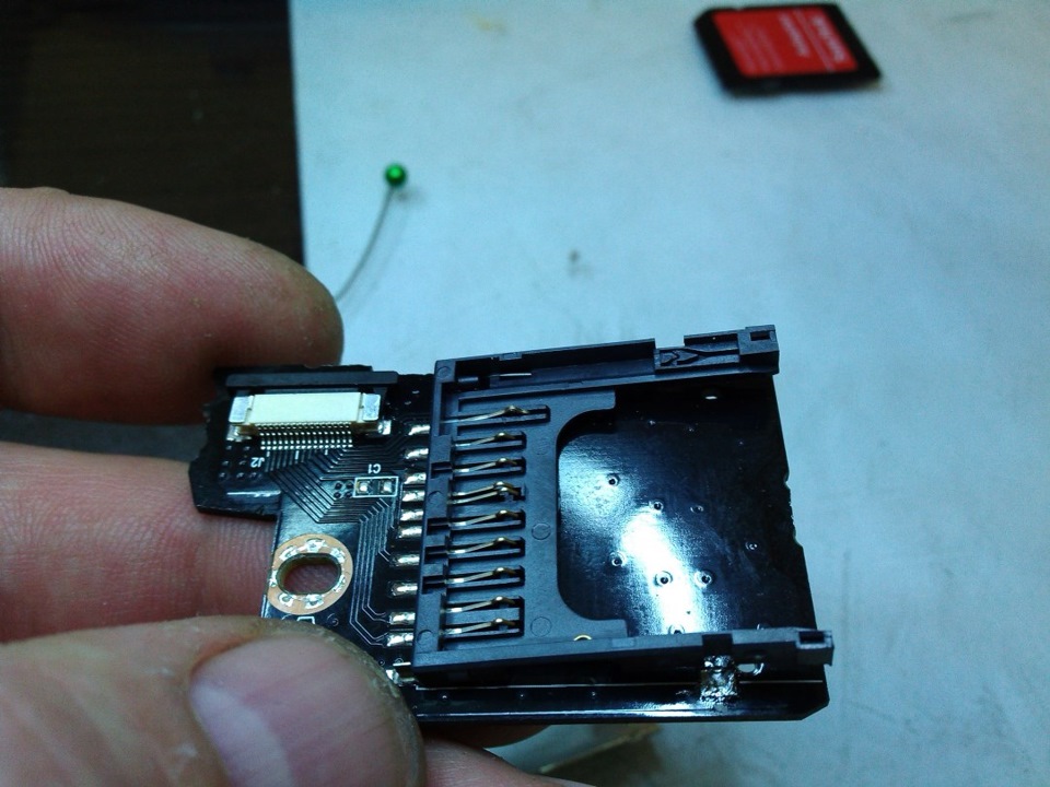

видим обломаный и загнутый контакт.
выравниваем и подгибаем.
ставим на место, завинчиваем винт крепления и возвращаем сторорную скобу на место с помощью плоскогубцев…

вставляем карту — ноль эмоций, вспоминаем, что контакт обломан, а значит короткий- нажимаем на карту, сильнее вдавив её в слот…
вуаля.
ЗЫ: радует то, что всё работоспособно, можно шиться, завтра сниму контакт с донора, перепаяю…
