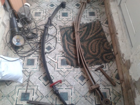

Долго я мучался со стуками в подвеске — еще с поездки в Крым. Заказал 4 шаровых — будучи полностью уверенным что дело в них. Купил RTS Испанские. ЧТо в них удивило — они нормальные — не обслуживаемые, без масленок! урааа! )) НО БЛИН! И старые оказались исправны! Сайленты все живы, аморты тоже! Оказывается гремит стабилизатор! Новые ПУ сайленты стерлись банально за год!
Так же кирдык очередному маятнику. Сайленты буду ставить старые резиновые с черного Блейзера, менять стаб и заказал дорогой маятник MOOG.

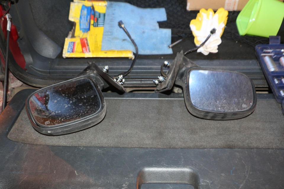

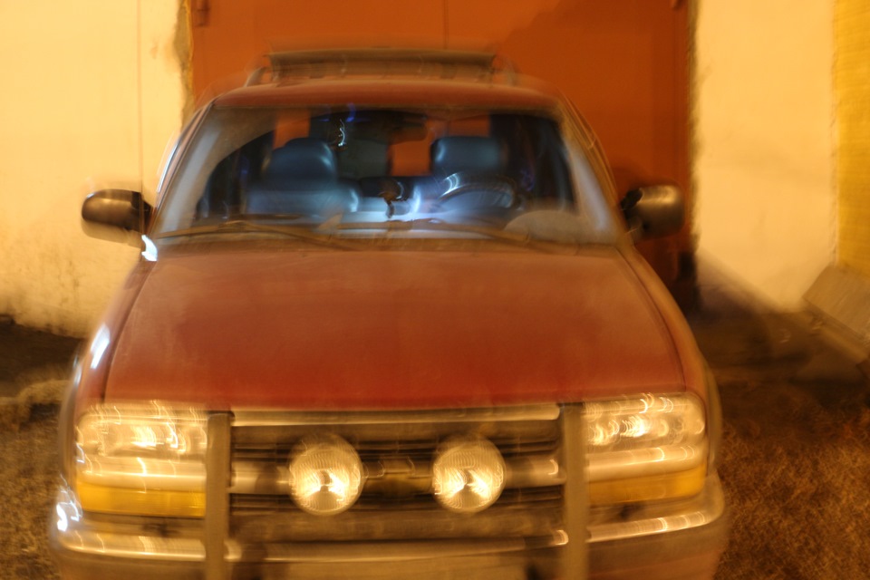

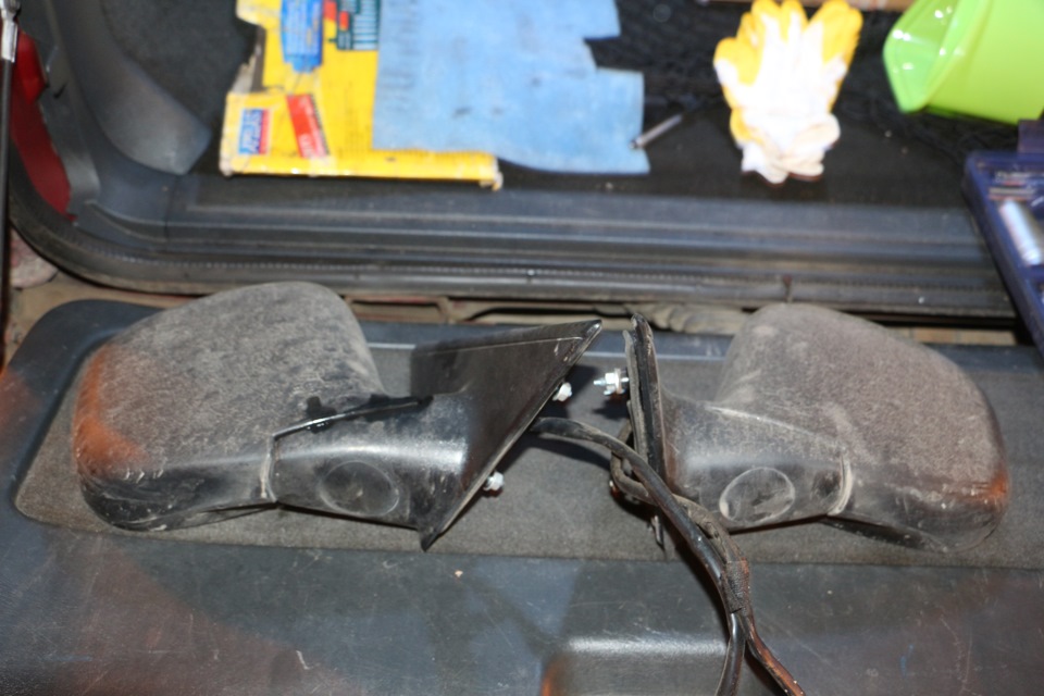

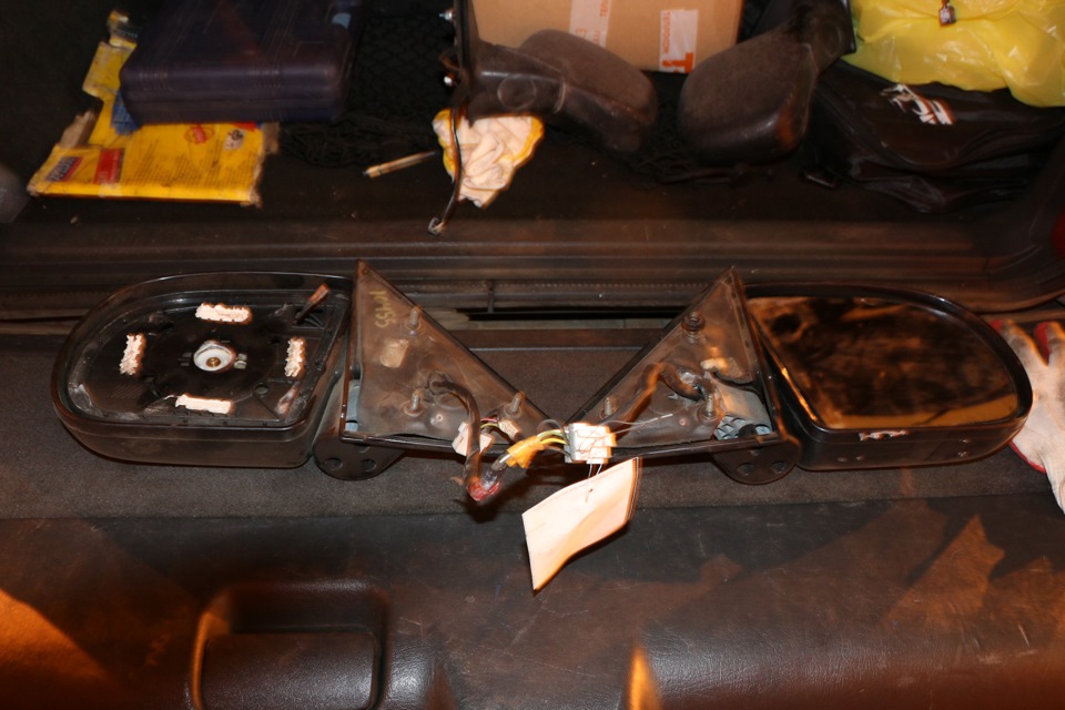

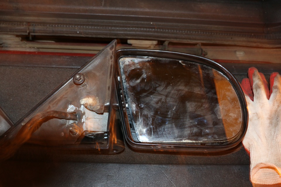

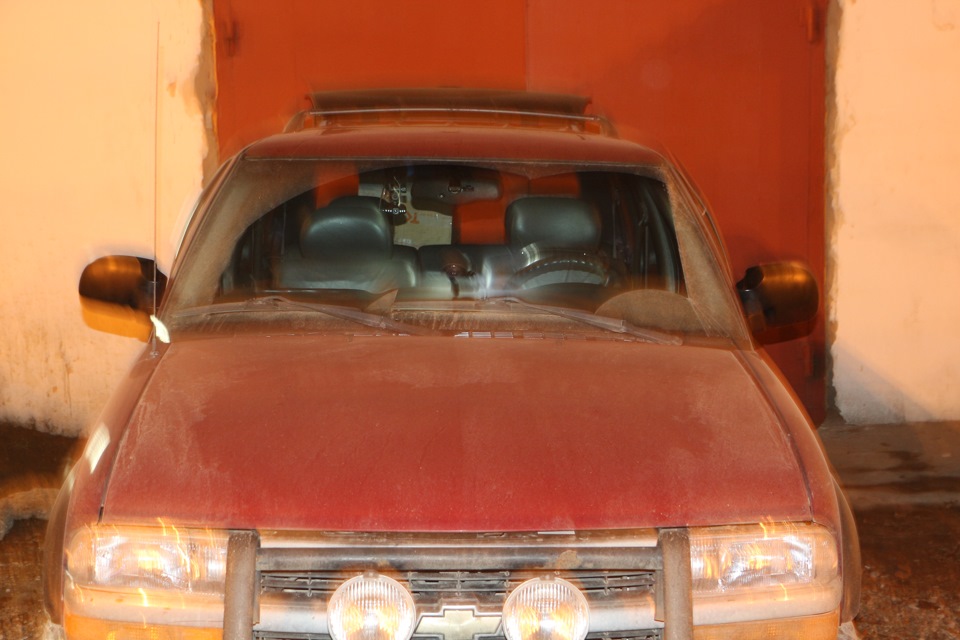

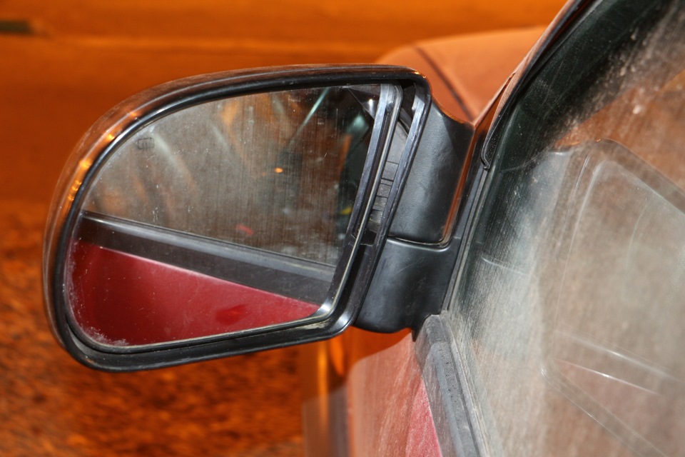

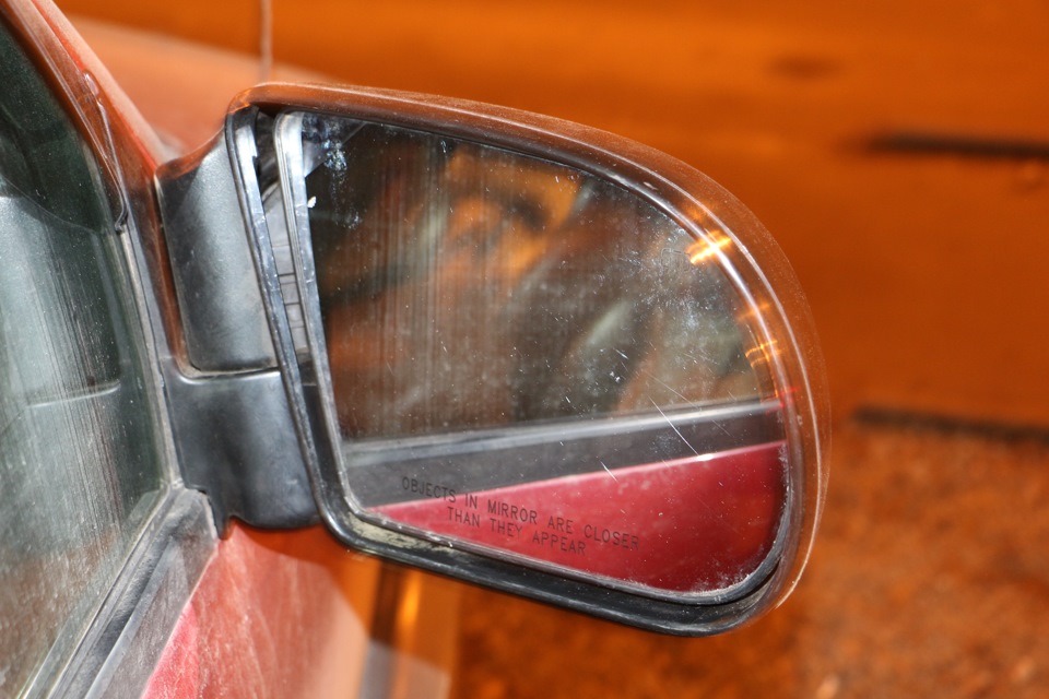

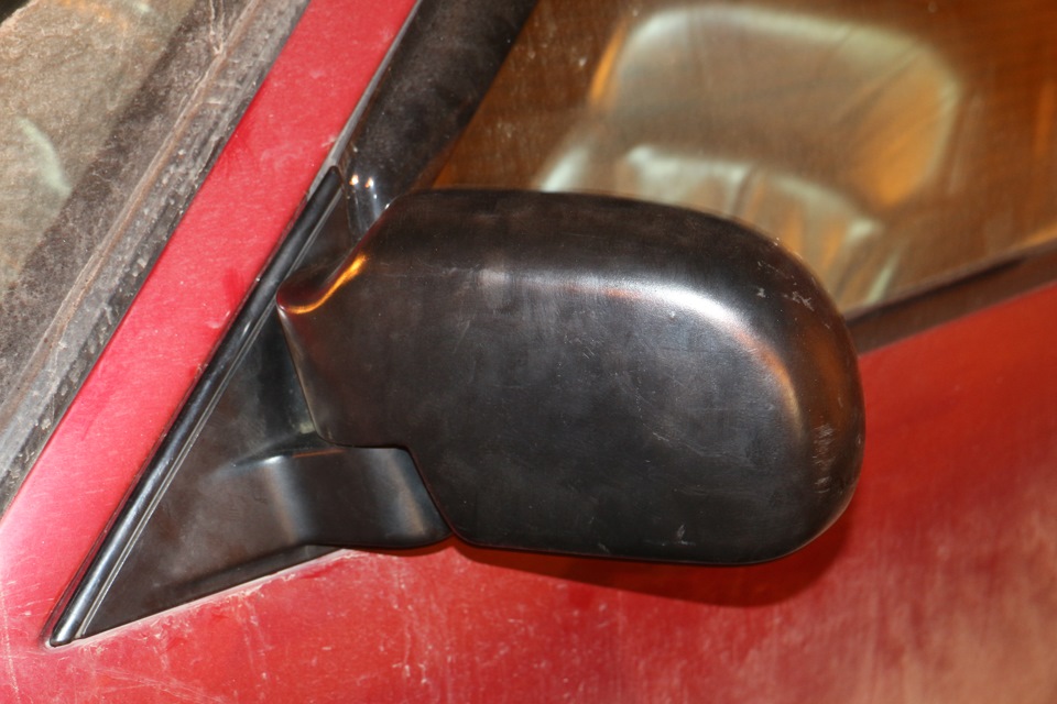

Вчера заменил зеркала — долго собирали мы комплект рестайловых зеркал с электроскладыванием. Но помимо этой чудо фишки, которую кстати еще надо и подключить я получил ОХРЕНИТЕЛЬНЕЙШИЙ обзор в новых зеркалах! Сравнить можно только с тем что их вообще не было и тут их поставили да еще какие!
Замена сама по себе не сложная — снять обшивки, открутить зеркала — поставить новые. Но вот разьемы не совпадают + надо тянуть 2 провода под складывание и врезать кнопочку в водительскую обшивку. Это будет сделано позднее.

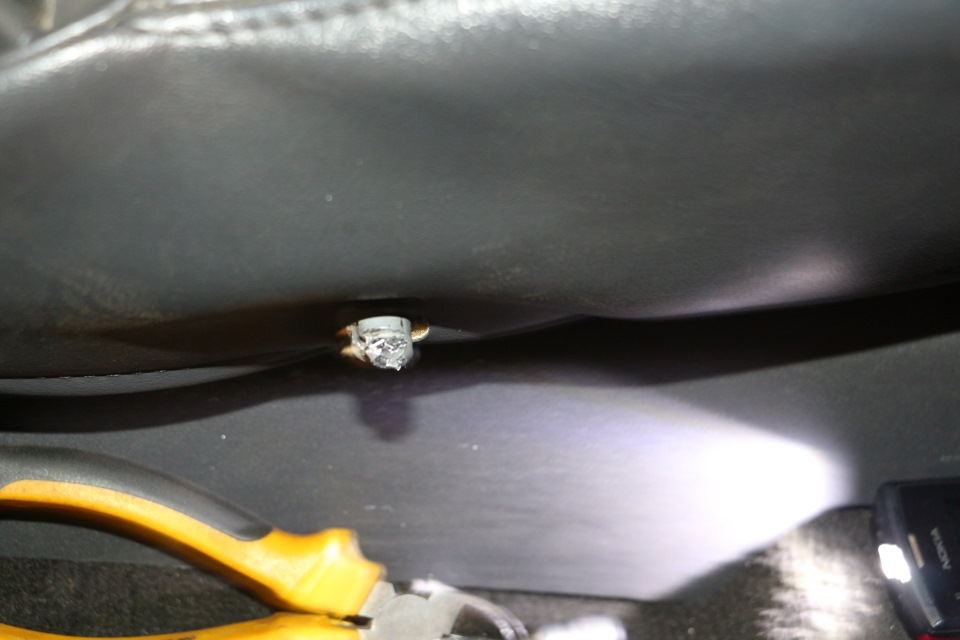

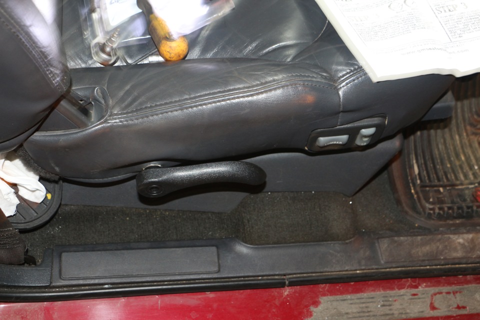

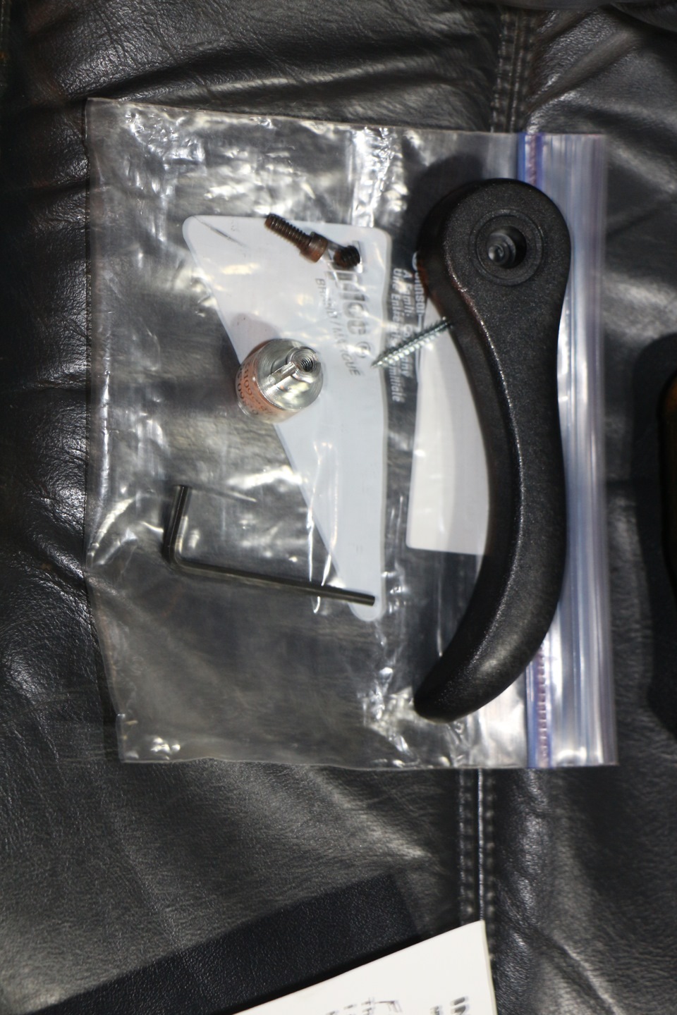

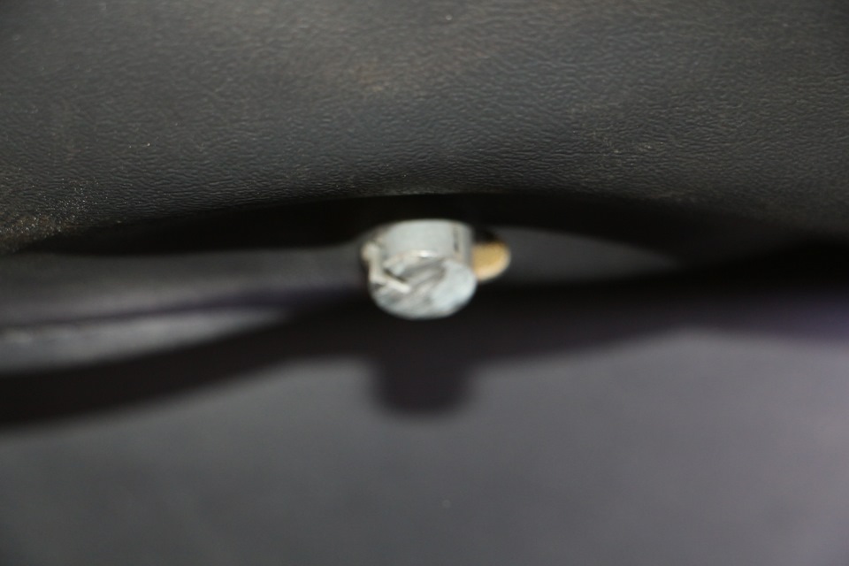

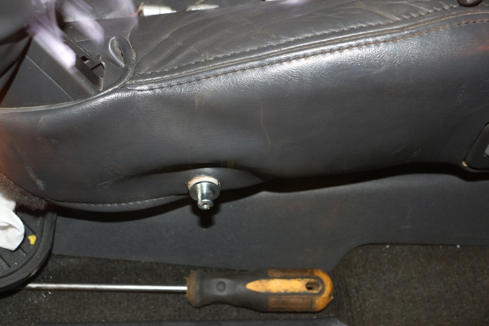

Ну и на закуску — я сделал ручку спинки пассажирского сиденья. Она приехала вместе с обшивками сидений для Фаера — но поставил я ее только вчера.
И так набор с ПАТЕНТОВАННОЙ болванкой-переходником, которая одевается на обломок родной силуминовой ручки.
Предварительно обломок надо выровнять
Одеть болванку, закрепить ее штырем под шестигранник из комплекта
Поставить ручку и прикрутить ее.

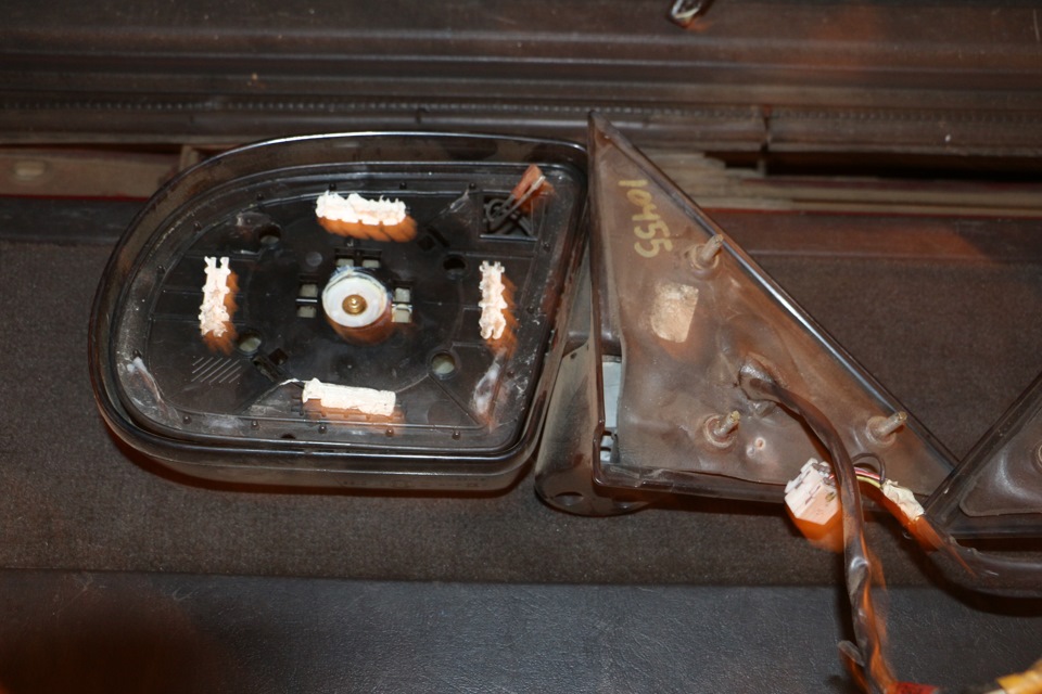

Ну и 2 комплекта зеркал в продаже.
Родные с рестайла, до 00 года с обогревом и электрорегулировками
И рестайловые с 00 года. 1 элемента не хватает и правый надо приклеить с подложке.

а правое сидение без электрорегулировок?пассажирское?
Привет, у меня Блейзер 95 года америкос, очень интересны зеркала с подогревом так как у меня зеркала с электрорегулировками, но без подогрева. Подойдут ли они мне и какова цена?
Подойдут, но надо будет поиграться с разьемами (они там другие по форме — но в них одинаковые контакты) и протянуть по 1 проводу в двери от кнопки обогрева заднего стекла.
Ну с этим мы справимся, за сколько отдашь?
3500 я на клане за них прошу. Правда теперь числа после 5-го думаю.как там ТК заработают
А можно фотки, посмотреть на них поближе. В личку если не затуднит
3 последние фото. правда там они не готовы пока.
Somax
а не в курсе трехконтактные зеркала на 4 контакта как подключить?
Надо искать схему. Там видимо общий плюс или минус. можно и методом тыка пробовать)
нифига ты их собирал. Год! Прям как я! ;)
вчера подключил — няшная функция электроскладывание. Такие бы на верку еще замутить.
крутяк. Да, жалко, что на покаление ОВА и ОАФ не было таких!
На ОВА есть такие.
нифига се О_о
GM-овские?
да
Вот эта ремонтная ручка регулировки сидения то, что мне нужно. Не думал, что такие бывают. Можно номер этого комплекта?
Да пожалуйста! www.ebay.com/itm/S10-BLAZ…%3D10%26sd%3D191381509682
Спасибо. Но посмотрел еще раз на фотографии, а потом на обломок своей. Похоже, на дорестайл не подойдет. Хотя в описании к лоту есть 94-97 год :(
На старом блейзере у меня ручка точно такая-же.Должно подойти.
Вот выглядят они одинаково, только здесь две направляющие на пластмассовой ручке, а у меня четыре на самом штыре. Если этот переходник как-то затягивается, то можно попробовать использовать его. Надо поискать еще вариант, а пока продолжу регулировать спинку ключом на 9 :D
Переходник затягивается на круглом штыре сиденья .Там на торце сделано отверстие с резьбой — туда вкручивается типа шпильки под шестигранник — она ее фиксирует от проворота
