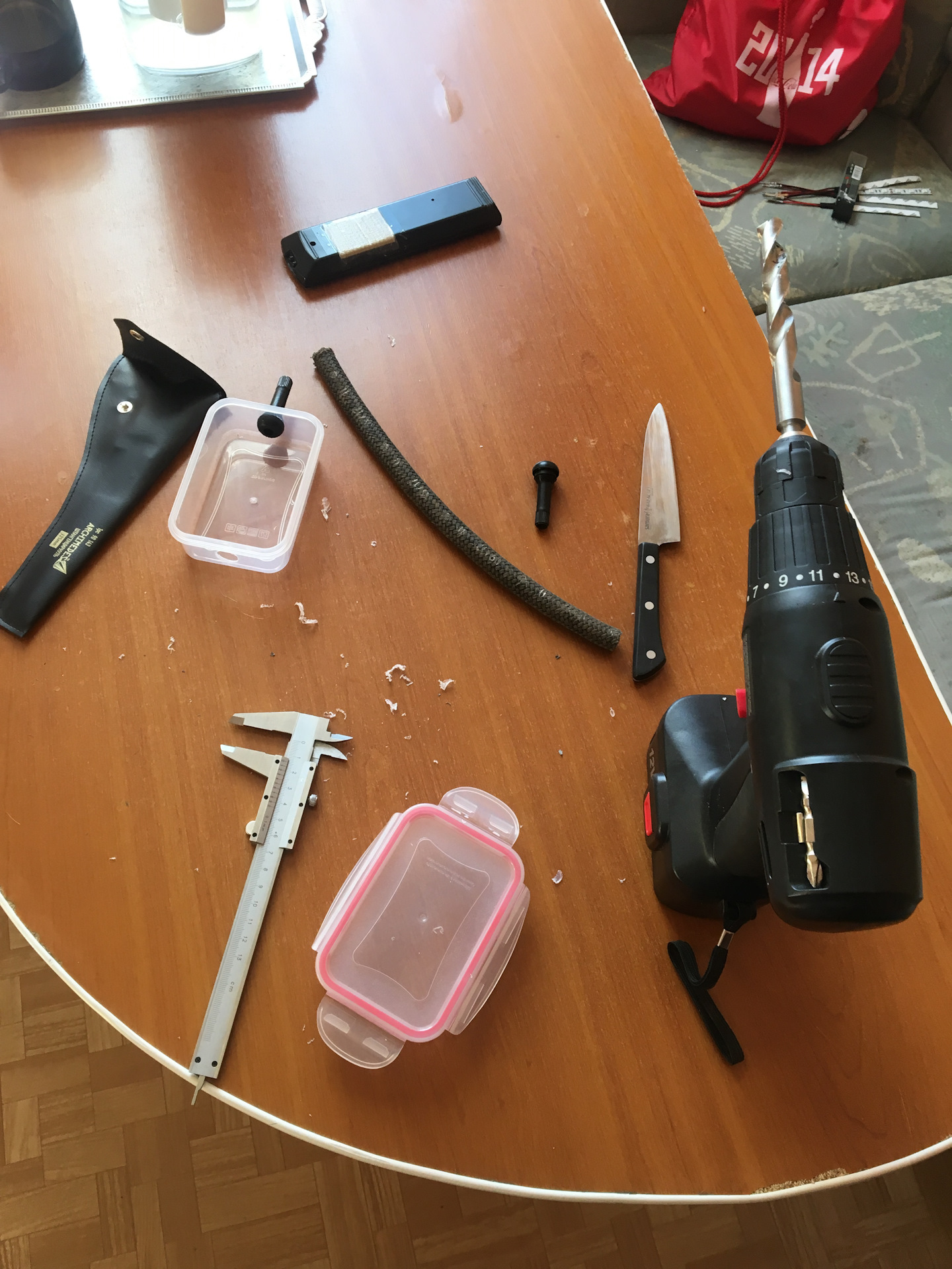

Закупки:
1. Контейнер для еды с плотной крышкой.
2. 2 соска бескамерной шины.
3. 2 хомута.
4. Шланг, любой, главное, подходящий по диаметру.

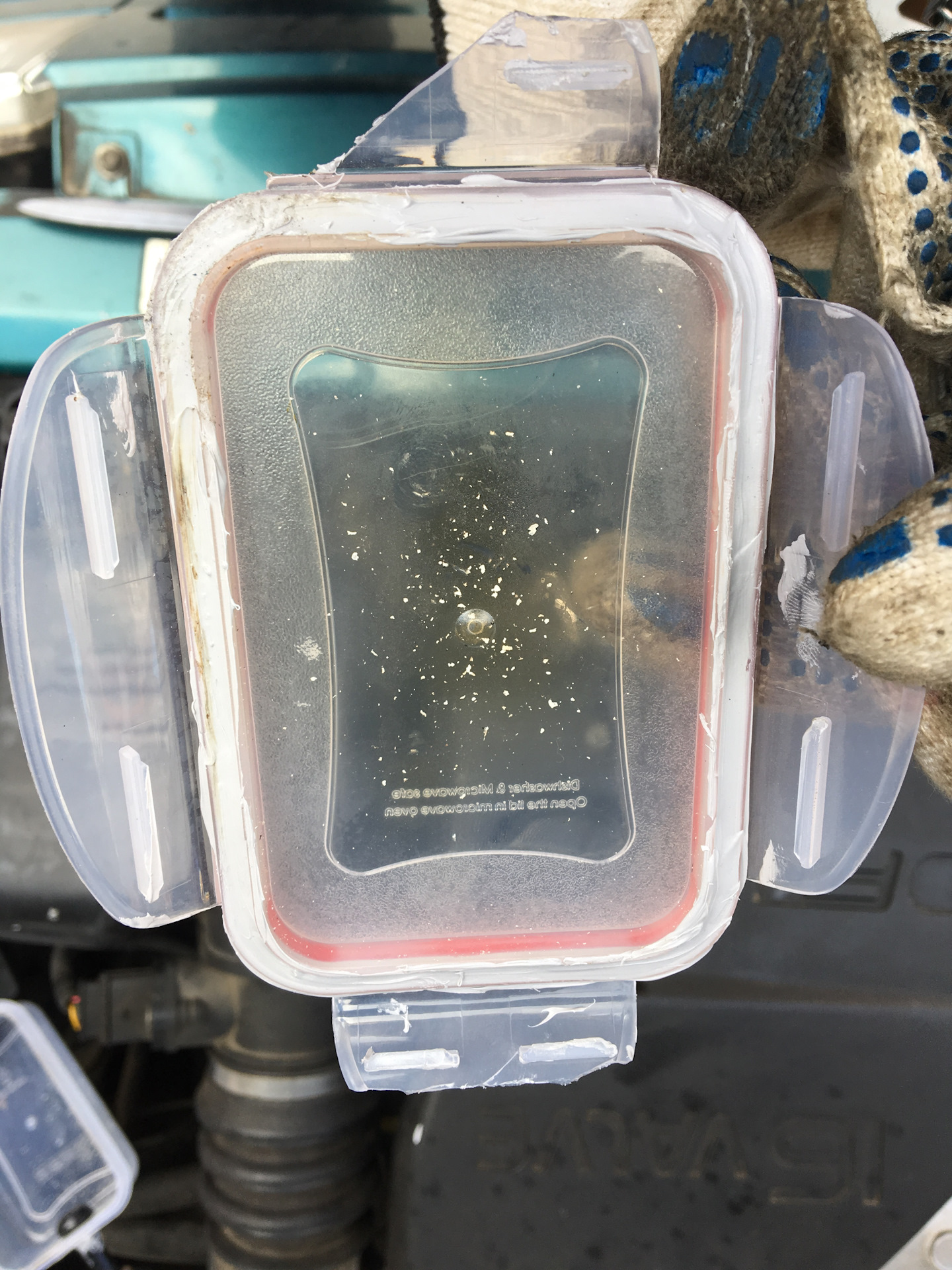

Собирается конструкция легко:
1. Сверлим два отверстия с торцов контейнера на 14 мм.
2. Вставляем соски.
3. Промазываем герметиком
И крышку тоже, но нужно подождать, чтоб герметик застыл и был, как резина.
4. Выкручиваем золотник из одного соска и надеваем на него шланг, затягиваем хомутом.

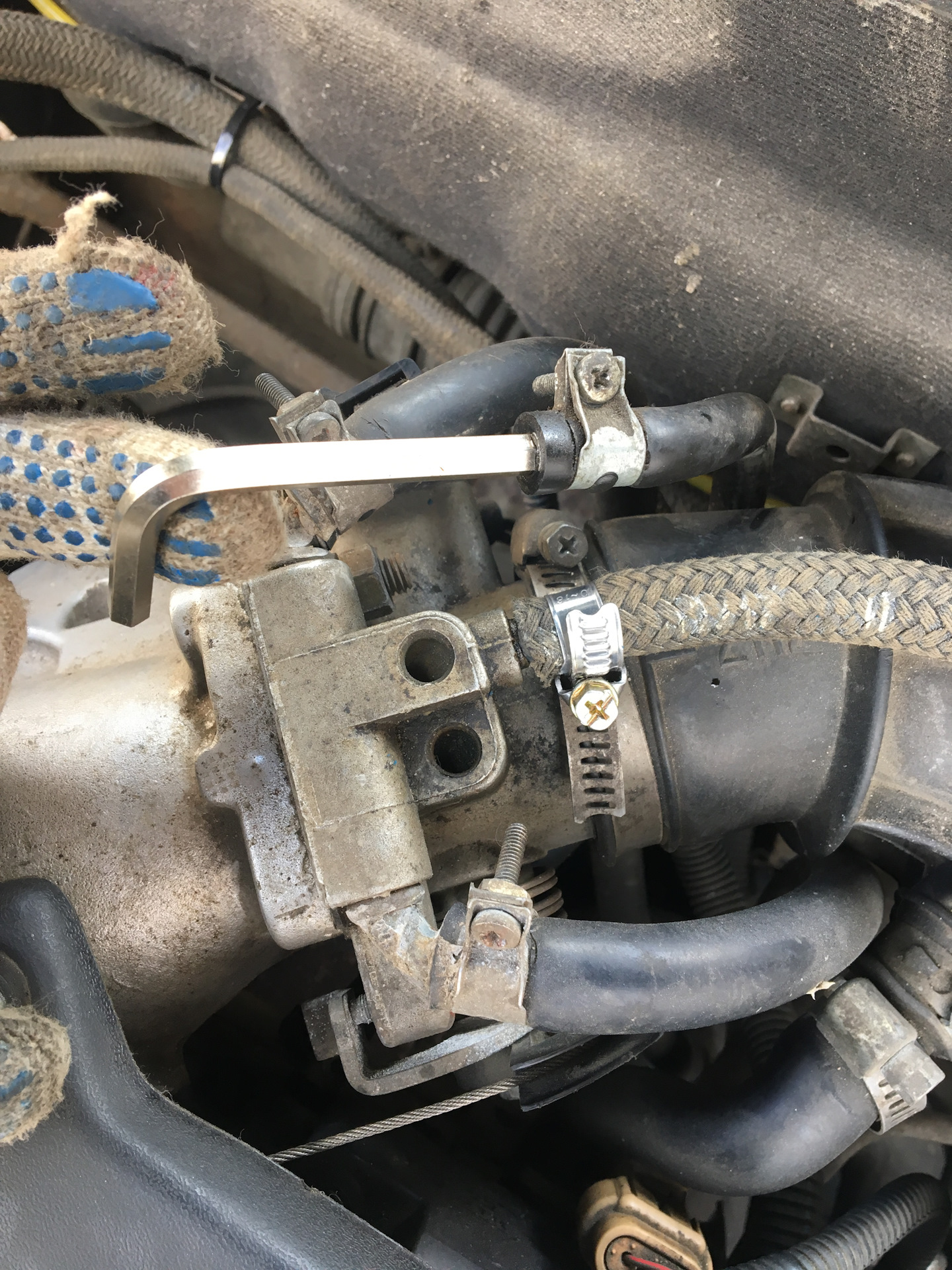

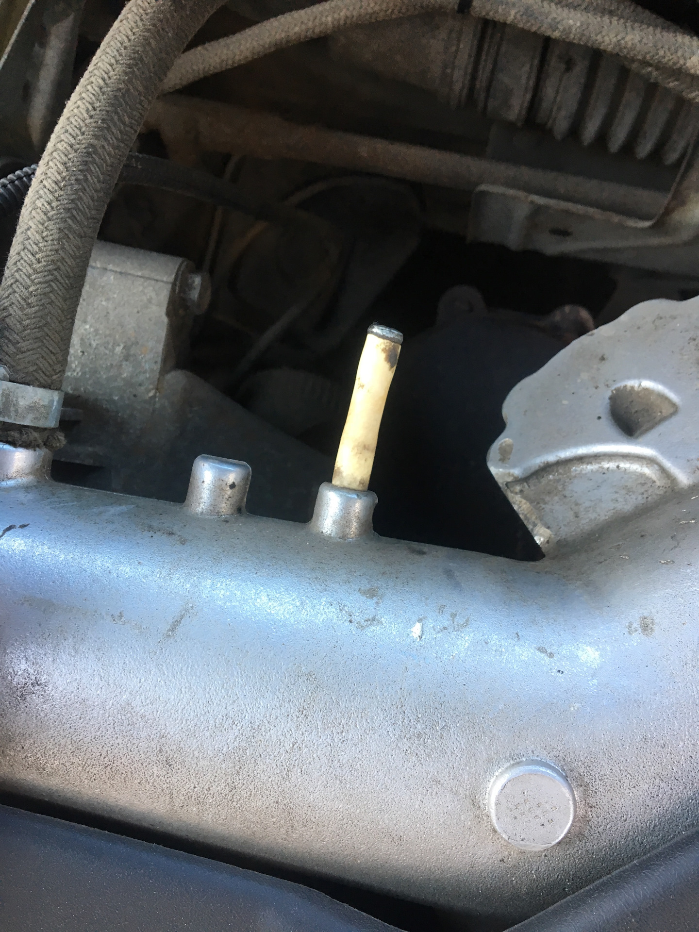

Ну и сама проверка:

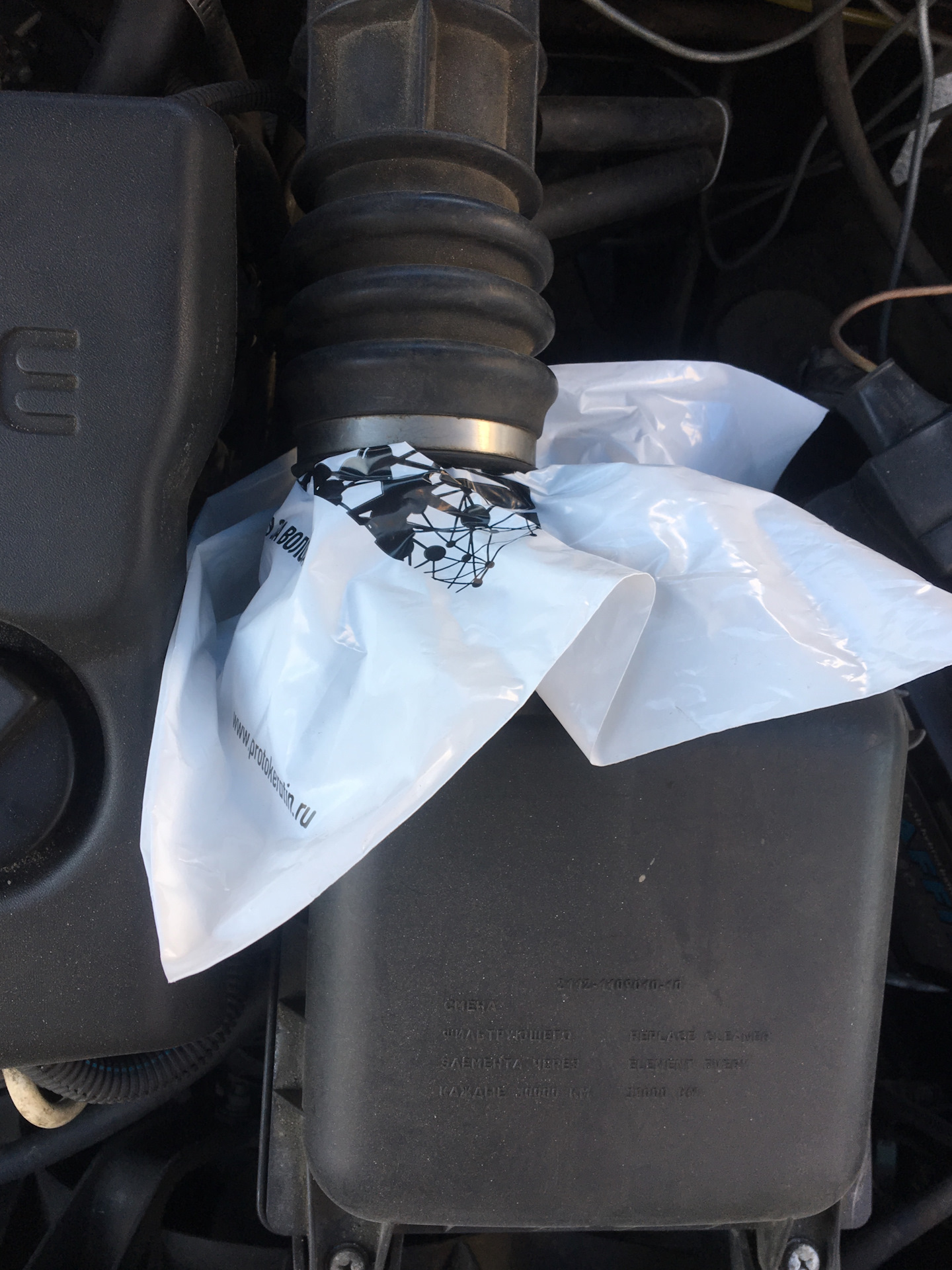

Закрываем плотным пакетом отверстие между впускной трубой и дмрв, одеваем трубу обратно, затягиваем хомутом.
Подсоединяем шланг от приспособы к рессиверу, к вот этой затычке
Либо к дросселю
Я попробовал оба способа, результат одинаковый.
К другому соску подключаем компрессор
Подкуриваем сигарету (пришлось покупать, так как не курю и Вам не советую). Включаем компрессор. Сигарета выкуривается буквально за 20 секунд, так что советую покупать по толше, да по крепче. Я купил тонкие.
Видео прилагаю, коряво правда получилось
Утечка сразу нашлась. Крышка заливной горловины масла. Сразу поменял и проверил ещё раз, утечек нет вообще теперь.
