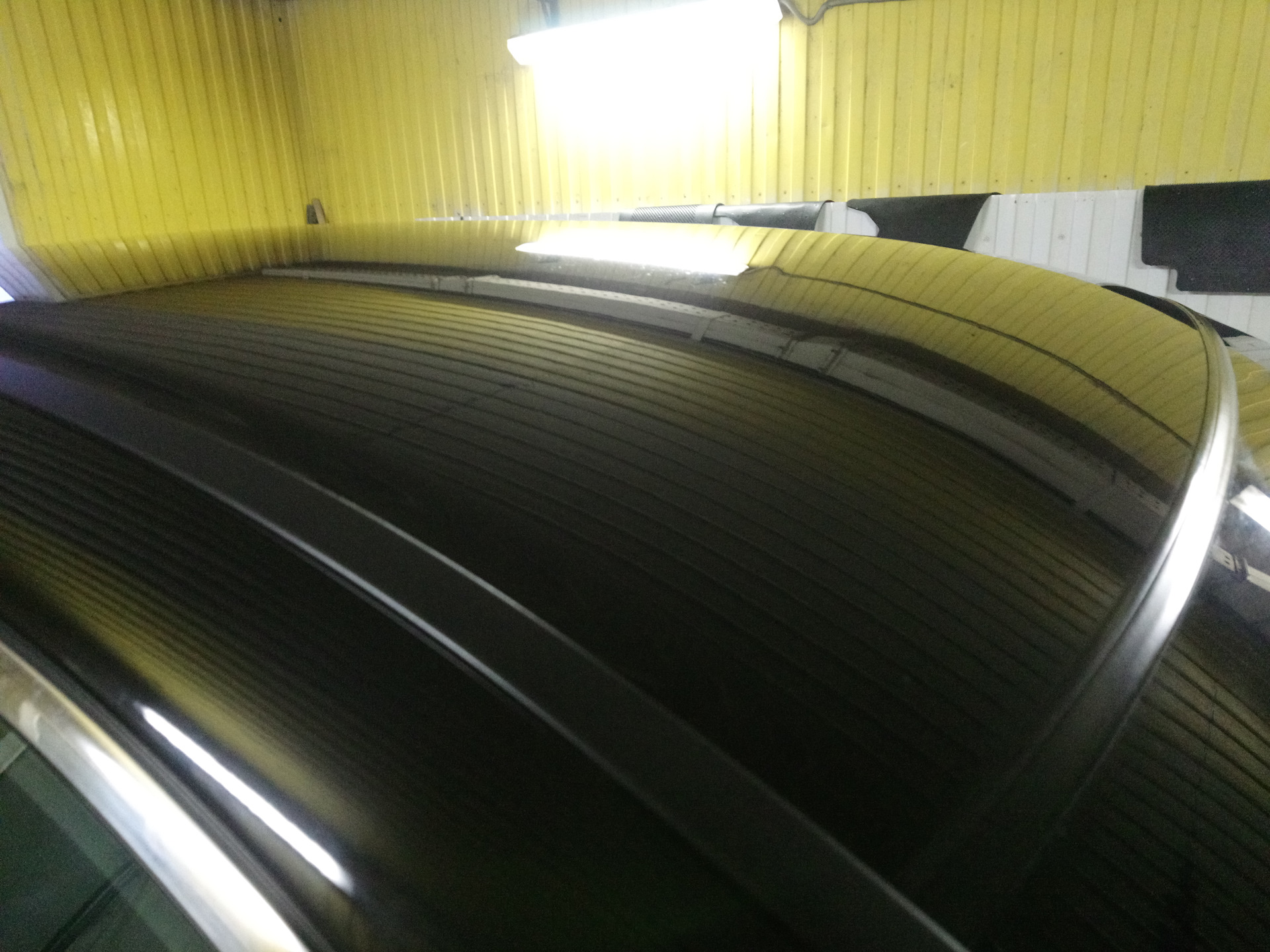

Короче рябзы, тема такая: Лак в микро паутинках, так скажем — подматовел _)))) То есть вид ЛКМ не первой свежести _)

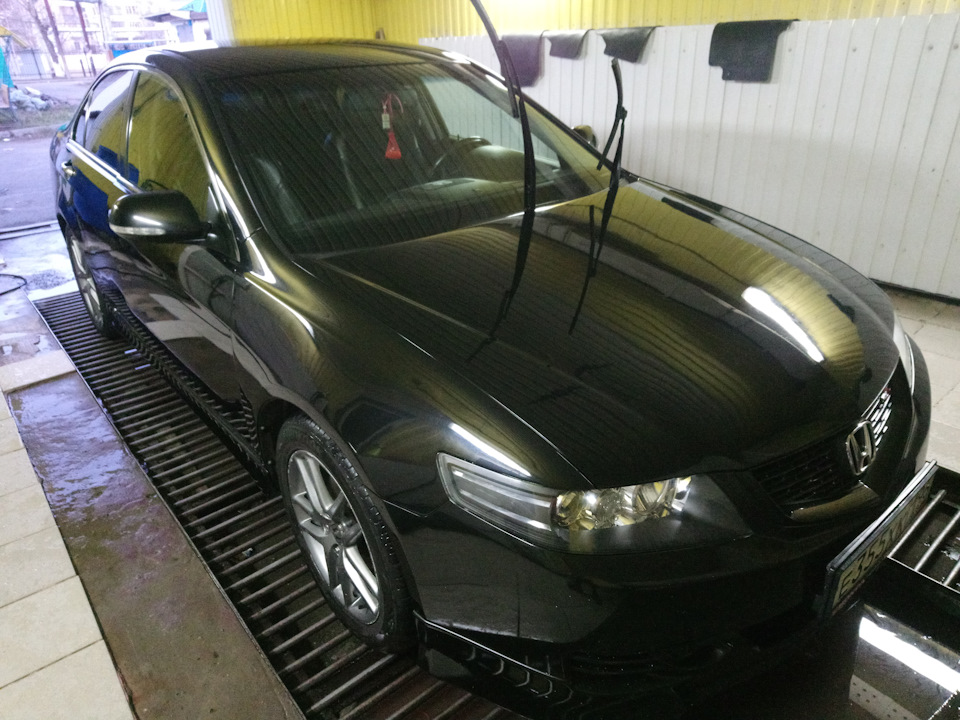

Значит: Отмыл машину опять же сам, у товарищей на мойке, да бы быть уверенным что отмыто все и везде
Сгоняем воду, насухо вытираем и наносим ( по инструкции брызгаем на губку немного и тонким равномерным слоем наносим на поверхность… Ну так вам будут делать только на какой-нибудь мойке исходя из побуждений экономии и якобы по феншую _))) )
Я же УЛИЛ всю машину к чертовой матери
Она была вся зеленая в том числе и стекла и наверное даже диски _))))
Растер все это дело губочкой и дал подсохнуть минут 15
После чего сбил керхером ( по инструкции после выдержки полторы, две минуты сбить сильным напором воды) наверное излишки или то что не втерлось…
И Вот тут начинается самое веселье _))) Вода вообще на машине не держится, просто убегает как с керамики, если кто видел.
Ну и растирал все это дело микрофиброй ворсинистой, пока не появляется блеск, кто будет пробовать не пугайтесь что машина стала мутной или какой-то жирной. Это нормально _) Как я понял это Сам воск . Ушло на это все часа три работы.
Самое тяжелое располировать потом все это мутное вещество на машине… Семь потов сошло _)
ну и в итоге результатом более чем доволен, тем-более делал все сам пожирнее _)))))
Водичка с машины просто ломится, блеск появился достаточно крутой за восемьсот то рублей _) а вообще в идеале втроем скидываться, у меня ушло 300мл на машину ВСЮ! Так что обойдется вам это удовольствие по 300р грубо говоря на троих .
Теперь буду мониторить на сколько это все хватит по времени. Вода с лобового прикольно вверх улетает _))))) дворники вообще не нужны если ехать а не стоять

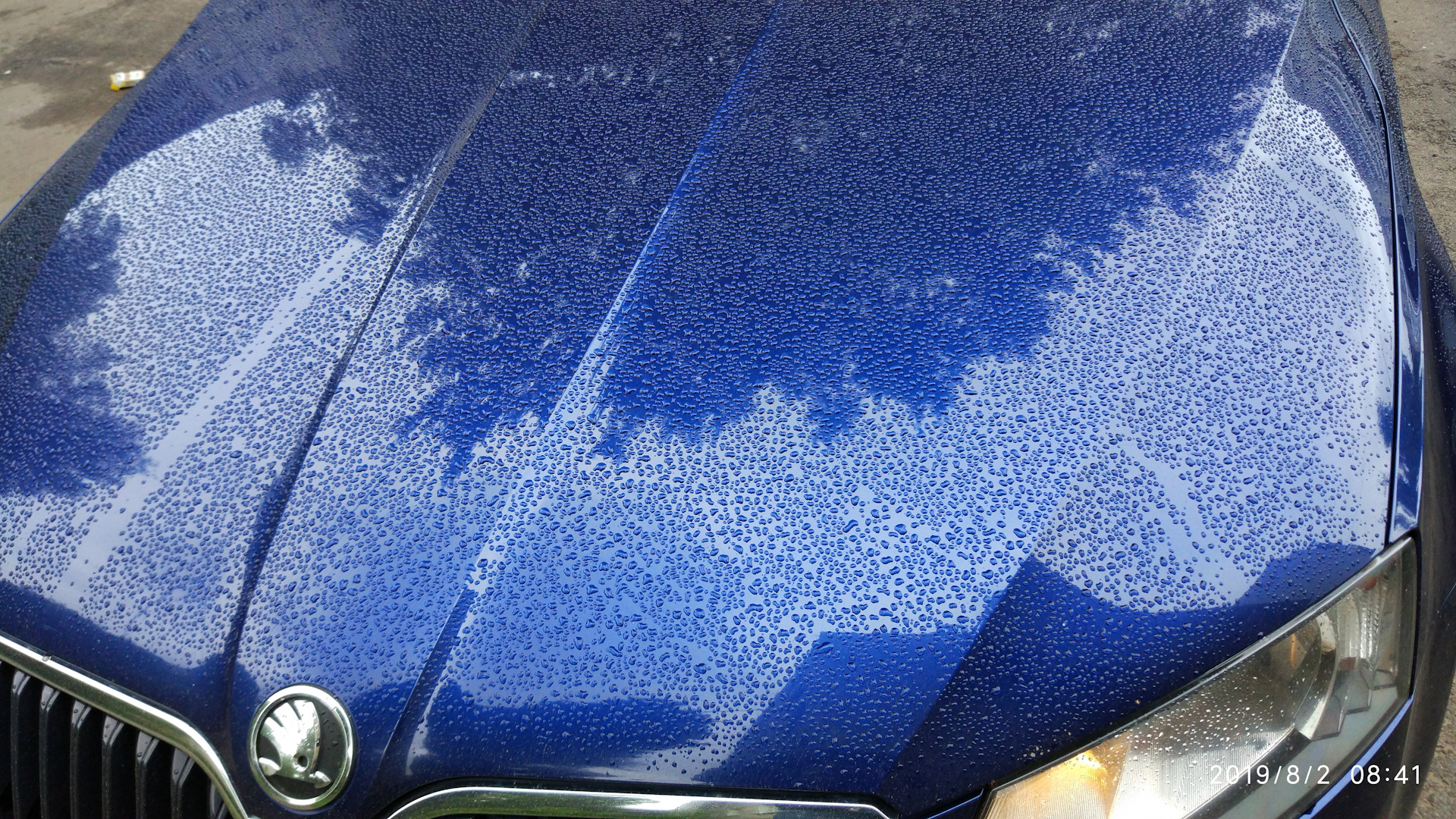

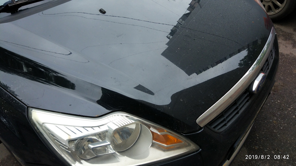

Мы видим, что средство очень хорошо работает, собирает влагу в капельки, разрывает пленку. Только вот, авто стоявший рядом уже высох, а мой еще мокрый. Но самое страшное во всем этом, что после того, как мимо стали ездить машины, от которых стала подниматься пыль и оседать на автомобилях… Догадайтесь, чей автомобиль оказался грязней всех? Из чего можно сделать вывод — средство хорошо использовать во влажный сезон или зимой, реально вода жидкая грязь слетает хорошо, но если ваш авто стоит на улице, то после кратковременного дождя, если мимо будут ездить другие автомобили, ваш станет весь в пыльных пятнах. Я никого не отговариваю, тем более сам им пользуюсь, но вот куплю ли я его еще раз — не факт.
Продолжу. Не получается у меня связать их в один комментарий. Следующее фото, автомобиль стоявший рядом.
Использую полимер уже давно и до сих пор так и не понял на сколько он мне необходим. Но баллон купили, на двоих с кумом, надо пользоваться. По первой были конечно ОХ и АХ, оттого каким насыщенным становится цвет машины, но потом эйфория прошла и дальше расскажу и покажу почему. Средства, на самом деле, должно хватать моек на 20, а не как у хозяина поста. Не надо заливать жирным слоем весь автомобиль, затрахаетесь потом растирать. Это примерно, как налить горячего сливочного масла, подождать пока оно застынет и потом попытаться его оттереть. На фотографиях (которые пытаюсь выгрузить, но пока не получается), два автомобиля. Синий обработан полимером. Таким я его увидел, когда вышел рано по-утру из дома. Это всего лишь выпала роса.

Тоже такая проблема есть с ЛКП, только думаю в три слоя изначально полернуть самостоятельно в ручную без машинки=)
Первый слой полироли убраtn маленькие царапины и паутинку, вторая стадия полироль для более глубоких царапины, а третье защитный эффект.
Позже тоже выложу как получилось на черном баяне=)
