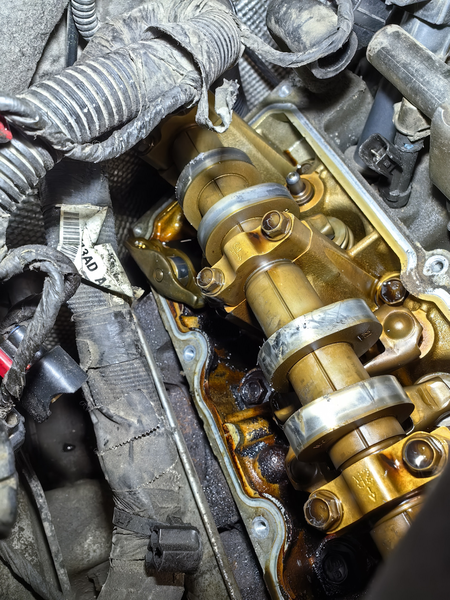

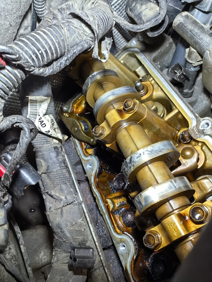

После покупки масло не поменял, отложил на потом, вот и получил… Сначала на холодную начали стучать гидрокомпенсаторы, а в СБ, после работы, завел машину, поехал и почувствовал, что двс начало колбасить, стуки усилились в разы, плюс, появились пластмассовые щелчки в районе впуска, сначала думал дроссель полетел, но, не тут то было. Позвал товарища, он послушал, сказал вырубай и больше не заводи.), вызвали эвакуатор, поехали в сервис, вскрыли правую клапанную крышку, и. Как мы и думали, слетел рокер, из за чего стук такой был, колбасило из-за открытого клапана, ну а зелчки — это воспламенение во впускном коллекторе из-за открытого клапана… В общем, поставили обратно рокер, залили дорогого масла Mobil1 0w40, прокачали гидрики.

Спасибо Автору! Точно такая же проблема и такой же щелкающий звук при работе двигателя 3.7л на Додж Нитро. Ваш пост очень помог! После того как были поменяны свечи, проверена компрессия, катушки и форсунки сервисмены просто разводили руками выдвигая абсолютно нелепые версии. В моем случае слетел рокер на втором цилиндре!
Расскажите про гидрокомпенсаторы. Что даёт прокачка? И как это происходит?
Держишь 2-2,5 тыс оборотов минут 10-15, масло прокачивается через них
Блин тут на форуме по джеепу это частая болячка оказывается3.7, а я не верил…
А стуки громкие были?
Да, я сам когда наткнулся на форумах, хоть немного успокоился, меня вообще пугали кап ремонтом… Сейчас попробую видео со звуком выложить

Да уж, в общем вовремя меняй масло, не экономь на масле и прогревайся дольше.)) такие вот выводы
Ну с маслом мы всегда-за! А вот насчет прошлых хозяев не узнать…
А вообще интересная болячка, 4.7 не страдает этой темой, там другие косяки, по устройству они должны быть одинаковы… Надо бы с мотористами покумекать как так получилось
Мои сервисмены были в шоке, не верили когда я им говорил что рокер вылетел, говорят мол такого не может быть, тут что то с клапанами, а когда увидели крайне были удивлены… Видимо дело в особенностях посадочных мест, что при неблагопрятных условиях рокеры слетают, либо дело в гидриках…
