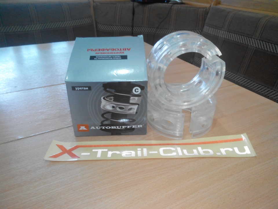

Всем привет.

вот фото того что взял

В Ростове-на-Дону нашел представителя с оригинальными не китайскими Баферами, телефон его вот: — 8-904-509-0-11раз, отдал по старой цене 5900, с дня полиции цена на 1 тр вроде поднимается.
Еще есть тут: ma-fra.ru и autobuffer.ru,
на алиэкспрессе подделка которая зиму не проживет судя по отзывам.
Подбор тут: autobuffer96.ru/models-catalog/
На 30й трейл размеры В (перед) и С (зад) autobuffer96.ru/models-catalog/nissan

Поставил довольно просто и быстро…WD-40 рулит однозначно

ОчУчения: Ну так как авто было сразу после подьемника и аморты растянуты то первое впечатление напомнило езду на Ленд Крузер прадо с колесами 75 профиля и рамой
А именно -машинку первые пару км пришлось «подлавливать»-авто приподнялось см на 2 наверное, информативность руля маленько стала размытой, но тут не стоит списывать со счета и то чта машина ехала по мокрому покрытию и на шиповке.Потом все прошло.
Крены – их реально меньше и в поворот сразу замечаешь что авто заходит не так как ранее-крен не ощущается как обычно было ранее.
«Параход» — эффекта клевка носа при торможении и при трогании (на 2WD он еще заметен немного на 4WD его нет) не замеченно вообще. Авто просто останавливается пез просадки морды, возможно кажется-возможно так и есть но по моим ощущениям даже тормозит лучше-нет раскачки морда-попа как по волнам.
Тряска – мелкие неровности не ошутимы. «Шифер» перед пешеходными переходами ошутим немного когда он на подьеме и авто прет мордой вверх, при прохождении его на ровных участках практически не ощутим.
Лежачие копы – переваливается мягко, специально пробовал на разной скорости-пробоя нет но хлам в трюме подпрыгивает сзади-так что полного эффекта пневмо нет конечно.
Вобщем чтоб ни говорили, но об установке не жалею – ехать стало комфортнее и тише, подвеске явно добавилось упругости и энергоемкости. Считаю покупку и установку данного изделия отличным подарком своему коню после всех приключений наших с ним, да и новый год скоро)

Поставил Баферы полгода назад (правда не такие как нарисованы на коробках). Машина поднялясь на 1 см. стала ощутимо жестче. Это хорошо при поездках в горы, когда загруженная машина садится. Неделю назад снял баферы с передней оси. Сзади оставил. Опять почуствал комфорт в движении :))) Проблема Баферов в том, что они не дают пружине разжиматься и, на крупных кочках стали слышны сильные удары. После снятия Баферов с передних пружин — удары не слышны. Подведу краткий итог для себя: комфортность езды на незагруженном авто ухудшается, но просадка машины при загрузке уменьшается, что очень существенно при поездках не по асфальту.
Машина не лёгкая и редко пустая…саб шумка запаска и куча инструмента на Жигулёвской привычке + 2 кг огнетушитель и в перспективе установка ГБО. Ударов пока не замечал.
Сзади — однозначно от них только +… Я снятые спереди Бафы оставил и при одену перед поездкой в горы в январе (благо они легко одеваются и снимаются).
lordik68
Интересно как они могут не давать пружине РАЗЖИМАТЬСЯ?
Про то что установка даёт возможность низко летать никто не пишет.мелкую дробь убирают Анна самая курва противная
Я, конечно не специалист в подвеске, но Баферы крепятся к виткам пружины и, как не дают пружине сжиматься, амортизируя, так же и обратно сдерживают. Но, безусловно это тогда, когда пружина сильно растягивается. При обычной эксплуатации авто такое происходит редко.
Материал очнь мягкий и упругий и на разжатие сопротивления нет даже если хомутами и по верху закрепить. Может у тебя не совсем такие?
Точно! у меня не такие как нарисовано на коробке! сейчас так много подделок, что не удивлюсь, что у меня подделка. Я когда снял передние бафы — они не вернулись в прежнее состояние (вопреки рекламным роликам)…Вместо круглых отверстий — у меня расплющенные дырки :)))
Жесть…а брал за сколько? Может есть смысл вернуть нахрен их продавцу?
Я заказывал через интернет… уже и не помню где именно и за сколько…Если память не изменяет то, кажется за 4 шт — 5 с чем то… больше геммороя будет с возвратом. Тем более, что задние я снимать не собираюсь.
