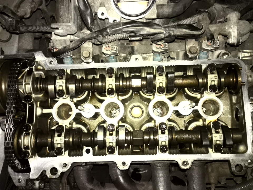

Вот такая картина была перед промывкой.

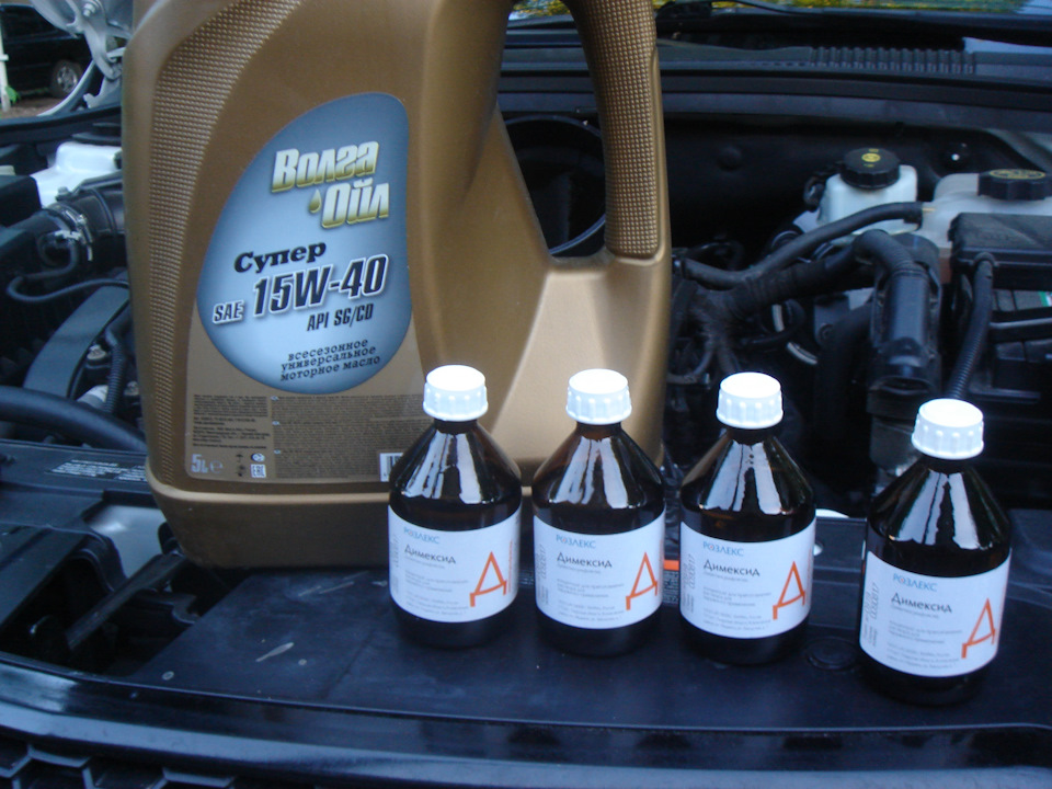

Для промывки было приобретено.
1. Самое дешёвое минеральное масло Волга ОИЛ 15w40 – 2 канистры по 5л.
2. Промывочное масло Лукойл 1 канистра 4 л.
3. NGN Nord 5W-30 + фильтр оригинал GM (для заливки после промывки)
4. Масляный фильтр DODA – 4 шт. ( фильтр полное г…, никогда не покупайте его, ниже увидите почему)
5. Трубку фторопластовую 1м. диаметром 8мм. ( внутренний 6мм) (достаточно 40 см)
6. Шпилька М6
7. Термоусадка 6-7 мм
8. ДИМЕКСИД очень много. ( но хватило на все про все 25 тюбиков по 100мл. итого 2,5 литра)

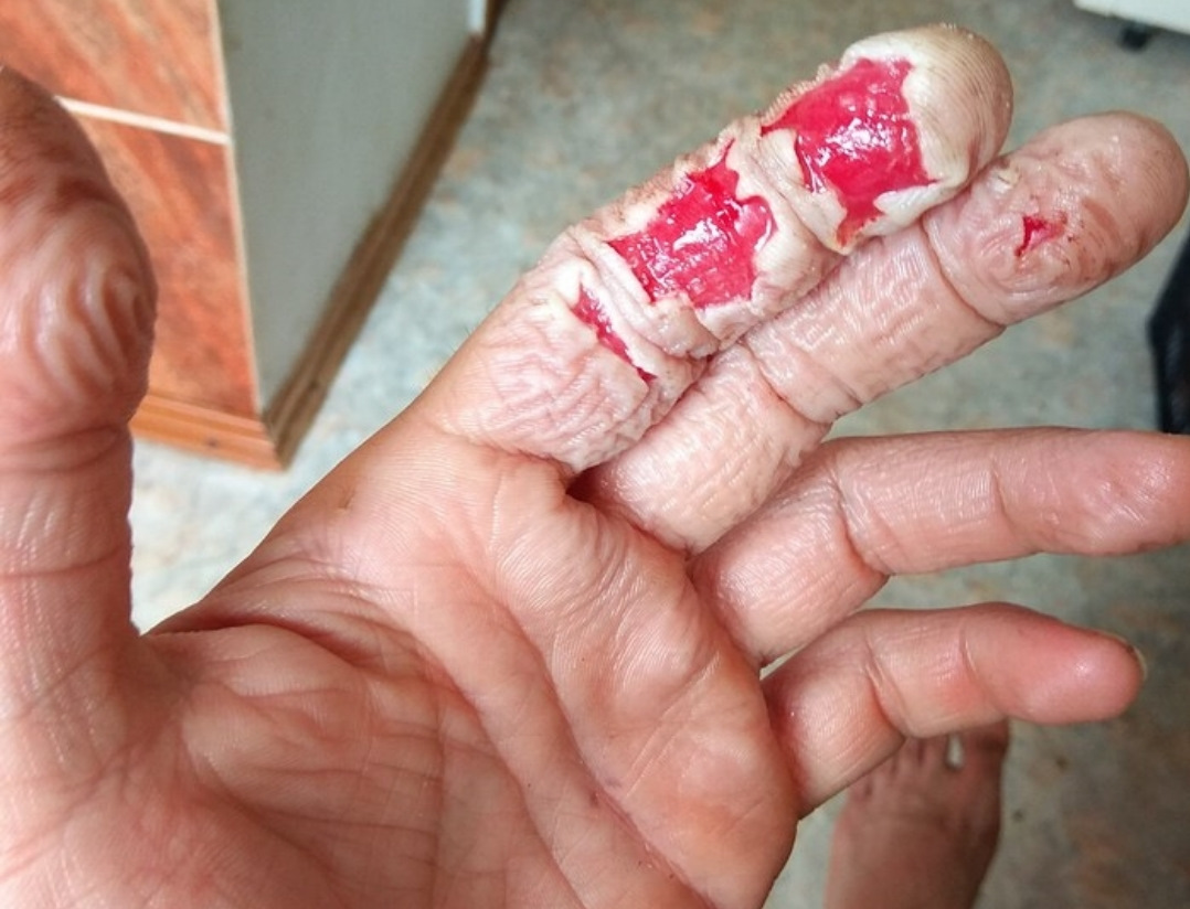

Дрель, промышленный фен, шприц ЖАНЭ, капельницу. латексные перчатки, 4 шампура, кучу тряпок
( Димексид оставляет ожоги на коже даже при недолгом контакте, которые почти не видно но болят долго болят и еще от него белеют некоторые сорта пластика, к примеру как на решетке радиатора, поэтому надо быть предельно аккуратным с ним).

ПРОМЫВКА КАМЕРЫ СГОРАНИЯ + РАСКОКСОВКА.
Состояние камеры сгорания до промывки, скажу честно за 6 лет думал будет больше нагара.

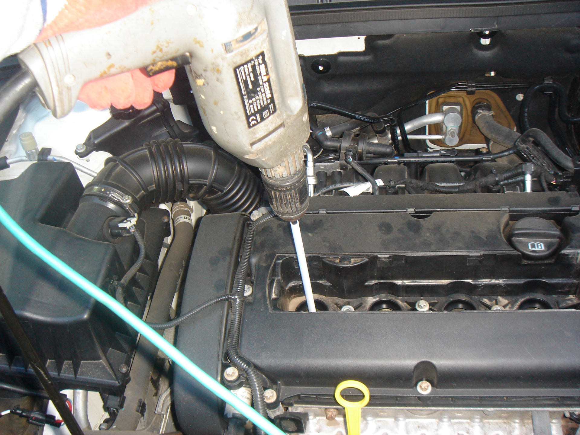

3. Пока прогревался мотор я сделал Миксер.
Отрезал купленную ранее шпильку М6 на 40 см, закруглил один конец напильником и заполировал его пастой гоя чтобы он ничего не поцарапал. Так как внутренний диаметр фторопластовой трубки был немного больше шпильки, я надел на шпильку термоусадку чтобы фторопластовая трубка плотно села на шпильку. Потом, разрезал конец трубки на 2 см и выгнул её как бы сделав пропеллер. Вот и все «Миксер» готов. Почему именно из Фторопласта? Потому что он стоек ко всем минеральным и органическим кислотам, щелочам, органическим растворителям, окислителям и другим агрессивным средам а ДИМЕКИД и есть растворитель по сути, простая пластмасса может развалится или расплавится от горячего ДИМЕКСИДА а достать обломки из камеры сгорания будет очень сложно.
4. Залезаем под авто, снимаем защиту двигателя и пластиковый пыльник ( 3 болтика на 8 и 2 клипсы) чтобы добраться до болта коленвала.
5. Откручиваем свечи и вставляем в свечные отверстия шампура ( или любые другие равные по длине палочки)
Крутим за болт коленвала ( Е18) по часовой стрелке до тех пор пока поршни (шампура) не выстроятся в один ряд.
6. Греем промышленным феном ДИМЕКСИД в кастрюльке ( она не испортилась) и заливаем по 100 мл. в каждый цилиндр ( 1 тюбик 100 мл.)
Чтобы не терять времени ( тк эффективность ДИМЕКСИДА сильно падает при понижении температуры, а двигатель быстро остывает) Нагреваем сразу 400 мл. а потом шприцом Жанэ дозируем в цилиндры по 100 мл.
Вставляем миксер и крутим дрелью с оборотами выше 2500 по 1-2 минуте каждый цилиндр, и так 3 захода. Те получается каждый цилиндр в общем крутим по 3-6 мин.

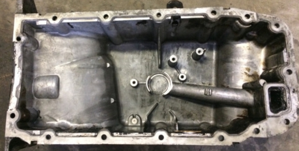

ЧТО ПОЛУЧАЕМ В ИТОГЕ ПОСЛЕ ПРОМЫВКИ,
Идеально чистые поверхности цилиндра и всей масляной системы.

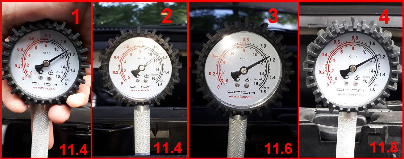

Ну и померил компрессию, не знаю правильно или нет мерил, делал так.
1.Прогрел двигатель до рабочей температуры
2. На заведенном авто вынул 20-й предохранитель бензонасоса, через 5 сек двигатель заглох, попробовал еще раз завести, чтобы скинуть оставшееся давление.
3, Выкрутил все свечи
4. Напарник зажал педали сцепления и газа до упора и крутил стартером, а я мерил компрессию.
Но что то я сомневаюсь что дроссель был полностью открыт в момент замера тк он электронный. В следующий раз сниму полностью дроссельную заслонку как написано в TIS и попробую еще раз смерить.
Результаты получились следующие.

А поддон не крашеный? Только щуп надо сдирать?
На z18xer только щуп

Во первых, слабые показатели по компрессии получились
Во вторых, в этом моторе пластиковая противопенная приблуда и пластивеовая сетка после маслозаборника. Было очень рисково не доставая их мыть мотор димексидом.
Крейзи макс даже ездил на масле с димексидом на таком же моторе на повышенных оборотах и перемыл не один такой мотор, неукого ничего не развалилось.
Какие должны быть показатели компрессии на z18xer ? Есть какая нибудь техническая документация?
12-14 в тисе написано, не более 0.5 разбега
Можеш скрин сделать? У меня есть тис, но ничего подобного в нем я не нашел.
У меня нету. Когда в планете работал, интереса ради смотрел. Я даже не вспомню, где это написано. Надо смотреть раздел с мотором. Там и осевой люфт колена прописан(не помню уже) и компрессия и даже зазоры в Маслонасосе и т.п.
Alexve
В ТИСе для z18xer компрессия 10…12.
разбег не более 1.0.

И картер у тебя крашенные или люминь если крашенные то может и еапут настать краской забьет маслоприемник и здравствуйте голодания . Но будем надеяться что он у тебя в нутри не крашенный . Димиксид страшная штука. А я с Шелл ушел на Лукойл армартек каждые 7 т вот третья замена и ДВС стал чище чем у тя на фото. Без обид. А так все было в лаке. 👍

Добавлю, если поддон крашенный изнутри то димексид разъедает краску и куски краски могут попасть в магистраль, лучше сначала проверить это
в магистраль не попадут. забьют сетку маслоприёмника

Как то неочень уже компрессия.считается как мне говорили и где то читал что ниже 12 плоховато но хорошо что разброса нет
Найти бы эту информацию официальную про то какая должна быть компрессия на этом движке с завода
Эта думаю нормальная компрессия.главное одинаковая почти во всех горшках.должен быть неюольшой разброс…на горячую она может быть до 16 доходить но не больше.это тоже плохо
