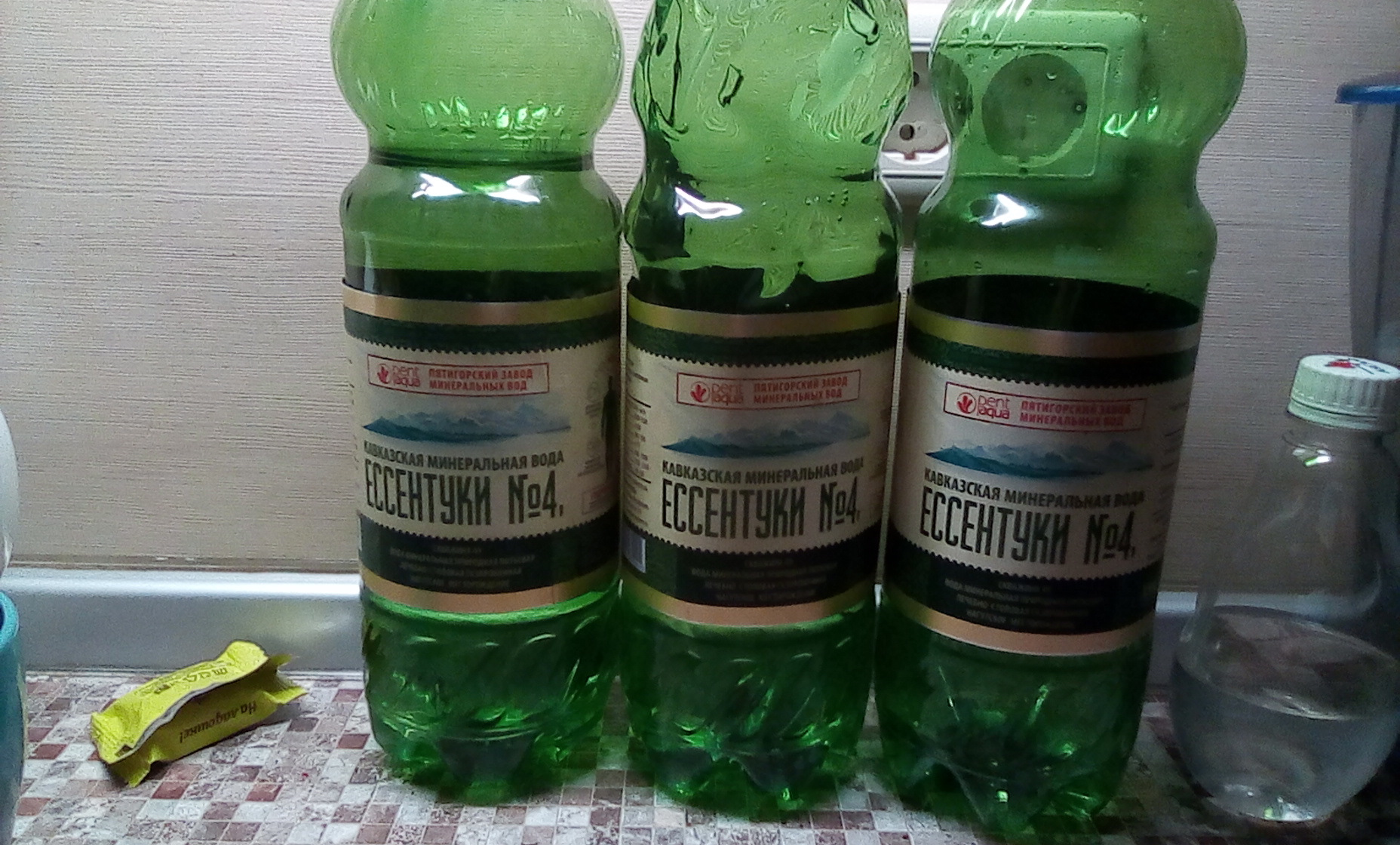

От колы бутылку нуна брать, она толще😂😂😂. 5 очков держит😂😂😂
Бутыль от Кока колы взлетит после трёх. Есентуки 1.5 литра крепче.

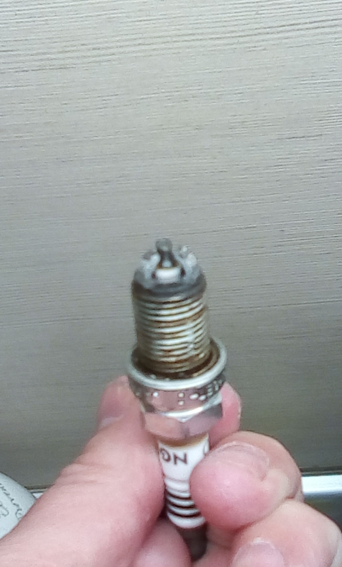

Да? А я не разу не делал, нормально работает. Надо думаете? Пробег 137 тыс.км. Свечи сегодня заменил, все чистые белые, как одна. Будем дальше лить ацетон.😀
