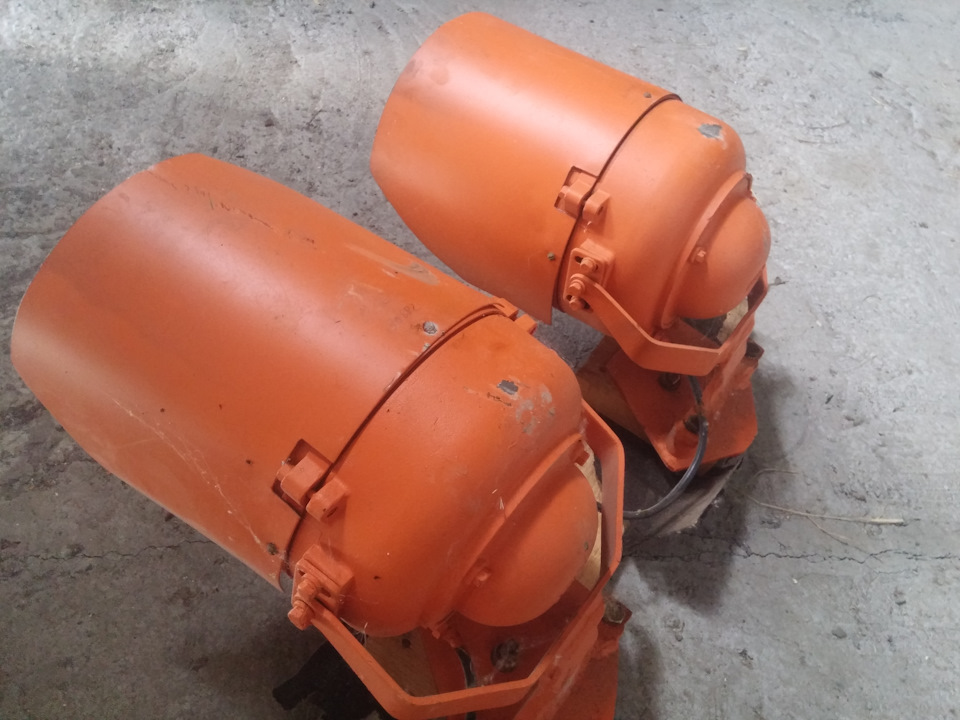

Короче, увяз я в поисках, подходящих фар и случайно наткнулся на танковый прожектор, да-да именно прожектор, ОУ-3г "Луна".
И загорелся) начались адовы поиски этих чудо вещиц, и вот тут возникли проблемы — их нигде нет, уже списался с военнослужащими, с дальними разными друзьями… и нет. Искал и искал, ну сложно это и долго, но в итоге нашел 2 штуки в отличном состоянии.
И так, встречаем! Прожектор-подсветка цели ОУ-3г! Мог использоваться с инфракрасным стеклом.
Главное состояние отражателя — он в обеих просто отличный. Снаружи будут черные. Резинки все поменяю, вообщем впереди полная реставрация.
В ходе реставрации будут добавлены габариты, как еще пока не знаю, но думаю пустить диодную ленту по кругу.
Ах, да)) дальность луча до 1.5км с родной лампой! С ксеноном(не буду ставить) или хорошей галогенкой до километра.

) Прикольно. Поправлю: на танках рядом с орудием совершенно не "Луна", она стоит на командирской башенке, рядом с орудием ИК прожектор, он еще крупнее
Да, верно. Ошибся)
Л4-А) Бывает. Как то прикидывал Луну приобрести, но крупновата)

изначально "луна" идёт с чёрным стеклом и бьёт на 2-2,5 км, её по этому и не включают, а пользуются только по мере необходимости, название даёт о себе знать.С черным стеклом это ИК версия фары, для ПНВ (ночного видения)
ну это понятно) мне интересно было, про использования именно как прожектора. спасибо)

А реставрировать как планируешь? Пескоструй, грунт, покраска?
ну пескоструй это больно мажорно для меня) шкурка и вперед)
а так, да — грунт, покраска, замена резинок, может быть полировка стекла.
Шкурой долговато и муторно, может щетку металлическую на дрель/болгарку? Они алюминиевые?
задняя крышка похожа на дюраль, но не факт, а вся фара стальная — она же взрывозащищённая. килограм 6 каждая весит. ну болгарка и дрель — это само-собой)) я просто так образно сказал про шкурку)
Ох нифига себе! 6 кг! Ну ничего, главное чтоб светило.
Ну так) те фары, что мы называем танковыми, на самом деле просто общевойсковые ударопрочные. А эти действительно ТАНКОВЫЕ и там +/- 6кг роли не играют, а вот сверхнадежность и прочность там кстати)
Я в курсе, иначе на БТР и УРАЛ их бы не ставили. Перед мощный, но зад… Как и у любой фары, которые на УАЗах 469, на шишигах и т.п. ставили.
И таки — да, на танке, весом в 50 с лихвой тонн — они не заметны, на Патриоте, хоть и легком колесном танке, думаю будут чувствоваться, но это пофиг, по сравнению с пользой, очень жду, как светят! Не затягивай!
Сам блин жду) буду стараться. А по поводу веса, на самом деле не так страшно — они же будут на силовой дуге, на которой ничего больше нет, вот на бампер с лебедкой да — будет уже перебор.

Заказать инвертор 12-27 вольт и заказать лампы, похожие в авиации используются, эти ламы еще удар и встряски выдерживают, танковая эсплуатируется от -45 — + 60, авиа как помню -80 — + 45.
совершенно верно, но сами лампы очень редкие и неизвестно работают ли эти… хотя я только, что нашел судовой магазин, где именно такие есть.
ну как вариант вообщем можно подумать. просто не охота усложнять так все, с инвертором этим. ну буду думать, спасибо за идею, я что-то об этом и не парился — решил сразу менять))
Jonkarman
ну вот сейчас смотрел, что-то таких и в помине нет(( только на одном форуме наткнулся на самоделку и то 2009 года, статья… печаль, я уж и правда думал родные оставить.
1я www.proelectro.ru/prices/row_846216, вторая oltorivne.com/pzhz-27-110-lampa/
и совсем добью uprawa.ru/catalog/lightin…amps/search/?idnews=16797 эта на 12 вольт.но надо смотреть она может маркироватся ПЗ -прожекторная зеркальная. Ну так так переделка сделает доступность сменных ламп, большой плюс но может сильно снизить надежность. я иногда не очень люблю переделывать некоторые вещи ИМХО. И вот еще www.bivolt.ru/tinfo1/3514это промышленная маркировка в основном для горного оборудования и разработки ПЖЗ 13,5-110
дружище, спасибо большое, но лампы то я нашел сразу вчера, как раз как на третьей ссылке, но инвентор не нашел.
а вот по этой ссылке как раз я не понял — это что такая же лампа, но 12 вольт? я уж им звонить хотел уточнять. просто если это она же на 12в, то это просто изумительно! я сам не любитель переделок в таких эксклюзивных вещах) хотелось бы все родное, без колхоза оставить.
да 12 вольт- это гражданская версия той же лампы-ПЖЗ 13,5-110
вот это дело! это прям гора с плеч! я счастлив, значит можно все так и оставить и свет будет, какой должен быть! отлично! спасибо еще раз))
Позвони узнай сначала я тока нагуглил
