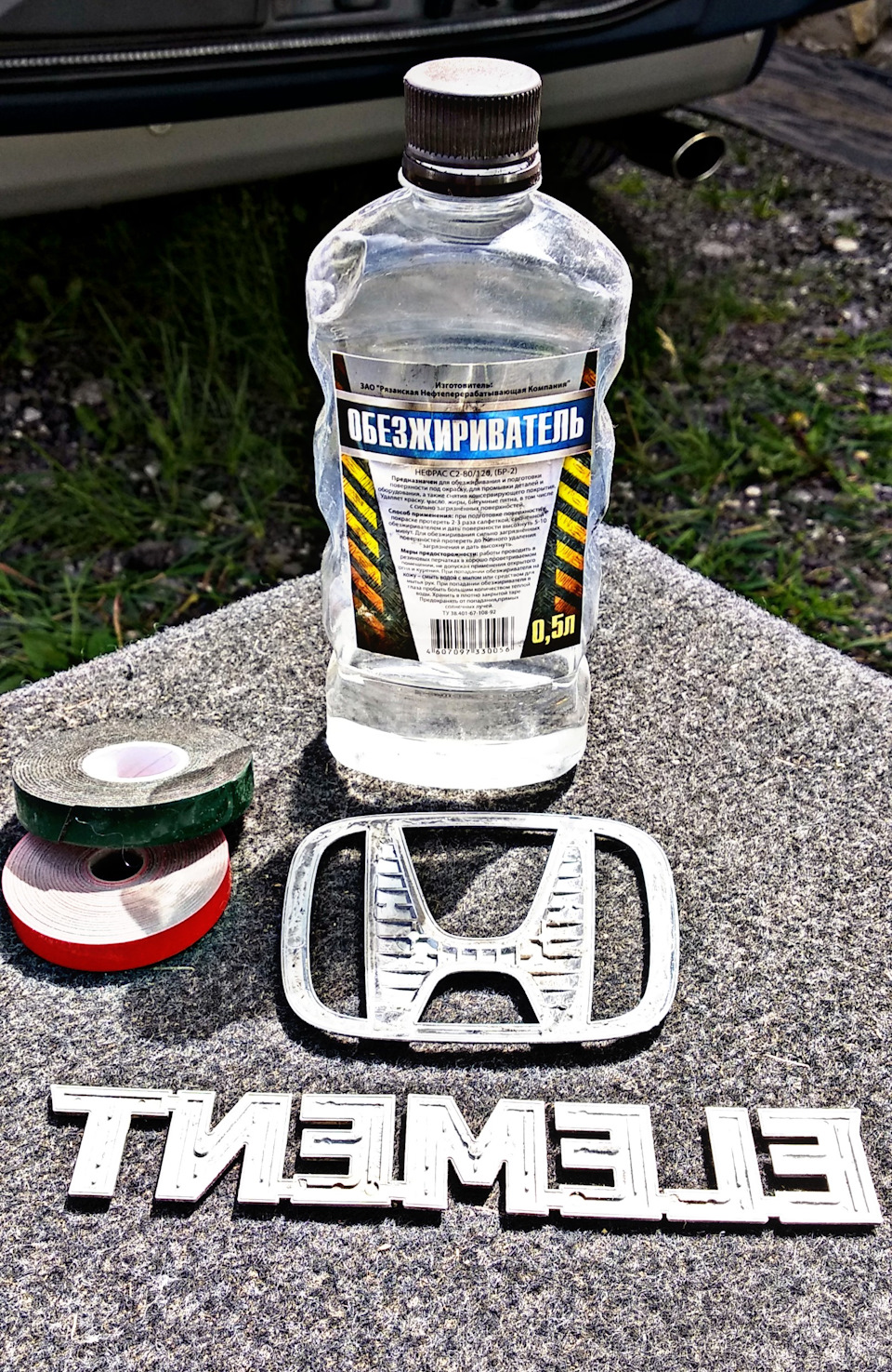

Итак, срезаем канцелярским ножом остатки скотча с обратной стороны эмблем и надписей.
Далее, берём любой простейший обезжириватель и стираем тряпочкой смоченной в нем, остатки скотча не срезанные ножом.
Потом нужно нанести на внутреннюю поверхность эмблем двухсторонний скотч.
Вот кажется, куда же проще-то?! А нет, это вполне творческая и требующая аккуратности работа!
Узкого скотча я как-то не встречал в продаже и соответственно нужно как-то измудряться использовать широкий.
Немного оценив ситуацию, решил нарезать скотч нужной ширины прямо в рулоне.
Резать проще смоченным в воде ножом, иначе скотч прилепает к сухому ножу.
Далее, на обезжиренную поверхность наносим двухсторонний скотч.
По краям излишки обрезаем маникюрными ножницами, опять же, смоченными водой!

Кроме этого, обезжиривателем легко удаляются следы после снятия старых наклеек типа Шипы, следы битумных пятен на кузове и не только.
Вот практический пример снятия наклейки, как видно на фото, следов пребывания наклейки не осталось совсем!

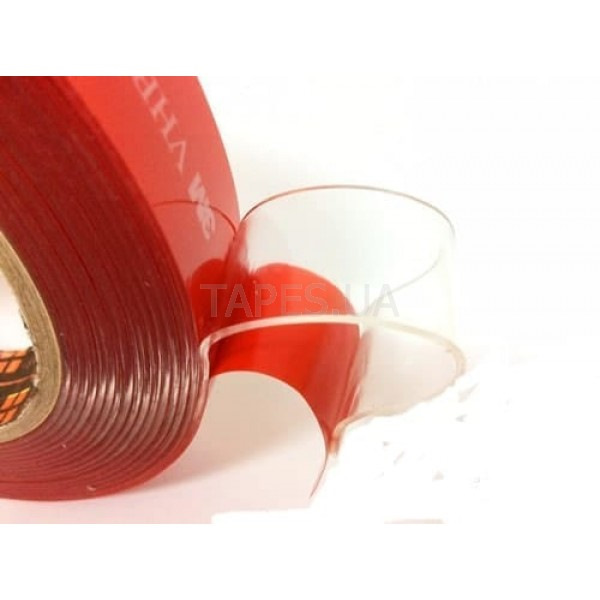

В магазинах продается двухсторонний, прозрачный "3M" любой ширины. Удобно.
