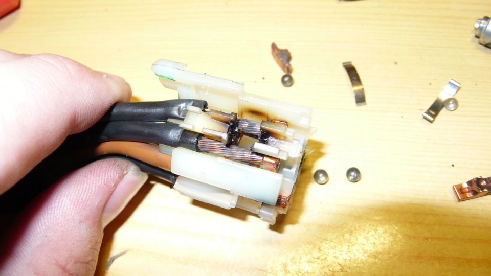

Так я ездил до весны, когда всё-же решил основательно изучить этот вопрос. Пол дня копался в проводке, и всё вроде работало, питание везде проходило, но тем не менее вентилятор не работал. И вот что то дёрнуло меня проверять не тестером, а в реальном режиме. Тогда я и заметил что + идёт только до замка зажигания.

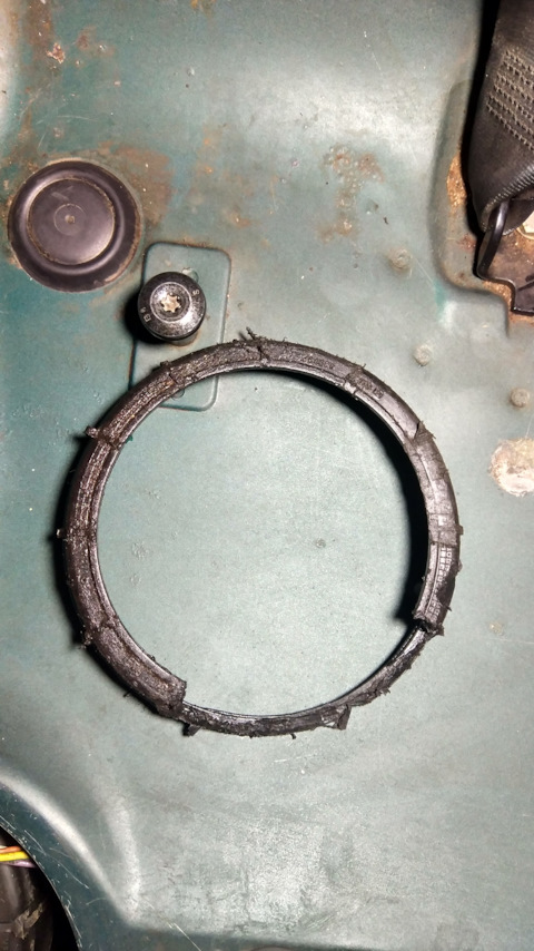

На следующий день разобрал замок. Снять несложно, главное не ломать ничего, там всё свободно выходит если не забыть откручивать винты. Сам замок тоже разбирается не сложно.
И вот я его разобрал.
Много думал. В основном об умственных способностях того, кто решил что эти 2 контакта выдержат 40 ампер тока…

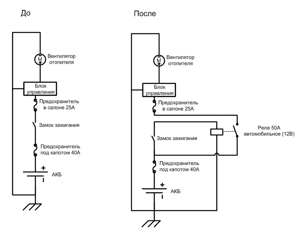

В итоге было решено немного переделать схему включения всего этого дела.
Вкратце. Теперь замок зажигания управляет только обмоткой реле. А реле уже, как ему и полагается, управляет силовыми цепями. Таким образом если даже реле сгорит, его можно поменять, и стоит оно копейки, в отличие от замка зажигания. Находил в интернете случаи, когда замок расплавлялся на столько, что невозможно было вытащить ключ из замка.

доброго времени суток, а можно подробности подключения данной схемы, не могу найти нужные провода. опишите плиззз куда какой провод посоединяли, в схемах разобраться не смог, заранее спасибо
