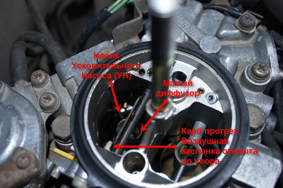

4. Убеждаемся, что карб не переливает. На работающем двигателе полностью закручиваем Винт Количества. Двиг должен заглохнуть. Если не заглох или пытается работать, то это сигнал к тому, что имеется перелив. В любом случае выкручиваем Винт Количества на 3-4 оборота.
Заводим двиг. Если есть подозрение на перелив, то заглядываем с фонариком в первую камеру карба и смотрим, брызжет ли бензин из малого диффузора или из носика УН.
ПРЕДУПРЕЖДЕНИЕ! На некоторых модификациях Mikuni длинный носик отвечает за Доп. УН, а у основного УН носик короткий. Такая конфигурация часто встречается на электронных карбюраторах. Однако у модификаций без Доп. УН единственный носик основного УН — длинный. Проверяйте назначение носиков!
От туда на ХХ не должно вытекать ни капли смеси. Если карб переливает, то настройка ХХ невозможна. Вначале избавляемся от перелива, а потом приступаем к настойке ХХ.
См. ЧАСТЬ 6. ДОПОЛНИТЕЛЬНАЯ. О ПЕРЕЛИВЕ.

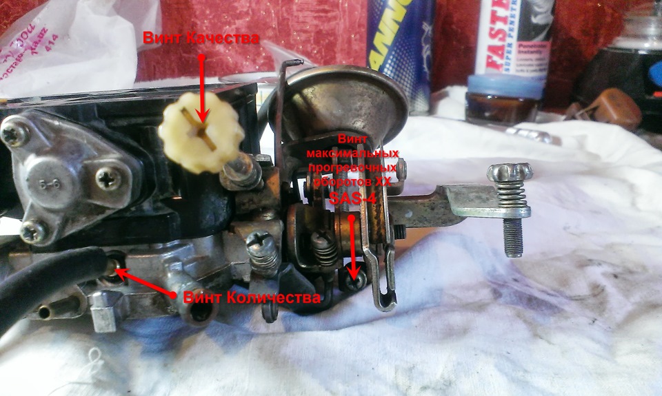

1. Выкручиваем Винт Качества так, чтобы он не влиял на дроссельную заслонку. При этом обороты могут подняться выше 2000. Ничего страшного.
2. Крутим Винт Количества. В любую сторону. Наша цель — поймать "горку" максимальных оборотов, которых только можно добиться вращением Винта Количества.
Вот пара видео о поиске "горки" от Наиля Парошина.
"Горка" на Таврии
"Горка" на Daewoo Tico (Mikuni 28-30DIDTA)
3. Когда "горка" найдена, заворачиваем Винт Количества на четверть оборота. Спортсмены могут не заворачивать, а всем прочим это нужно для того, чтобы сэкономить топливо.
4. Теперь закручиваем Винт Качества. При этом обороты будут снижаться.

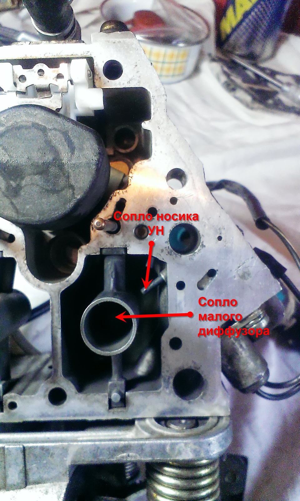

СЛУЧАЙ 1. ПЕРЕЛИВ ИЗ НОСИКА УСКОРИТЕЛЬНОГО НАСОСА (УН)
Причина: Вероятнее всего не держит выпускной клапан УН. Из-за засора или порванных резиновых колечек на пробке.
Что делать: Надо разбирать карб, вытаскивать пластиковую пробку выпускного клапана УН, менять резиновые колечки на пробке и мыть каналы УН.
Более подробно об этом писать в этой статье не имеет смысла.
СЛУЧАЙ 2. ПЕРЕЛИВ ИЗ МАЛОГО ДИФФУЗОРА

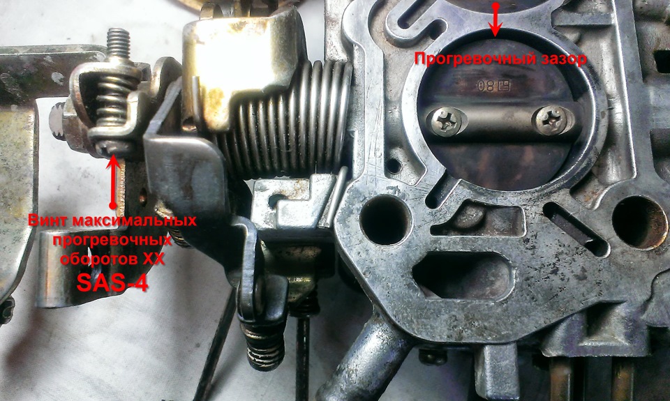

Причина 1: Перезакручен Винт Регулировки Прогревочных Оборотов SAS-4. На холодном карбе дроссельная заслонка имеет прогревочный зазор, который обеспечивает увеличенные (прогревочные) обороты в режиме холостого хода. На отрегулированном карбе после прогрева дроссельная заслонка полностью закрывается. Это делает биметаллическая пластина, расположенная на оси дроссельной заслонки. Но если винт SAS-4 слишком сильно закручен, то после прогрева дроссельная заслонка оказывается чуточку приоткрытой… аналогично тому, как если бы педаль газа была бы все время слегка нажата.
Нормальный прогревочный зазор дроссельной заслонки составляет около 0,07 — 0,15 мм. У разных карбов он разный. Этот зазор зависит от расположения воздушных отверстий канала ХХ в боковой стенке камеры. Если заслонка поднята выше отверстия, то карб переходит в мощностной режим работы. Т.е. включается подача смеси из малого диффузора.
Что делать: Надо попробовать отвернуть винт SAS-4. При этом полезно смотреть в первую камеру: уменьшается ли перелив или нет. Если уменьшается, то отворачивайте дальше, до момента, пока перелив не прекратится… и еще на пол-оборота (для надежности).
Если перелив не уменьшается, то верните винт SAS-4 в первоначальное положение и смотрите ниже Причину 2. Не держит игла.
Возможно, когда следующий раз вы будете прогревать двигатель, то окажется, что максимальные прогревочные обороты слишком маленькие или большие. Так что придется их подстроить этом винтом. Делать это надо только после настройки ХХ и так, чтобы не начался перелив.

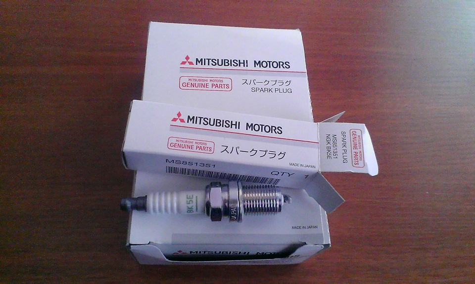

О ПРАВИЛЬНЫХ СВЕЧАХ ДЛЯ КАРБЮРАТОРНЫХ АВТО
Вот правильные свечи для карбюраторных машин (данные из каталога запчастей Mitsu):
● Mitsubishi Colt/Lacer 4G13, 1G15 SOHC 8V Европа: Denso W20EPR / W16EPR, NGK BPR6ES / BPR5ES
● Mitsubishi Colt/Lacer 4G13, 1G15 SOHC 12V Япония: Denso W20EP-11 / W20EPR-11, NGK BP6ES-11 / BPR6ES-11
● Mitsubishi Colt/Lacer 4G16 SOHC 8V Европа: Denso W16EPR, NGK BPR5ES
● Mitsubishi Galant 4G37 SOHC 8V Европа: Denso W20EPR, NGK BPR6ES
● Mitsubishi Galant 4G37 SOHC 8V Япония: Denso W20EP-11, NGK BP6ES-11
● Mitsubishi Galant 4G63 SOHC 16V Европа, Азия: Denso K16P-U, NGK BK5E
● Mitsubishi Delica 4G63 SOHC 16V Япония: Denso K16PR-U11, NGK BKR6E-11
● Daewoo Tico: Denso W16EPR-U
Важные замечания по маркировке свечей:
● R— это резистор 5 кОм внутри свечи. Для некоторых комплектаций они противопоказаны, т.к. резистор уже имеется в бегунке трамблера. В принципе можно ненадолго поставить резисторные свечи, если нет никаких других. Но при этом надо понимать, что мощность искры будет ниже заводских параметров. Со старыми высоковольтными проводами такие свечи ставить нельзя. Ну а если у вас по спецификации стоят свечи с буковкой R, то вам повезло: эти свечи часто встречаются в продаже.
● 11 – это зазор 1,1 мм. Только у карбюраторных авто для японского рынка стояли электронные трамблеры и катушки, которые позволяли ставить такие свечи. В «европейских» авто свечи должны иметь зазор 0,8 мм.
● Прочие буквы определяют форму свечи и влияют на ее теплоотдачу. Свечи неправильной формы могут перегреваться или наоборот – слишком сильно отдавать тепло.

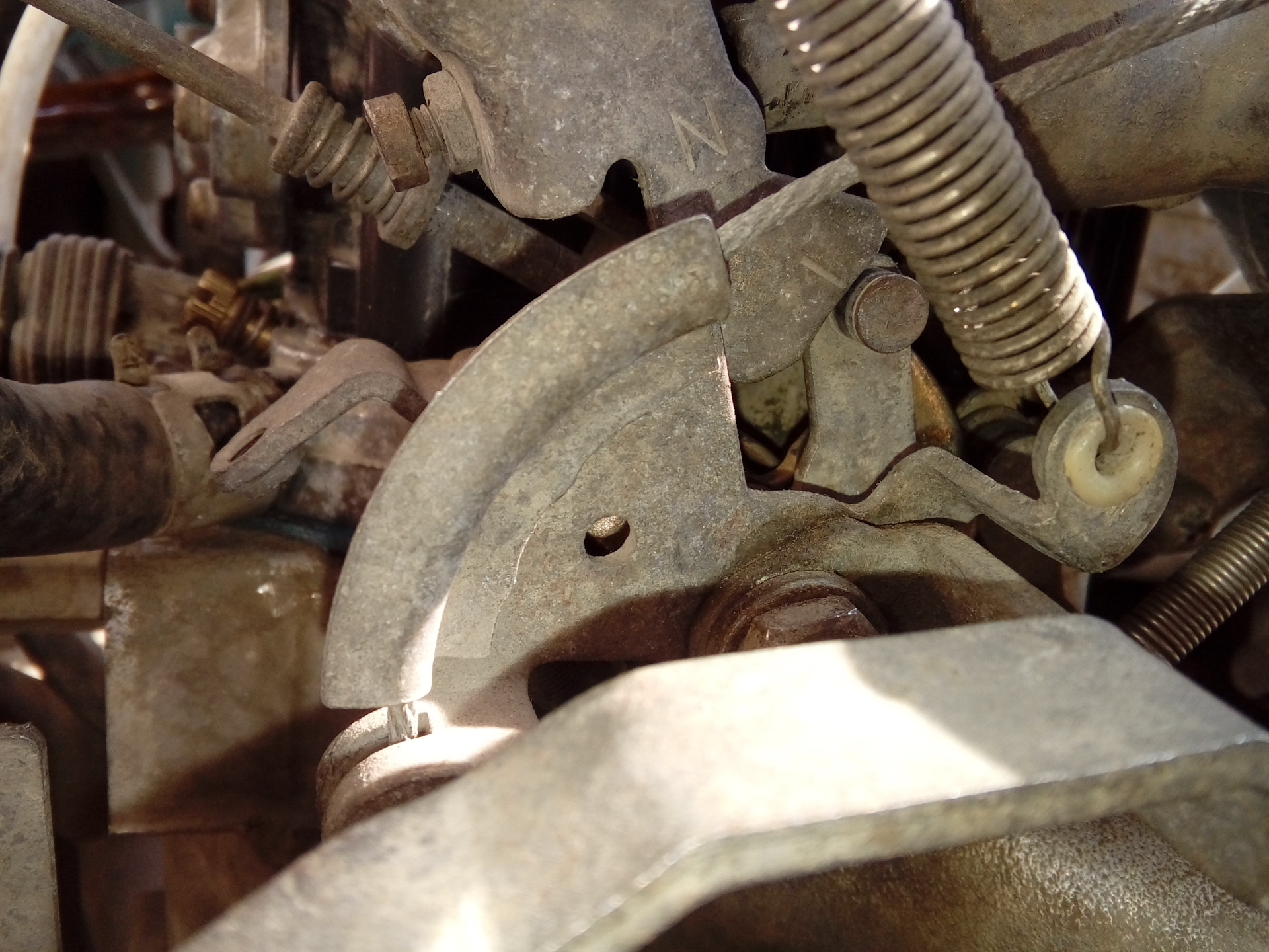

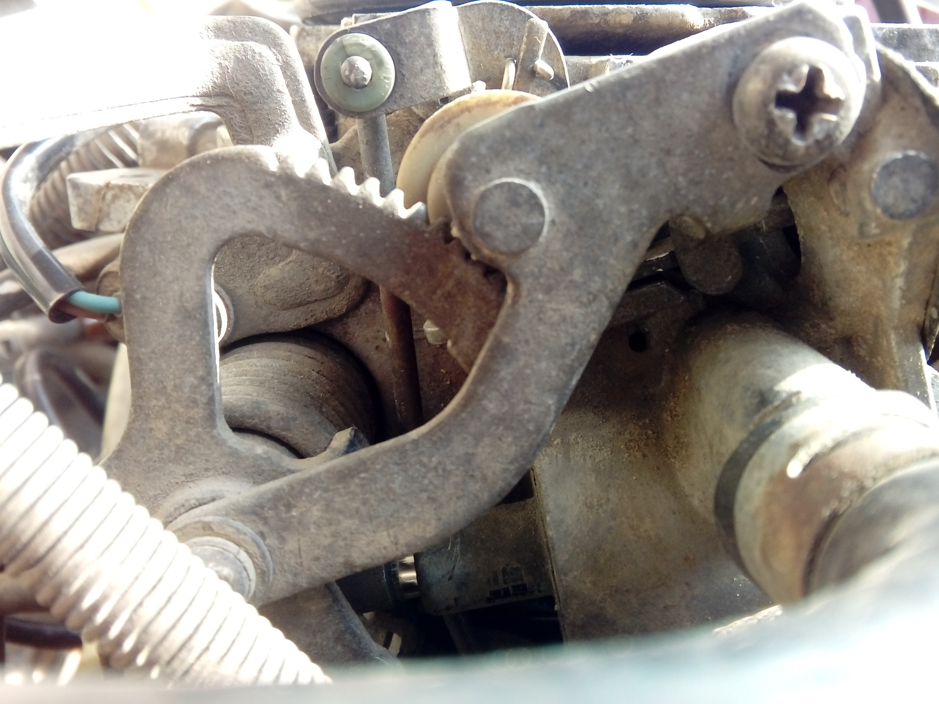

И последний вопрос про прогрев:

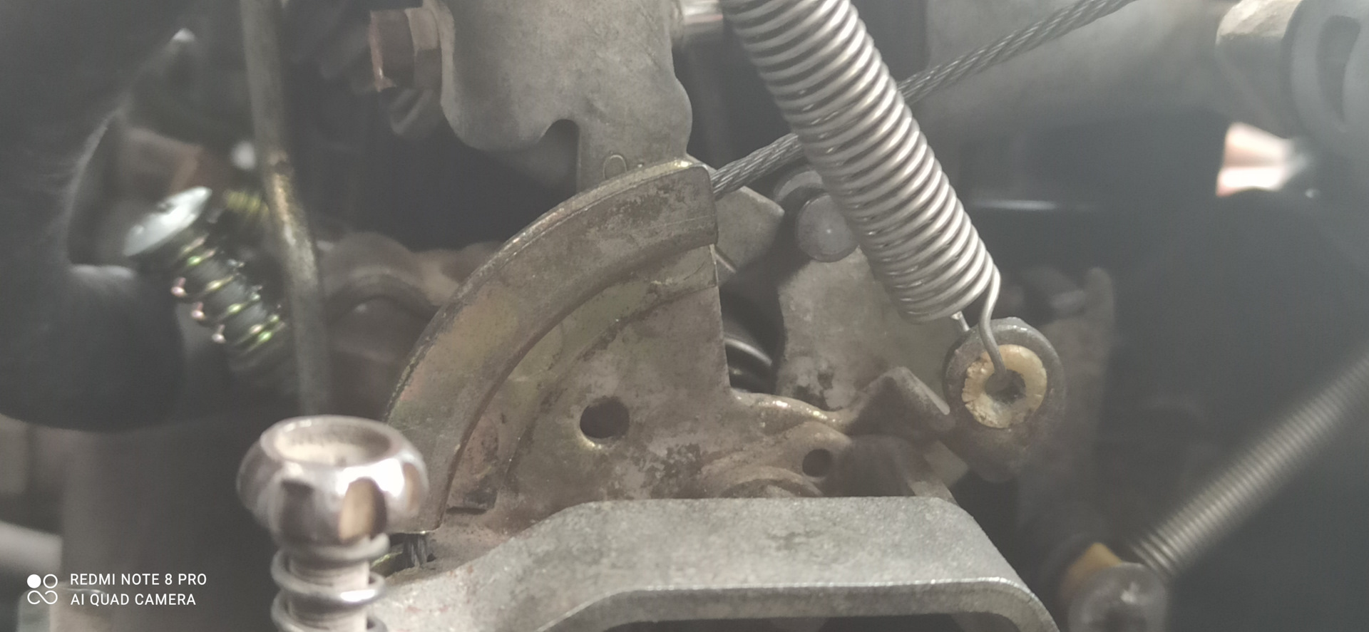

После прогрева у меня вот так кулачок давит на ролик это верно? Или надо что то крутить?
После полного прогрева ролик должен свободно падать за кулачок. Иначе карб не выйдет из режима прогрева. Если кулачок после прогрева мешает ролику, то придется подкрутить упорный винт, который упирается в шток восковой капсулы. Другого пути освободить ролик — нет. Если после коррекции упорного винта начнется бардак с режимом прогрева… например, воздушная заслока перестанет откываться полностью, то это симптом усталости восковой капсулы — у нее не хватает длинны хода, чтоб полноценно вывести карб из режима прогрева. В таком случае надо менять капсулу.
Спасибо за подробное разъяснение, хорошо буду пробовать подкрутить этот винт, надеюсь заработает 👍
И ещё ролик должен быть за кулачком как на фото (красным цветом указал ролик, где должен быть)? Или я не так понимаю как должно выглядеть

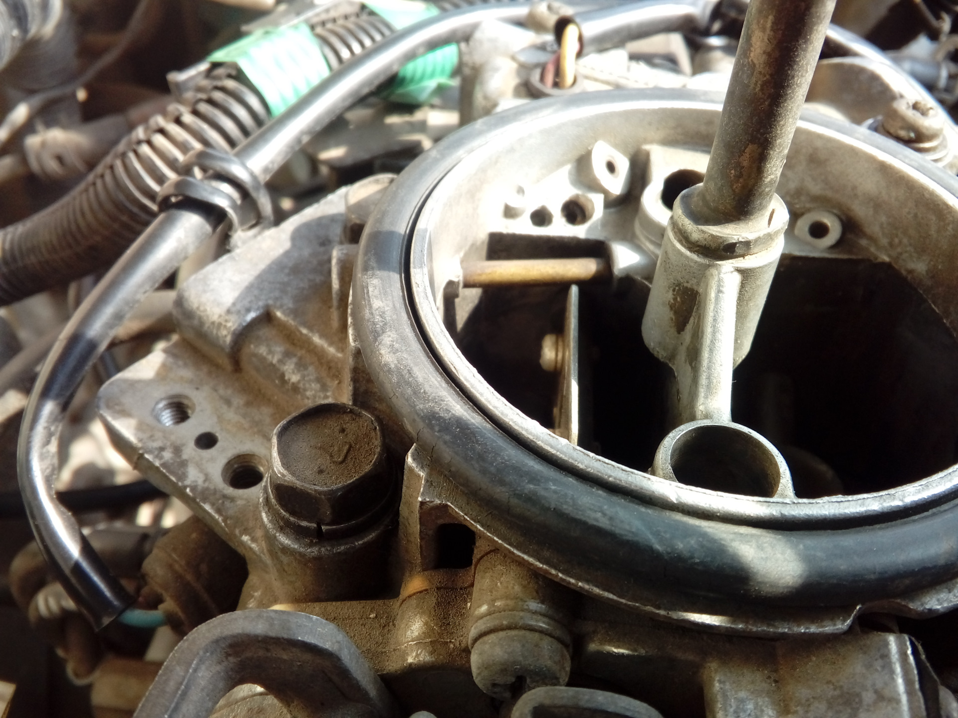

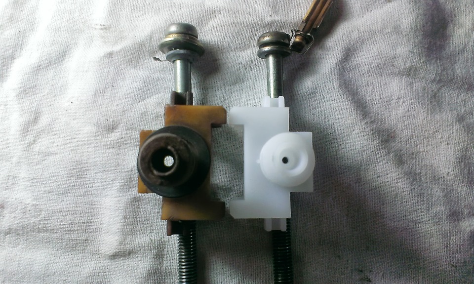

Есть ещё вопрос по поплавку, игла должна сидеть и работать вот так?
Седло с поплавком не ругулируются. Если они уставшие, что надо их менять на новые. Ценник кусается. Обычно иглы из ремкомплектов хуже по качеству или вообще не подходящей модели. Но, иногда может и повезти с иглой из ремкомплекта.

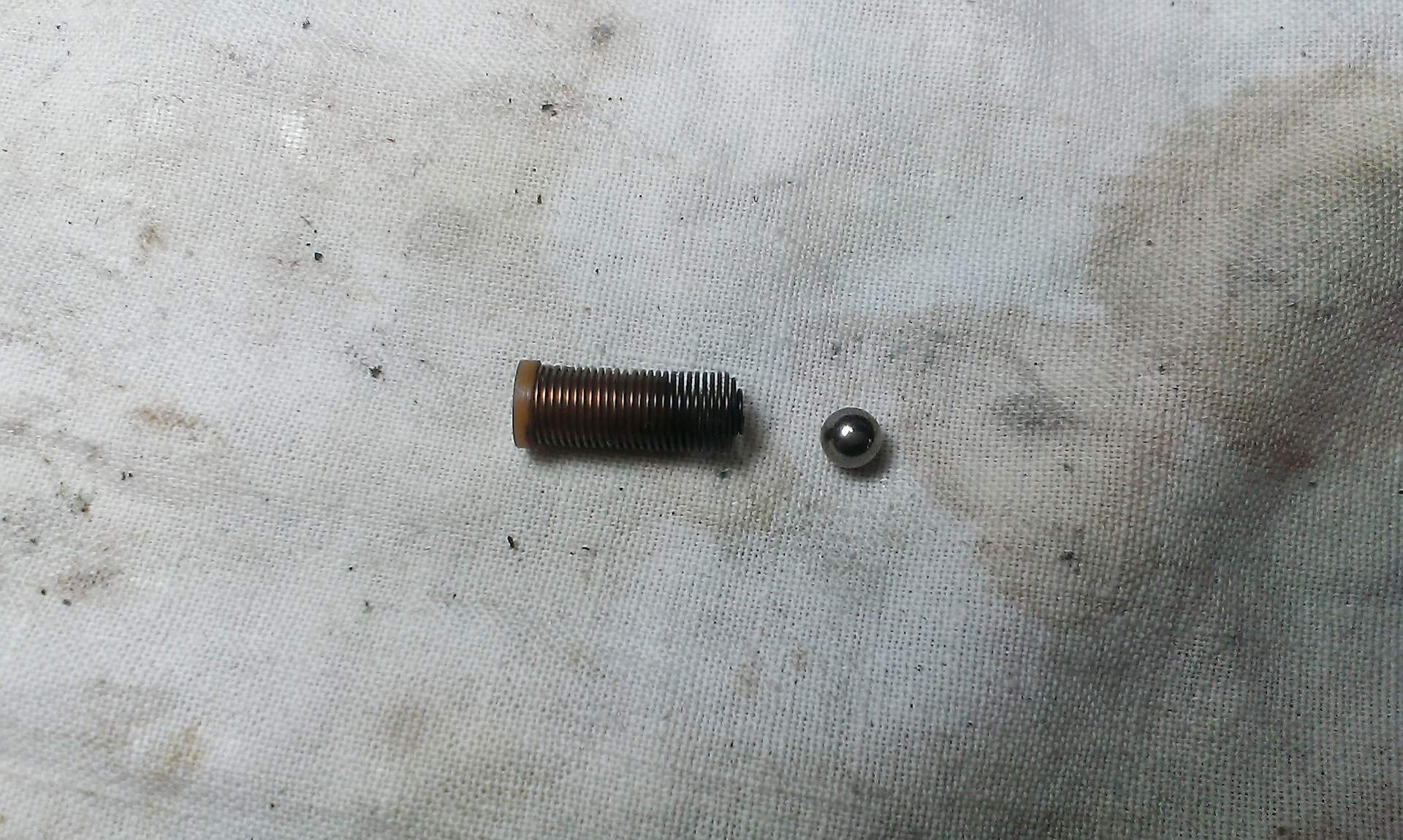

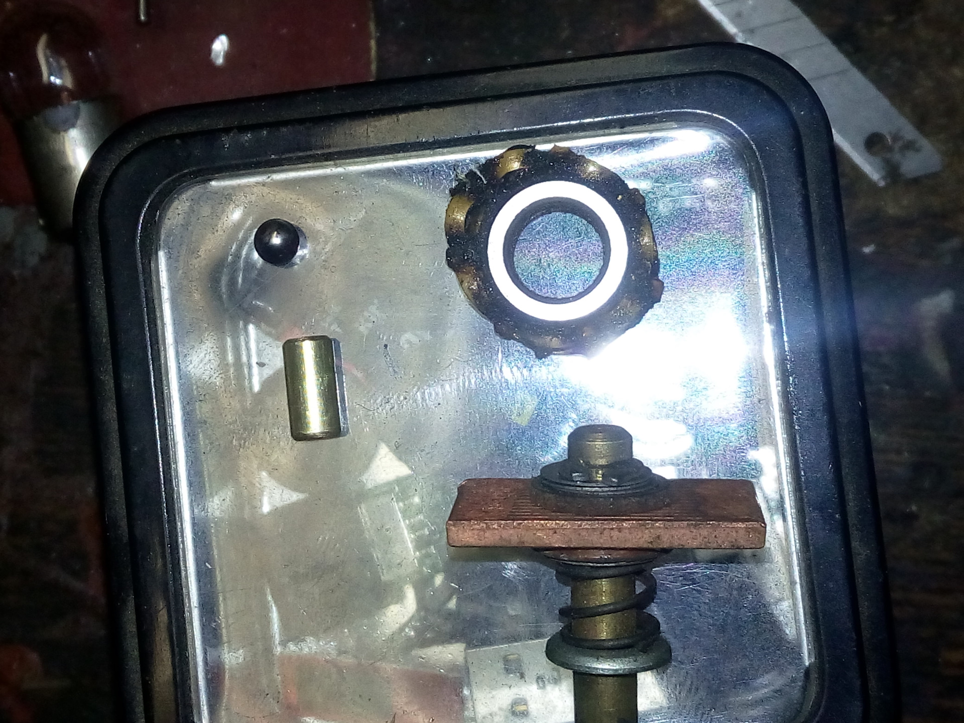

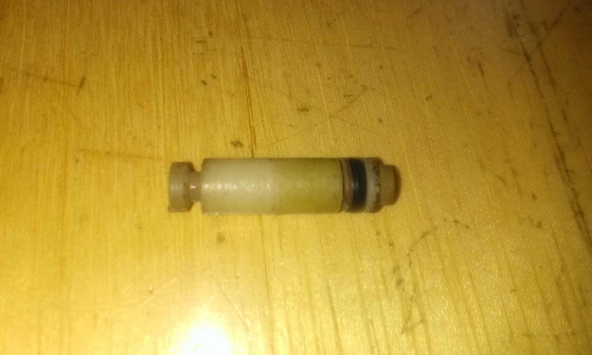

Подскажите, а как првильно и без повреждений вытащить выпускной клапан УН?
Чем этот клапан потдеть?
Там повреждать особо нечего. Иглами потолще с двух сторон поддеть и немного вытащить. А дальше можно узкогубцами. Если верхняя часть пробки немного повредится, то на работу УН это не повлияет. Важно заменить задубевшее резиновое кольцо на пробке. Обратно вставлять лучше слегка мазнув силиконовой смазкой.
Спасибо большое, буду иметь ввиду 👍
AkaBob

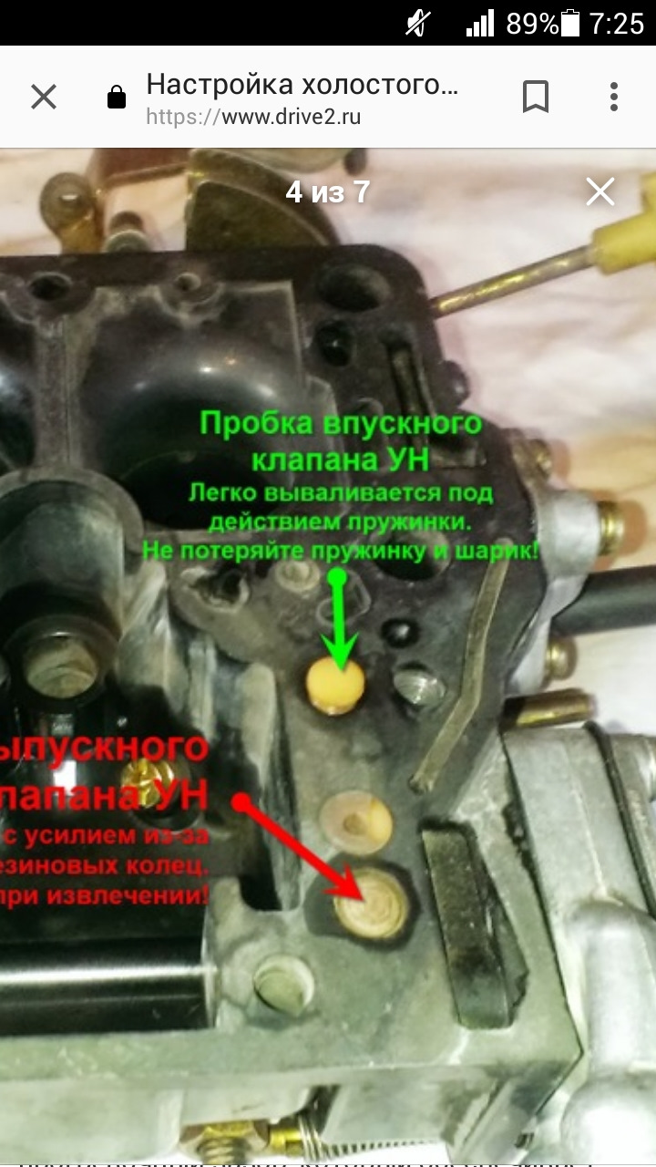

Тут есть небольшая проблемка у меня он другой его также как то доставать?

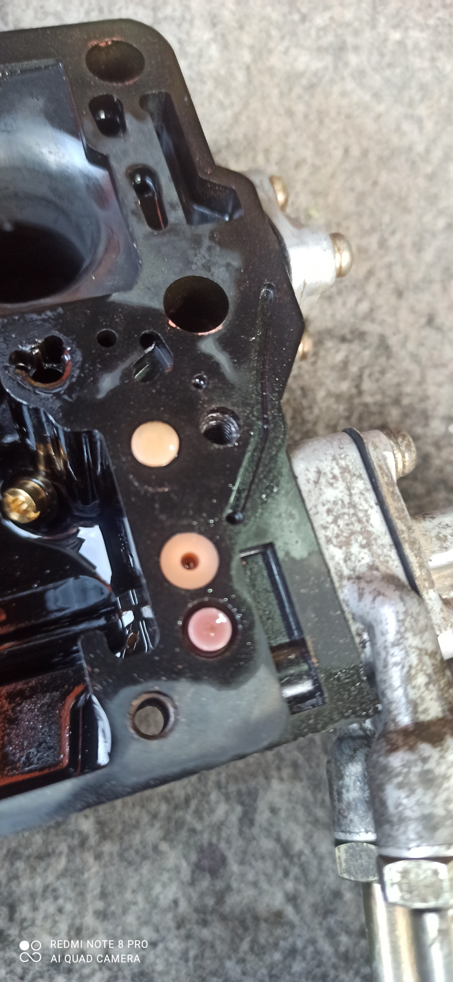

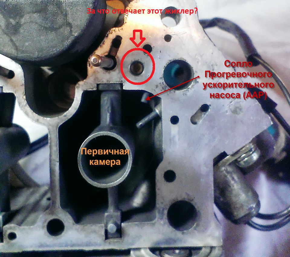

Тут три клапана. Сверху вниз:
— выпускной клапан УН. Пробка является направляющей для пружинки. Пробку с пружинкой можно заменить на грузик из ремкомплекта.
— выпускной клапан прогревочного (дополнительного) УН — с отверстием посередине. На пробке есть резиновый уплотнитель. Обычно он задубевший. И его надо менять.
— впускной клапан УН — у пробки наверху шляпка. На пробке есть резиновый уплотнитель. Обычно он задубевший. И его надо менять.
Хорошо, вечером тогда вытащу их и заменю резиновые колечки 👍👍👍

Народ подскажите какие свечи нужны на 4G93 двигатель, карбюратор, кузов митцубиши етерна 1996 года E52A
Можно посмотреть по VIN/FRAME в каталоге запчастей.
Mitsubishi MS851357. Свеча зажигания. Свеча зажигания. 9 из 10. Производитель: Mitsubishi. Артикул: MS851357. 1. шт. … Зазор между электродами: 3 мм. Наружная резьба: 14,0 mm мм. Ширина зева гаечного ключа: 16,0 mm. Скрыть
Не ужели правда зазор 3 мм? Если меньше намного может влиять на работу движка
images2.exist.ua/media/im…019/04/5364186_613321.jpg
Ваши свечи: NGK BKR5E-11 и Denso K16PR-U11
Зазор: 1,1 мм — как у впрыска (3 мм — это какая-то путаница. Для пробоя такого зазора понадобится катушка огромной мощности)
Важно! Ваши свечи на уровень горячее чем типичные впрысковые свечи.
AkaBob

Агде находится игольчатый винт, что регулирует количество смеси, если в подошве карбюратора его нет, и отверстие под него не сделано(((
У Микуни было 3 варианта тех винтов:
1) Обычный винт под прямой заверточный шлиц
2) Винт с пластиковым ограничителем, чтобы его можно было вертеть только на полоборота в каждую сторону
3) Винт, закрытый пробкой. Чтобы до него добраться, надо снять карб, перевернуть его кверх ногами, просверлить отверстие под определенным углом и выбить через него пробку. Это инструкция из мануала. Японцы порой полны сюрпризов! :)

правильно ли у вас на картинке подписаны регулировочные болты? винт количества и качества?
Конечно не правильно! Поскольку названия эти остались от очень старинных карбов. В этом карбе винт с пластиковым барашком — это винт оборотов ХХ, а игольчатый винт в подошве регулирует количество смеси, проходящей через канал ХХ. Как-то так.
я премного благодарен вам за разъяснения по этому карбюратору, но есть еще один вопрос, в описании регулировки хх названия винтов качества и количества перепутаны или нет?
На моей картинке и в описании действий по настройке винты не перепутаны.

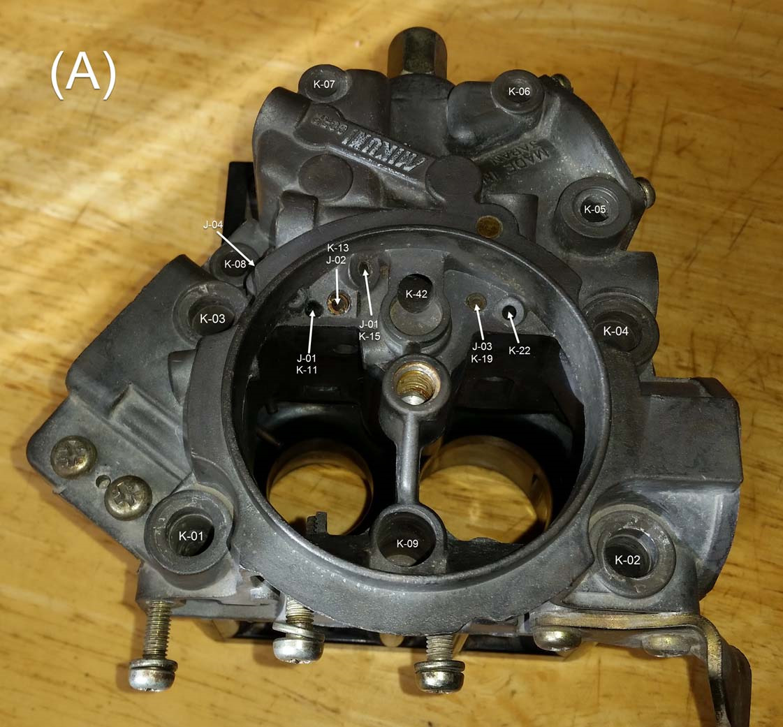

Типичный симптом засора канала ХХ. Это может быть и по другим причинам (например вакуумный шланг слетел/порвался, прокладка прохудилась и т.п.), но в первую очередь надо мыть канал ХХ.
а где этот канал ХХ, у меня тоже начали плавать обороты, прокладку карба между коллектором и карбом заменил, все трубки заменил, все ровно плавают от 100 до 200.надоело как исправить?
Kанал ХХ обозначен K-11
спасибо большое, а продуть надо компрессором или можно ручным насосом?
Хоть чем. Главное — воздухом без грязи. Я промываю/продуваю балоном карбклинера или автомобильным элекронасосом с узкой насадкой.

Здравствуйте! А у меня метка Q13 совпадает с роликом на полностью прогретом двигателе-это правильно?
Это не правильно. Метка с роликом должна совпадать на непрогретом двиге при окружающей температуре 20-22 градуса.
На прогретом двиге кулачок уходит вниз и ролик падает за него. При этом закрывается прогревочный зазор дроссельной заслонки и карб выходит из режима прогрева.
А сейчас у вас карб постоянно висит в режиме прогрева.

Эти фото сделаны в один момент, заслонка открыта, шестерня на метке сектора(на этой шестеренке я метку не нашел)и ролик на Q13(у меня N). Автомат пуска у меня настраивается так же как и карб с зеленой шестерней при 20°С?Как Вы думаете?
Да. Ваш карб настраивается так же.
Кулачок может иметь любую метку. На поздних моделях чаще всего ставился Q13.

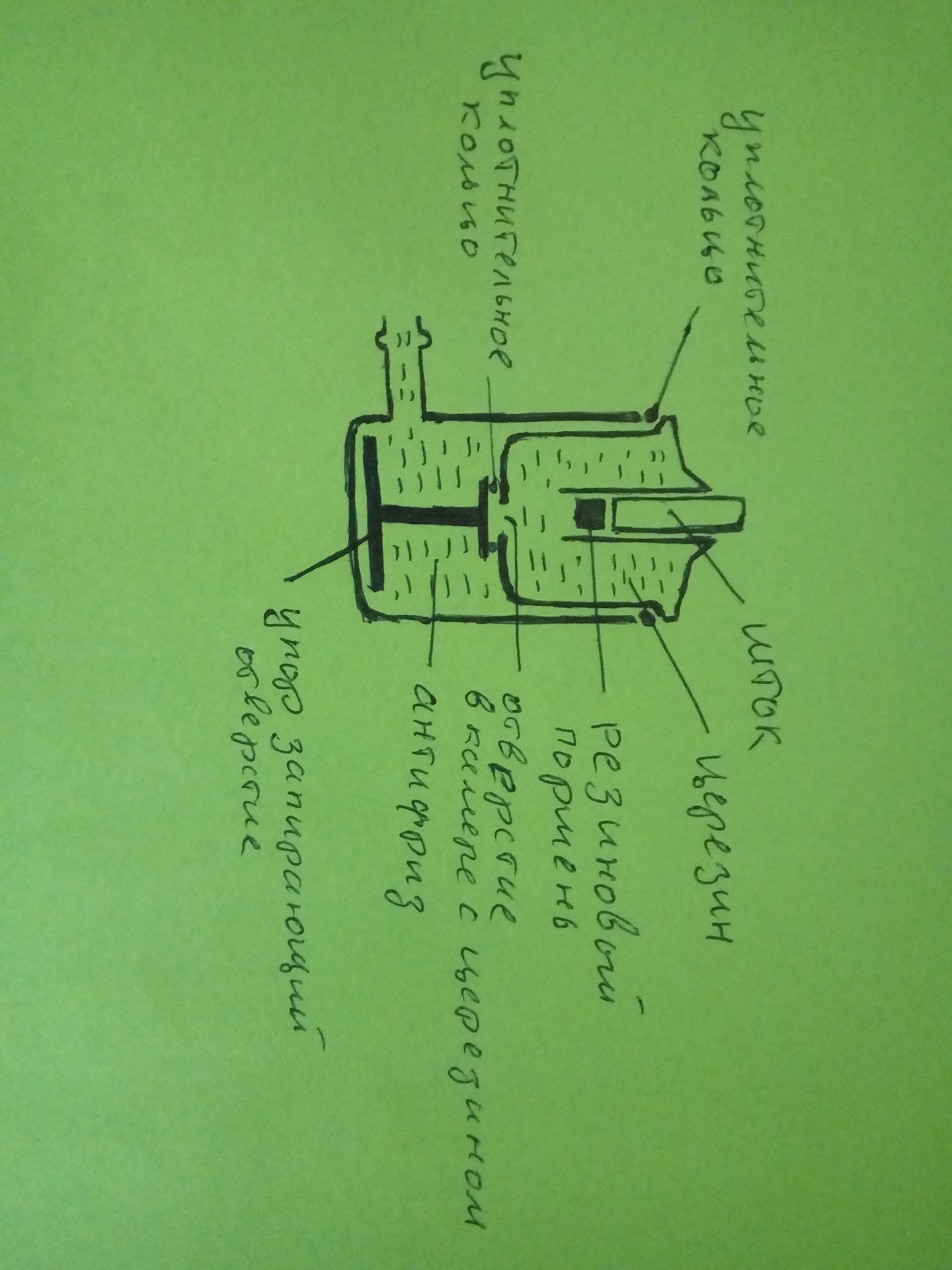

Вообщем возникла мысль ремонта восковой капсулы:засверлить отверстие в самой капсуле с церезином а чтобы его запереть поставить под него упор который упирается в дно стакана где циркулирует антифриз, за счет постоянного давления пружины получется герметично.
Проблема в том, что нужно добиться не только нижнего положения штока, но и верхнего. Важен ход штока. Если ход меньше нормы, то воздушная заслонка будет или неплотно закрыта на холодную или недостаточно открыта после прогрева.
Думаю так:в холодном состоянии засверлить отверстие, затем перевернуть вниз штоком и поместить в емкость с водой, и в процессе прогревания узким прутком проталкивать шток на нужную длину и добавить нужное кол-во цемкости, весь процесс следить за температурой воды в емкости, дальше мазануть герметиком или резинку поставить хорошо бы мягкую чтоб выжалась, поставить упор соответствующей длины и все собрать по местам, нету у меня второго карба я бы этот фокус провернул. И еще мысль замастырить туда капсулу от термостата с соответствующим рабочим ходом штока и температурой открывания:)
AkaBob
У меня возник вопрос по восковой капсуле. А именно интересует толщина стенок капсулы где находится сам церезин? Ход моей капсулы недостаточен чтоб ролик пройдя расстояние от метки соскочил с кулачка Q13. Интуитивно кажется что самая толстая часть это наружняя стенка где выходит шток. Хотел написать этот вопрос в статье про ремонт воск.капсулы но сказали чтоя не являюсь участником сообщества.
Я капсулу, которую ковырял пока не разрезал. В ближайшее время до нее не доберусь.

Хорошо!Спасибо! Читал про камазовские термостаты, пишут что в них применяется смесь церезина и алюминиевой пудры(у алюминия в таблице расширения металлов был самый высокий коофициент расширения).
И все же японцы славятся своим химпромом. Т.е. запросто могут создать смеси с нужным коэффициентом расширения (в некотором диапазоне). И несовпадение коэффициентов расширения камазовской смеси и японской приведет к непредсказуемому результату. Кроме того, камазовцы и японцы под пытками не выдадут рецепты смесей и их параметры. Поэтому надежды на успех не так много, как бы хотелось.
А с другой стороны — хуже не будет. Капсула все равно не работает.

Если MAS при полном закручивании не глушит двиг, значит бензин льется в камеру мимо канала ХХ. Перелив. Скорее всего дроссельная заслонка на ХХ открыта слишком сильно. Винты перезакручены.

А вы с фонариком смотрите в камеру. Как перелив закончится, попробуйте поискать горку. Т.е. пробуйте увеличить обороты не отклонением заслонки, а количеством смеси из канала ХХ.
Когда винт MAS закрутил я туда светил там текло из малого диффузора аш дроссельная заслонка была мокрая, винт SAS4 отвернул и двиг заглох. Но в таком положении винта SAS4 обороты для прогрева слишком малы и двиг глохнет если не держать педаль газа. Может побольше винт MAS выкрутить?
MAS нельзя использовать для настройки режима прогрева. Иначе после прогрева будет бардак.
Поэтому в первую очередь надо как угодно прогреть двиг и настроить ХХ. И больше винты ХХ не трогать.
В режиме прогрева остаются две возможности: SAS4 и зазор воздушной заслонки.
Если настроить неполучится, значит проблема где-то еще. Например, у дроссельной заслонки первой камеры может быть выработка от трения о стенку камеры (виновата выработка шайбы на оси заслонки). При полном закрытии заслонки между заслонкой и стенкой камеры будет видна щель. Если выработка существенная, то карб настроить не получится, т.к. воздуха поступает больше нормы и компенсация возможна только в режиме перелива. Лечится это только заменой дроссельной заслонки.

И еще, на кремовой шестерне должна быть метка?
Это точно. Метка на шестиренке как раз определяет угол воздушной заслонки.
Да, найти бы еще эту метку. Когда карб мыл, крути крутил её, а метку так и не нашел, затерлась может… Искал в нете фото метки на шестерне так и не нашел, знать хотя б примерное место её.
AkaBob
Снова крутил вертел кремовую шестерену, только что вот под микроскопом не разглядывал, нет на ней метки.Поставил так чтоб была заслока закрыта и чтоб в открытом состоянии зубы шестерни не съел сектор.

Тут путаница в названиях винтов. Мне надо было отказаться от старых терминов. :(
Итак, есть два винта:
1) Тот, кторый в подошве — винт регулировки смеси канала ХХ
2) Тот, который с пластиковым барашком — винт регулировки оборотов ХХ.
Горка ищется винтом регулировки смеси. И двиг должен глохнуть при полном закручивании этого винта.
Второй винт полностью выкручивать не нужно, поскольку при этом полностью закрывается дроссельная заслонки и двигу не хватает воздуха.
Итак:
1) Выверните винт регулировки смеси на 3-4 оборота (от завернутого состояния)
2) Винт регулировки оборотов установите в такое положение, чтобы обороты были в пределах нормы нормы: 800-900 об/мин.
3) Теперь винтом регулировки смеси ищите горку.

Подскажите пожалуйста, после разборки карба пытаюсь настроить холостые (жрет около 20л), убедился что перелива нет (глохнет при вкрученном винте качества). Однако, при выкручивания винта количества так чтобы он не упирался в дроссельную заслонку, обороты не растут, как сказано в инструкции, а наоборот падают. Соответственно "горку" найти не получается (у меня горка это не максимум оборотов — а просто где двигатель более менее работает — 600-700 оборотов, при этом дёргается). Приходится добиваться стабильной работы вкручиванием винта количества (увеличивает обороты). Может ли так вести себя из-за не отрегулированного зажигания? Или все таки что-то с карбом? Спасибо
Вполне возможно, что проблема не в карбе, а в искре и УОЗ. Проверять надо и то и другое. Обычно вначале приводится в порядок искра, а потом настраивается карб. Но если бардак и там и там, то придется провести 2-3 цикла проверок: искра-смесь-искра-смесь, доводя до нормы.
Разобрал карб по причине большого расхода .А там пусто .
Если там пусто, что УН не будет работать. Бензин будет возвращаться в поплавковую камеру.
На схеме ошибка. Правильно так: Выпускной клапан отмечен зеленым, а впускной — красным.
Детали УН можно взять от абсолютно любого карба Микуни, включая корейские клоны. В ремкомплекте Napco есть шарик и грузик. Грузик можно использовать вместо пробки и пружинки выпускного клапана (отмечен зеленым). Во впускном клапане только пробка и шарик (пружинки нет)
Спасибо.
Еще вопрос .
У меня корейская копия микуни.
Когда последний раз его разбирал то помоему там стоял латунный грузик.
Может под грузиком и шарик должен быть ?
Шарик должен быть обязательно! Латунный грузик заменяет пробку с пружинкой, прижимающей шарик.

Шарики есть во всех ремкомплектах, в т.ч. и хундаевских.

Ребята подскажите что находится в канале под пробкой впускного клапана?
Это пробка впускного клапана (красная) под ней — шарик.
Valerii147
Это детали выпускного клапана (зеленый): пробка, пружинка, шарик.

Здравствуйте, столкнулся с проблемой машина заглохла на ходу как позже выяснялось что заливает слишком много бензина да ток что аж в поддоне плавает ) поменял бензонасос проблема ушла, но все же заливает свечи и из трубы черный дым как из дизеля. свечи тоже заменил нечего не дало все так же. подскажите в чем проблема может быть)
Этот жиклер отвечает за подачу топлива на холостой ход?
Да.

1) Режим ХХ и режим прогрева — это разные режимы, которые настраиваются разными винтами.
2) Заведите двиг как угодно, прогрейте как угодно и после прогрева настройте ХХ винтами качества и количества. Проверьте, что карб не переливает.
3) Винтом SAS-4 выставьте прогревочный зазор по мануалу или на глаз 0.1 мм.
4) За холодный запуск отвечает вакуумный автомат пуска. Он должен приоткрывать воздушную заслонку примерно на 2 мм. При этом прогревочные обороты при пуске должны резко взлететь до 2000 и упасть до 1500-1700 (зависит от температуры за бортом — от вязкости масла). Определите оптимальный зазор воздушной заслонки, двигая ее пальцем. Этот зазор выставляется путем разгибания лапки штока мембраны автомата пуска. Гнем пассатижами так, чтоб при пуске заслонка открывалась на нужный зазор.

В первую очередь попробуйте выкрутить все винты, которые отклоняют дроссельную заслонку. Если заслонка в режиме ХХ открыта на слишком большой угол, то, естественно, начинается перелив… Как если бы была нажата педаль газа.
Выкручиваете:
1) Винты привода компенсации оборотов ХХ по нагрузке. Они настраиваются только после того, когда настроен ХХ и режим прогрева.
2) Винт с пластиковым барашком.Выкручивайте и смотриете в камеру с фонариком, уменьшается ли перелив. Как закончился — отверните еще на полоборота. Это максимум, дальше которого этот винт крутить нельзя.
3) SAS-4. Выкручивайте и смотриете в камеру с фонариком, уменьшается ли перелив. Как закончился — отверните еще на полоборота. Это максимум, дальше которого этот винт крутить нельзя.
Винт с пластиковым барашком и SAS-4 взаимосвязаны и выкручивать их лучше попеременно.
Имейте ввиду, что когда перелив закончится, то, вероятно, надо будет открутить конусный винт в подошве… Бензина может не хватать…

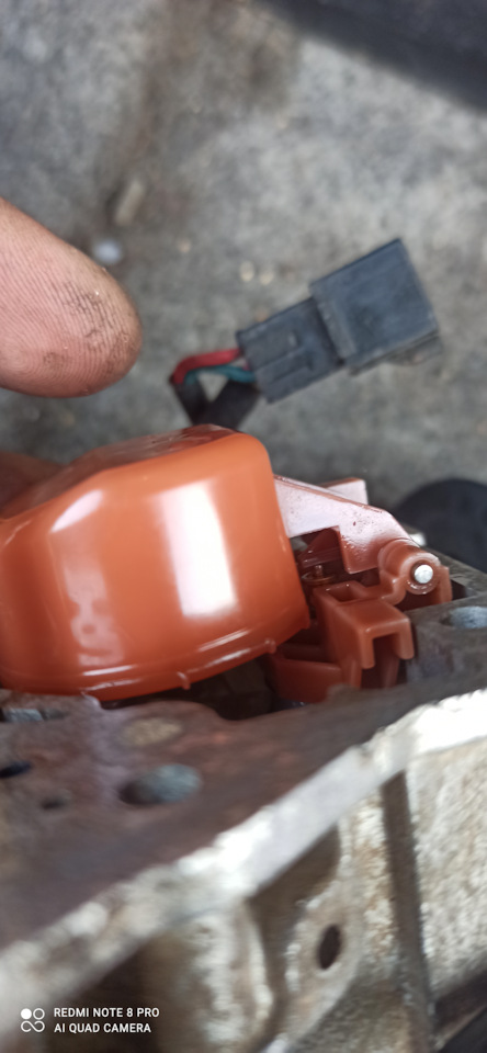

короче вскрыл пациента. Игла на удивление держит, но есть вопрос по электро-клапану что в нутри.
он не счелкает при подаче напряжения. есть второй но я не уверен что он правильно работает. Так как он с одной стороны пропускает, подаешь питание пропускает с противоположного конца а с это-го конца уже нет.
Может есть инфа как он работает?
еще не хватает шарика на ускорительный клапан, без него не как?
Где то видел инфу про размер это го шарика?
Электроклапан — самый обычный электромагнитный. Работает как задвижка отверстий.
С обоих концов у клапана вкручены жиклеры: топливный и воздушный. Топливный жиклер подает бензинчик в верхнюю часть эмульсионного колодца первой камеры. Т.е. обогащает смесь также, как экономайзер.
С другой стороны — воздушный жиклер — добавляет воздух в главную дозирующую систему первой камеры.
Когда клапан отключен, то двиг работает на бедной смеси. Когда включен — на богатой. ЭБУ по показаниям лябда зонду вычисляет и выдает частоту и скважность подачи питания к клапану.
спасибо.) уже поменял на рабочий.
а что про металический шарик, размеры его не известны? а то у меня он отсутствовал. причем на 2х карбюраторах!
я нашел от старого подшипника, вроде подходит и держит когда надавливаешь.
Шарики клапанов УН есть в ремкомплеках. Диаметр: 3,95 мм +-0,02

Насчет винта качества — вопрос сложный. Распишите, что наблюдается при полном закручивании винта, что через 4-5 оборотов. Меняются ли обороты если открутить винт почти до конца?
Если изменений нет, значит стоит слишком маленький топливный жиклер ХХ. Это при условии, что нет перелива.
когда я заворачиваю полностью винт машина начинает бодрей работать. Когда начинаю откручивать обороты начинают падать из за большого количества топлива, так как если снять вакумнный шланг что бы ишел подсос воздуха обороты резко поднимаются, так как смесь богатая. Если еще больше выкрутить глохнет. Тоесть горка пропала у меня. винта качества при закручивание не хватает что бы достаточно обеднить смесь.
Понятно. Значит тут обратная картина. Надо попробовать поставить жиклер поменьше. Причем в вашем случае — меньше на 2-3 размера.
У Микуни в системе ХХ меняется только один жиклер — топливный. Остальные запрессованы в корпус наглухо.

теперь с ускорительного вообще ничего не льеться.( хотя все на месте проверял при зборке.
Одно из трех: либо шарика нет, либо пружинки/грузика, либо тягу на ось поставили вверх ногами. Проверьте.
может постаил в верх ногами. буду проверять.
Рычаг, который надевается на ось дроссельной заслонки должен смотреть вниз.
ну он точно одет правильно.
Дело в том, что из носика УН льется даже со снятой крышкой карба… если придерживать детали выпускного клапана, чтоб они не вылетели.
Если тяга на месте, то значит, что в отверстии выпускного клапана нет или шарика или пружинки/грузика. Без них камера УН не наполнится бензином.
все вроде полилось.) провалы пропали. теперь буду пробовать настраивать по точней.

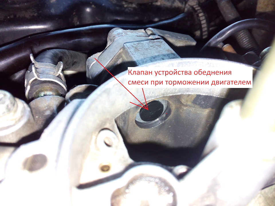

Парни, проблема с плавающими оборотами, вот мой карб radikal.ru/lfp/s019.radik…2/2a/39fc890ed256.jpg/htm. По совету гуру карбов Светлова, перекрываю пальцем воздух первой камеры и обороты стабилизируются. Все облазил, подсос не нашел, выкрутил до упора биметал прогревочное устройство, закрыл заслонку, уменьшил воздух в первой камере-так и гоняю пока.
Писали что надо проверить…" Устройство обеднения смеси при торможении двигателем"…где его искать? Сверху впускного коллектора не нашел…ХЕЛП!
P.S Что за карб кстати, подскажите по ремкомплекту. Стоит на галанте Е32А 1988года, двиг 4g37 1,8л.
У вас классический электронный Mikuni DIDEF c двухступенчатым автоматом пуска и биметаллическим автоматом прогрева. НО! Это полуавтомат. Перед заводом авто надо топнуть на педаль газа, чтобы его взвести.
Полное объяснение работы всех систем вашего карба есть тут (на английском): yadi.sk/d/ozpj-vI9dbMAW см. Montero87_Carburetor Mikuni 32-35DIDEF (410-413).pdf и
Montero87_Carburetor Emission Control System.pdf
Во вторую камеру в боковую стенку выходит не маленький такой клапан. Это и есть устройство обеднения.
На вашем фото оно сразу за черно-зелено-белым пластиковым боченком (клапаном задержки).
Суньте палец во вторую камеру и прижмите этот клапан. Посмотрите, изменятся ли обороты. Если повысятся или станут стабильнее, то это оно.
Если у вас нет тахометра, то настройка карба усложнится…
Если крутите биметаллический автомат прогрева, то убедитесь, что после полного прогрева воздушная заслонка открывается полностью до упора.
Тут полно материалов по Микуни: www.drive2.ru/c/1523747/

Не знал куда написать. Пусть этот пост будет тут. Внесу свою долю опыта!
ПРО ХОЛОСТЫЕ ОБОРОТЫ!
Достался Галант с полностью расстроенным карбюром МИКУНИ
Снимали и вставляли карбюр в день по 10 раз 7 дней подряд. Всю ночь рыскаю инет, в основном AkaBoba ( Низкий ему поклон за труды! Спасибо!), а утром в гараж к возлюбленному карбу, который весь мозг вы**рахал нам!
Постепенно вникали в устройство японакарба! Выяснили за полдня, что нет ХХ из-за подсоса откуда то лишнего воздуха. А вот узнать откуда именно сосёт у нас и ушла целая НЕДЕЛЯ! 7 ДНЕЙ, черт бы его побрал! В инете не нашел ни одну инфу про это. Соответственно, я и не подозревал что из-за него может не работать ХХ.
Итак!
Встречайте " Устройство обеднения смеси при торможении двигателем"!
Он был закоксован до немогу. И обратная пружина никак не могла его втянуть. То есть клапан этот имел какой то ход, шевелился. Но перекрыть путь воздуха к коллектору не мог. Был всегда открыт.
Вся причина была перед глазами, и шипение слышал ведь. Но мы в основном учимся на своих ошибках. Зато теперь как будто родился с этим карбом в руках))) Завтра будем настраивать все расстроенные остальные винты. Всем удачи, ребята. Учитесь на чужих ошибках, так дешевле))) Фото уже отмытого клапана
ну что помогло вам?
AkaBob
Спасибо за пост! Проблема известная. И главное — проверяется легко. Суем палец во вторую камеру и зажимаем клапан. Если обороты изменились/перестали прыгать, то это, собака, он.
Типичные причины: 1) общий засор каналов; 2) порвана резиновая мембрана 3) засор жиклера (вставляется сбоку) 4) испорчено резиновое покрытие на самом клапане.
Выхода два:
1) Пытаться починить устройство. Детали достать не просто.
2) Заглушить клапан и забыть.
Устройство это в основном несет экологическую функцию. Как побочный эффект — немного экономит бензин.
а если я закрываю его пальцем и у меня глохнет машина? что может быть. у меня оттуда посстоянно сосет воздух.
Это чудеса изобратетельности! Скорее всего клапан постоянно открыт. И чтобы скомпенсировать этот воздух, при настройке пришлось полностью выкрутить винт качества (с пластиковым барашком). При этом дроссельная заслонка первой камеры оказалась полностью закрыта. При нормальном ХХ у нее должен быть небольшой зазор.
Вам надо вначале заглушить этот клапан, а потом закрутить винт качества (с пластиковым барашком).
