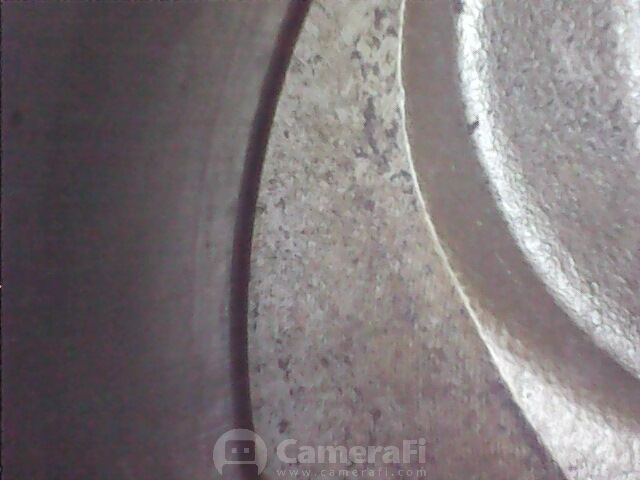

Зимой когда я купил эту машину мне стало интересно каково состояние поршневой. Я посмотрел эндоскопом, нагар был но небольшой (видел и страшнее), ровный, на всех поршнях.

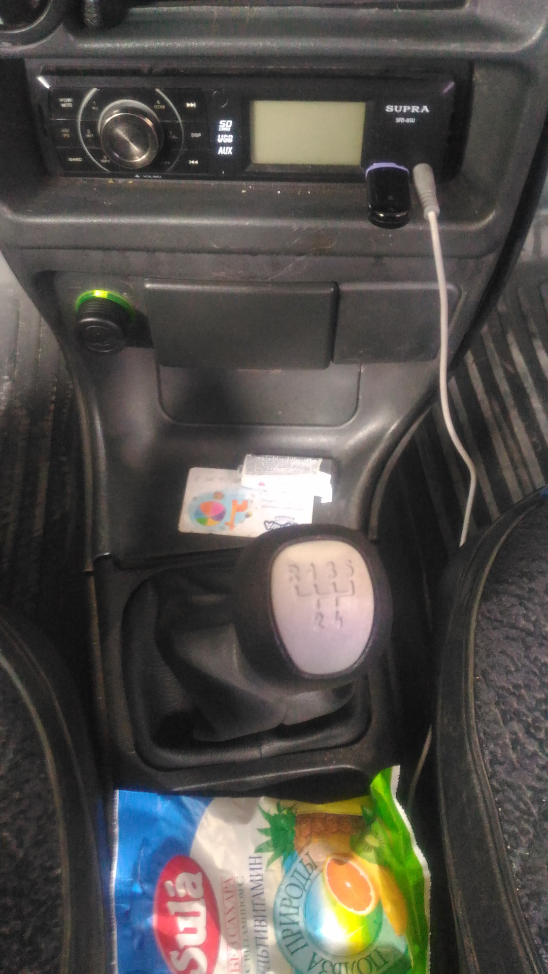

Засек время — 1 часа будет достаточно. Пока шло время поменял ручку КПП. Ничего сложного, оделась как родная. Без доработок, без изоленты. Все прекрасно. По ощущениям тоже все хорошо, она более приятно лежит в руке и она выше, что очень удобно. Понял что зря не послушал продавца который говорил: "бери приору", когда покупал родную ручку с родным чехлом. Сегодня когда я пришел брать новую мне сказали: "ну я же говорил бери Приору!"

Дома дал машине остыть, потом посмотрел эндоскопом. И я очень рад был результату! Цилиндры чистые, нагар отмылся, процентов на 95. 1 и 3 отмылись лучше чем 2 и 4, но это как раз потому что я не смог выставить цилиндры ровно. Но я все равно доволен. Перестанет ли есть масло не могу пока сказать, вскоре предстоит поездка в Краснодарский край, а по трассе точно будет есть. Будет результат я расскажу.
